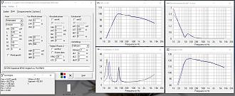

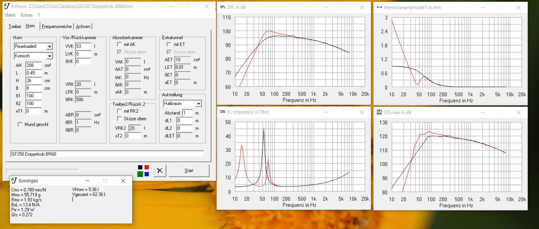

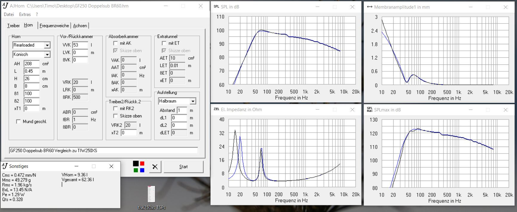

    bei der PC-internen Recherche musste ich feststellen, dass ich garnicht so viele Bilder wie sonst üblich gemacht habe. Der Sub ist Ende 2020 enstanden mit unzählichen Simlationen was aus den GF250 rauszuholen geht, ... ohne zu viel Tiefgang zu verlieren, ... eine Variante zuvor sah das mit den GF250 noch so aus, dieser war geschlossen und in getrennten Volumen:
Ansichten: 1183
Größe: 603,6 KB

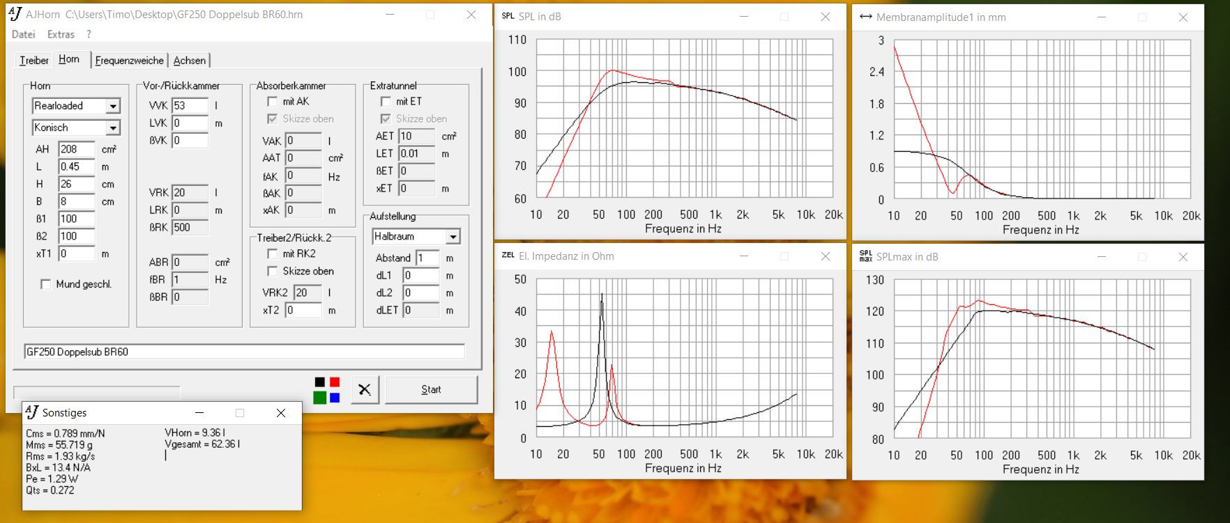

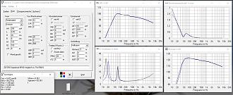

    und ich simulierte wochenlang bis dann dies rausgekommen ist, Vergleich geschlossen zu BR:
Name: GF250 Doppelsub BR60.JPG
Ansichten: 1102
Größe: 291,8 KB

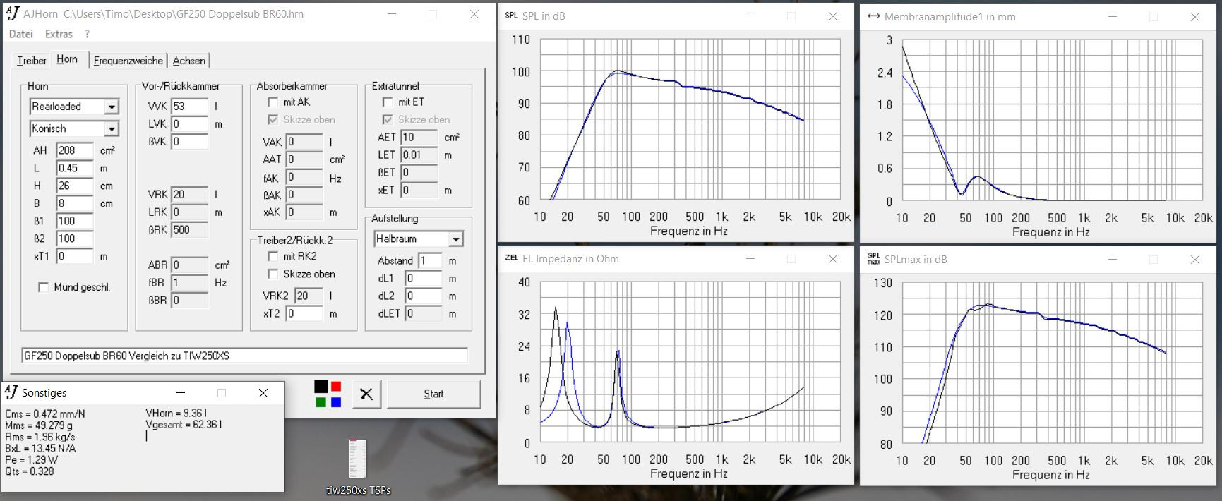

    und der direkte Vergleich wenn man TIW250 dafür einsetzt, die Bestätigung dass dieser SUB genau gleich ist ob man TIW250 oder GF250 nimmt.
    Der Trick ist in der hohen Abstimmung um schlussendlich Maxpegel zu gewinnen.
Name: GF250 Doppelsub BR60 Vergleich zu TIW250XS.JPG
Ansichten: 1135
Größe: 270,7 KB

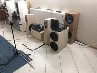

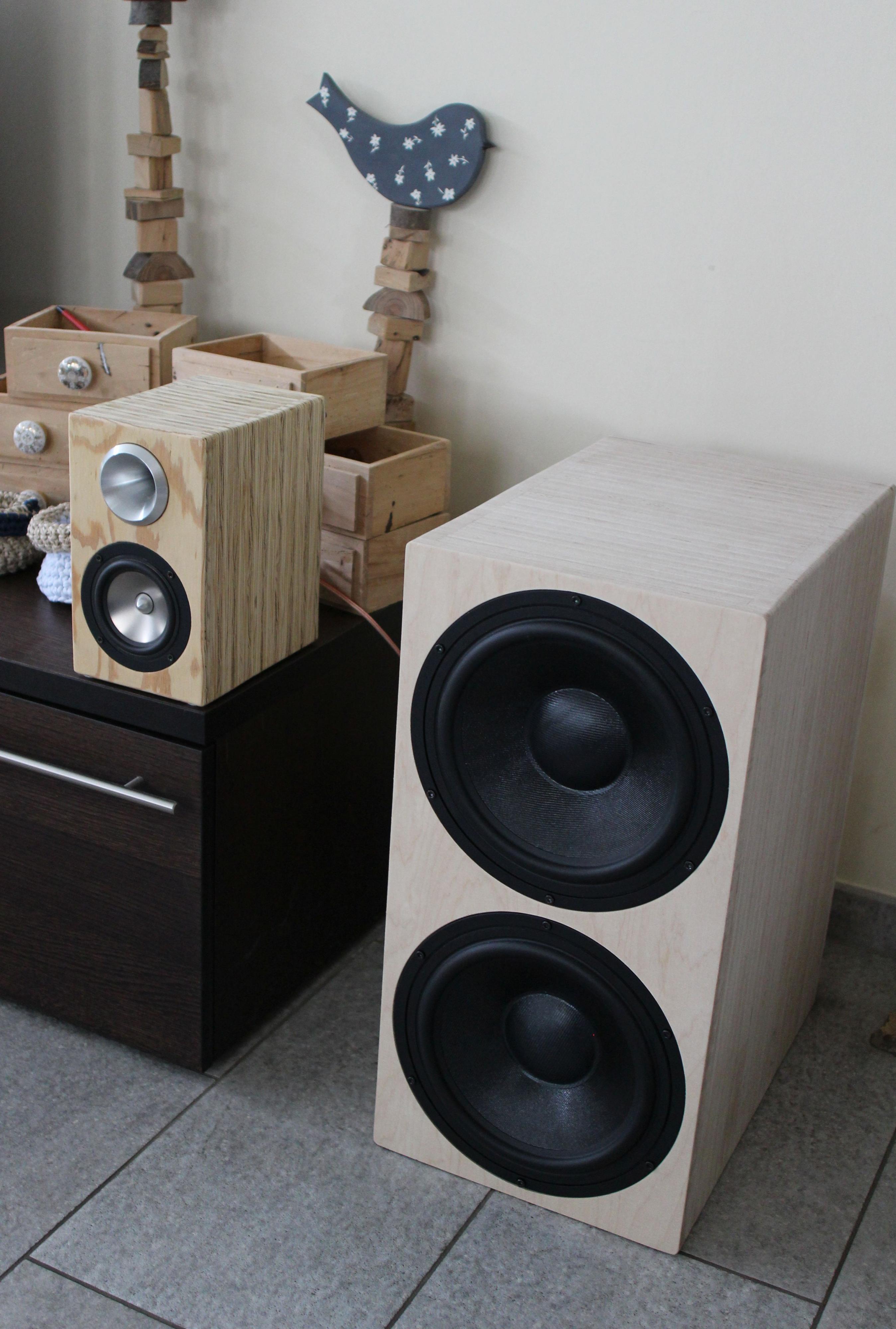

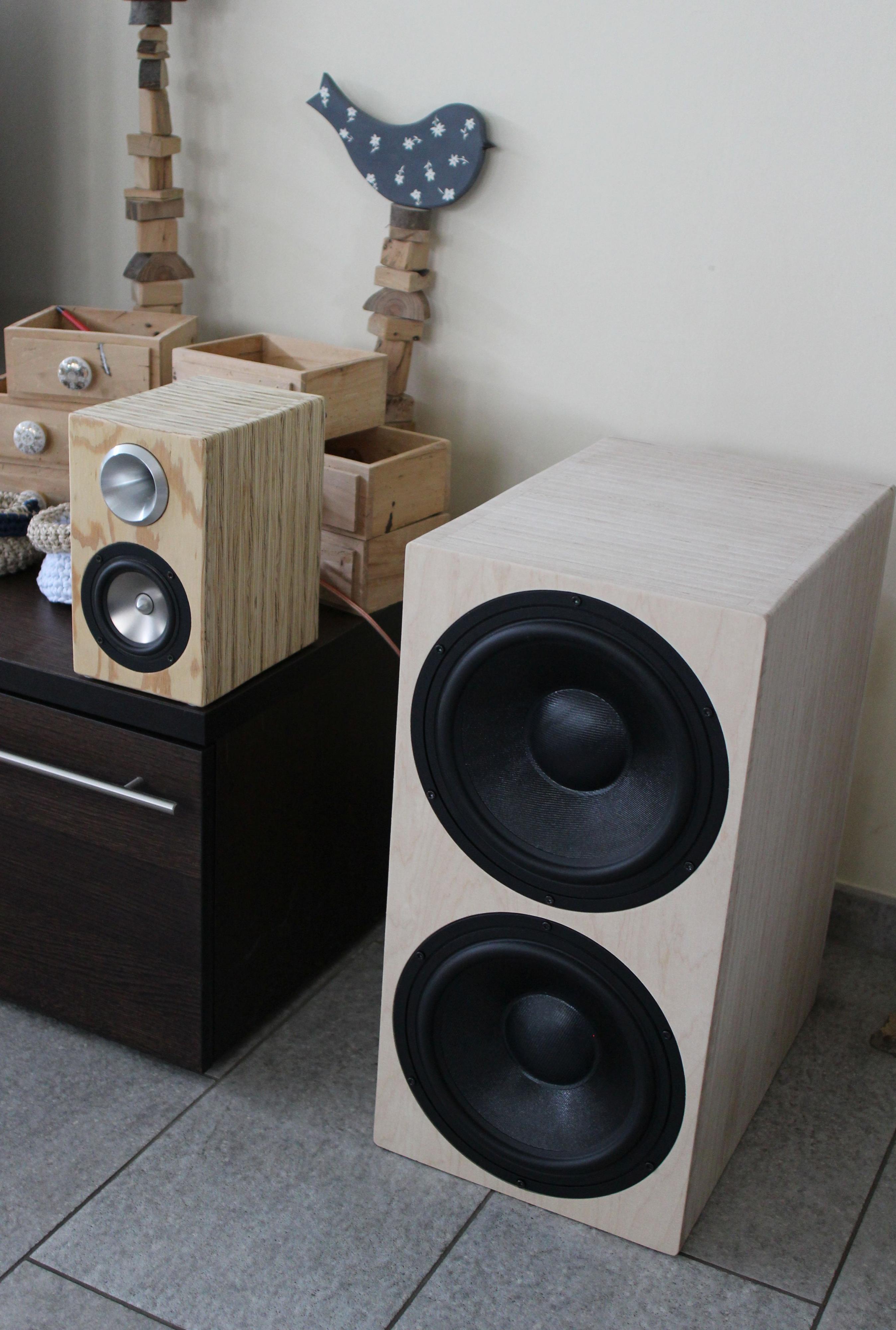

    der erste Einsatz wurde an der Aria TL getestet, auch damals zeitgeich mit neuem Gehäuse umgesetzt.
Ansichten: 1077
Größe: 774,4 KB
    das Ganze fängt immer mit der Vorbereitung mit den Streifenbrettern an: Die Abstimmung kann direkt in den Simulationen gesehen werden, BR Kanal ist irgendwo im Bereich von 50 cm Länge und 200cm2 Fläche, ... beide Treiber spielen auf ein Volumen, was rund 50-55 Liter groß ist.

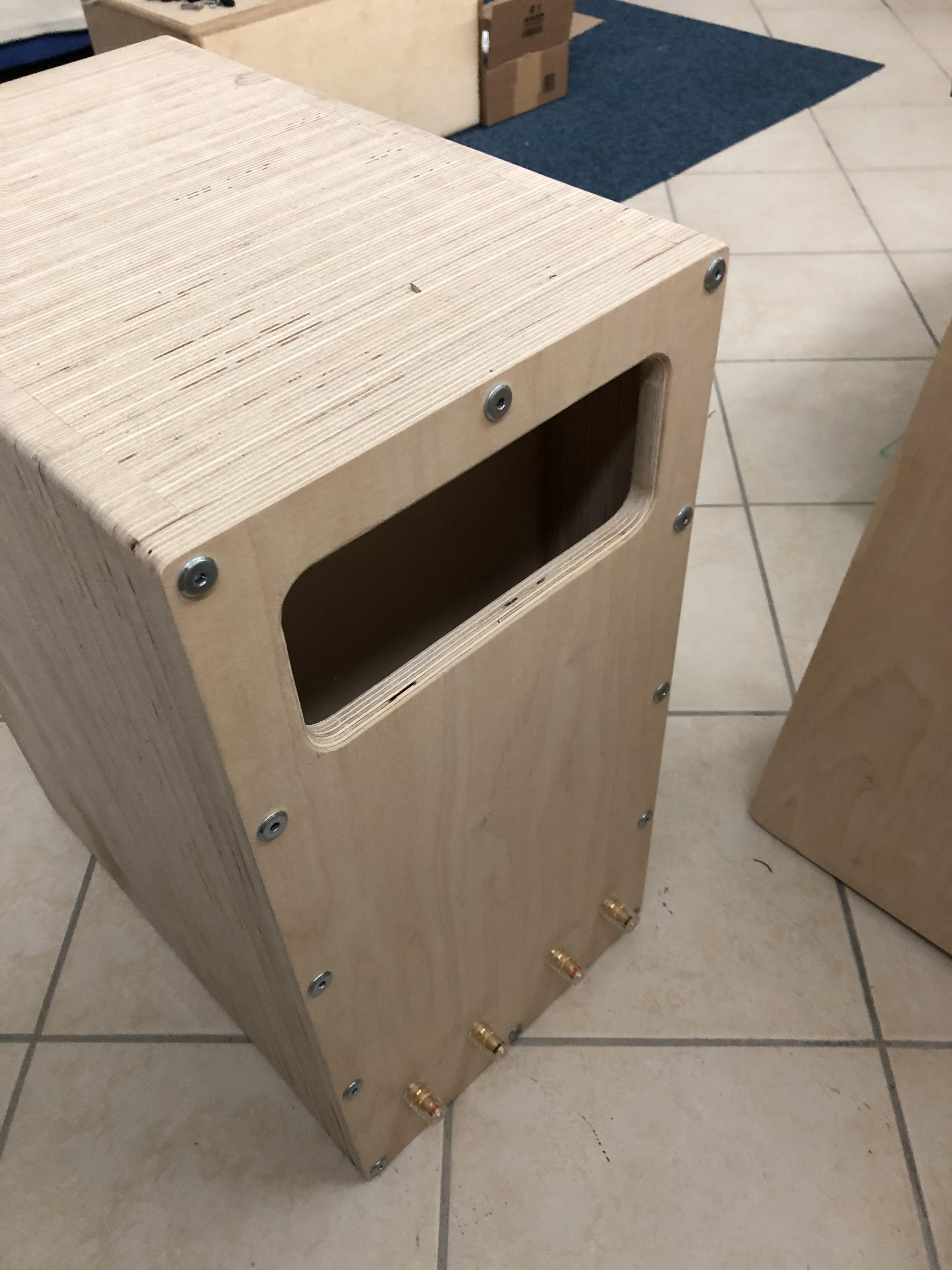

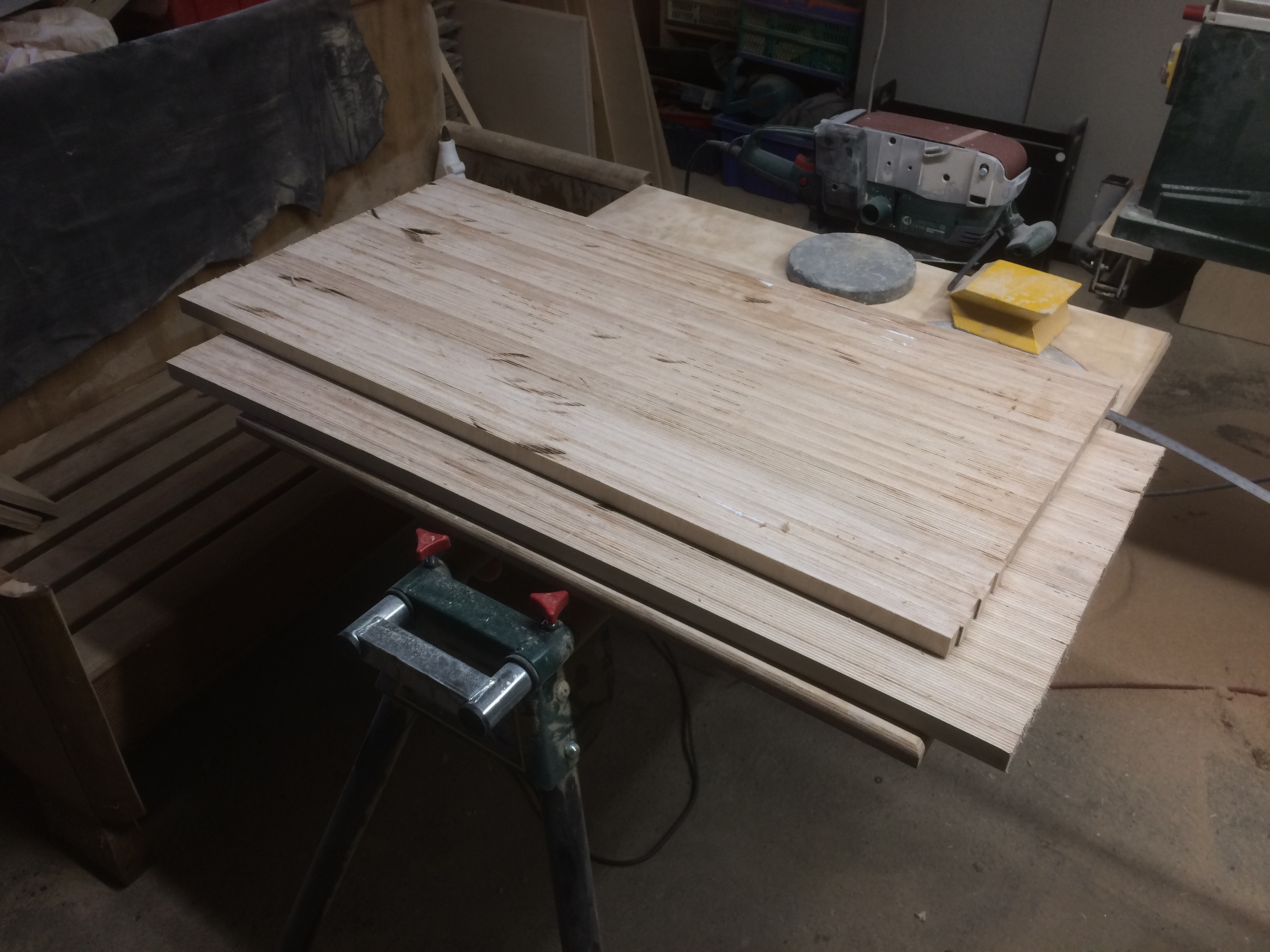

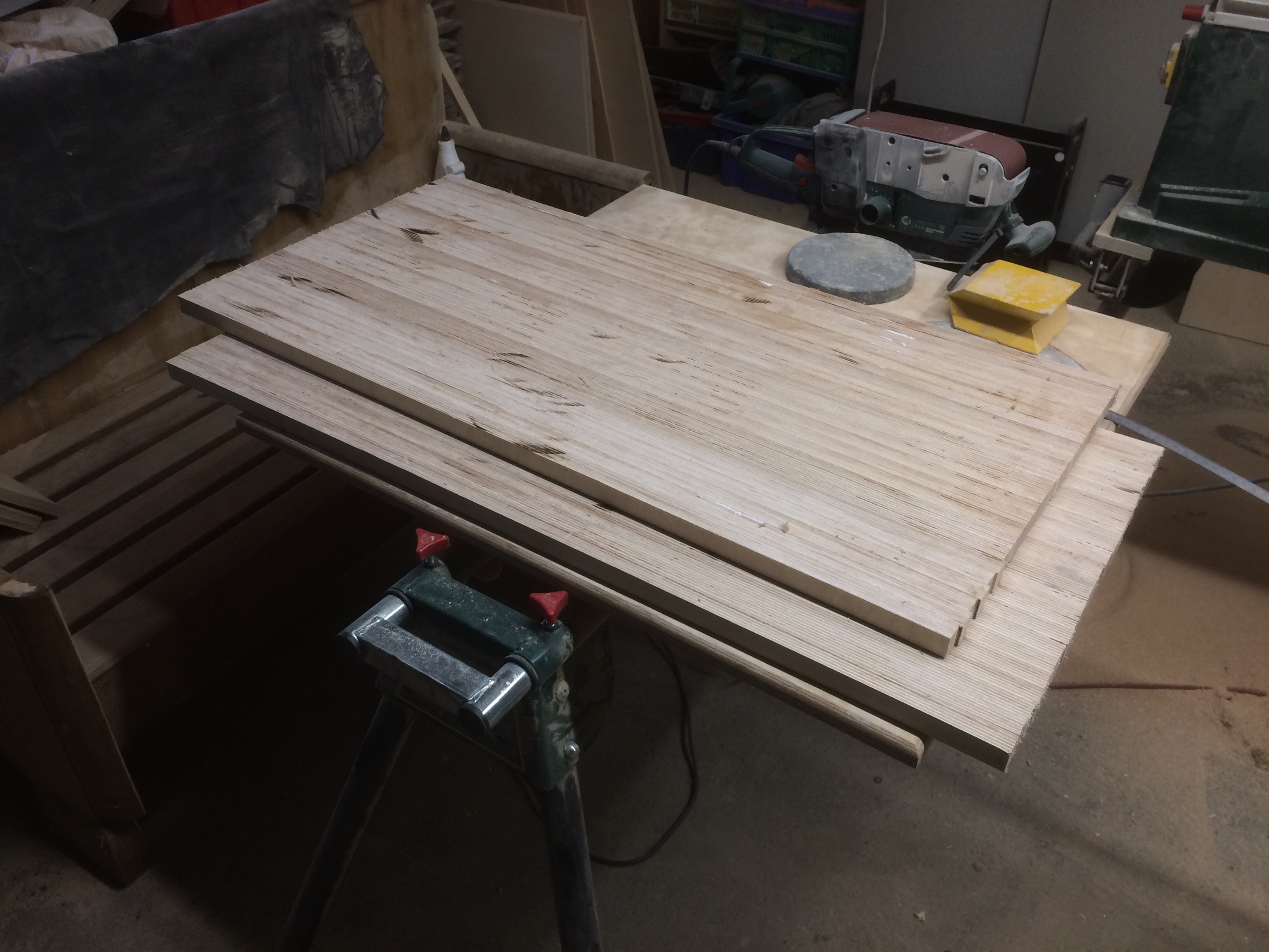

    Ich wollte den Kanal hinten anbringen und die Rückwand ist verschraubt:
Ansichten: 1130
Größe: 862,6 KB

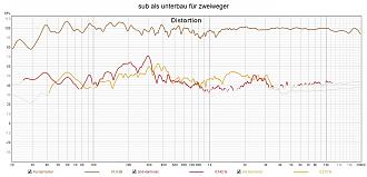

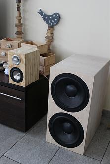

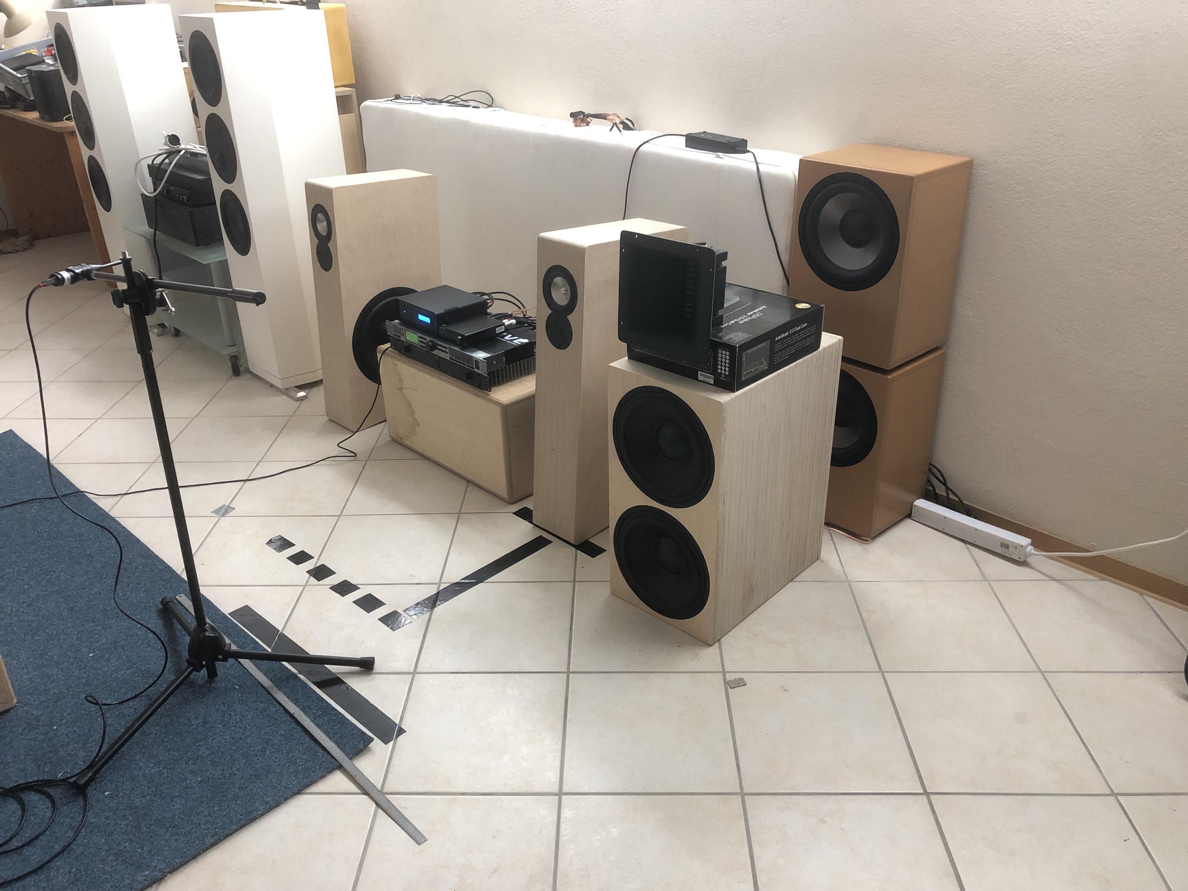

    Der Sub wurde kurzerhand für einen Test hergenommen als unterbau für einen Zweiweger in der Diskussion im anderen Thread:
    dies sah dann so aus, also mit dem AMT Horn:
Ansichten: 1066
Größe: 954,6 KB

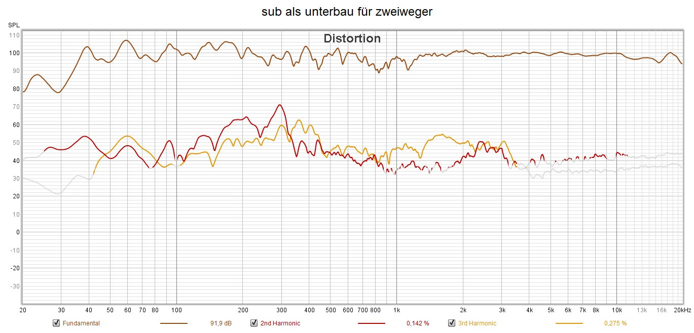

    was sich dann so in einer Quick and Dirtymessung im Klirr gezeigt hat, man sieht hier die Klirrspitze bei 300 Hz die vom Kanal kommt, ...
Name: sub als unterbau für zweiweger.jpg
Ansichten: 1069
Größe: 247,1 KB
    Aber man sieht auch, dass der Klirr insgesamt auf niedrigem Niveau liegt. Die Messung ist grob auf Lautstärke eingepegelt, also 100 dB in einem Meter Abstand. Was schon ganz schön laut ist. Der Sub spielt hier bis 1kHz.

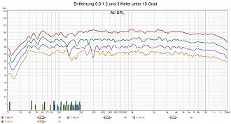

      • 10992

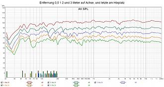

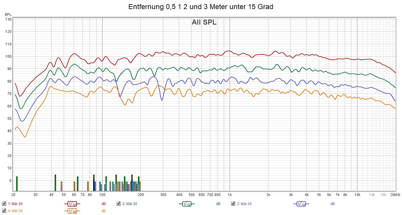

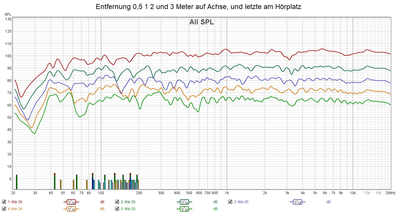

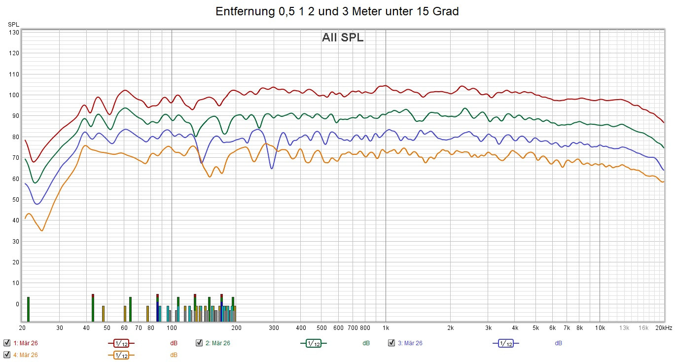

      und noch zwei interessante Messungen die ich im Gepräch schon gesagt habe, zum einen die Entfernungsmessung auf Achse und die unter 15 Grad, ... die Beweggründe dieser Messungen sind zu sehen, ob es an meinem ungünstigen Hörplatz Verluste in Frequenzbereichen gibt. Das hatte ich im Keller schon häufiger und wenn die Teile dann oben im Wohnzimmer stehen sind diese Auslöschungen dann immer verschwunden, hier bei 60 bis 70 Hz und oberhalb 100 Hz bis 200 Hz.
Name: Entfernung 0,5 1 2 und 3 Meter auf Achse, und letzte am Hörplatz.jpg
Ansichten: 1038
Größe: 310,3 KB
Name: Entfernung 0,5 1 2 und 3 Meter unter 15 Grad.jpg
Ansichten: 1035
Größe: 290,6 KB
      das sind auch die Messungen mit eingeschaltetem Hochpass BUT 6 bei 60 Hz, sodass der Tiefbassbereich noch mehr geschützt ist gegen hohe Auslenkungen, dies alleine brachte rund 7 bis 8 dB mehr an Maxpegel im Subbereich. Dieser wirkt als Subsonic und die geringe 6dB/okt habe ich bewusst gemacht wegen der Gruppenlaufzeit, ... Die 12dB Trennung zum Bass ist absolut nicht ideal, ... da spielt der Faktor Zeit mit rein, ich hatte im Vorfeld nicht genügend Zeit mich um eine saubere Trennung zu kümmern, ... aber schon das erste Einmessen, was rund 2 Stunden mit Ralf zusammen gedauert hat, zeigte schon das Potential der Tops und des Subs, ... Diese extrem klaren Bass-Schäge sind nur mit einem solchen Setup zu erreichen, subsonic 6 dB und 12 dB in der Trennung und möglichst etwas höher.

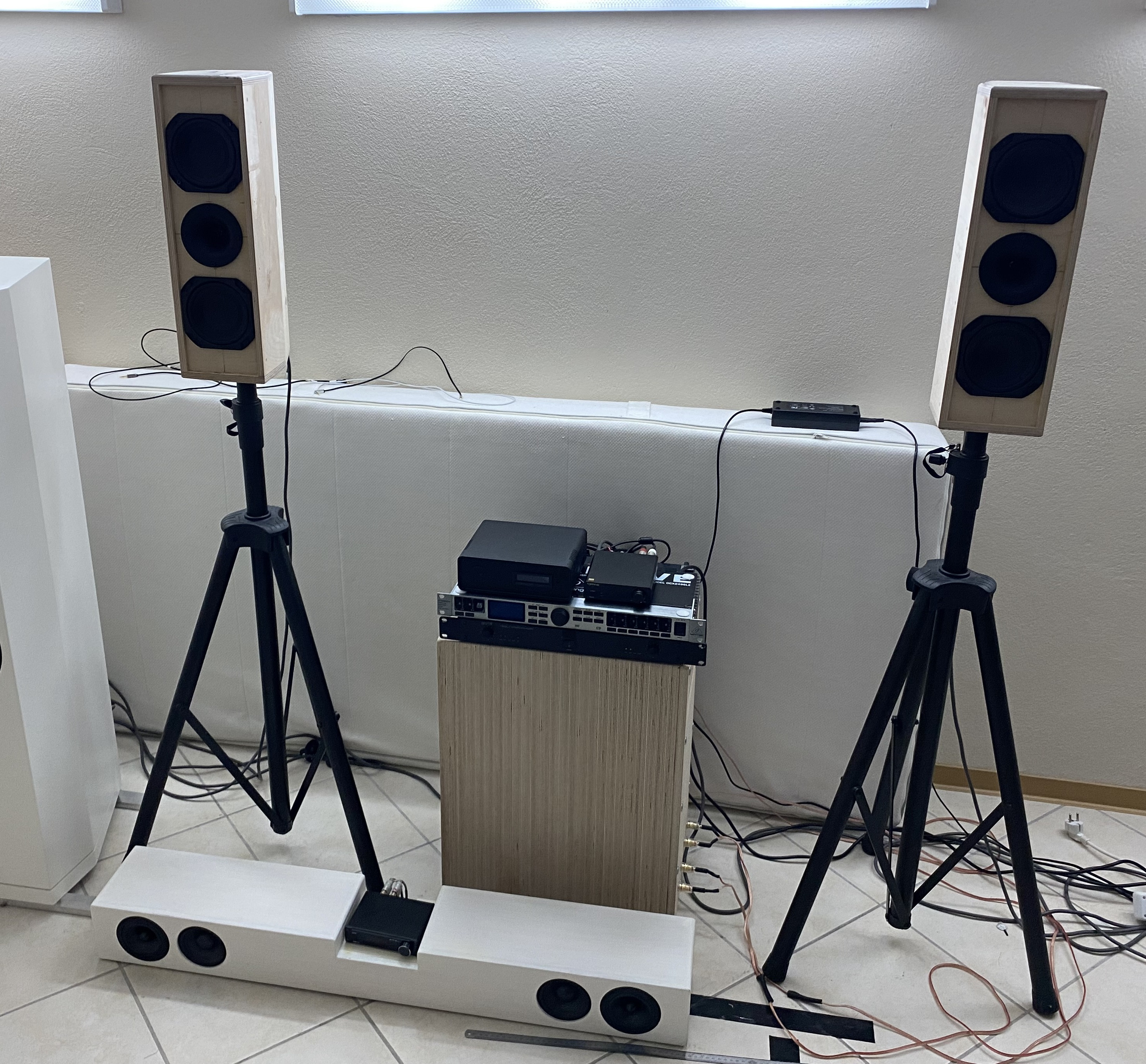

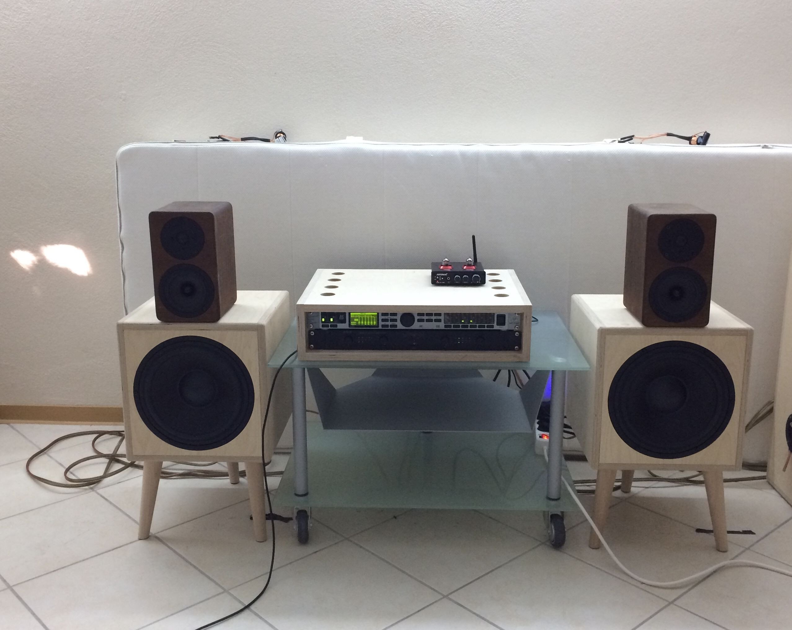

        Kannst Du nochmal etwas zur eingesetzten Technik schreiben?
        Was für Geräte hast Du da in der Mitte im Einsatz. Die Behringer und der Verstäker untendrunter sind klar.
        Was macht der Rest? Klicke auf die Grafik für eine vergrößerte Ansicht
Ansichten: 737
Größe: 1,94 MB
          • 2473
          Der etwas größere Kasten links ist meiner: Vorstufe mit Quellenumschalter auf Basis PGA 2310 https://www.audiophonics.fr/en/pream...n-p-13738.html
            • 10992
            Nach dem Vorverstärker von Klaus hängt die Behringer. Dort wird aufgetrennt auf sub und top. Der topverstärker ist ein Topping pa3 und dieser ist bal angeschlossen. Der subverstärker ist ein Champ 2 auch bal angeschlossen.

                Ja. Der ist schon sehr klein.
                  • 10992
                  Ich habe bewusst den kleinen genommen um zu zeigen dass die Tops wirklich nur wenig Leistung brauchen.
                  am hörplatz habe ich 116 dB bei yello gemessen.
