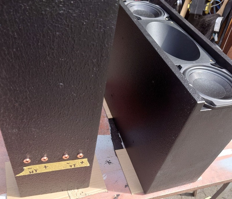

      Ich muss mich nochmal bei Gustav herzlich bedanken, die Kupferbuchsen haben bereits Verwendung gefunden.
      Falls Fragen aufkommen, gebaut wurde in Anlehnung an das Kellerprojekt (Passepartout), angetrieben und aktiv getrennt vom Dayton Audio KABD-4100, da ich erst gerade das erste mal reingehört habe, muss ich noch ne feinere Abstimmung austüfteln und einen Wetterfesteren Sub samt Gehäuse zimmern.
      Klingt aber jetzt schon sehr sehr mächtig

        sehr gut, gefällt mir, ... besonders die Beschichtung passt perfekt für diese Box, ...
        wie bist du mit dem kleinen Verstärker incl DSP zufrieden? wie lässt er sich programmieren? wie ist das Geräusch des Lüfters? was für einen Trafo hast du gewählt, 36 Volt? und wieviel Ampere? Kosten und wo? viele viele Fragen, ...
        auch bei mir sind die Buchsen gerade in der Planung, und zwar fest eingeplant im Schreihals

            Das Gehäuse ist 15mm Siebdruck mit PU-Montagekleber verschraubt, 120er Schliff, Haftvermittler und 2x Warnex, so robust wie es mit Holz nur geht...
            War ne schnelle Nummer, hab gestern morgen den Zuschnitt im Bauhaus besorgt (falls es interressiert knapp 80€ für die Siebdruckplatte und die 6x Chassis keine 150€ )
            Insgesamt incl. allem ca. 520€ für beide Tops incl. Verstärker und DSP
            Nen Kleinen handlichen Sub für sowas zu bauen scheint die nächste Challenge, aber 2x12 oder nen 18er wären schon fast Pflicht in der Kombi

              mit Siebdruck habe ich keine Erfahrung, ich nehme das MPX vom Baustoff-Großhändler um die Ecke, aber da nehme ich in der letzten Zeit auch in 15 mm Stärke. Da bin ich wirklich sehr zufrieden damit. Es muss nicht immer das fette Bassgehäuse in 30 mm Material sein.
              Ich leime in der Regel mit einfachem Holzleim, auch ich habe eine Vorgehensweise beim Boxenbau, was es mir ermöglicht kleine Boxen wie die Stella an einem Wochenende fertig zu bauen. Zwischen 16 und 20 Stunden in Streifenoptik, ...
              Eine Dose Warnex habe ich auch noch zuhause, ... ;-)

                Siebdruck hat den Vorteil sehr Glatt und sehr Feuchtigkeitsunempfindlich bzw. Verzugsarm zu sein.
                Nachteil mit Leim nur auf Gehrung zu verkleben, was aber optisch auch spannend sein kann, vor allem mit der hellgrauen, ich finde hübscheren, Siebdruckplatte

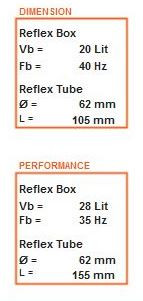

                    Ich hab da noch zwei alte 10" Car Hifi Treiber ich muss schauen aber ich meine es sind Hertz die in 30l BR schon richtig druck machten, nen Sam-300D dazu und fertig ist die Budgetlösung. ich geh heute Nachmittag mal in den Keller...

                            Die Kisten für die Subwoofer sind bereits mit Warnex gerollt und das Sam 300D ist verbaut
                            ich bin bei 25l netto pro Sub, herrlich klein die Kisten.
                            Den Reflexkanal mach ich größer und weniger tief als in der Empfehlung (75er HT Rohr).
                            Klicke auf die Grafik für eine vergrößerte Ansicht  Name: Hertz ES250klein.JPG Ansichten: 0 Größe: 15,3 KB ID: 711099
