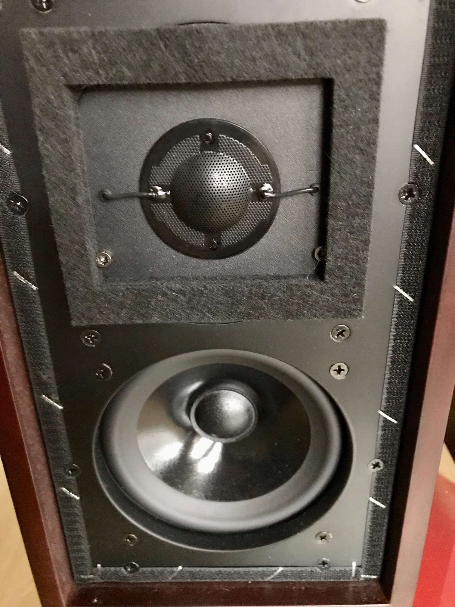

      Interessant auch im Diemen ein neues Sub-Woofer MFB System, sehr klein und bis 25Hz oder so. Ist u.a. gemacht worden fuer den BBC Monitor LS3/5a die geht von 70Hz-20kHz -3dB mit den T27 (KEF) und B110 (KEF) Drivers, mehrere Hersteller haben das in die Vergangenheit produziert, jetzt macht Falcon Acoustic in U.K. unter Lizenz das noch, knapp Eur. 3000 fuer einen Set. Ich habe einen 11Ohm Rogers Kopie Version. Orginal ist es 15Ohm. Es ist eigentlich gemacht worden fuer ins Studio.

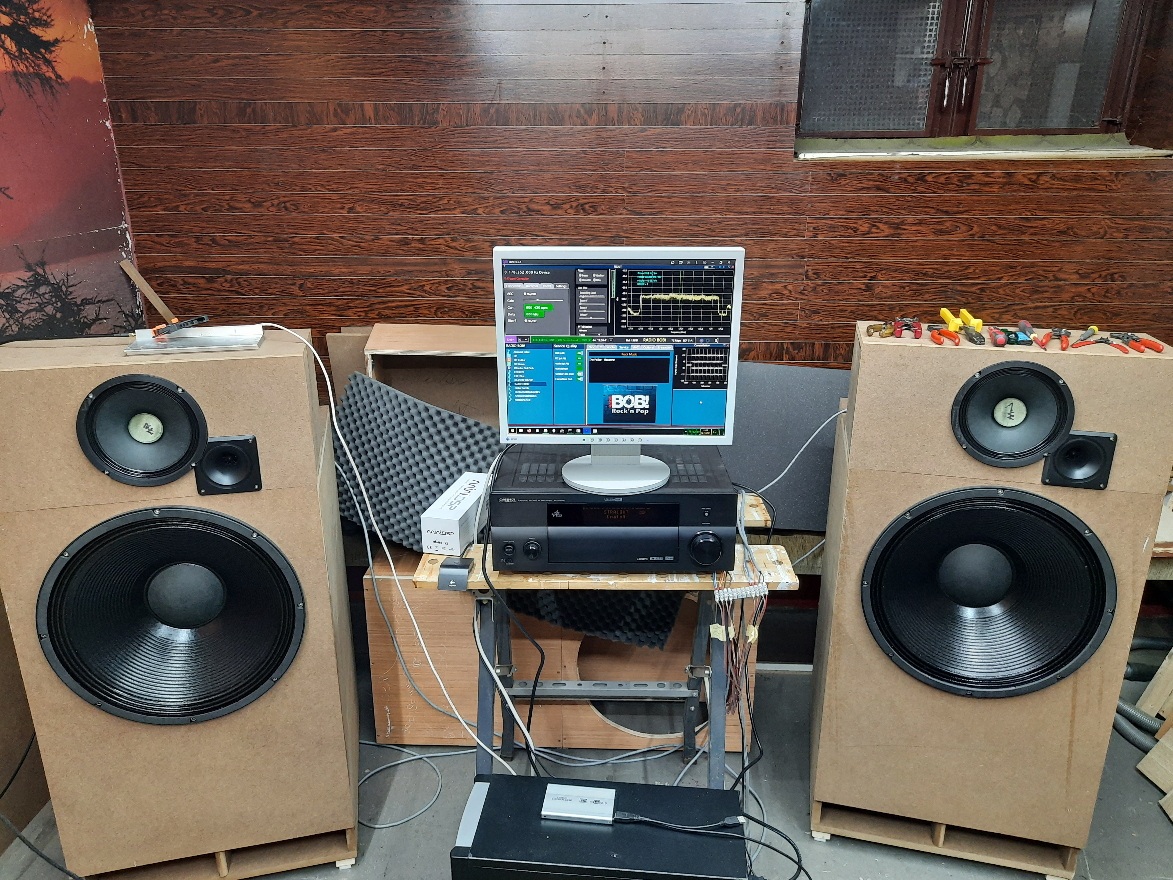

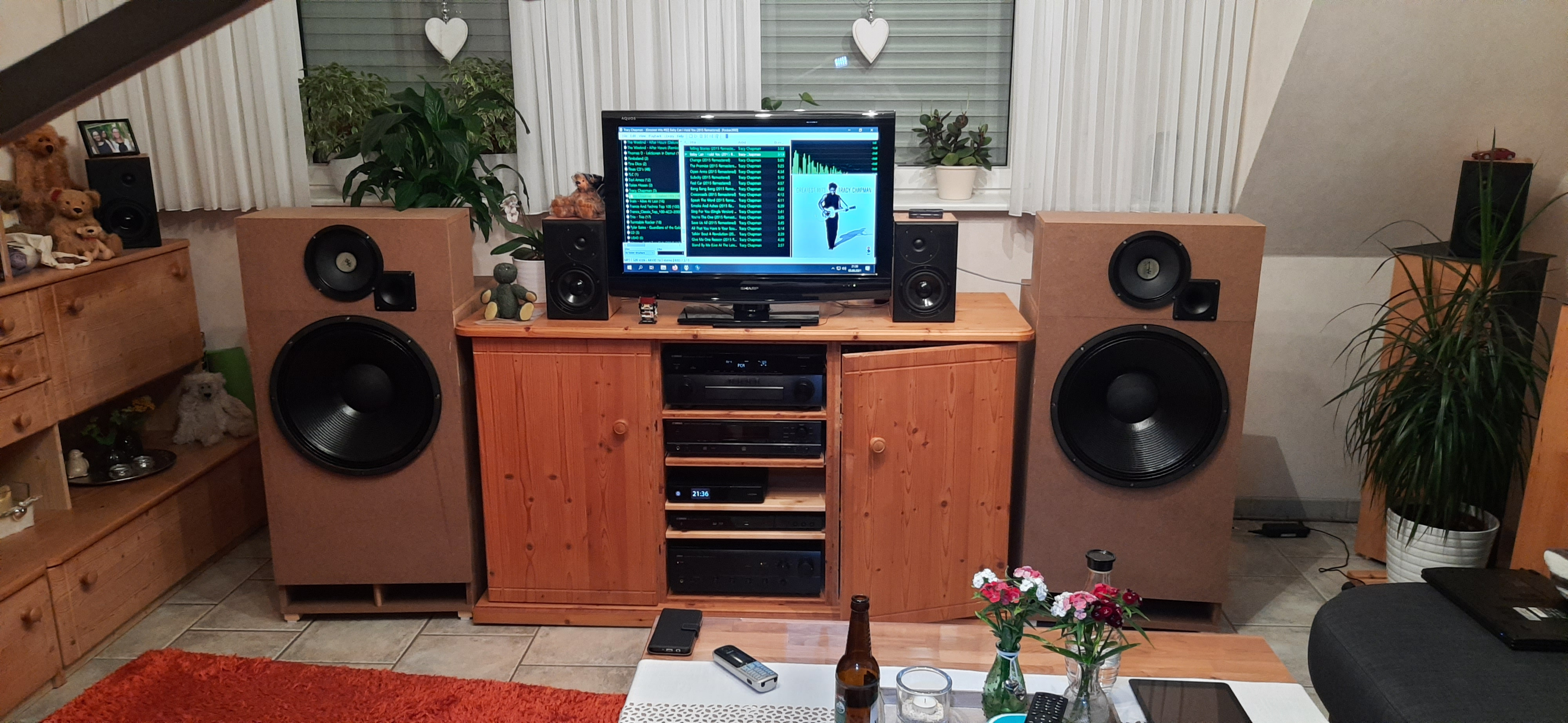

              • Turok
                • 22.03.2012
                • 93
                #67
                Vielen Dank Kay für die Links von Yello und US3 , die hab ich mal so halb laut gehört , war spät , werde die heute mal richtig hören .
Ansichten: 578
Größe: 2,85 MB
                Macht einen heidenspass mit den "kleinen" , die Kisten spielen sehr Detailreich auch wenn sie danach nicht aussehen .
                Es macht einen kleinen aber hörbaren Unterschied ob ein Lied über die MiniSat Basic + w200s Subs oder die Keller Anlage läuft . Bei den großen Lautsprecher ist diese "Selbstverständlichkeit" das können die MiniSats nicht . Das hab ich im Wohnzimmer getestet.

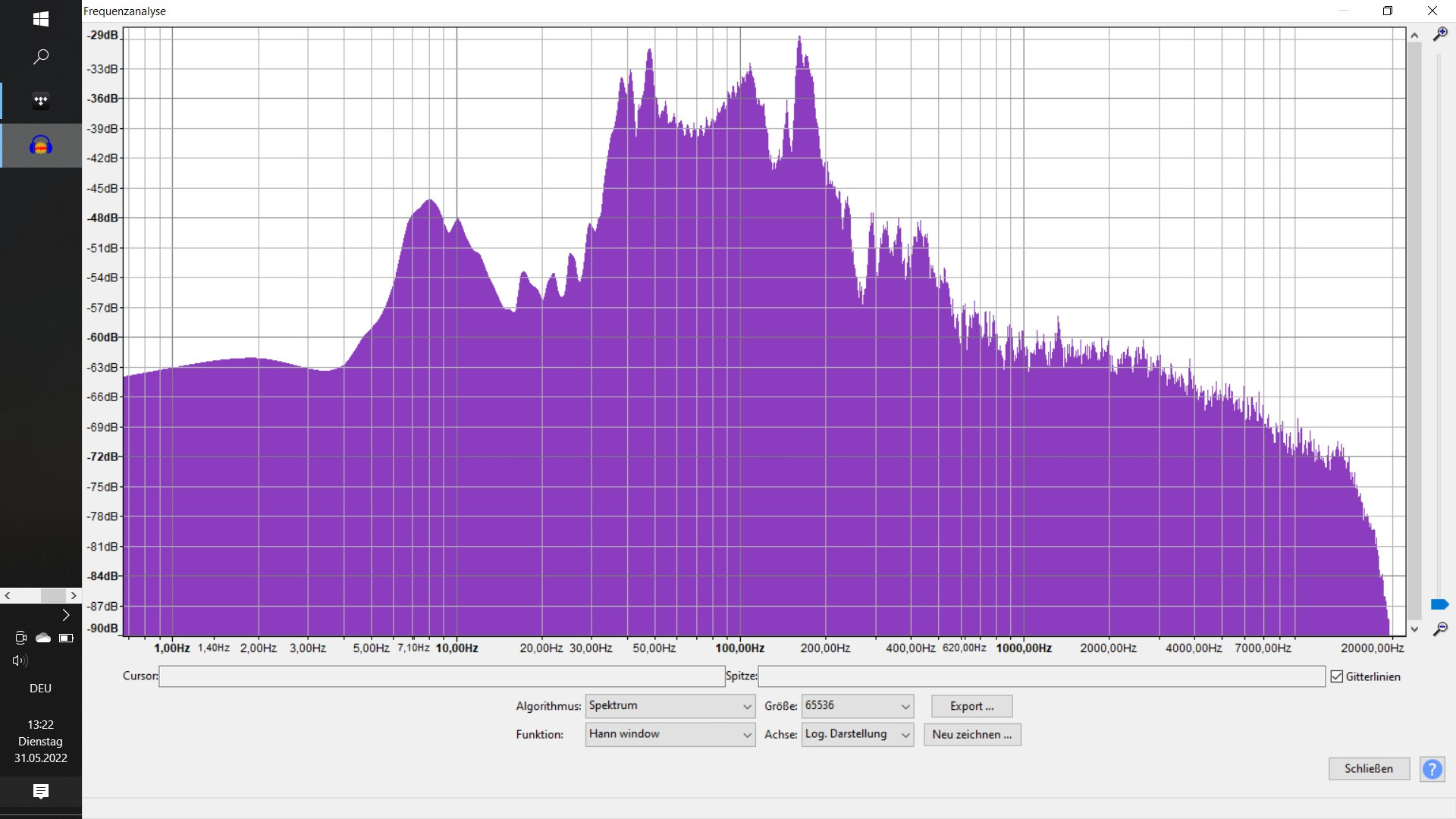

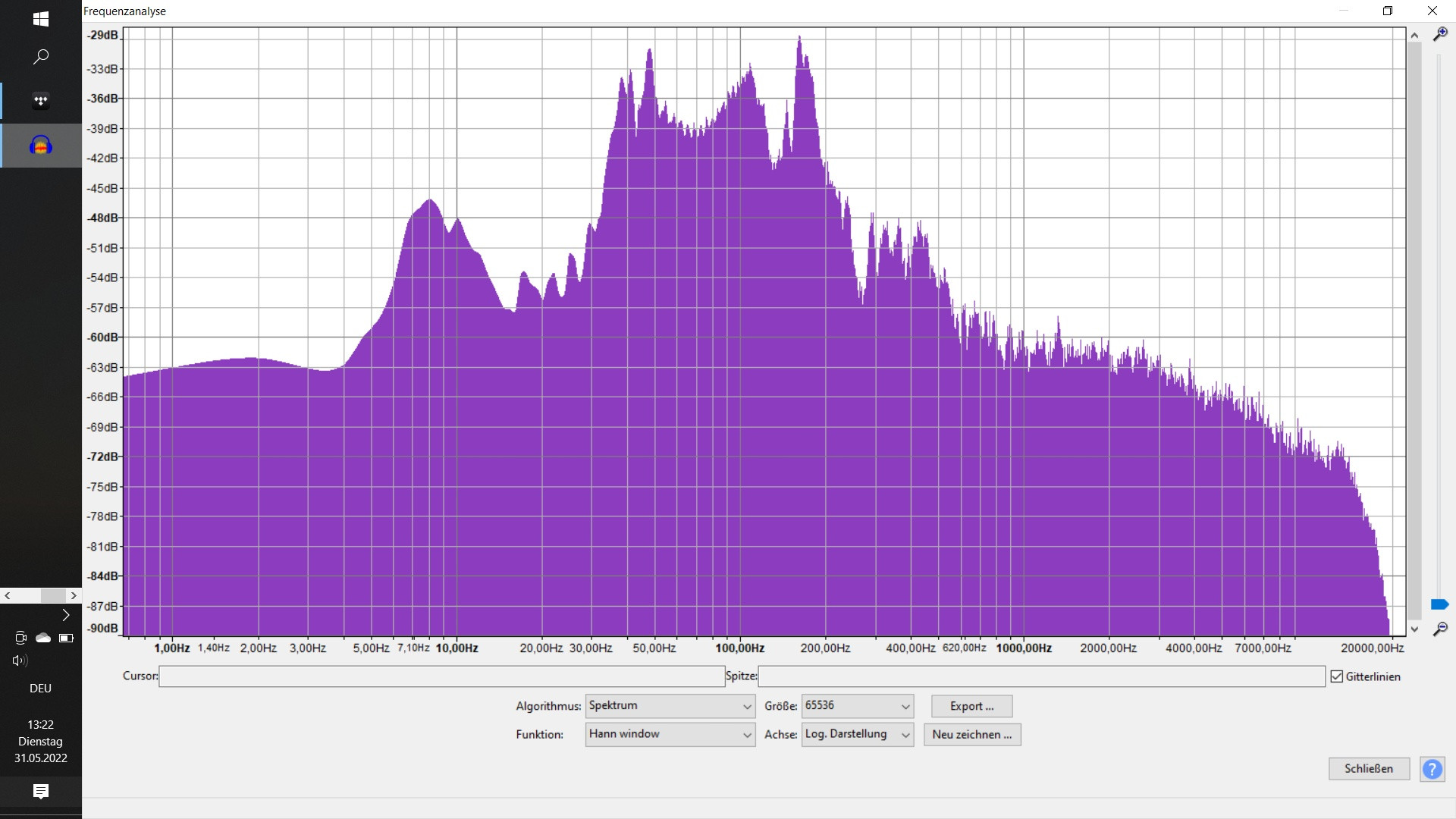

                    body slam! - Bootsy Collins - Back In The Day - The Best Of Bootsy [1994]
                    schon verrückt aber mir gefällt es, nur was macht diese 7Hz in der Aufnahme? Der Verstärker wird kochen zusammen mit Schwingspulen und Linearisierung vom Bas und der MT wenn der loudness im Einsatz kommt.

                      Sieht mächtig aus, da hüpft der Tisch in der Bude Ich hätte nur die Hochtöner Spiegelbildlich angebracht.
                      Die Mitteltöner , sind das BG 17 ?
                      • Turok
                        • 22.03.2012
                        • 93
                        #71

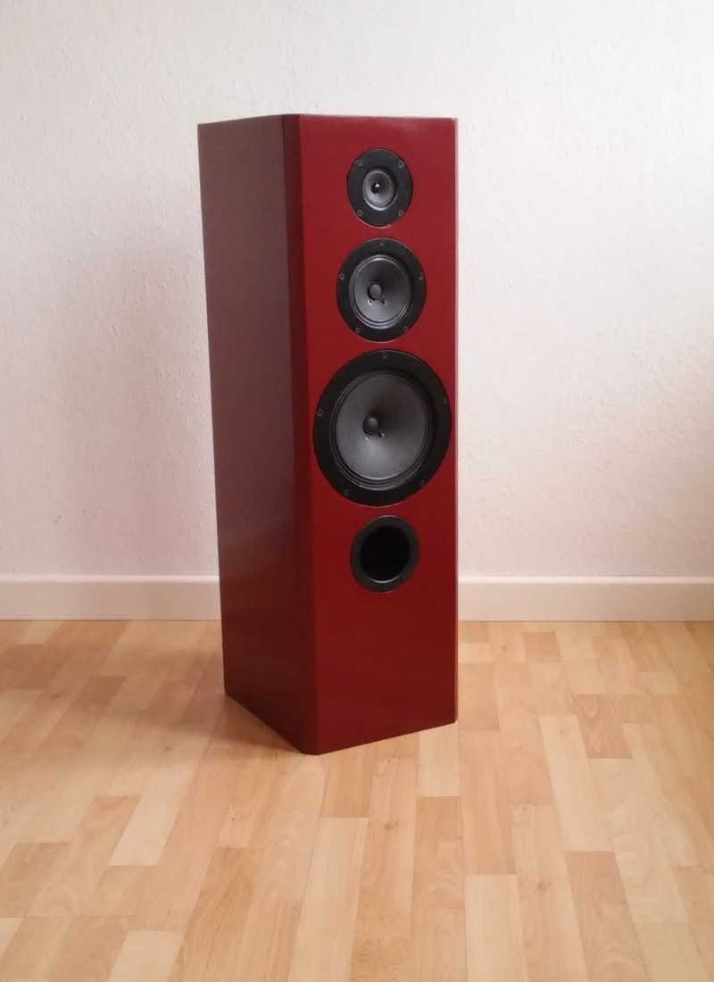

                        tach
                        ja die hochtöner , zwischen den beiden seiten lagen ein paar tage und dann hab ich irgendwie nich richtig aufgepasst . die bestückung is paw46 , bg20 aus den hörnern von vor 2 jahren und das monacor horn . mit der frequenzweiche vom horn . paw aktiv bis 200 Hz dann bg20 bis ca. 4000 Hz dann das horn . mit nem eq im pc , wo auch die sub weiche läuft , von 500 bis 4000 Hz , 2db abgesenkt . über die audio ausgänge vom pc in den dicken yamaha . stehen im keller und machen spass . is so ein habenwollen ding . sinnlos aber schön
                        Schöne Grüße aus dem Münsterland , fast Emsland
                          • 3745
                          #72
                          Meine Güte, die BG 20 sehen ja richtig winzig aus gegenüber den PAW 46 Kann man die Frontplatten nicht drehen, dann wäre es Spiegelbildlich.Aber so schlimm ist es auch nicht, sieht , wie gesagt, ziemlich beeindruckend aus.
                          Zuletzt geändert von ubix; 01.06.2022, 20:55.
                            • 1272
                            #73
                            Die Frontplatten werden aufgeleimt sein. Wenn es tatsächlich stört, würde ich, wenn es kein weiteres finish geben soll, in beide Boxen spiegelbildlich einen weiteren Ausbruch setzen, ein HT Chassis umsetzen, und die freien Stellen mit Blindplatten verschliessen. Wenn die Boxen lackiert werden sollen ists noch einfacher - neue Bohrung, Chassis umsetzen, alten Ausbruch mit MDF zuleimen, überspachteln, Lack
