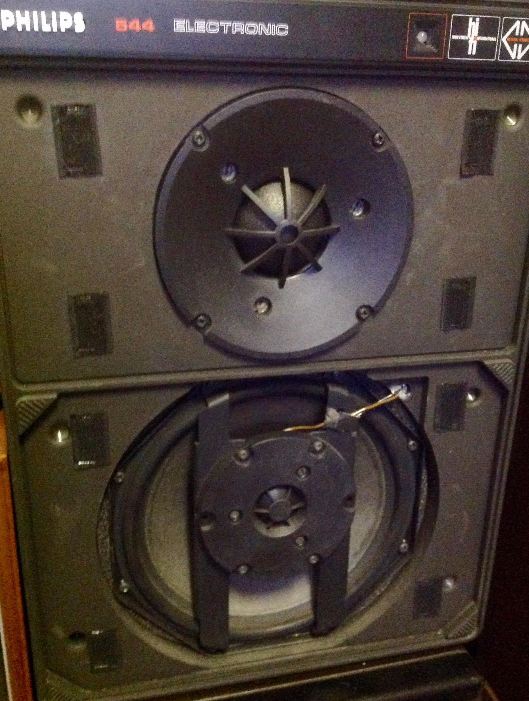

                    #54
                    MFB Philips 22RH544 1975-1978, 9 Liter Akoustisch, -3dB bei zirka 30Hz und einen Subsonic Filter eingebaut.

                      • 2472
                      #55
                      Mit Gegenkopplung und Filterei unten glattgezogen - klingt wunderbar (und hat auch nicht viel mehr linearen Hub als der BG20 ) !

                            #58
                            man nehme einen Sinus-Generator (z.B. per PC+SW) und gebe ca. 30Hz auf die Kisten
                            ich denke mal, man wird im wesentlichen die 2. Oberwelle (=Klirr) bei 60Hz hören
                            es sei denn der Raum ....

                                • 2472
                                #60
                                Generell richtig - bei DIESEN Kisten sorgt aber die MFB-Schleife für erhebliche Verringerung des Klirrs! Sind aber trotzdem keine Feten-Boxen und eher für die gehobene Zimmerlautstärke konzipiert. Hatten wir mal neben Konstrukten mit TIW200XS bei Timo im Vergleich, war absolut auf gleichem Niveau - bis es halt richtig laut wurde ....
