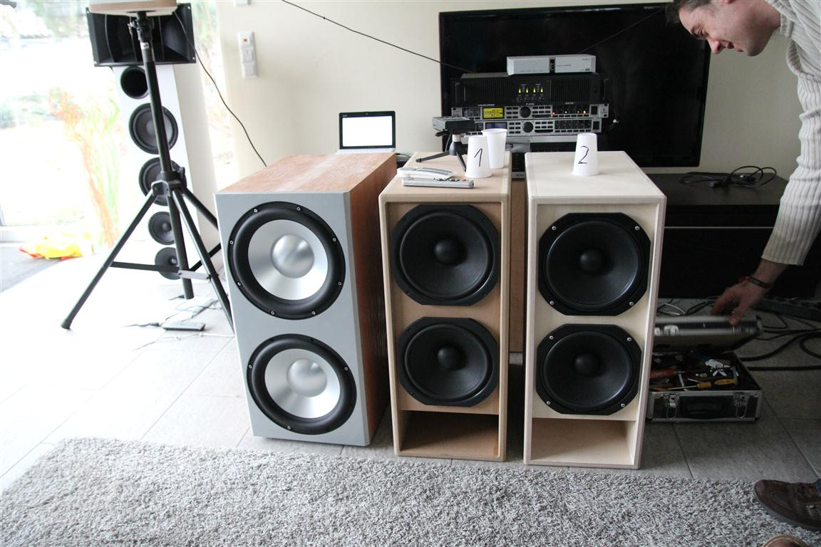

                    wie hatten mal einen Subwoofervergleich bei einem Karlsruher Treffen gemacht, einige waren dabei, gell Jörg?
Name: IMG_2159 (Mittel).JPG
Ansichten: 2542
Größe: 203,4 KB
                    der linke war von Marko auch im Bild, der mittlere von Jörg gebaut und als TML Simulation von mir und der rechte mit einem gleichgroßem Gehäuse aber in BR ausgeführt, mit Abstimmfrequenzen bei den beiden Rechten bei 33 Hz (ist schon lange her kann auch 35 Hz gewesen sein) und beim Linken meine ich in den tiefen 20ern. Wir haben jede Menge tiefbasslastige Musik aufgelegt und nahezu jeder hat den Rechten oder mittleren bevorzugt, ... die waren mit 33 Hz am höchsten abgestimmt, ... ein ganz großer Vorteil dieser Abstimmung war nämlich, dass er auch massive Pegelattacken noch mitnimmt, wo der andere eben nicht mehr konnte und es kam sogar, leider, zum Totalausfall des linken. Wir haben ihn leider geschrottet, was mir heute noch leid tut, aber es war eine Lehrstunde wie es nicht besser hätte abgehen können, Laut und Tief geht eben nur mit richtig viel Membranfläche, mit so kleinen 25ern oder 30ern ist das eben so eine Sache, die machen bei sehr tiefer Abstimmung sehr schnell Schluss.

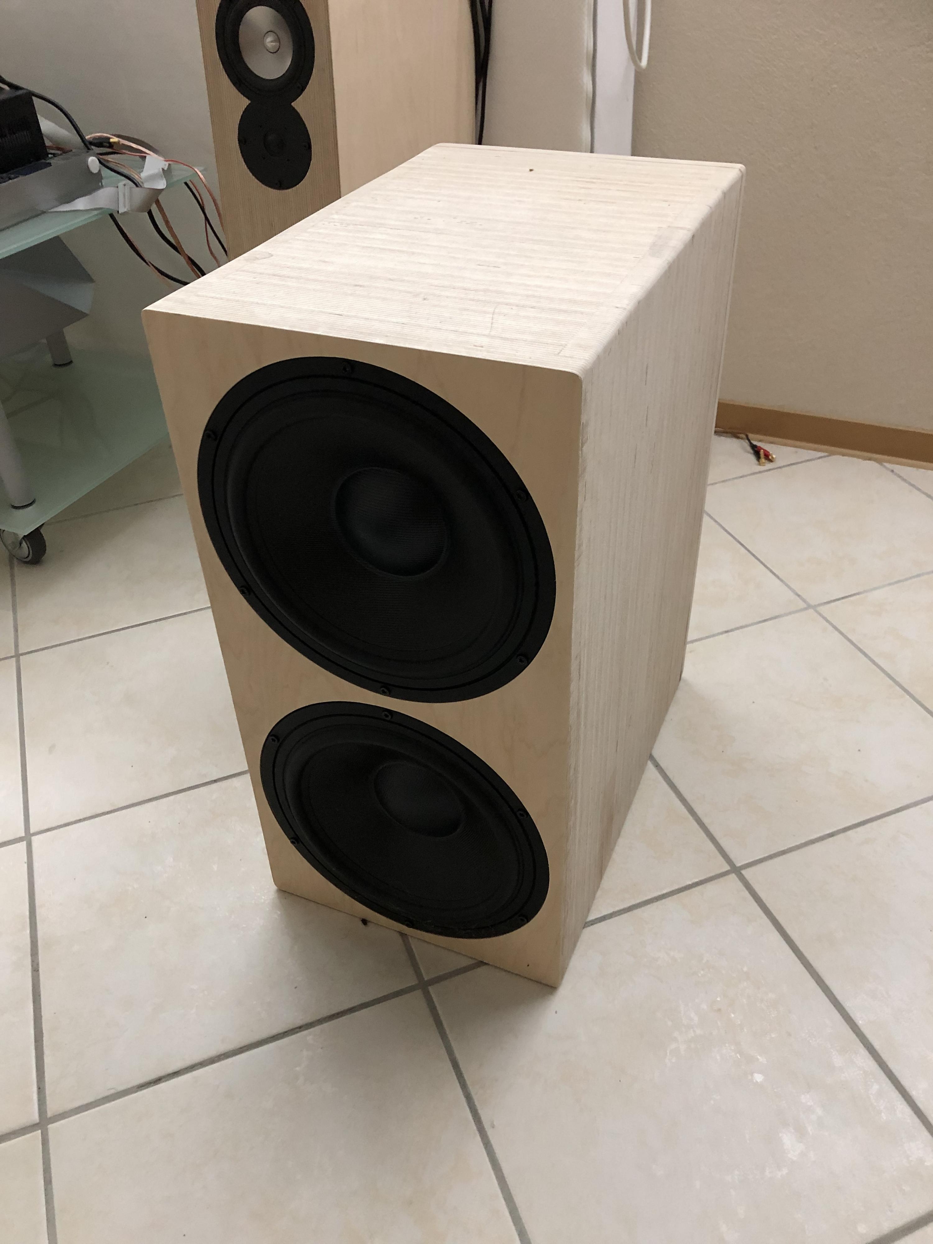

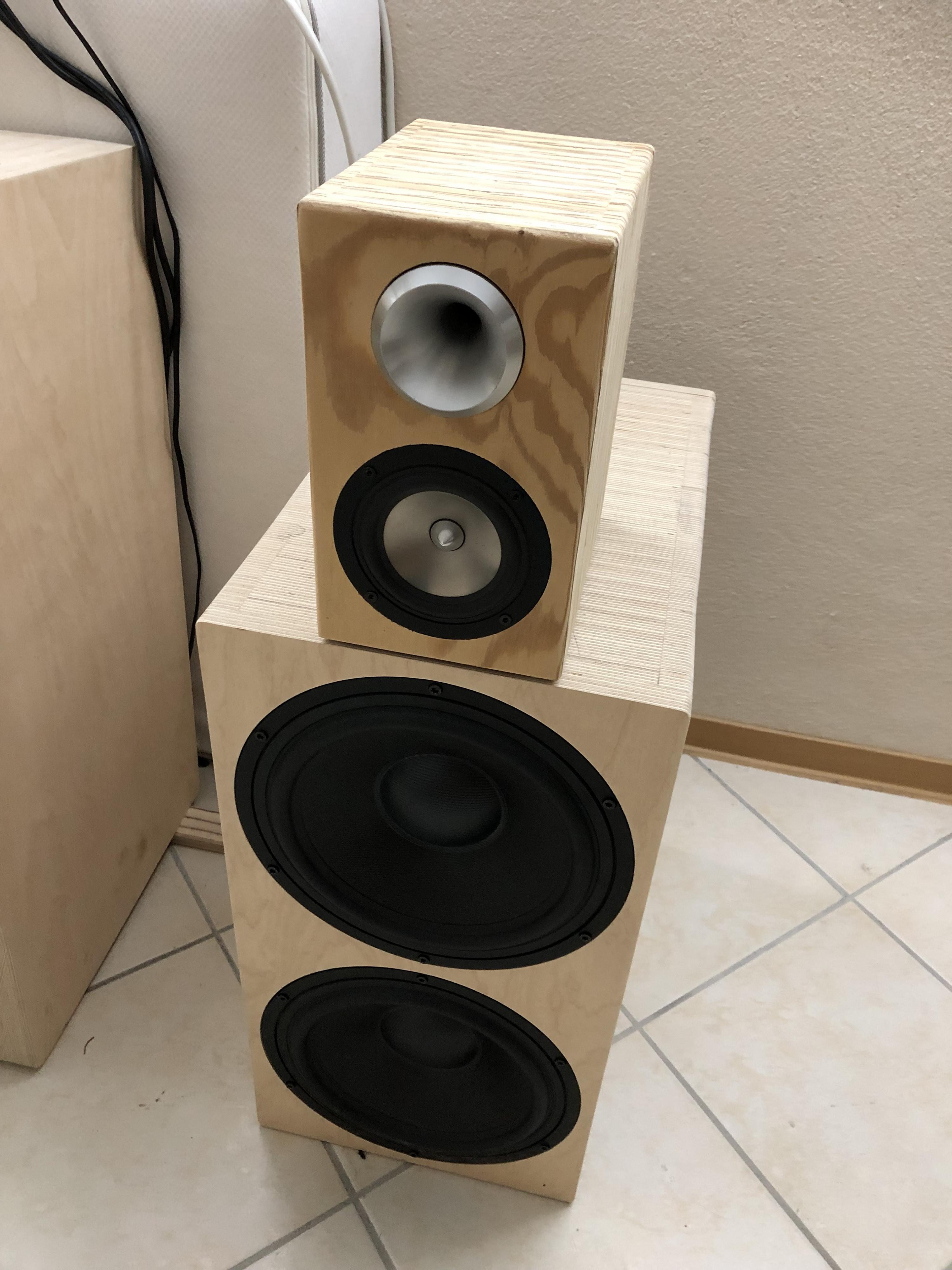

                      war gerade noch im Musikkeller und hab Bilder gemacht:
                      Klicke auf die Grafik für eine vergrößerte Ansicht  Name: IMG_1930.jpg Ansichten: 0 Größe: 710,3 KB ID: 702237
                      Klicke auf die Grafik für eine vergrößerte Ansicht  Name: IMG_1932.jpg Ansichten: 0 Größe: 792,4 KB ID: 702239

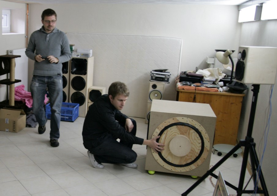

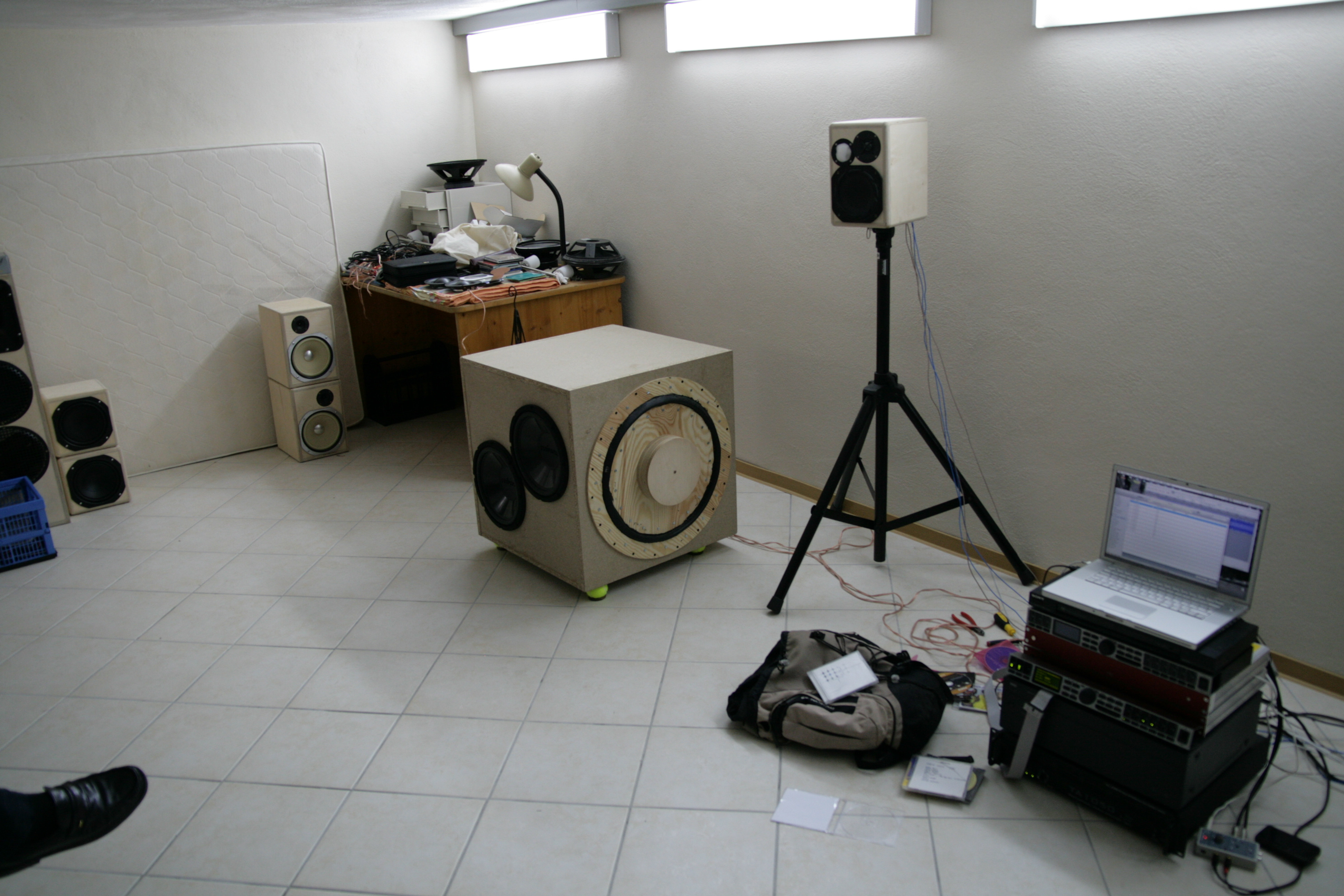

                            Jahre zuvor haben wir im Kellerprojekt diesen hier gebaut und mit Lautstärken um 120 dB gehört!!!
                            Klicke auf die Grafik für eine vergrößerte Ansicht  Name: IMG_0959.jpg Ansichten: 0 Größe: 111,8 KB ID: 702245
                            da spielten 4x30er, abgestimmt mit der selbstgebauten Passivmembran mit um die 20 oder 21 Hz.
                            Als wir sooooo laut abhörten wackelten die Wände und die Hosen haben geflattert, ... Aber ein Musikgenuss war es nicht, mir war der Bass viel zu "langsam", und viel zu weich, ich bevorzuge da lieber die knackigen Bass-Schläge, ...
