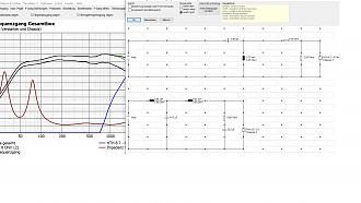

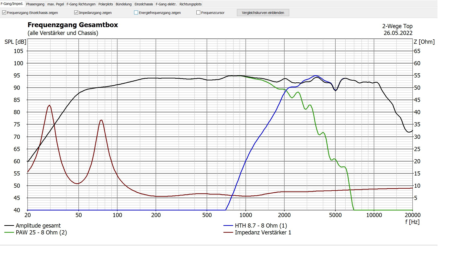

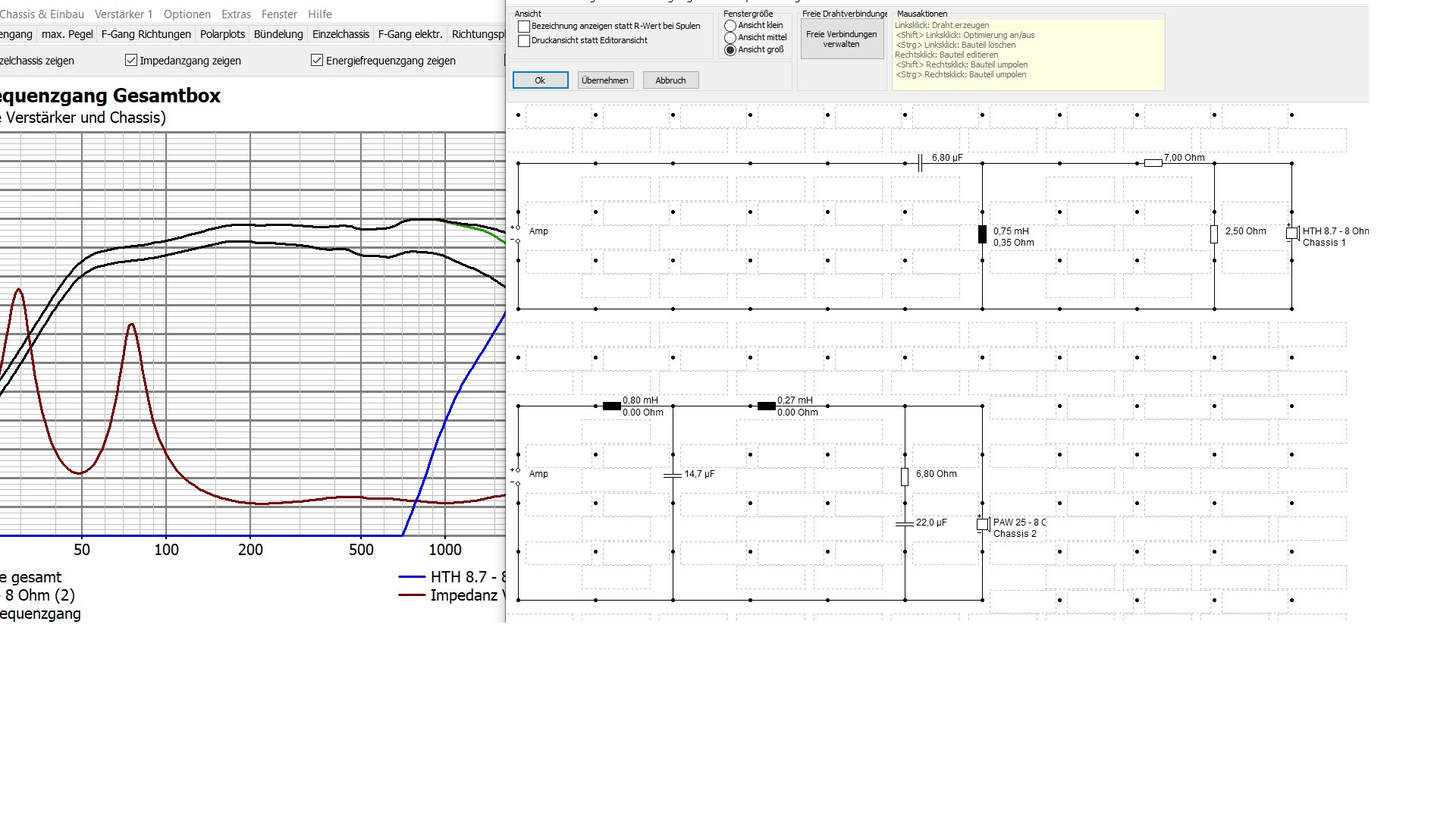

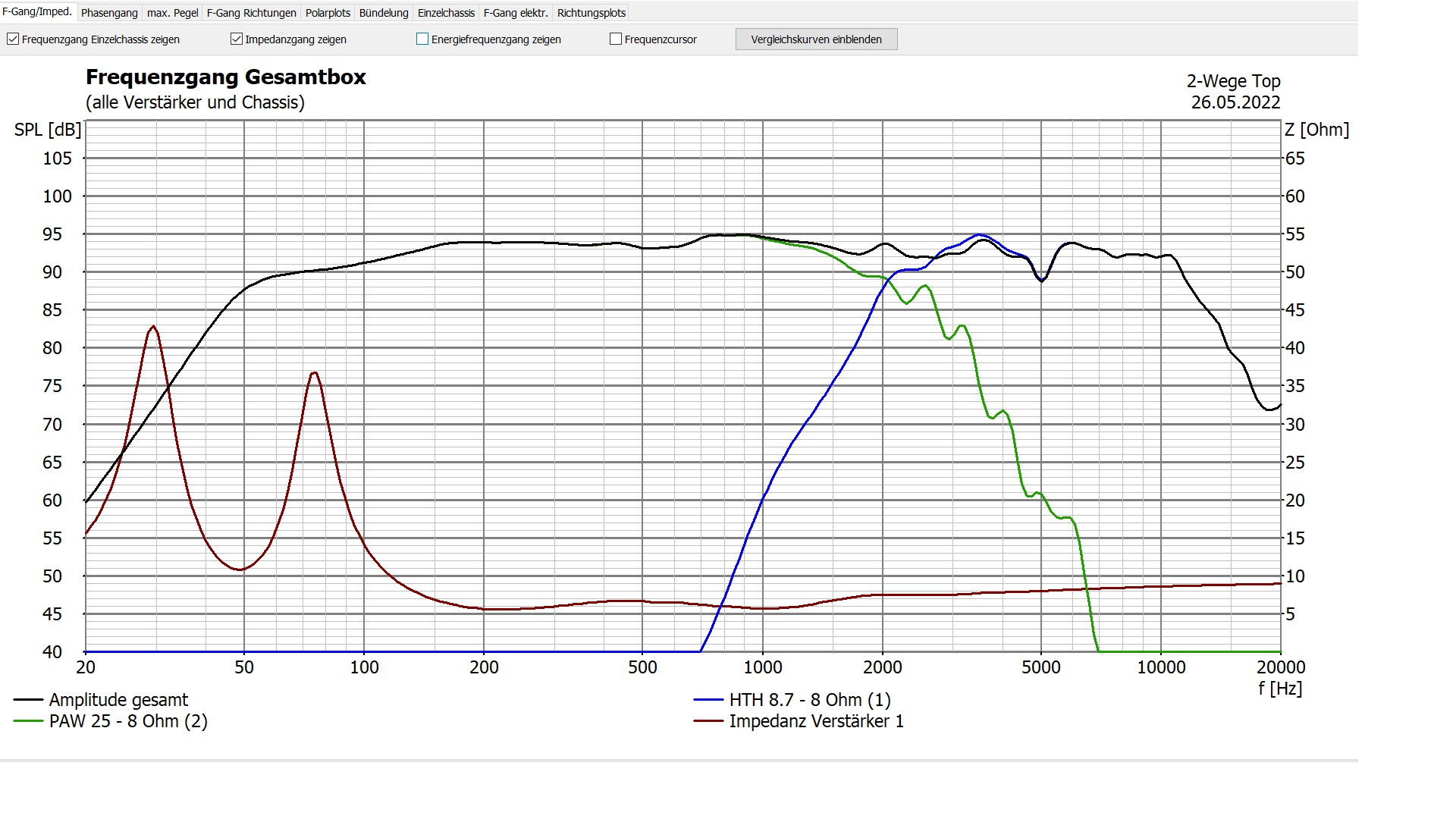

    keine Ahnung aber ich mache alles jetzt aktiv, weil einfach billiger ist. Hier jedoch passiv
    HTH 8.7_experimental _02 SW.BPJ
    Klicke auf die Grafik für eine vergrößerte Ansicht  Name: SW Schaltbild.jpg Ansichten: 0 Größe: 396,6 KB ID: 702279

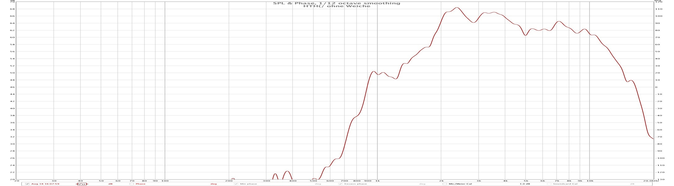

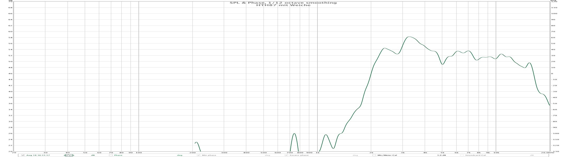

      Hallo!
      Das gehört ja eigentlich nicht hierher, aber trotzdem:
Name: HTH87 ohne Weiche.jpg
Ansichten: 854
Größe: 170,9 KB
Name: HTH87 mit Weiche.jpg
Ansichten: 811
Größe: 166,0 KB
      Die erste Messung ist "nackt" und die zweite mit Saugkreis und der Hochtonbeschaltung der Fiesta.
      Geht also auch notfalls passiv.
      Gruß Bernd

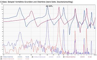

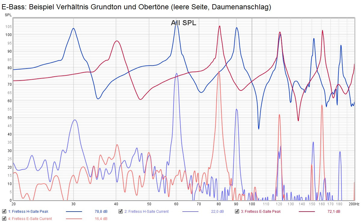

        Nochmals kurz offtopic zum Thema E-Bass, vielleicht interessiert es den ein oder anderen ja. Ich spiele seit gut 30 Jahren Bass, fast von Beginn an Fünfsaiter mit der tiefen H-Saite. Nach meiner Erfahrung wird die Bedeutung des Grundtons beim Bass oft überschätzt. Als Beispiel habe ich mit meinem Fretless eine schnelle RTA-Analyse mit REW gemacht. In der Grafik sind übereinandergelegt:
        • in Blau die H-Saite; die obere Linie ist der Peak beim Anreißen der Seite, die untere ist der Durchschnitt mit ca. 5 Sekunden Ausschwingen.
        • in Rot die E-Saite; obere Linie wieder Peak, untere 5 Sekunden Ausschwingen
        Klicke auf die Grafik für eine vergrößerte Ansicht  Name: 2022-05-26_EBass Fretless RTA H+E_Grundton+Oberton.jpg Ansichten: 0 Größe: 293,6 KB ID: 702293
        Man sieht sehr schön, dass der Grundton bei beiden Saiten leiser ist als die Obertöne. Beim Anreißen kommt der Grundton noch relativ stark durch und liegt nur 5-10dB unter den Obertönen. Beim Ausschwingen dominieren die Obertöne dann deutlich, der erste Oberton ist 30-40dB lauter als der Grundton. Angerissen habe ich mit dem Daumen, mit Plektrum wäre es nochmals obertonstärker.

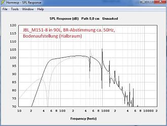

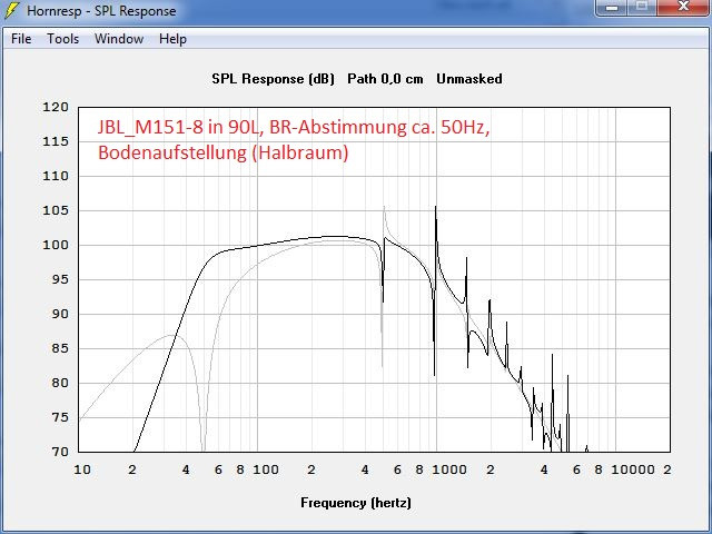

        Was heißt das für den Lautsprecher? Die meisten Bassboxen fallen bereits unter 50Hz ab, ohne dass im Sound etwas fehlt. Nur wenige Bassboxen reichen wirklich ohne Abfall bis 40Hz herunter, mit f3=30Hz kenne ich persönlich keine. Einer der Klassiker, die große Ampeg 8x10" hat F3 bei rund 60Hz (allerdings CB). Ich spiele schon sehr lange eine JBL-bestückte 15"er, bei der f3 bei ca. 50Hz liegt. Da fehlt auch bei der leeren H-Saite nichts, obwohl man an der folgenden hornresp-Simu der Box sieht, dass der Grundtonpegel rund 18dB unter dem ersten Oberton liegt.
        Klicke auf die Grafik für eine vergrößerte Ansicht  Name: hornresp_Simu_90L-50Hz.JPG Ansichten: 0 Größe: 72,7 KB ID: 702294
        Natürlich probiert man als Basser auch den Frequenzkeller mal aus, mit meinem Trace-Elliot ging das damals sehr gut, weil dessen grafischer EQ die ersten 2 Regler bei 30+40Hz liegen hat. Bei geeignetem Sub hat das zwar geschoben ohne Ende, aber musikalisch sinnvoll oder wohlklingend war es nicht, es hat nur ordentlich gedröhnt und die Chassis überlastet.
        Mir persönlich reichen für Hifi 40-45Hz als untere Grenze, musikalisch fehlt mir dann eigentlich nichts mehr. Unter 40Hz geht es für mich vom Gehörten ins Körperliche über; das ist manchmal nice-to-have, mir oft aber auch zu viel und zu aufgedickt. Fürs Kino super, bei Musik nicht so meins.
