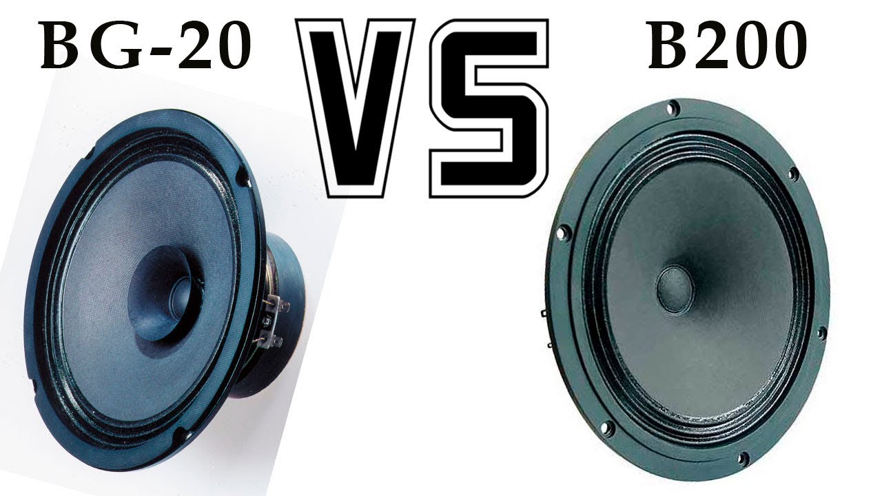

                                Sowie noch einen Hörvergleich BG 20 > B200. Jeweils im Solo 20 gehäuse.
                                Sie klingen sehr ähnlich, aber man merkt schon, das der B200 in den Höhen besser und freier aufspielt.
