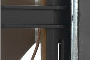

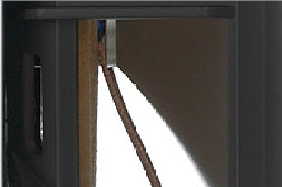

                      ich werde gleich am wochenende versuchen herauszubekommen was mit meinen al200 los ist, ... gestern abend hatte ich den ersten hinweis, ... im terzband 800 bis 1000 hz klingt der Al200 etwas rauher. hat dies mit der zuführ-litze am al 200 zu tun? dies hatte ich beim al130 schonmals dass diese zunächst resonierte und dann komplett an die untere membran anschlug, ... ich muss dazu sagen dass ich die tests mit hohem pegel mache, ... viele kennen mich, ... ich habe gestern den al200 noch nicht ausgeschraubt, zumindest beim al130 konnte man das problem beheben indem man die litze von der membran brutal wegbog, ... beim al130 ist der schmelzkleber bei großen pegeln nicht dauerhaft stabil genug, eine eingewebte litze wie es heute häufiger gibt ist in jedem fall vorzuziehen.
                      und ich wiederholte den test vom wochenende gestern abend mit steileren trennungen, da konnte ich bei 48dB okt den al200 bis 800 hz betreiben und sehr laut drehen, um die 100 dB. bei trennung bei 1 khz hörte ich wieder dieses kratzen, und die rauigkeit in der stimme, ... erklärung habe ich auch nicht, ... aber zumindest wissen wir jetzt dass es nicht am k2 k3 und ... klirr liegt. IMD?

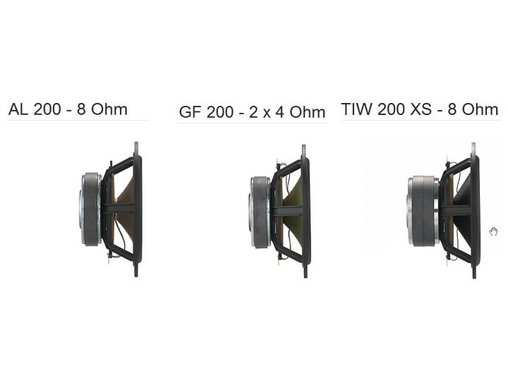

                        Moin ,
                        Falls die Litze des AL 200 tatsächlich so problematisch sein sollte , dann sollte Visaton am besten auch gleich die Chassis GF 200 sowie TIW 200 dringend überarbeiten .
                        Grund : siehe u.a. Grahpik .

                          ich habe dieses Thema erst beim AL130 gesehen und möchte heute den Al200 erst mal ausbauen, ... ps. leider kann ich im Job die Bilder nicht sehen.
                          beim Al130 wird das Geräusch erst schlimm bei lauten basspassagen und gleichzeitiger Sprachwiedergabe. dann schlägt die Litze gegen das Metall, ... ob es beim AL200 oder TIW oder GF200 auch ist weiß ich nicht

                            Also wenn das Foto auf http://www.visaton.de/de/chassis_zub...n/al200_8.html noch die aktuelle Litzenführung beim AL200 zeigt, dann ist diese doch anders als bei den Chassis GF200 sowie TIW200. Sie ist aber auch wiederum unterschiedlich zu AL170 und AL130: beim AL200 wird die Litze lose bis zu Schwingspule geführt und ist in diesem Bereich recht nahe an Membran bzw. Zentrierspinne. Ob das jedoch bei größeren Auslenkungen anschlagen kann?
                            Zuletzt geändert von gutton; 25.04.2013, 12:49.
                              • 28732
                              Sie kann anschlagen. Das geschah bei meiner Concorde bei einem der 4 Al 200. Ich hatte den Übeltäter ausgebaut und Sinus gequält, bei 100 Hz schnarrte der gewaltig, da die Litze anschlug. Das sind aber heftige Hübe und der Al erzeugt so viel Abwärme, dass er als Fön dient Wegbiegen und/oder umwickeln mit Vlies beseitigt das Problem. Besser wäre wohl, die Litze über die Zentrierspinne zu leiten wie bei anderen Chassis.
