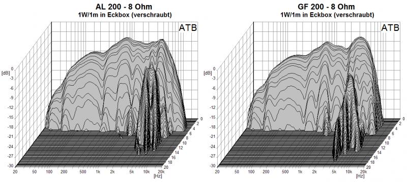

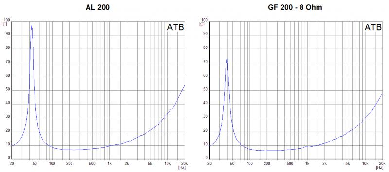

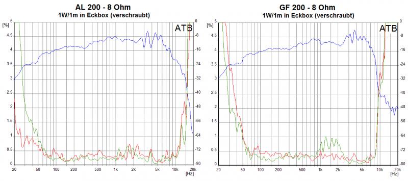

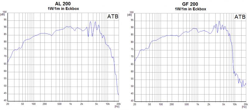

                              hier nun die Messungen:
                              Frequenzgang
                              Impedanzverlauf
                              Klirrfaktoren
                              Anmerkung: Rot = K2, Grün = K3
                              Zerfallsdiagramm

                              Frequenzgang:
                              AL 200 ab ca. 2500 Hz minimal höhere Resonanzen
                              Klirrfaktoren:
                              GF 200 zwischen 1000-2500 Hz minimal höherer K3
                              Ausschwingverhalten:
                              AL 200 kürzeres Ausschwingverhalten ab 2500 Hz, jedoch mit höherer Amplitude
                              Zusammengefasst:
                              Es sind durchaus Unterschiede zwischen den Lautsprechern auszumachen, die im Zweifelsfall für den einen oder anderen Tieftöner sprechen. Ich denke aber, dass die Unterschiede derart minimal sind, so dass man beide, natürlich mit gewissen Einschränkungen, in einer 2-Wege Kombination einsetzen könnte.
                              Admin
                                #90
                                Auf deutsch: in der Praxis ist kein Unterschied hörbar wenn zwischen 1,5 und 2 kHz getrennt wird, danke sehr! Die 1Prozentchen K3 des GF200 sind Pillepalle.
