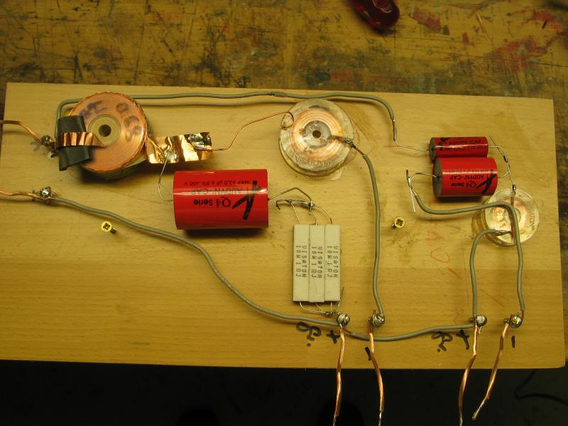

    dann weiß ich jetzt, dass ich die Box auf jedenfall mit schwarz eingefärbten MDF bauen werde, bevor ich das Lackieren verk...cke.

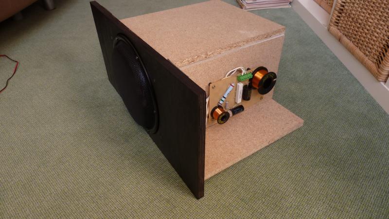

    Könnte vlt irgendjemand ein Bild von einer selbstgebauten Weiche hochladen. Ich würde mir da gerne mal ein paar Anregungen/Ideen abgucken. Google konnte mir zum Thema Freq.-weichenbau nicht helfen.
    Liebe Grüße
    Robert
      • 3195

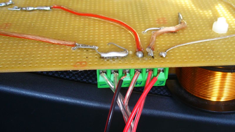

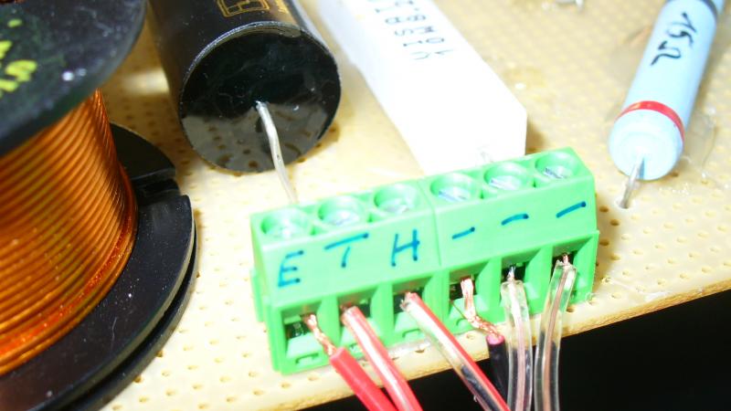

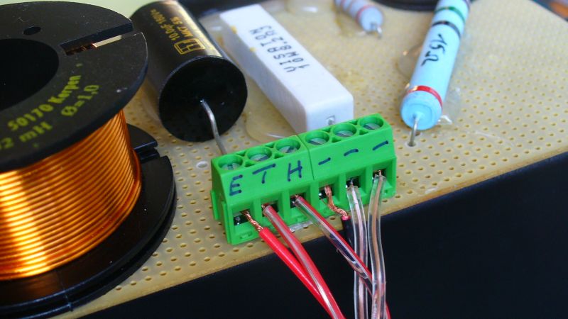

      Nicht schön, aber hält:
      Versilberter Cu-Draht
      Lochrasterplatine
      Abstandshülsen
      Nylonschrauben für die Spulen
      Heißklebepistole und Lötzeugs
      und Print-Klemmschraubenblöcke
        • 28847
        Hölzbrett, Kleber, Messingschrauben ..

          War für meinen Seas Coax Center zum Einschieben in ein Schrankregal unter dem TV:

            dankeschön für die Bilder. Ich hab jetzt eine ungefähre Vorstellung wie ich die Weiche aufbaue.
            Gibt es Möglichkeiten die Weiche zu testen, ohne sie einzubauen und anzuschließen?
            Liebe Grüße
            Robert
              • 28847
              Nicht nötig, mit niedriger Laustärke testen, ob es passt. Natürlich kann man mit Arta die Impedanz durchmessen.
