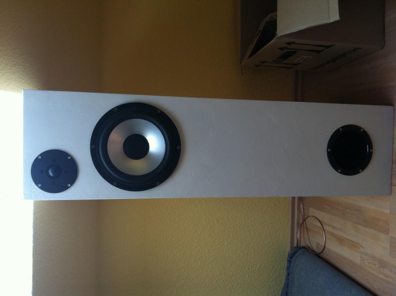

    Du solltest die Boxen spiegelbildlich aufbauen.
    Oft ist es besser die Boxen so zu stellen das der HT innen ist. Solltest du aber austesten.
    Gruss Andi_m

      also (wie zu erwarten) wenn der Hochtöner spiegelverkehrt angebracht wird (7cm von der rechten Seite weg), dann verändert sich das Simulationsbild nicht.
      Was bringt der spiegelbildliche Aufbau (sprich HT auf der anderen Seite)?

        Der abgegebene Schall sollte zwischen den LS gleich sein, damit die Mittenortung funktioniert.
        Ob innen oder außen ist vom Raum abhängig.

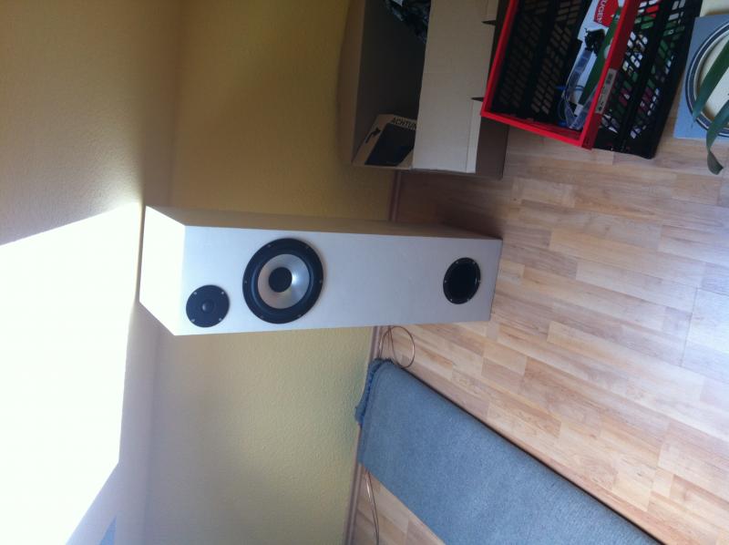

            Hallo liebes Forum,
            ich habe jetzt auch die zweite Box gebaut und beide lackiert.
            Ich wollte mich nochmals für die tolle Unterstützung hier im Forum bedanken...echt top
            Ich bin letztendlich auch sehr zufrieden mit der Box und mal abwarten, vlt. kommt in ein paar Jahren, wenn wieder etwas Geld da ist, noch ein Al130 dazu

              wenn das beide Boxen sind, dann hast Du aber mit dem spiegelbildlichen Aufbau was falsch verstanden.
              Ansonsten find ich`s gut, das den AL 200 mal jemand im zweiwegerich verbaut.

                nein keine Sorge beide Bilder zeigen die gleiche Box.
