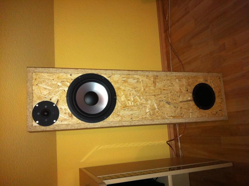

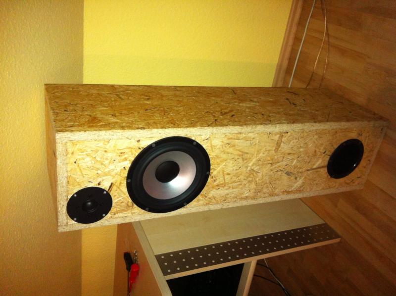

                      ich habe jetzt mal die Box nach dem modifizierten Plan von Krabat (siehe Anhang) gebaut und nenne sie systemgerecht VIB2000AL.
                      Für den Bau habe ich 22mm Verlegeplatte genommen und ich dachte ich melde mich noch mal und lade mal 2 Bilder vom bisherigen Ergebnis hoch. Die Oberfläche ist bisher nur geschliffen. Ich informiere mich aktuell noch, wie teuer eine Lackierung ist, aber vlt. probier ich es einfach mal selbst.
                      Mit dem Klang der Box bin ich sehr zufrieden und ich bin mir auch sicher, dass alles korrekt verkabelt ist
                      Die Bassperformance ist erwartungsgemäß sehr gut und noch mal wesentlich besser als die Alto II. Meiner Meinung nach und mit meiner Verstärkereinstellung kann ein Bass nicht voller, satter und tiefer klingen. Dabei wird nicht verzehrt oder gedröhnt, das gefällt mir sehr gut.
                      Ich finde es immer noch schwierig Mitten und Höhen zu bewerten. Die Alto II klingt sehr spitz und hell.
                      Die VIB2000AL klingt oben sanfter, sag ich einfach mal. Das s zischt nicht so stark und es klingt dadurch auch etwas neutraler und echter. Gesang jeglicher Art kriegt die VIB2000AL detailtreuer und natürlicher hin.
                      Damit ich mir alles nicht placeboartig einbilde mussten Eltern und Großeltern "blind und unwissend" probehören und haben mich unabhängig davon bestätigt.
                      Die Box habe ich erstmal strikt nach Plan gebaut und noch nicht durchmessen lassen oder nach Gehör optimiert.
                      Ich bin mir also nicht sicher, ob das Potenzial schon voll da ist, aber wenn sie mir klanglich gefällt dann ist es für mich ok. Trotzdem werde ich vielleicht noch mal was probieren, aber dafür müsste ich die Weiche anders aufbauen.

                        #176
                        Zitat von ros97
                        ich habe jetzt mal die Box nach dem modifizierten Plan von Krabat (siehe Anhang) ... "blind und unwissend" probehören ... noch nicht durchmessen lassen ...
                        danke für die blumen. letztlich ist der entwurf eine folge der diskussionen, und damit nicht allein meiner. entwurf - messungen wären schon hilfreich.
