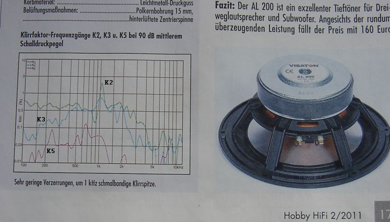

                  Nochmal zum Klirr vom AL200, siehe Bild.
                  Ganzer Chassis-Test in Hobby-HiFi Nr. 2/2011 Seite 17, das Heft kann hier bestellt werden:
                    Ganzer Chassis-Test in Hobby-HiFi Nr. 2/2011 Seite 17 ...
                    Vielen Dank für das sachgerecht knappe Zitat. Wie schon fast zwingend vermutet: die "Klirrspitze" ist das süsseste Lämmchen. Wer wissend nickt, wenn "Ich höre es aber!"-Experten Klirrungen um 5% in allen Komponenten von K2 bis K5 ignorieren (Thiel) oder K3-Gebirgen im sensibelsten Bereich (Eton), weil der Lautsprecher HighEnd ist, kann den AL200 nur richtig schei**e finden.
                    Das Ding ist ZU GUT. So gut, dass den Ahnungsvollen die Spitze ins Auge fällt wie eine Fluse auf einem sonst geleckt makellosen Parkett. Da muss man dann das Haus abreissen ...
                    Die 1.5% K2 sind bei Sinus vieleicht im schalltoten Raum hörbar, bei Musik aber wohl kaum. Ich fürchte der B80 wird effektiv mehr klirren.
                    Und dafür mal wieder der ganze Bohei -- "Frauenstimmen" ...

                      `n Abend,
                      was ich mich frage:
                      Herr Timmermanns schreibt gelegentlich das eine Klirrspitze im Mitteltonbereich verschwinden würde, wenn die Beschaltung vorhandene Material-Resonanzen 3-facher Frequenz, ausblenden würde.
                      Warum hier nun hier beim AL200 nicht, das frage ich mich.
                      Beim AL200 liegt die K2-Spitze (und auch eine kleine Erhebung seitens K3) bei ca. 1.000Hz und die Material-Resos bei ca. 3.000 - 6.000Hz.
                      Wenn die Resos per Beschaltung weitgehend ausgeblendet sind, wird vermutlich K3 im Bereich 1.000Hz noch etwas sinken(?) (Aber vielleicht zu unwesentlich, so dass B.T. nichts dazu erwähnt hat?)
                      Die K2-Spitze wird ihre Ursache in der Sickenreos bei ca. 1.000Hz haben - falls, kann man kaum was dagegen tun.
                      Dazu eine Frage:
                      AL200 sind hier ja weit verbreitet.
                      Wer davon kann mal Klirrmessungen machen:
                      - einmal unbeschaltet und zum Vergleich
                      - mit Trennfrequenz so ca. 1.000Hz, 1.500Hz und 2.000Hz?
                      Wäre doch mal interessant was bei rauskommt.
                      Grüße von
                      ALler
                      PS: die K2-Spitze würde mich auch nicht unbedingt abschrecken - richtig - da wurde Schlimmeres schon für Besser erklärt

                        Schlimm schaut ja wohl v.a. der Bereich 3000 bis 5000 Hz aus, wo der AL200 aufbricht.
                        Hier wäre der Klirr interessant. Auch wenn man ihn in einem Zweiweger bei sagen wir 2000 Hz abtrennt, sind das bei 4000 bis 5000 Hz immer erst rund -12 dB. Wenn dort der Klirr sehr massiv wäre, könnte man das durchaus unangenehm hören.
                        Wie sieht das in der Praxis aus? Der AL200 ist ja eh noch relativ harmlos. Manche große Alu-Chassis haben am Ende ihres Übertragungsbereiches Spitzen von über 10 dB (bis 15dB) nach oben. Was spielt sich klirrmäßig dort wirklich ab?
                        Sind diese von Natur aus unbedämpften Metallmembranen mit hartem Aufbrechen wirklich das Gelbe vom Ei und muß man mit einem Filter 2. Ordnung nicht schon sehr tief unter diesem Bereich abkoppeln (mindestens 2 Oktaven darunter)? Wären solche Chassis nicht mit aktiven Filtern von mindestens 4. Ordnung besser zu handhaben? Oder stört das in der Praxis doch nicht, weils nur k2 ist?
