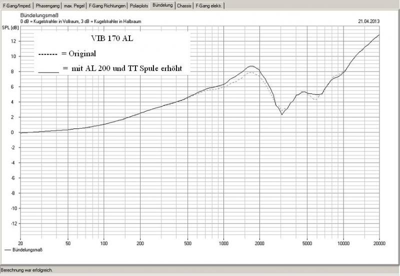

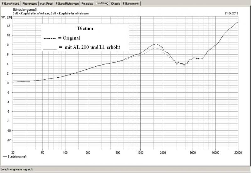

        Moin Allerseits ,
        Robert ,
        Du erwähntest in deinem Eröffnungsbeitrag die Bündelung .
        Im Anhang mal einige Vergleichsbilder zur Visualiesierung .
        Und bevor nun jmd. darauf hinweisen möchte es wären nur Simulationen , das ist mir sehr wohl bekannt.
        In einem anderen grossen Forum bin gerade ich es , der wiederholt predigt das man Boxsim nicht zu naiv benutzen sollte .
        Zurück zur Bündelung.
        Natürlich bündelt ein 20 cm Chassis .
        Und natürlich auch ein wenig mehr als ein 17 cm .
        Wenn man dies nun partout nicht möchte sollte man halt mehrere Wege planen ( wurde ja schon angesprochen ) , oder ein FAST , oder einen BB .
        Ich möchte lediglich den Standpunkt darstellen , wenn man die Bündelung einer 17 / 25 Kombination vertreten kann , dann braucht man nicht die Bündelung einer 20 / 25 Kombination furchterregend bewerten .

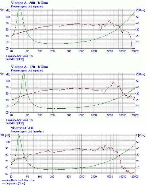

        Timo ,
        Du schreibst in Beitrag 6 der AL 200 würde " so bei 800 Hz erste Probleme bekommen " .
        Welche Probleme meinst du genau ?
        Und sind das dann Probleme die der AL 170 nicht bekommt ?
        Und worauf begründet sich dann die Aussage ?
        In Beitrag 28 schreibst du " dies sieht man ansatzweise an der messung " .
        Ich habe die Messungen unten angehangen ( damit auch evtl. noch nicht Fündige sehen wovon hier geschrieben wird ) .
        Magst du mir bitte erklären was du in diesen Messungen bei 800 Hz erkennst ?

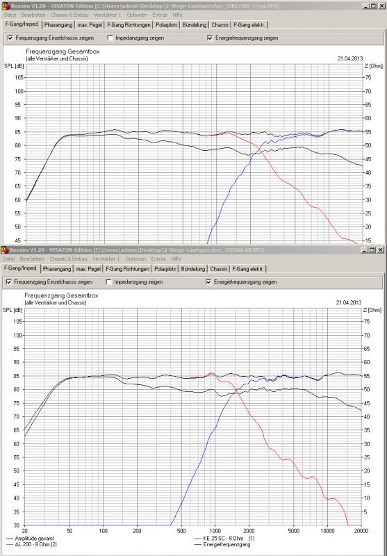

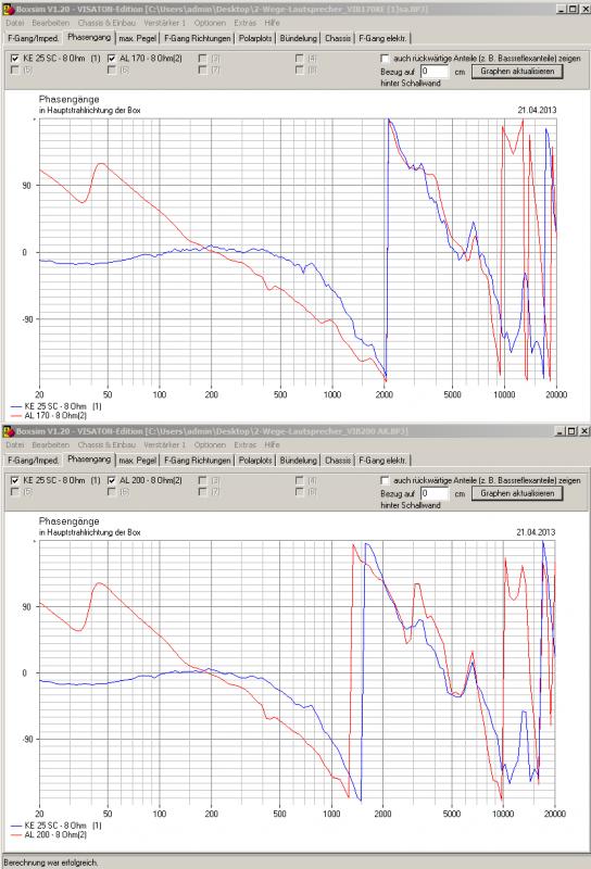

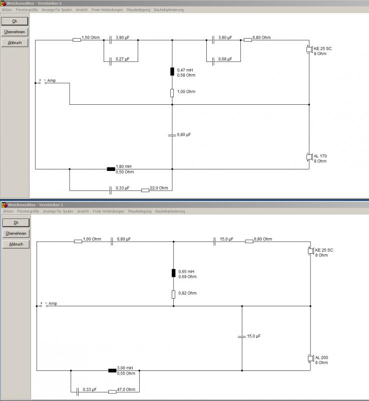

            ich hab mich jetzt nochmal an der VIB170AL probiert. Also bei mir sieht es schon anders aus, als der Weichenplan von Visaton. Man kann Al200 und Al170 doch nicht so einfach ersetzen. Aber ich hab mal die VIB170Al eins zu eins simuliert, als Referenz gespeichert und dann die Datei, welche im Anhang ist, geladen. Die Bündelung ist nicht groß anders, kann man auch mit den Bildern von TheoL vergleichen.
            Was sagt ihr dazu?

              Der AL200 hat im Bereich 1.000Hz eine gewisse Klirrspitze (siehe z.B. Messungen in Hobby-Hifi 2/2011 Seite 17) gepaart mit einer tyischen kleinen Störung auf der Impedanzkurve (warscheinlich durch Sickenresonanz).
              Hr. Timmermanns rät deshalb, das Chassis nur bis 1.000Hz einzusetzen.
              Der AL170 hat jene Störung nicht bei 1.000Hz.

                nun hat mich diese Thema nicht in Ruhe gelassen.
                Über den 170er habe ich wesentlich mehr Erfahrungen gesammelt.
                Doch - ...
                So habe ich die 170er und die 200er Boxen mal nach meinem Gutdünken erstellt und stelle diese hier ein.
                Die Boxen verjüngen sich nach hinten. Als Hochtöner verwende ich den KE.
                Beides BR-Öffnung unten im Boden nach vorne strahlen.
                Man kann den AL200 natürlich auch für eine Zweiwegebox verwenden, wenn man Rock-Pop in gehobener Lautstärke hören will.
                Der FQG (in seiner Lautheit) scheint ähnlich zu sein. Die Trennfrequenz ist beim AL 200er bei ca. 1500 Hz und beim AL 170er bei ca.2400 Hz.
                Der Phasenverlauf ist beim Al 170er perfekter.
                Beim AL 200 ist bei 3 kHz ein Sprung den ich nicht weg bekomme (zumindest nicht auf die Schnelle).
                Die Abstrahlung unter Winkel (kein Bild) scheint der AL 200er besser zu machen.
                Im untersten Keller bringt der 200er etwas mehr Druck. Für Jazz und Klassik ist dies m.A.n. nicht erforderlich.
                Jetzt müßte man noch feststellen um wie viel die Sprungantwort auseinanderliegen.
                Wahrscheinlich gewinnt hier der AL 170, da die Trennung höher liegt.
                Wenn ich Zusammenfasse, dann liegt bei mir der AL 170 (40 Liter - 40 Hz abgestimmt) vor dem AL 200 (50 Liter - 38,9 Hz), obwohl dieser nicht die max. Lautstärke vom 200er erreicht.
                Doch wie schon mal erwähnt "klagen" wir auf hohem Niveau.
