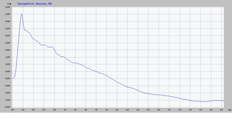

                              ich kann das Problem dieser Diskussion gerade nicht erkennen. Bei dieser ganzen Diskussion geht es um die Zeitrichtigkeit eines Lautsprechers oder an deren Annaeherung.
                              Fuer meinen Fall geht es dabei in erster Linie darum das der Lautsprecher das rausgibt was man reingibt. Dazu gehoert z.B. die fehlerfreie Rechteckwiedergabe sowie positiver und negativer Saegezahn. Was bei Verstaerkern laengst ueblich ist wird bei Lautsprechern als unwichtig abgetan. Mir ist es dabei aber egal ob wichtig oder nicht, ein Lautsprecher der ein Rechteck nicht wiedergeben kann ist physikalisch gesehen falsch , auch wenn das hier anscheinend niemand wahrhaben will. Eroeffne ich jetzt hier eine Diskussion ueber FIR Filter dann wird der Phasenlage ab sofort eine goetzenaehnliche Aufmmerksam zu Teil. Merkt Ihr hier noch was??? Ein Lautsprecher der kei Rechteck wiedergeben kann ist schlichtweg eine Fehlkonstruktion und bei allen anderen Komponenten der Wiedergabekette wuerde man das nicht dulden. Wenn mans nicht hoert warum baut der Hubert nicht einfach mal eine Endstufe die das Rechtecksignal in vier Tele zerlegt? Scheint doch sowieso egal zu sein
                              Jeder der hier fuer alles schon mal dagewesen und alter Hut Fraktion stimmt soll mit folgende Sprungantwort seiner 2 Wege Konstruktion schicken.
                              Gruss Marc
