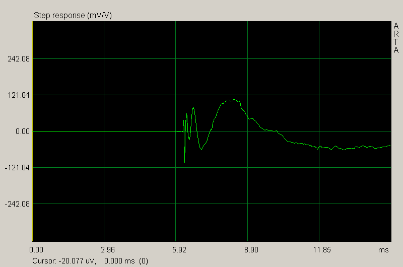

      @boxworld
      Ich wiederhole mich mal: jeder von uns kann seine Lautsprecher auf Knopfdruck phasenentzerren, ohne den Amplitudengang zu verändern. Punkt.
      Den Link zum Phase Arbitrator habe ich bereits reingestellt. Interessanterweise wird er in solchen Diskussionen immer ignoriert!
      Meine Sprungantwort sieht entzerrt, trotz 3-Weger und steilen Filtern, saugeil aus! Und trotzdem höre ich weder bei Musik noch bei einem synthetischen Testsignal (Rechteckimpuls) auch nur den geringsten Unterscheid. Nichts, nada, niente, Nothing, Rien!
      Langsam nervt mich diese Ignoranz gegenüber einem simplen und kostenlosen Test. Für jemanden, der ihn durchgeführt hat, ist die ganze Diskussion über zeitrichtige Lautsprecher komplett irrelevant. Ich habe das Gefühl, Zeitrichtigkeitsfanatiker wie du haben Angst, den Glauben an ihren heiligen Gral zu verlieren...

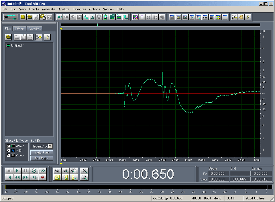

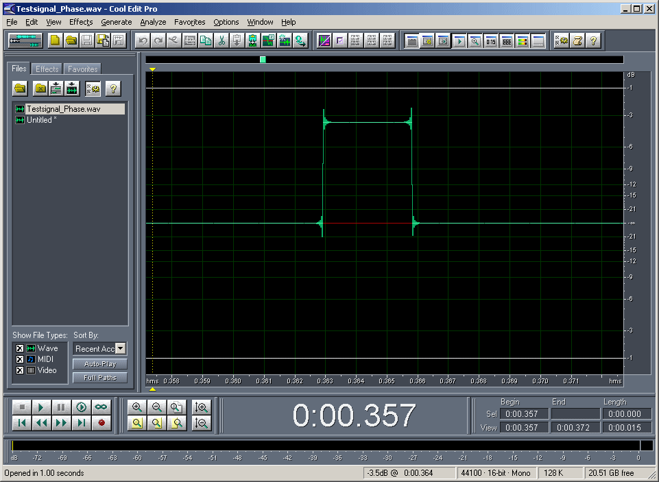

                              @FoLLgoTT:
                              Der Phase Arbitrator ist eine gute Idee!
                              Mit dem Phase Arbitrator kann man tatsächlich eine gute Sprungantwort erzeugen.
                              Kurze Erklärung, weil es sonst Mißverständnisse gibt:
                              Bei Mehr-Wege-Lautsprechern stimmen zwar die relativen Phasen so schon (wegen Schalladdition), jedoch sind die absoluten Phasen zeitversetzt. Der Phase Arbitrator kann da alles wieder alles auf Beginn Zeitpunkt 0 setzen. Versteht ihr was ich meine?
                              Passive Weichen drehen nicht nur relativ die Phase sondern das ergibt auch absolute Phasendrehungen also einen Zeitversatz. z.B. der Hochtöner beginnt bei Zeitpunkt 0 und der Tieftöner Zeitpunkt 360 Grad weiter (z.B. bei 2000 Hz wären es eine halbe Millisekunde später). Schalladdition perferkt aber die Sprungantwort zeigt Zeitversatz der Zweige! Der Phase Arbitrator setzt beide wieder auf Anfang Zeitpunkt 0 (wie ich es verstanden habe).
                              Jemand hat hier auch behauptet, seine passive 3-Wege-Weiche hätte eine perfekte Sprungantwort. Ich möchte den Plan sehen, damit ich es mal in Octave simulieren kann. (Es kann eigentlich nicht sein)
                              Ist so ein Zeitversatz von einer halben Millisekunde hörbar?
                              Einige sagen jetzt aus Hörtests, dass sie es nicht gehört haben.
                              Das glaube ich ihnen sogar aufs Wort!
                              Jedoch muss dafür auch die Aufnahme gut sein!
                              (vielleicht eine live-Aufnahme mit einem Gesangs und Gitarren-Solo?)
                              Ein Versuch ist die Geschichte mir wert.
                              PS: Die Vorschläge von Boxworld und hreith zeigen noch keine gute Resonanzunterdrückung.
                              Ich habe es auch mal probiert jedoch mit dem MHT12 (weil die Phasenbeziehung dann besser ist; der Hochpass ist aber ein flacher 2. Ordnung) und kriege es selbst mit einer Kombination aus Sperrkreisen und Saugkreisen nicht sehr gut hin. Ich würde meine Vorschläge auch nicht bauen:
                              http://www.visaton.de/vb/attachment....1&d=1295676692
                              http://www.visaton.de/vb/attachment....1&d=1295676732
