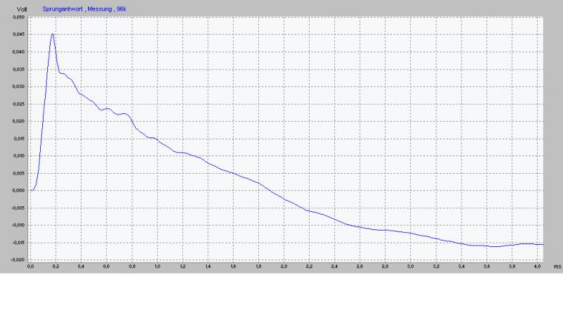

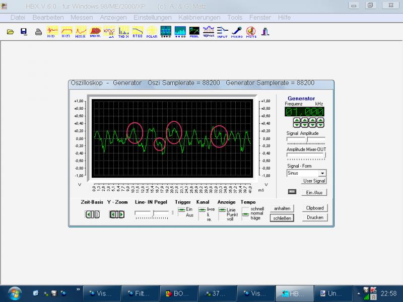

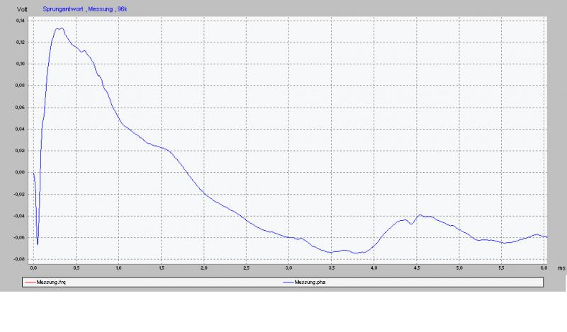

                    • boxworld
                      • 28.07.2006
                      • 397
                      Hallo Raphael,
                      ich habe mich fuer die unten abgebildete Version entschieden,klingt aber schlecht da diese ja eigentlich gar nicht funktioniert
                      @alle
                      Wie Raphael schon schrieb dient der ganze Zirkus der Transientenwiedergabe, oder wie ein unermuelticher Tueftler aus Melrichstadt zu sagen pflegt der Ortung der ersten Wellenfront die uns evolutionaer erhalten geblieben ist und vor vielen Jahren unser ueberleben gesichert hat (aber das ist eine andere Geschichte).
                      Jeder kennt das sicher das wenn man einen Sinuston als Dauersinus anschaltet dieser im eingeschwungenen Zustand im Raum kaum noch zu orten ist, das Geraeusch eines brechenden Astes im Wald verraet uns aber in einem bruchteil einer Sekunde dessen Position.
                      Der zweite Punkt ist das bei jedem Musiktitel solche Halbsinus durch ueberlagerungen entstehen die ja bekanntermassen bis zum Rechsignal aufaddieren koennen. Unten mal das eingefrorene Oszibild von Keith dont go - Nils Lofgren, die gemeinten Transienten sind mit einem Kreis markiert.
                      Was ich mir dadurch erhoffe ist eine konstruktive Diskussion und Ideen wie man diesem Ziel noch naeher kommen kann (aber bitte passiv).
                      Beim unten gezeigten Lautsprecher ist der Hochtoener wieder verpolt, das hat aestetische Gruende weil mir keine Schallwand gefaellt die einen Versatz zum Hochtoener hat oder schraeg steht.
                      Gruss Marc

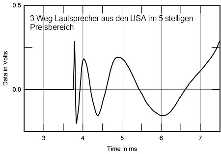

                        @ Hubert
                        Du hast sowas von meinen Respekt für Deine Geduld!!! Ist es das wert? Du und ich (und einige andere hier selbstverständlich auch) wissen, wie eine ideale Impuls- oder Sprungantwort aussieht und Alles (!!!) hier vorgestellte ist davon meilenweit entfernt. Und wir wissen auch warum die ideale Sprungantwort bei einem LS auch gar nicht möglich ist ...
                        Wie interessant das von einem Ingenieur zu lesen,
                        meilenweit ist das erste Bild entfernt und das zweite?
                        So langsam fange ich an hier nach der verstedckten Kamera zu suchen....
                        Gruss Marc

                          • 3195
                          Gruss Marc
                          So ist es: meilenweit! Wie sieht eine ideale Sprungantwort aus?

                            • boxworld
                              • 28.07.2006
                              • 397
                              Oder so: Sag mir mal eine Frequenz, die bei einem Sprung gegenüber einem abgeschnittenen Sinus fehlt?
                              Oder so: zeig mir anhand der Sprungantwort ab welcher Frequenz der Hochtoener dem Mitteltoener um eine halbe Periode voreilt.
                              Dieses mal geht es nicht um Fourier sondern um die Startzeitverzoegrung bezogen auf die Frequenz.

                              • boxworld
                                • 28.07.2006
                                • 397
                                Loopantwort der Soundkarte, genauso wie das zweite Bild. Wie denn sonst?
