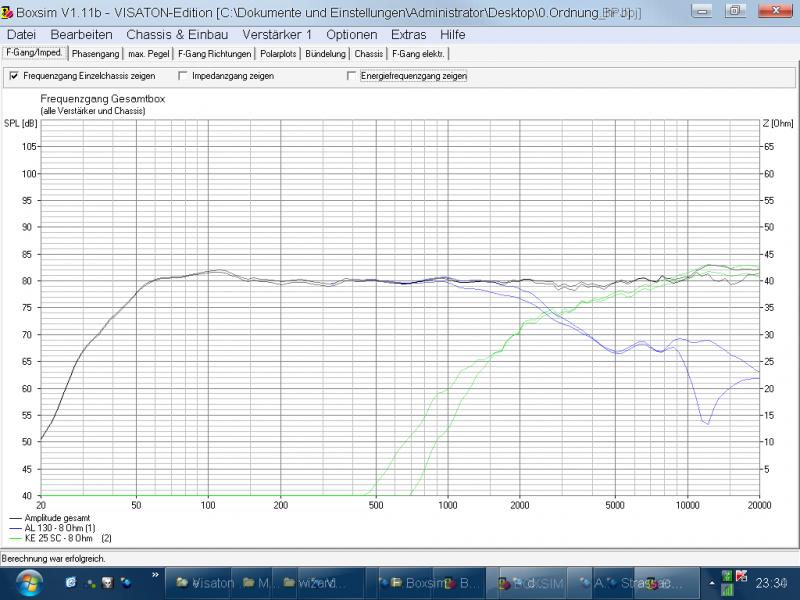

    Hab mir gerade beide Versionen angesehen.
    Hier von unterschiedlichen Filterordnungen zu sprechen wäre wohl fehl am Platz.
    Technisch gesehen, besonders in Anbetracht des Aufwandes:
    Fettes 1.0 für Hubert.
    Wen man in der Weiche noch den 0,1 µF gegen 0,15 µF und den Widerstand auf 68 Ω erhöht, ist die Übereinstimmung noch überwältigender. Ob dies sinnvoll ist, wird man so nicht pauschal sagen können.
    Wie die Unterschiede im Mittelton zu bewerten wären, müssten Messungen am lebenden Objekt zeigen.
        nur noch mal zur Erinnerung: Flankensteilheit = dB pro oktave (also doppelte Frequnz. Einfach mal den Abfall bis zur doppelten Frequenz abzaehlen
          Genau deshalb.

            #50
            akustisch, nicht elektrisch,
            aber wie gesagt eine sehr gute Variation und keine Wertung ob und wie gross ein Unterschied gehoert werden kann.

              #51
              zusaetzlich beim Hubert eine Schalldruckueberhoehung von immerhin 3 dB ab 10kHz, ich bin gespannt wie viele Bauteile es nach deren Egalisierung werden...

                #52
                Akustisch das gleiche, und ich wiederhole mich: hier von unterschiedlichen Filterordnungen zu sprechen wäre fehl am Platz!
                Oder in welcher Oktave ist hier ein Steilheitsunterschied von 6 dB zu erkennen?
                1 dB ja. Aber je nach dem welche Okrtave genau betrachtet wird, ist mal Deine Version, mal die von Hubert die flachere/steilere.
                Der absolute Verlauf ist anhand der Simulation nun wirklich nicht mehr objektiv beurteilbar.

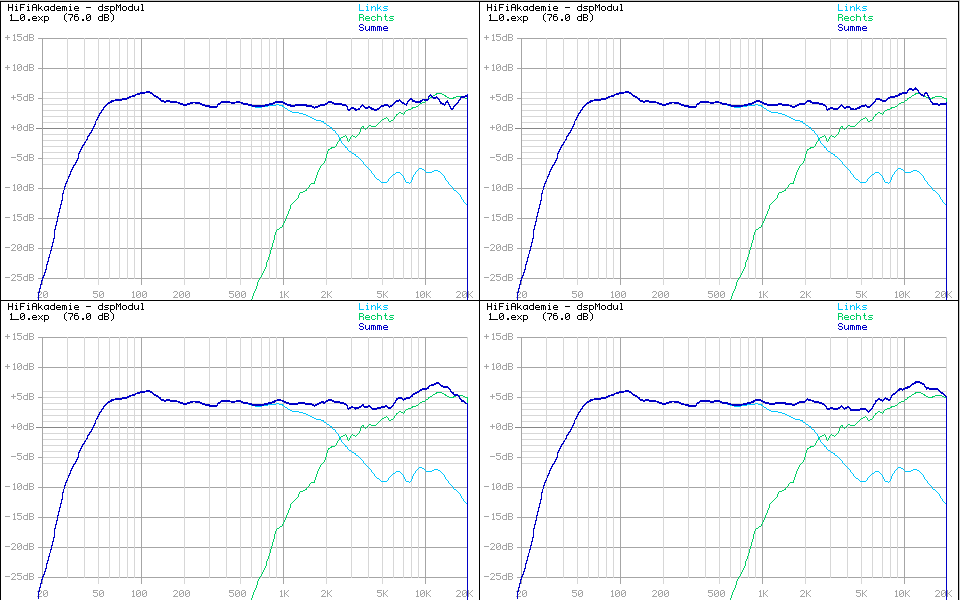

                            #58
                            Hi Marc,
                            Hier mal der Summenverlauf deiner Weiche mit je Fenster um 10us versetztem Hochtöner. Das sind also eher kleine Winkel die so in der Simulation nicht berechnet werden da dort nur relativ wenige Winkel berechnet werden, der Bereich dazwischen wird interpoliert.
                            Wie du siehst, ist der HT-Verlauf ab ca 3kHz relativ stark von der genauen Mikro (oder Kopf)-Position abhängig.
                            Wenn der Buckel des MT über 5kHz stärker unterdrückt würden, dann wäre der Effekt entsprechend geringer.
                            Die Kerbe um die 12kHz in meiner Version lindert das etwas, aber auch nur etwas. Wer es schöber haben will muss eben etwas mehr Auswand treiben und auf einen sauberen Abfall trimmen.
                            Ansonsten kann man ja auch in meiner Version den HT gerne noch absenken. 3,3uF und 15Ohm sollten dann halbwegs passen. Das betrachte ich aber eher als Kleinkram denn ansich geht es hier ja wohl um andere Fragen als um eine schlichte Pegelanpassung des HT.
