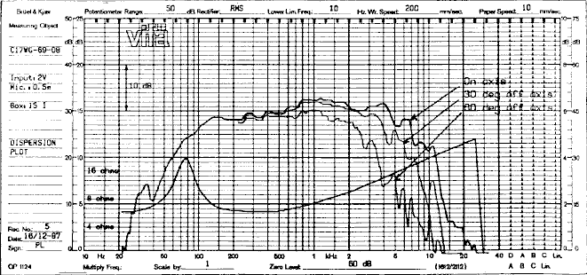

          #64
          Ich verstehe ehrlich gesagt nicht, warum hier einige noch am rumnörgeln sind. Die Kritiker befassen sich garnicht damit, worin wirklich der Unterschied zu "normalen Filter" ist. Es geht nicht um eine steile Trennung oder guten Ausblendung von Resonanzen. Die Resonanzen versucht man mit Schwingkreisen zu bekämpfen.
          Sinn solcher Filter "0.Ordnung" ist die geringe Phasendrehung!
          Das kann man ganz einfach in Boxsim sich anschauen:
          Baut man sich mit dem AL130 einen Filter 1. Ordnung, ist die Phase bei 2500 Hz um 180 Grad gedreht.
          2. Ordnung wäre es schon fast bei 2000 Hz.
          Dagegen dreht ein Filter "0.Ordnung" erst bei 5000 Hz.
          Zum Thema Rolloff:
          Der 17er Excel hat gegebüber den beiden AL den Vorteil, dass er nach der Resonanz sehr leise wird. Man muss bei ihm nur die Resonanz bekämpfen. Im Hochton ist er akustisch nicht mehr da.
          Es gab mal von Scan Speak und Seas 17er Chassis, die einen extrem gutmütigen Rolloff hatten, so dass man gar keine Filter oder Schwingkreise einsetzen musste.
          Das wäre es!!!
          Ich hoffe noch stillheimlich, dass Visaton diese High-End Papier-Chassis weiterentwickelt mit solchen Eigenschaften.

          • boxworld
            • 28.07.2006
            • 397
            #65
            Hallo Christian,
            Du meinst sicher den immer noch erhaeltlichen 17WN225/8 von VIFA. Ob VISATON hier taetig wird darf bezweifelt werden da man sich dafuer nicht zu interessieren scheint.
            Und Phasendrehungen bis in den vierstelligen Gradbereich hoert man ja eh nicht, warum also der Aufwand?
            CD-Player und Endstufen klingen auch gleich und alles andere klingt ja auch gleich oder es ist kaputt...
            Gruss Marc

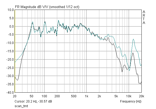

                      • hreith
                        • 31.07.2004
                        • 608
                        #71
                        Hi jama,
                        anbei 2 Messungen von Treibern, mit denen so eine Einfach-Weiche recht gut funktioniert hat. Der eine läuft nach all den Jahren immer noch im Esszimmer.

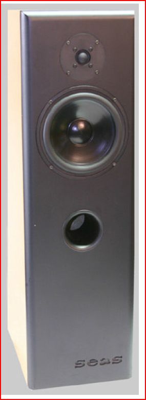

                          #72
                          es gab den kit "njord" von seas!
                          wer die treiber noch findet sollte sie unbedingt bauen!!!
                          http://www.haut-parleurs.fr/kits/images/Njordfilter.jpg
                          http://www.haut-parleurs.fr/kits/images/Njordeben.jpg
                          • LIFU
                            • 19.07.2008
                            • 370
                            #73
                            Solche Filter, wie bei der Njord, sind heute auch kein Problem.
                            Das ist Hardcor 6 dB, also akustisch 1.Ortnung.
                            Es geht halt vom vertikalen Abstrahlverhalten wesentlich besser mit steileren Filtern
                            Freundliche Grüsse
                            Gustav

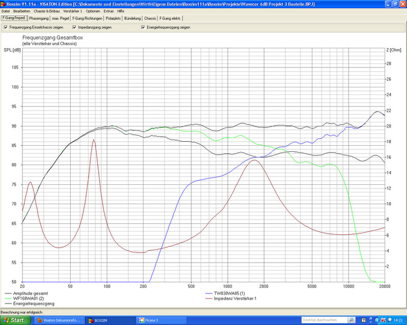

                                #75
                                Freundliche Grüsse
                                Gustav
                                Hallo Gustav,
                                warum hast Du in Deiner Simu im Chassiseditor eigentlich alle Haken weggemacht, bei den Phasengängen?
                                Was willst Du uns damit zeigen?
                                Ich dachte immer, es kommt aus die im Endeffekt dabei herauskommende akkustische Pgase an...
