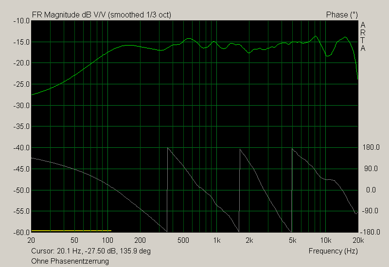

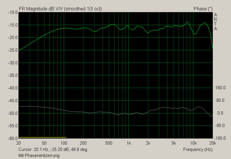

                        • FoLLgoTT
                          • 01.02.2002
                          • 699
                          Zitat von boxworld Beitrag anzeigen
                          Ich kenne den Phasenverdreher nicht. Es waere aber notwenidig das der einmal die Phase so dreht das der Hochtoener verpolt werden muss wie bei einer 6dB Weiche, das waere der erste Hoertest und dann wieder mit richtiger Polung aber so das derHochtoener eine Periode hinterherlaeuft. Ich weiss nicht ob das Ding das her gibt.
                          Nein, das klappt so nicht. Der Phase Arbitrator entzerrt die Phasendrehungen idealer Hochpass- und Tiefpassfilter einstellbarer Ordnung. Das bedeutet, der Lautsprecher muss vorher korrekt eingestellt sein. Also symmetrische Trennfrequenzen, Schallentstehungsort per Delay angepasst usw. Dann kann die Phase komplett entzerrt werden. Die entzerrte Sprungantwort habe ich ja in diesem Thread schon gezeigt.
                          Am besten nimmt man für diesen Hörtest also einen 3- oder 4-Weger, bei dem die Sprungantwort ohne Phase Arbitrator richtig Sch... aussieht!
                          Nils

                            Hallo Nils,
                            ich sehe da zweimal die gleiche Phase, nur einmal mit falscher und einmal mit richtiger Fensterung. Vermutlich verschiebt die Software den Punkt des ersten Impulses in einem bestimmten Zeitfenster. Am Lautsprecher aendert das nichts. Worum es mir hier geht ist einen z.B. 3 Wegler so zu entzerren das alle Chassis mit Plus an Plus angeschlossen sind und es keine Schaldruckadditionen mit Periodenversatz gibt. Z.B ein Oszi dran und drei Sinusse starten 50, 2000 und 8000 Hz, alle drei sollten dann Zeitgleich starten und zwar ohne Zacken nach unten oder Vorschwinger.
                            Bei einem ueblichen 3 Wegler ist der Mitteltoener verpolt so das Seine Schallantwort entgegen dem Eingangssignal nach unten zeigt, darin sehe ich den Fehler.
                                Was meinst du damit? Gefenstert wird bei der Messung immer die komplette Impulsantwort.
                                Du hast es leider immer noch nicht verstanden. Bei einem üblichen 3-Weger mit Trennungen von 24 dB/Okt oder 48 dB/Okt wird kein Treiber verpolt. Die besitzen alle eine identische Polung. Die Chassis meiner 3-Weger sind grundsätzlich korrekt gepolt.
                                Die Phasenverzerrung in der Impuls- und Sprungantwort entsteht ausschließlich durch die Phasendrehungen der Filter. Nur deswegen scheinen die Impulsantworten überhaupt hintereinander zu sein.
                                Ich habe hier ja vor einigen Seiten bereits gezeigt, dass die Impulsantwort eines steil getrennten Hochtöners in sich schon zerklüftet ist. Da kann man nichts mit einem Oszilloskop verschieben und passiv kann die Phase auch nicht entzerrt werden.
                                Nils
