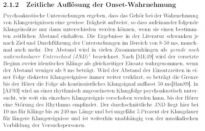

            Markus, hier ist Lesestoff:
            http://www.ak.tu-berlin.de/fileadmin...Klich_MagA.pdf
            Kapitel 2.1 ist passend.
            Daraus zitiert:
            Danach ist unser Gehör nicht in der Lage, unter 8 ms Töne aufzulösen, teilweise liegt die Grenze noch viel höher.
            Daher ist ein Herumstochern im Bereich darunter für die Katz, man hört es nicht!
            Das wurde so ähnlich schon mehrmals erwähnt. Das war es von mir, Thema erledigt aus meiner Sicht.

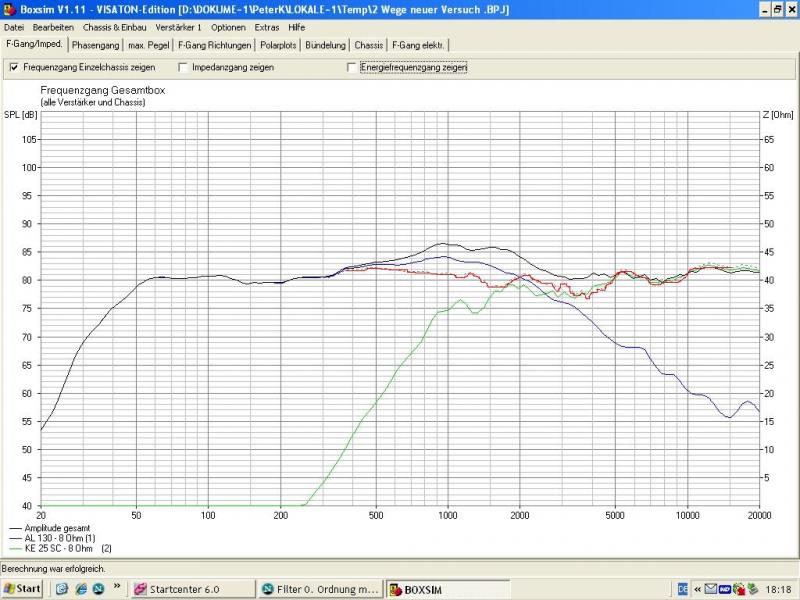

                          Hallo Marc,
                          Zitat von boxworld Beitrag anzeigen
                          Ich finde Ihr macht das alles viel zu komplliziert.
                          Das mag dir so erscheinen, weil du es dir nämlich bei der Angelegenheit etwas einfach machst.
                          Die hoerbaren Unterschiede beziehen sich natuerlich auf die noch hoerbaren Unterschiede und zwar die wo die groessten Unterschiede verschiedener Lautsprechersysteme liegen. Z.B. Haendeklatschen, Regentropfen, eine angeschlagene Basssaite, das Rutschen des Plectrums ueber die Saitenwindungen usw. Gerade hier bilden zeitrichtige Lautsprecher anders ab als herkoemmliche.
                          Hättest du an dieser Stelle gesagt, daß es sich um deine höchst persönliche Auffassung handelt, wäre es o.k.
                          So stellst du eine unbewiesene Tatsachenbehauptung auf, der widersprochen werden muss.
                          Diese Geraeusche werden als wesentlich hochaufloesender bei gleichzeitig unaufdringlichem Hochtonpegel beschrieben. Bei verpoltem Hochtoener, (Hallo Peter) der natuerlich mittels 6dB Weiche ebenso Phasenorrgiert ist und die gleiche Gesammtlinearitaet aufweist wie das zeitrichtige System, muss mit etwas mehr Hochtonpegel gefahren werden um eine aehnliche Aufloesung zu erreichen. Das ist dann leider wieder raushoerbar und spiegelt sich in einem zu lauten Hochtonbereich wieder. Passt man diesen an muss man einen gewissen Verlust an Aufloesung hinnehmen. Hier fangen dann so Spielereien an wie absichtlich Taeler einzubauenen oder den HT mittels Bypass C anzuheben.
                          Wenn ich dich richtig verstehe, dann hast du bei der verpolten Variante die Weiche angepasst, damit etwa gleiche Summe entsteht.
                          Damit hast du aber die Gesamtabstimmung beim Abstrahlverhalten und beim Energieverhalten verändert.
                          Somit kannst du die Klangunterschiede NICHT auf die "Zeitrichtigkeit" der unverpolten Variante zurückführen.
                          Bei ungradzahligen Butterworthweichen (eine solche ist nämlich eine echte akustische 6 dB-Weiche) gibt es eine vertikale Abstrahlkeule ca 30 Grad nach unten.
                          Verpole ich den HT, geht die Abstrahlkeule um den gleichen Winkel nach oben.
                          Allein das gibt schon einen anderen Klangeindruck in Räumen.
                          Bei der Zeitrichtigen Variante hat man stets das Gefuehl eine vollstaendige Aufloesung zu haben ohne den Hochtoener raushoeren zu koennen. Aehnliches wird oft auch ueber Breitbaender geschrieben.
                          Nun soll doch nicht etwa das objektiv schlechteste System (das subjektiv Viele mögen), nämlich der BB als Maßstab für "zeitrichtige" Systeme herhalten.
                          Man könnte ja sonst auf die Idee kommen, daß du Mehrweger gezielt so verschlechterst, bis sie auf BB-Niveau spielen...
                          Sollte dein System weichentechnisch ähnlich gestrickt sein wie Christians Boxsim-Beispiel und ohne Anpassung der HT verpolt werden, dann schau dir mal das Ergebnis an.
                          Die von Hand nachgemalte rote Linie ist der Summenfrequenzgang der unverpolten Variante, darüber liegt dann der Frequenzgang der verpolten Variante.
Ansichten: 1
Größe: 92,9 KB
                          Noch Fragen ?
                                Ich glaube ich habe hier jetzt oft genug Messwerte veroeffentlicht die belegen das es keine Ueberhoehungen gibt und das System linealglatt ist,gleiches gilt fuer die Variante mit verpoltem HT (klassische 6dB Abstimmung).
                                Wenn du das tätsächlich so hinbekommen hast, dann: Respekt.
                                Ein ungerade Butterworth so abzustimmen, daß sich bei Verpolung am Summenfrequenzgang nichts ändert ist ein untrügliches Zeichen dafür, daß der Filter symetrisch ist und sich bei -3 dB schneidet.
                                Dennoch bleibt das Problem, daß mit der Verpolung die Abstrahlkeule kippt, allein das bedingt dann schon eine Klangänderung im Raum.
                                Auch der Phasenverlauf verpolt/nicht verpolt ist unterschiedlich.
