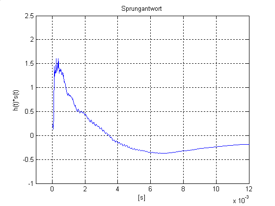

                  Hallo Marc,
                  ich kann von meiner Konstruktion die Sprungantwort zeigen. Bei der Gruppenlaufzeit kommen immer holprige Werte raus. Kann da jemand was zu sagen? Wie schon gesagt, die Überhöhungen vertikal können durch eine D'Appolito Anordnung vermieden werden. Die Boxsim-Datei hat noch einen Tiefmitteltöner. Die Boxsim-Datei nochmal:
                  http://www.visaton.de/vb/attachment....1&d=1303729064
                  Wir bräuchten hier die Gruppenlaufzeit ! Sie ist eigentlich aussagekräftig !

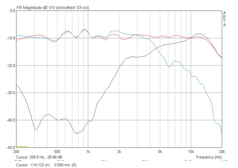

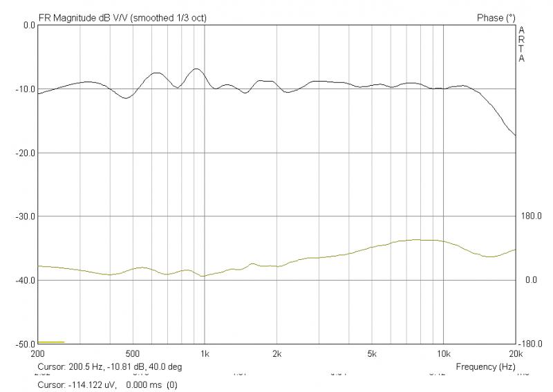

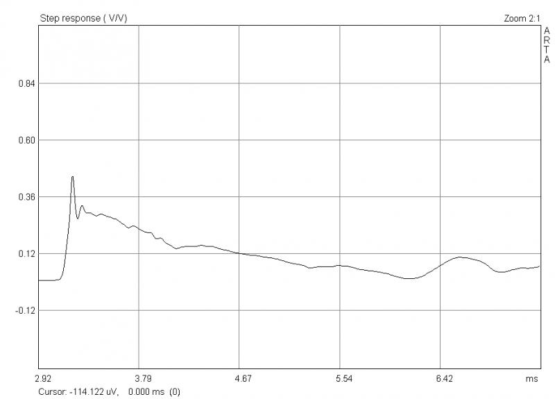

                                Hallo Peter,
                                wir sind eigentlich einer Meinung. Das Konstrukt erzeugt einige Fehler:
                                Das es geht, wenn man sich auf dieses Detail versteift, wird ja nicht abgestritten. Ob es Sinn macht, allerdings schon. Wenn ich mir die Einzel- und Summenfrequenzgänge und insbesondere das vertikale Abstrahlverhalten ansehe, kommen mir denn doch Zweifel...
                                Zum vertikalen Abstrahlverhalten: (Alles schon gesagt)
                                Die Überhöhungen vertikal können mit einer D'Appolito Anordnung glattgebügelt werden. Es besteht auch noch die Möglichkeit mit Waveguides zu arbeiten. Ein D'Appolito kann ich euch mit Boxsim zeigen!
                                Zur Hörbarkeit der Phase und dem Phase Arbitrator:
                                Wer alles hat das ausprobiert? FoLLgoTT hat es ja gemacht.
                                Es kann ja sein, dass einige nichts hören. Andere haben aber bei Tests einen kleinen Unterschied gehört. Das wurde wohlgemerkt bei Aktiv-Konzepten ausprobiert!
                                Ich sage auch nicht, die Box sei perfekt. Ich hatte sowas in einer K&T gesehen und wollte der Sache auf den Grund gehen. Ich will nur nochmal sehen wie die Gruppenlaufzeit sich verändert!
                                Kann jemand bei der Berechnung der Gruppenlaufzeit helfen?
