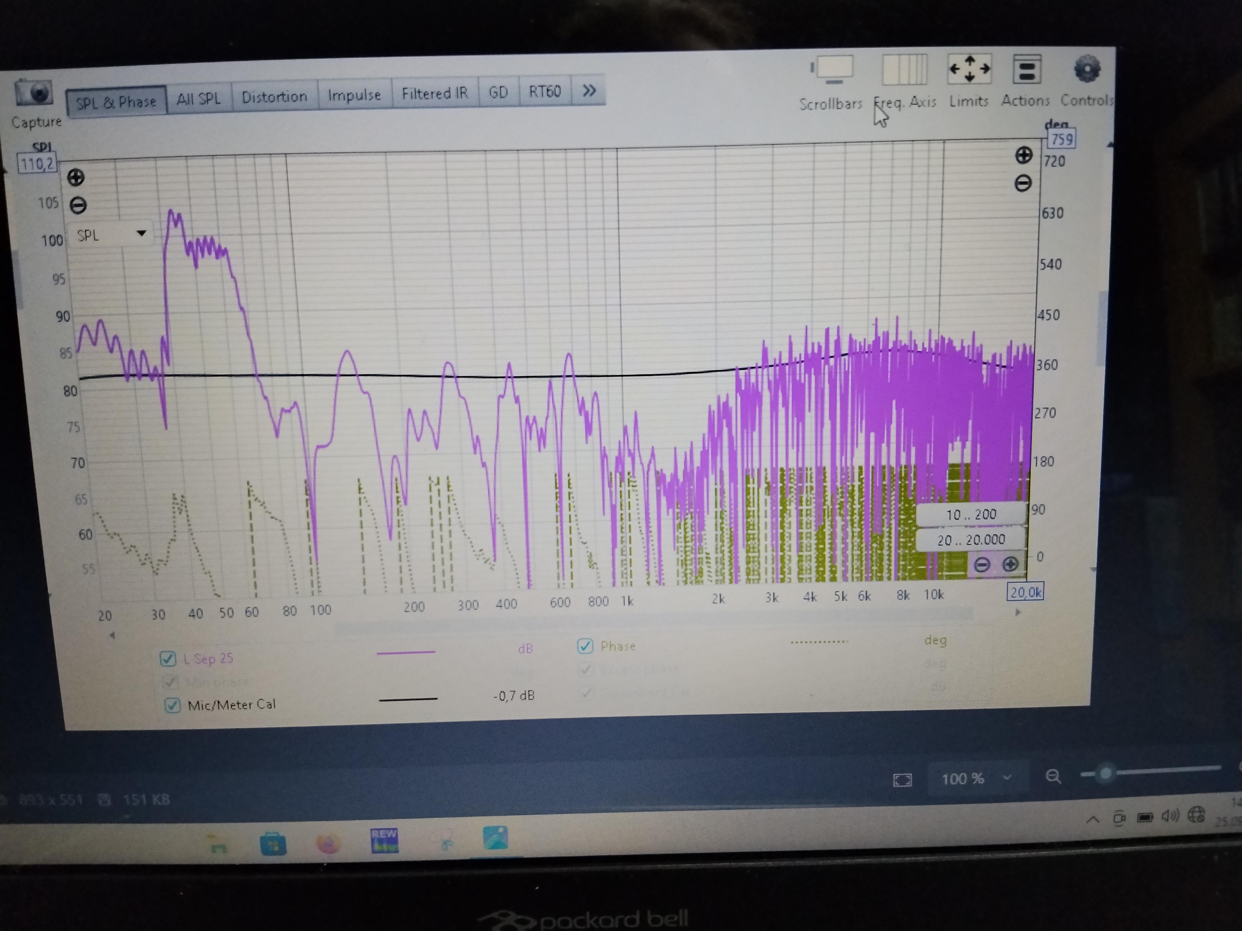

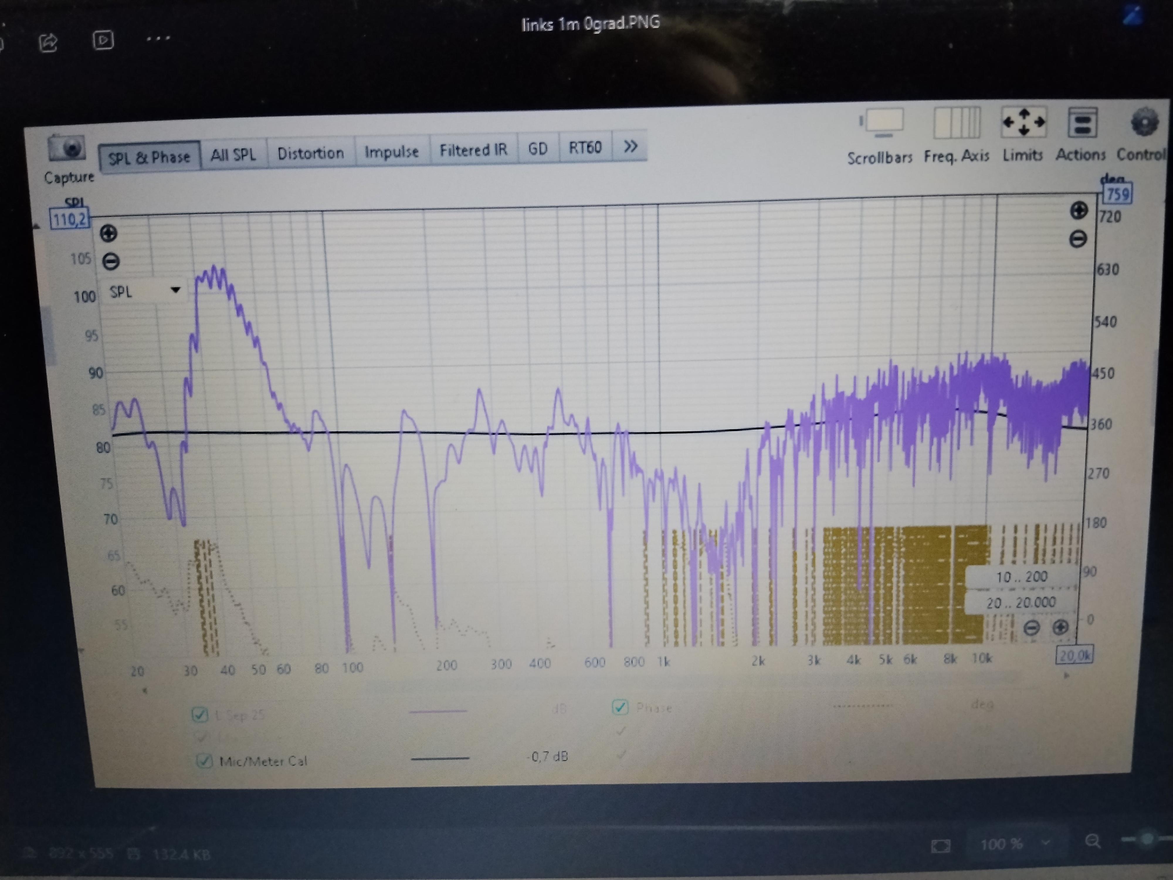

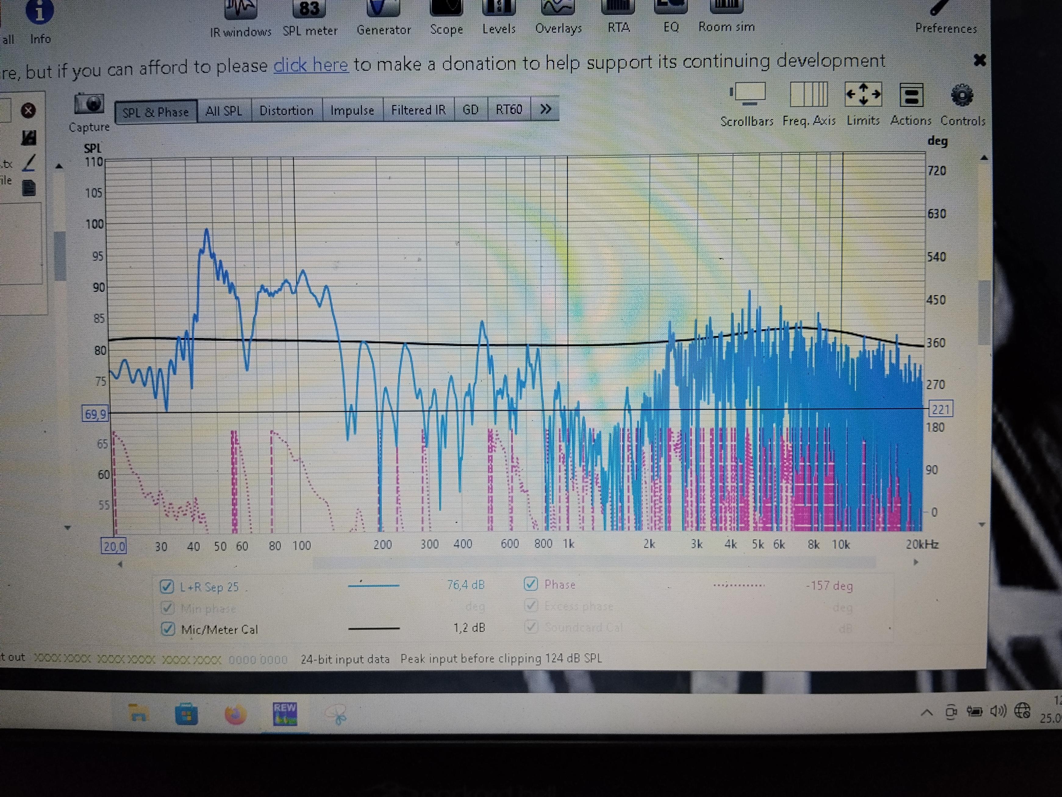

    Also den 1 Ohm auf 2,2 Ohm erhöhen oder?
      • 07.01.2003
      • 28957
      #107
      Ja, einfach mal probieren, was gefällt. Kann auch sein, dass der Raum Ärger macht, aber egal, erst mal testen, dann ev Absorber an die Seitenwände.
        • 07.01.2003
        • 28957
        #108

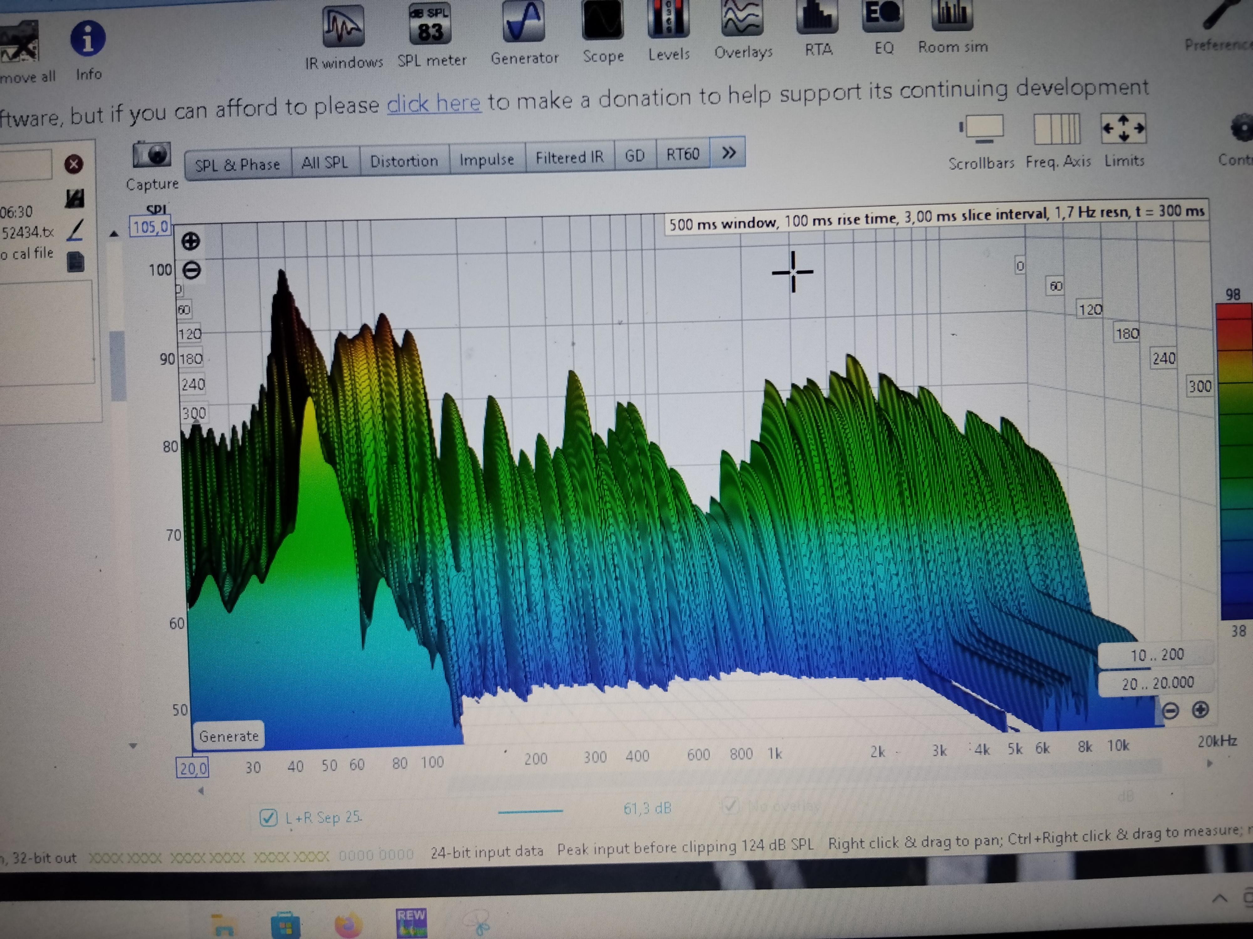

        Das horizontale Sonogramm zeigt auch, dass um 1500 zu viel Pegel unter Winkel ist. Und die nahen Seitenwände machen das schlimmer. Absorber, 5 cm dick helfen...
        • Slayer667
          • 27.11.2024
          • 219
          #109
          OK, vielen Dank!
          Werde mal etwas rumprobieren....
            • 11025
            #110
            Ohne Messung ist alles was wir schreiben, Spekulation.
