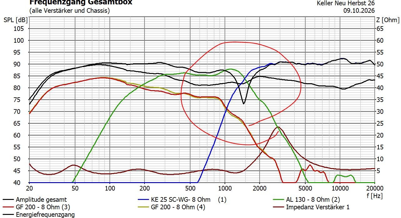

Mal wieder eine neue Box in Planung 2x GF200 + AL130 + KE25SC WG

    mein Tipp an der Stelle ist Bauen und Messen! Ein langes "Simulieren" macht an der Stelle wenig Sinn.
    Frage: wieso ist deine Weiche so komplex? ich habe lediglich einige unnötige Bauteile gelöscht.
    Bei deiner Weiche verschlechtert sich das vertikale Abstrahlverhalten....das ist bei meiner Hörposition extrem wichtig! Daher auch die komplexe Weiche!

      Ja, und genau die Senke zwischen 200 und 500Hz versuche ich ja weg zubringen!

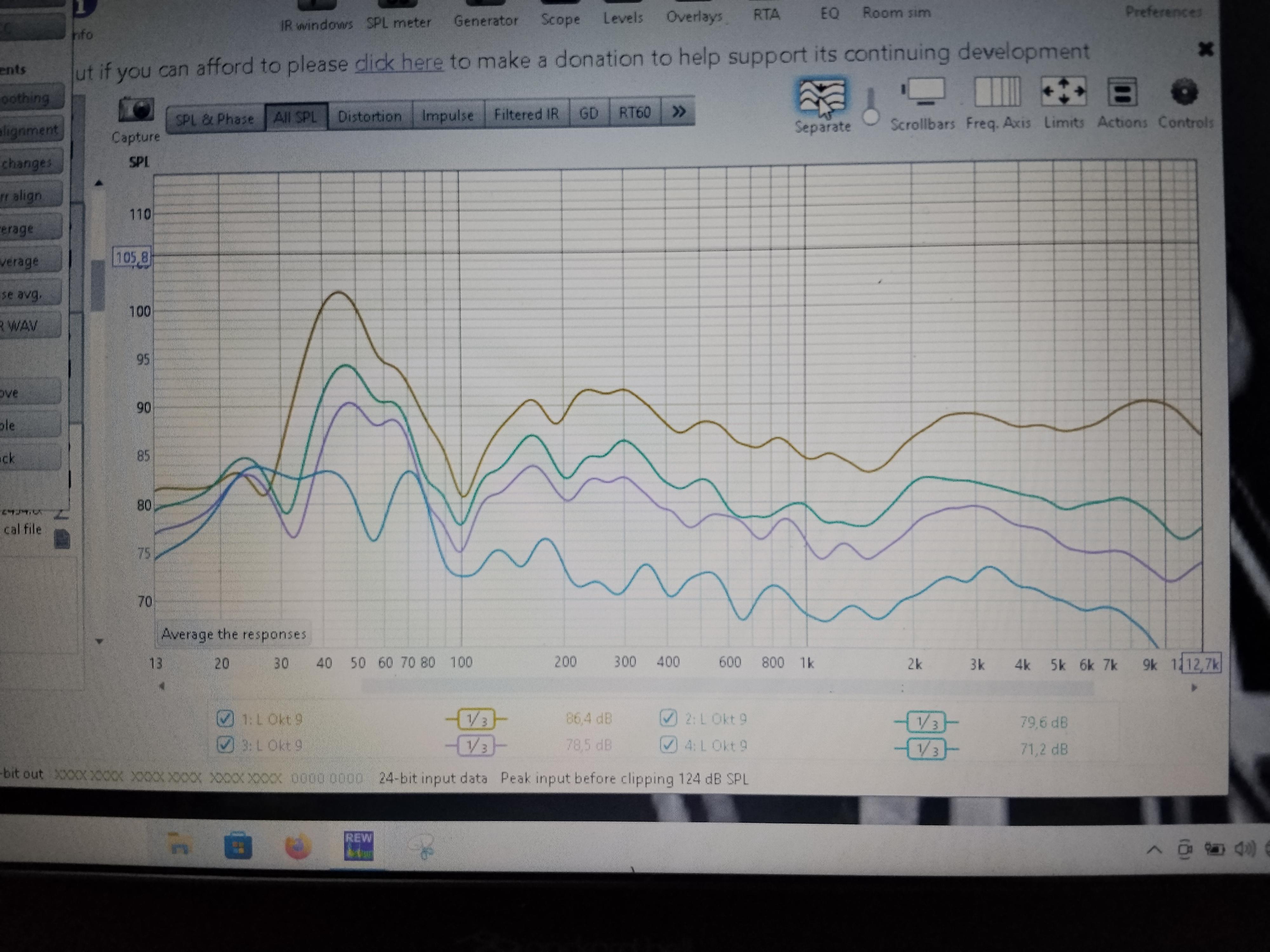

                So, hier mal die ersten Messergebnisse...(Nur linke Box)
                Von oben nach unten:
                0 Grad
                45 Grad
                60 Grad
                Hörplatz

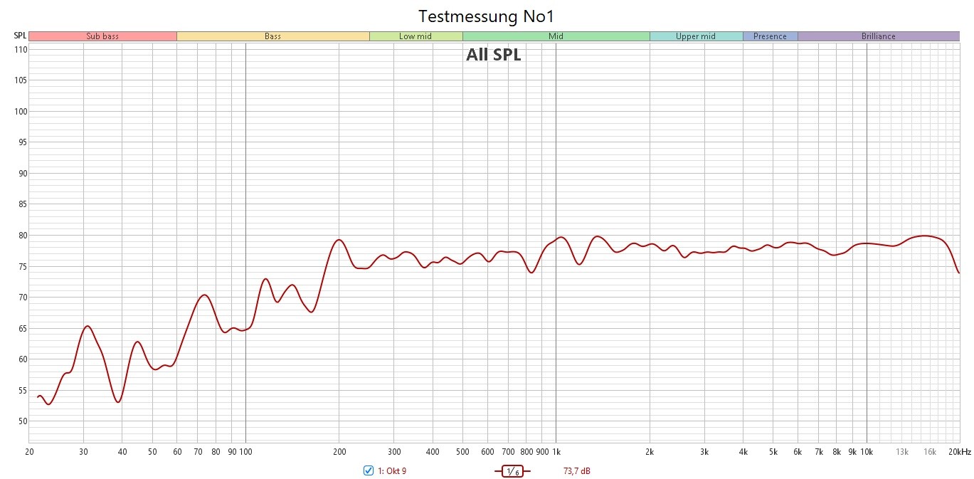

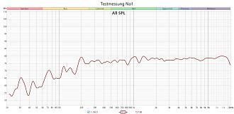

                  ganz ehrlich? da stimmt etwas nicht, ein Einbruch von ca 5 dB im Mittelton!
                  ich habe gerade eben eine Testmessung mit neuem Messverstärker gemacht und neuem DAC.
                  Klicke auf die Grafik für eine vergrößerte Ansicht  Name: Testmessung No1.jpg Ansichten: 0 Größe: 209,5 KB ID: 739193
                  Das Mic habe ich per Hand in ca einem Meter Entfernung gehoben, also nur ganz grob, ob die Kette vor dem PC funktioniert. Also alles andere als Standard.
                  Es muss ein Fehler in deiner Weiche sein, sonst kann ich mir diese große Abweichung nicht erklären.

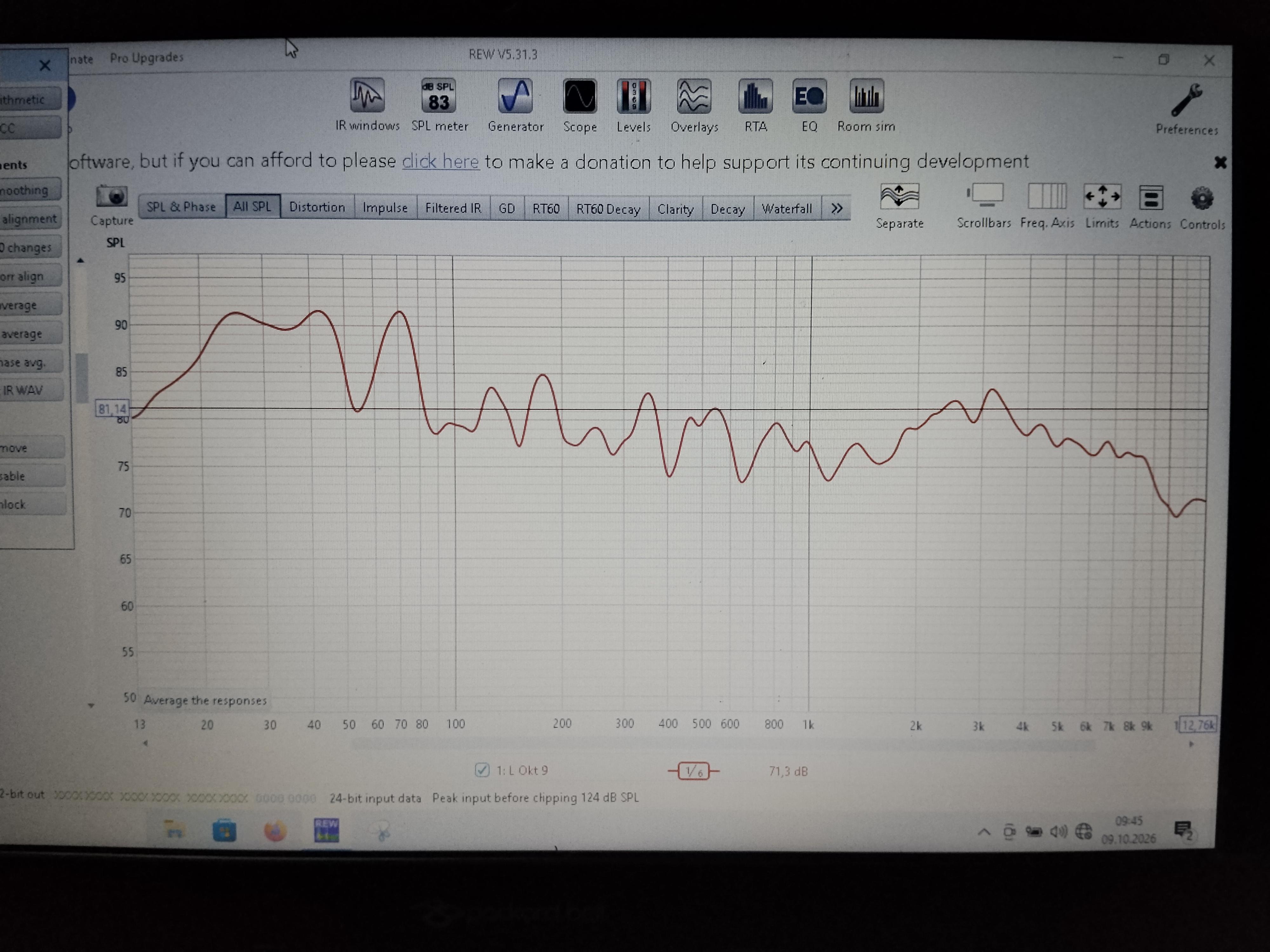

                    Am Hörplatz geht es eigentlich...
                    An der Weiche ist alles in Ordnung! Ich löte mal alles zusammen, vielleicht liegt es an der Wago Verbindung!

                        So, hier die Hörplatzmessung!

                            Das wäre die Boxsimdatei!
