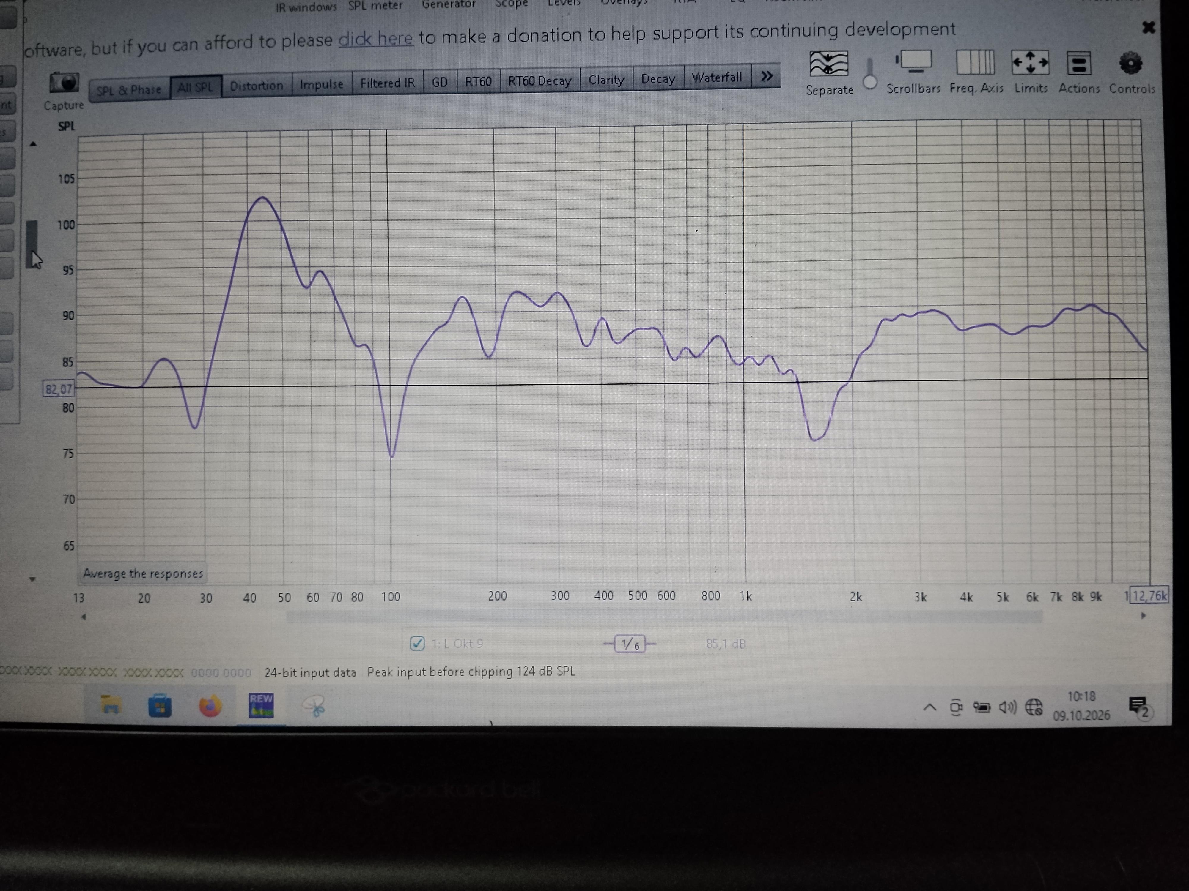

    Hab den MT umgepolt....

      der AL130 wird im Mittelton zu stark gebremst, ich habe einen Gegenvorschlag gemacht, ...
        • 11236
        #183
        dadurch dass du nie schreibst wie die Messung zustande gekommen ist können wir dir auch nicht helfen.
        Ist dies die Hörplatzmessung? die ist leider nicht geeignet eine verpolung zu erkennen! nimm bitte eine ein Meter Messung oder noch dichter ran.

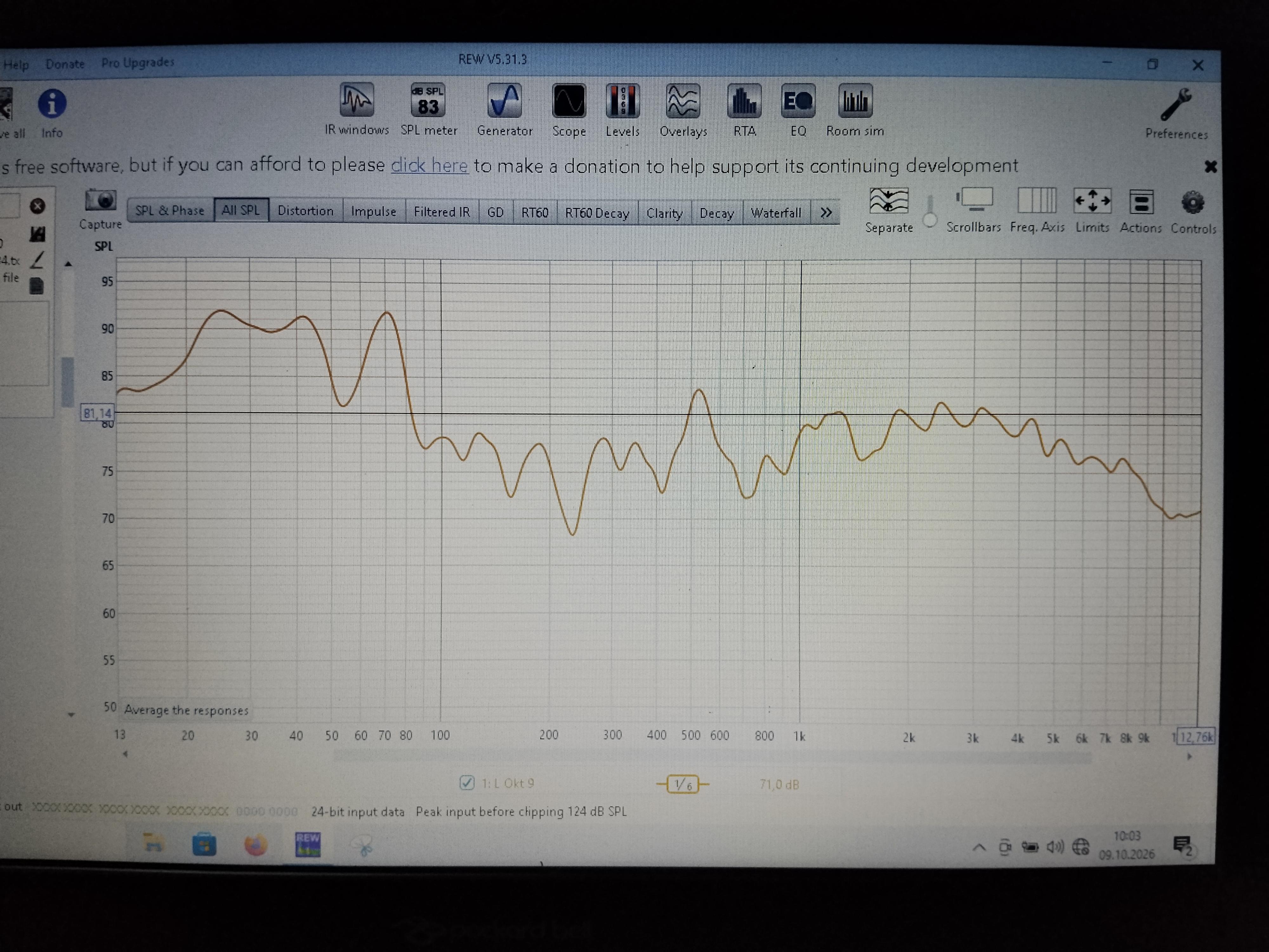

          0 Grad, zwischen MT und HT 60 cm Entfernung
            Da habe ich aber um 2kHz einen massiven Einbruch bei 30° nach oben! Der Lautsprecher wird nie auf Achse gehört, deswegen ist die Abstrahlung nach oben so wichtig!

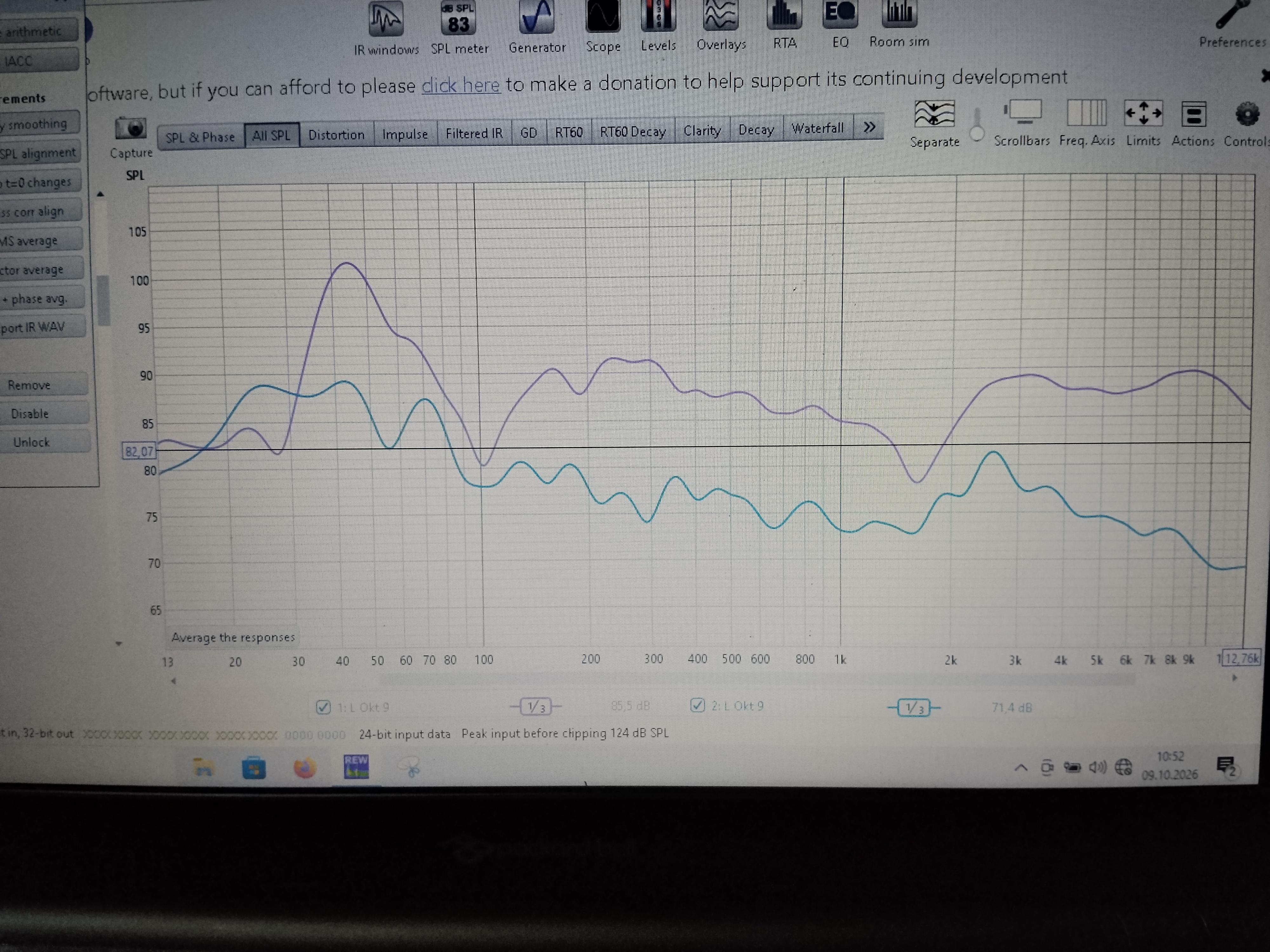

              Oben : zwischen HT und MT 0 Grad 60cm Entfernung
              Unten Hörplatz

                #187
                wie auch immer, 5 dB im Mittelton zu wenig ist deutlich zu hören ... das kann mal eine ein dB Senke sein, die ich benutze um die Abstrahlung zu korrigieren aber doch nicht 5 dB.
                Wir wissen aber jetzt dass die Verpolung wieder rückgängig gemacht werden muss, und dass es an der Mitteltonweiche liegt, zu viel mH. Ganz eindeutig. Ich habe deine Weiche auch jetzt hoch und runter verändert. ich komme immer auf kleinere Spulenwerte beim AL130, dann ist da auch mehr dB.

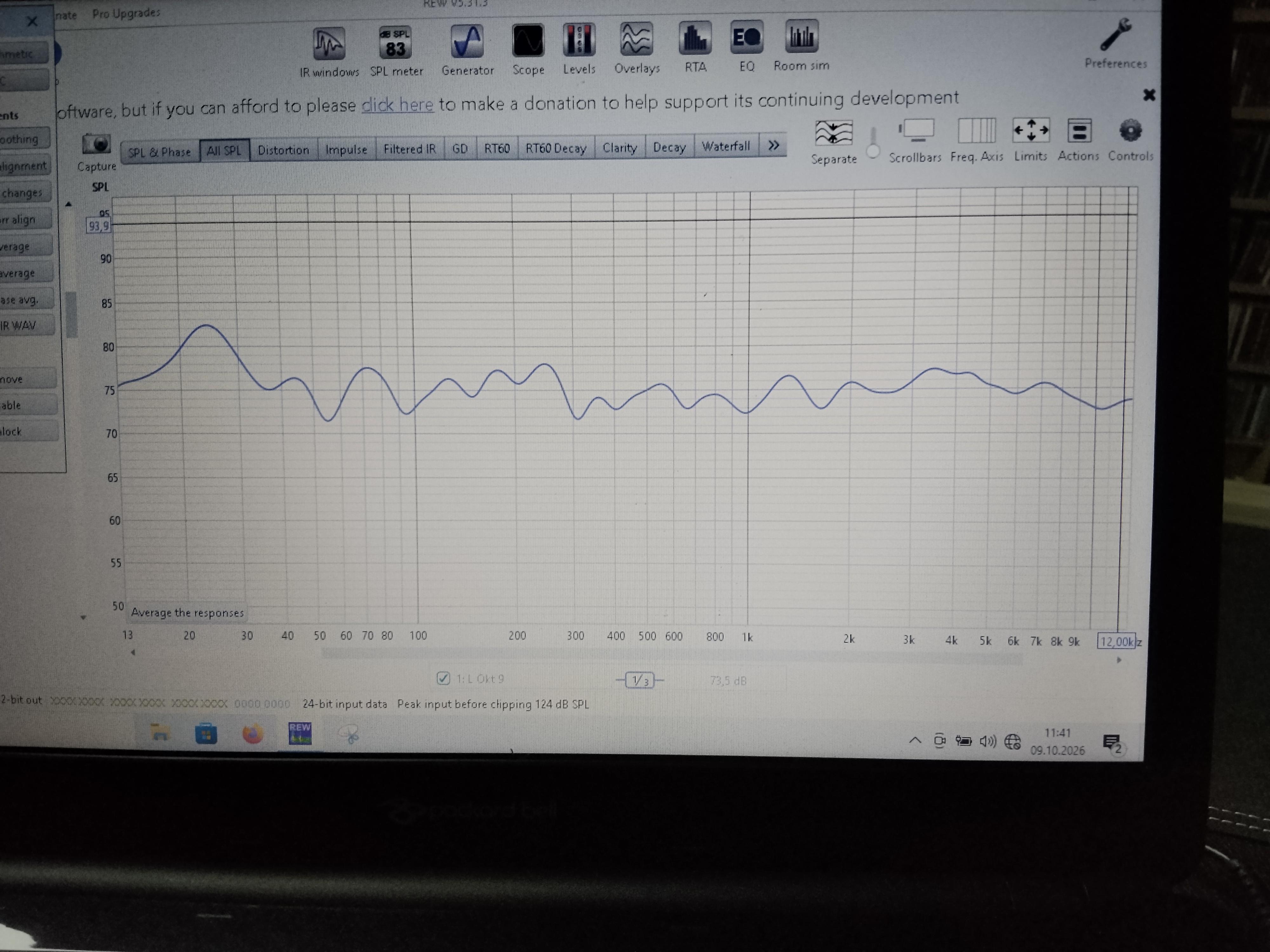

                  Nochmal eine Hörplatzmessung....ich hatte vorhin meinen Verstärker nicht auf "Direct " gestellt!
                  Jetzt sieht das besser aus! Klicke auf die Grafik für eine vergrößerte Ansicht

                    #189
                    mache doch bitte mal im Direktmodus des Verstärkers eine ein Meter Messung und gehe in 15 Gradschritten zur Seite.

                        Der MT kann 1 db lauter.

                            #193
                            Dass du dem MT mehr Pegel gibst, der F-Gang am Hörplatz sollte linear abfallen.

                              Es sind zwei Paar Schuhe die wir hier schreiben. Zunächst sollte der Bereich oberhalb der Schröderfrequenz neutral sein. Ein Meter Messung.
                              dann am hörplatz ergibt sich automatisch eine fallende kurve und die nutze ich um die raummoden unter der Schröderfrequenz zu kappen.
                              Nummer eins ist analog der Simulation, diese muss neutral sein. Das ist aber im Raum schwierig zu ermitteln, denn schon ab einem Meter hat mal schon Reflexionen der angrenzenden Wände. Hauptsächlich der Boden. Sodass erst ab ca 400 hz eine Bewertung möglich ist. 5 dB Einbrüche gibt es aber nicht. Oder sollte es nicht geben.
