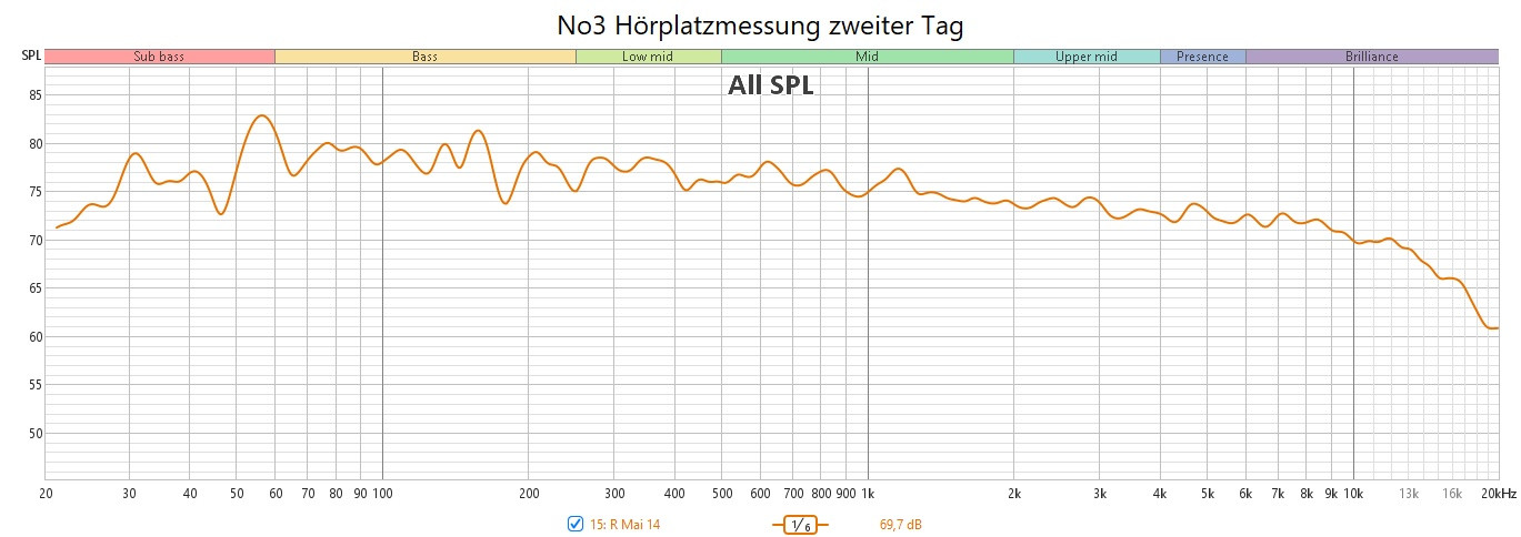

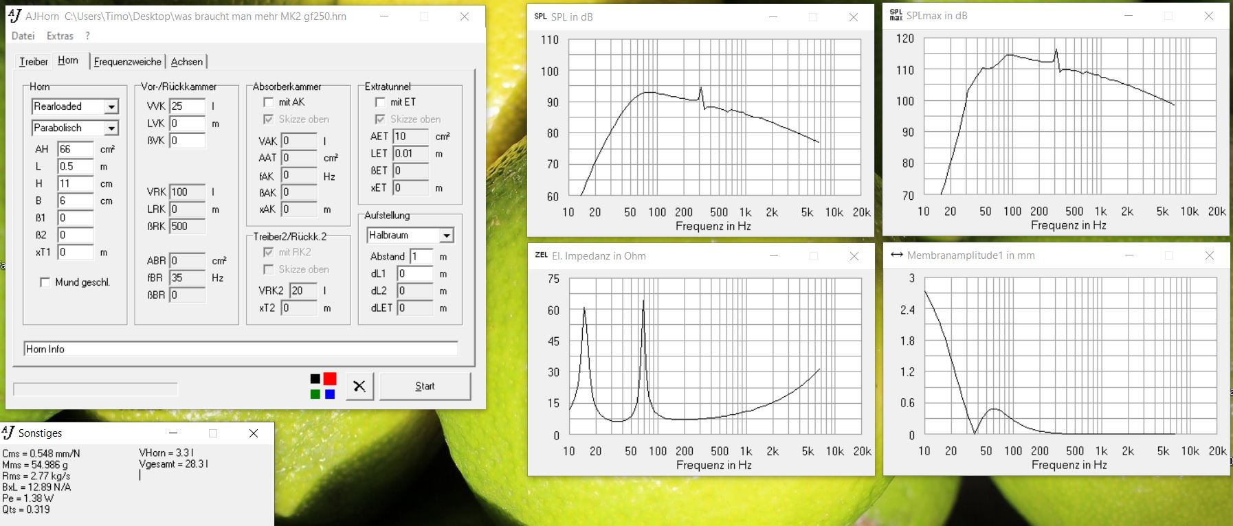

        JETZT kommt das große ABER, wenn du eine 40 Hz Abstimmung machst heißt das nicht, dass unter 40 Hz nichts mehr geht. Es ist nur so, dass der Memranhub dort größer wird. Wenn man einen "günstigen" Raum für Tiefbass hat, puscht der Raum im Tiefbass das fehlende in der Amplitude, so ist es bei mir. Ich stimme bei mir im 40 Hz Bereich ab und ich habe in der Messung vollen Pegel bis unter 30 Hz. Hier die No.3, aus GF250BR Faital 5 Zoll und Sica HT, ohne Bassboost, ... ich habe direkt angehängt was der Raum an der Box macht. Jetzt kann man noch aktiv die untere Kurve geradeziehen wenn man dies möchte.
        Klicke auf die Grafik für eine vergrößerte Ansicht  Name: No3 Hörplatzmessung zweiter Tag.jpg Ansichten: 0 Größe: 165,5 KB ID: 737421
        dies ist die dazugehörige Simulation:
        Klicke auf die Grafik für eine vergrößerte Ansicht  Name: gf250 in BR in der No3.JPG Ansichten: 0 Größe: 296,2 KB ID: 737422
        da sollte unterhalb 40 Hz eigentlich garnichtsmehr da sein, aber wie man oben sieht ist da noch jede Menge Pegel.
        Man kann sich nun entscheiden möchte man absoluten Tiefgang oder macht einen Subsonic unterhalb 35 Hz, dann gehts richtig laut zur Sache. In der Regel wähle ich die laute Abstimmung mit Subsonic.

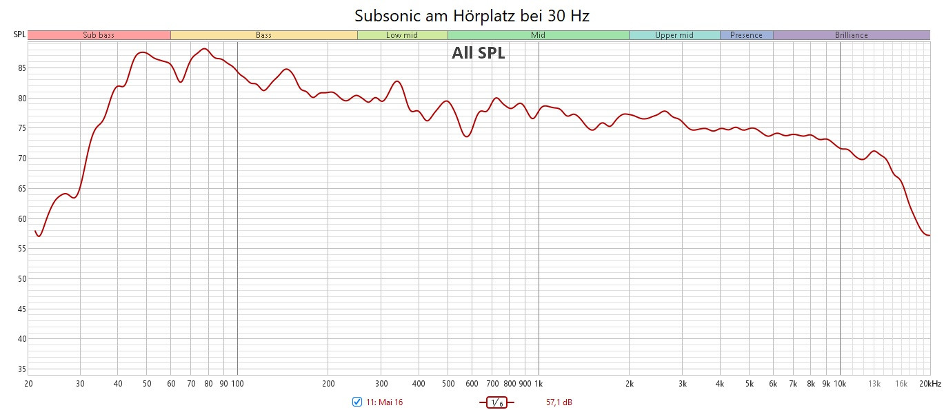

        habe noch etwas vergessen: ich habe dann kurze Zeit später einen Subsonic eingebracht und dann sieht es so aus:
        Klicke auf die Grafik für eine vergrößerte Ansicht  Name: Subsonic am Hörplatz bei 30 Hz.jpg Ansichten: 0 Größe: 202,3 KB ID: 737423
        die letzte Abstimmung klingt extrem viel besser/knackiger, auch wenn die unterste Oktave unterhalb 40 Hz fehlt, ... vielleicht ist dies das Geheimrezept für die meisten Raumprobleme?

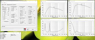

              Hallo Timo, ich habe deine letzte Simu nochmal leicht (wegen der verfügbaren Weichenbauteile) geändert! Das Volumen der TT habe ich vergrößert, denn dann kann ich zur Not noch die BR verschließen (falls CB doch besser klingt) ohne großartig an Pegel zu verlieren!
              Wenn du möchtest, kannst ja nochmal drüberschauen!
              Ich denke , das kann man schon mal als Grundlage hernehmen....

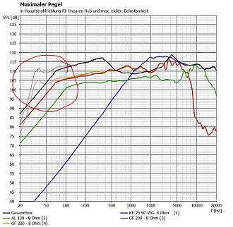

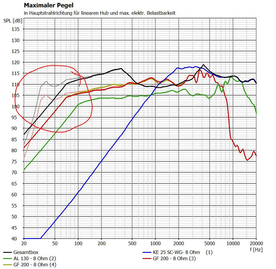

                  die Simulation ist sehr gut, und wird sicher gut werden.
                  ABER du machst immer noch einen Denkfehler in Bezug auf CB im Vergleich zu BR.
                  In CB verliert man gut 10-15 dB Maximalpegel im Tiefbass.
                  Klicke auf die Grafik für eine vergrößerte Ansicht  Name: cb vs br.JPG Ansichten: 0 Größe: 286,6 KB ID: 737443
                  Das heißt, wenn ich CB mache, dann muss auch "ordentlich" Membranfläsche mal Hub gegeben sein, was zwei 8 Zöller leider nicht haben. Dann hast du 90 Liter Innenvolumen und der Bass verhungert. Mir würden zwei 8ter in CB nicht ausreichen. Das muss aber jeder für sich entscheiden.
                  Schon unterhalb 70 Hz fällt die Leistungsfähigkeit von CB im Vergleich zu BR deutlich ab. Das wäre doch schade wenn der Rest der Box richtig zugreifen kann, und unter 70 Hz bei lauten Passagen an die Grenze kommt. (Bässe huben extrem)

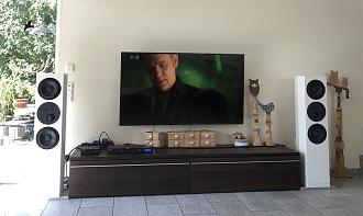

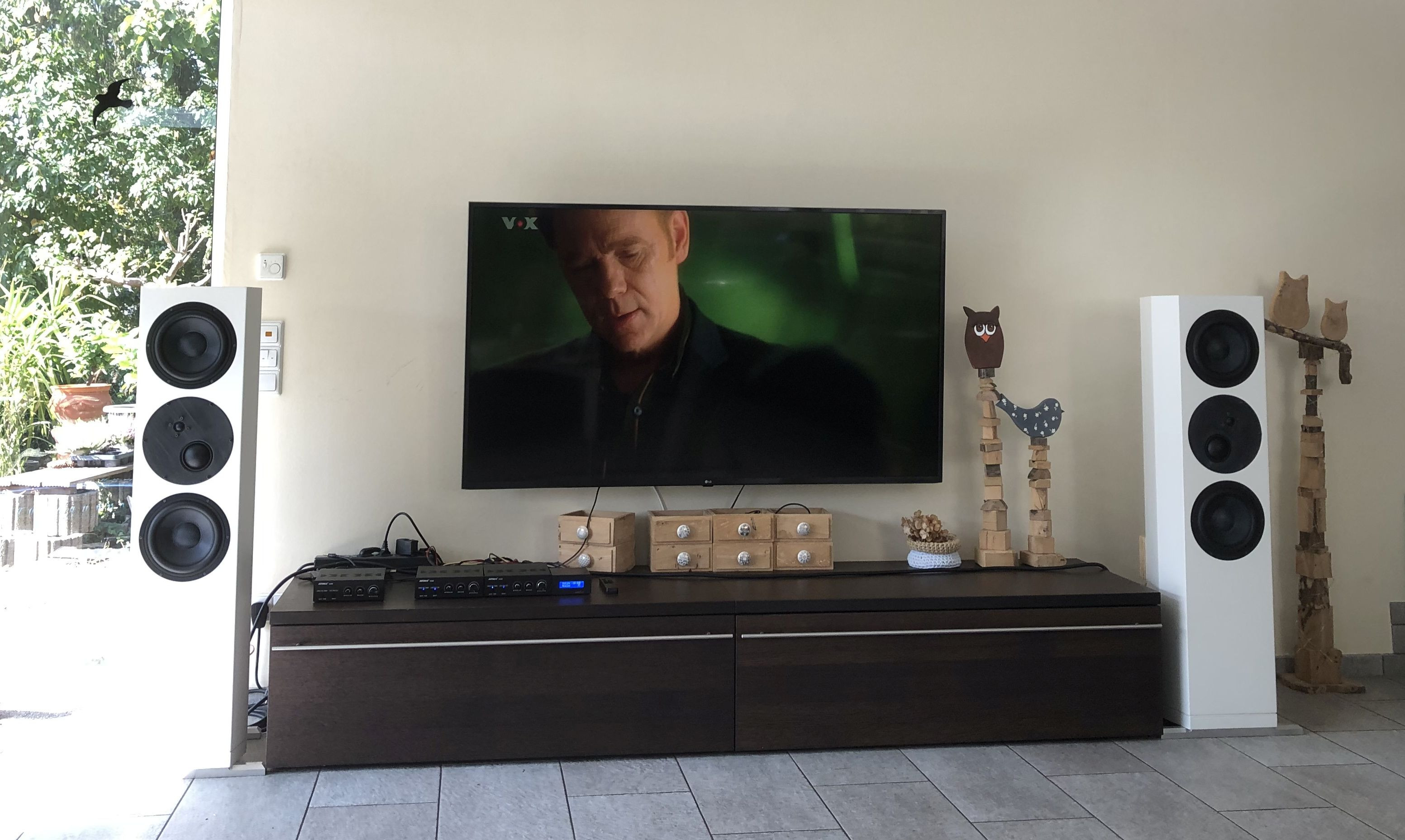

                  Übrigens stehen hier zwei richtig geile Gehäuse von Silvio. Zwei 8ter in CB, genau gleiche Gedankengänge. Ich habe irgenwann von AL200 auf TIW200 getauscht und immer noch hat mir CB nicht gereicht. Wenn der Rest der Treiber nämlich deutlich mehr können, stört mich, dass wenn der Bass im Hub begrenzt ist.
                  Klicke auf die Grafik für eine vergrößerte Ansicht  Name: IMG_2255.jpg Ansichten: 0 Größe: 794,4 KB ID: 737444

                      bei dem angehängten Bild, mit dem weißen Boxenpärchen drauf, ist EIN Innenvolumen umgesetzt. Wenn man BR macht würde ich die Volumen aber teilen. Denn im Inneren entstehen soganannte Flatterechos zwischen den Boxenwänden. Wenn man CB macht ist dies ziemlich irrelevant. Bei BR kann es vorkommen, dass man diese Flatterechos durch den BR-Kanal messen kann und es an einigen schmalen Frequenzbereichen zu größerem Klirr kommt.
                      Ich habe da bei meinen schmalen und nicht so tiefen Gehäusen in der Regel überhaupt keine Probleme, ich habe mit 90 cm höhe, aber kleinem Deckel und Boden in dem Bereich nahezu kein Thema. Und dann trenne ich noch super tief bei 200 Hz. Es gibt aber sicher Konstrukte wo man diesbezüglich etwas genauer hinschauen muss. Überhaupt keine Themen hat man mit superkleinen 3 Liter Regalböxchen.
