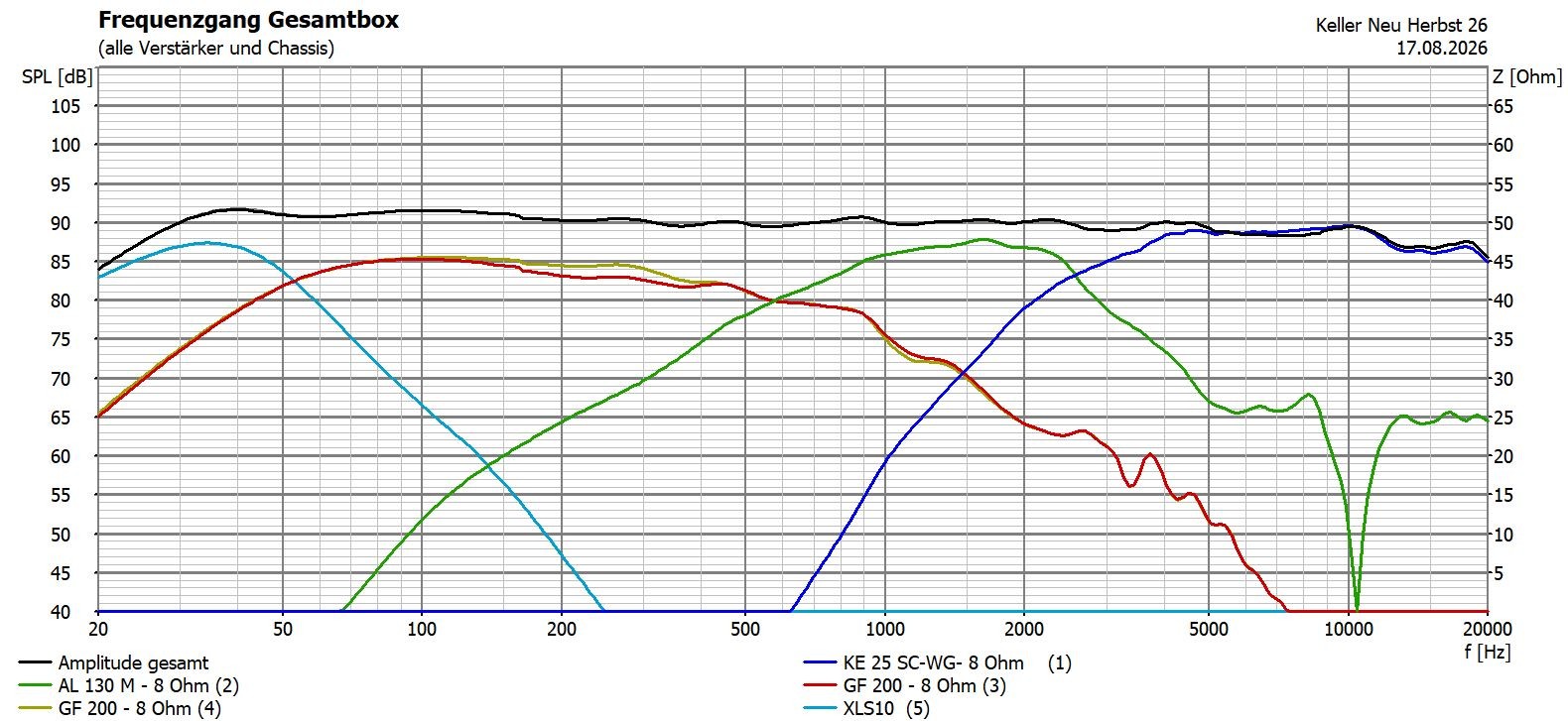

Mal wieder eine neue Box in Planung 2x GF200 + AL130 + KE25SC WG

                      Hier mal mein Plan....so sollte der Frequenzgang sein! - bzw. so würde ich es gerne haben.

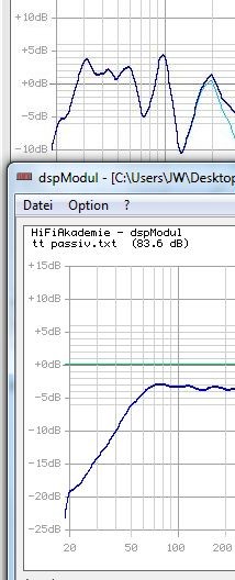

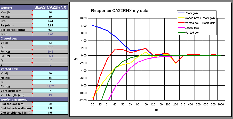

                        Klar, wer will das nicht? Leider macht der Raum im Bass was ganz anderes daraus.
                        Klicke auf die Grafik für eine vergrößerte Ansicht  Name: Bass im Raum.gif Ansichten: 0 Größe: 24,9 KB ID: 738345
                        Bassanhebung durch den Raum
                        Klicke auf die Grafik für eine vergrößerte Ansicht  Name: Bass Theorie Praxis klein.jpg Ansichten: 0 Größe: 35,5 KB ID: 738346
                        Oben Praxis, unten Theorie.
