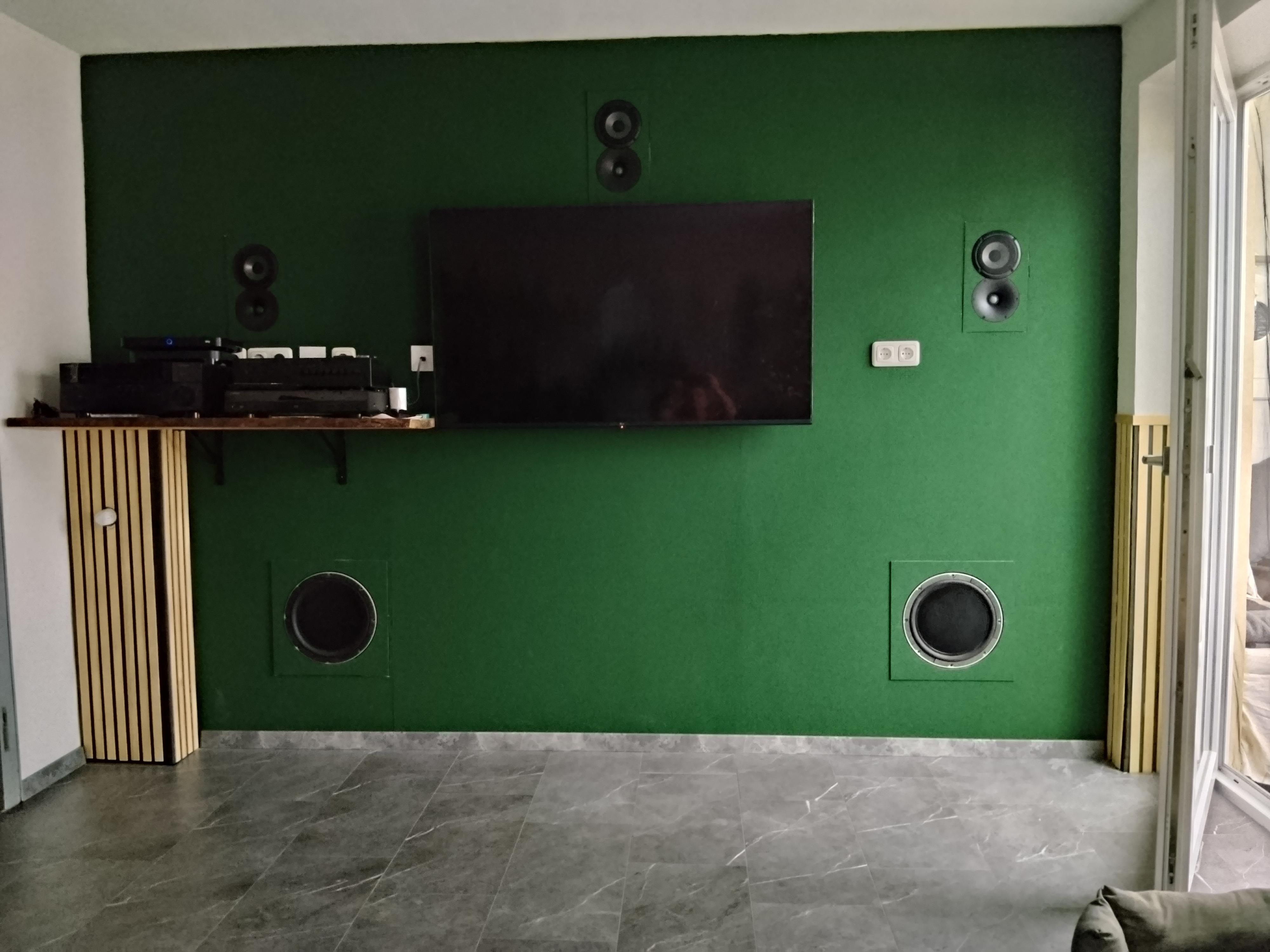

          So sieht es bei mir im Wohnzimmer aus (älteres Foto kurz nach dem Umbau)!
          Da hab ich sehr lange rumgetan bis es funktionierte.... am besten war eben auch die Trennung (LCR auf "small") bei 60Hz!
          Mit etwas tricksen mit den Abständen läuft alles wie aus einem Guss!

                Der alte Aufbau ist schon kritisch, denn der Wandeinbau muss in der Simu berücksichtigt werden. Und der Abstand TT-Sat ist auch groß, dazu kann es Auslöschungen im Bass geben, mag sein, dass daher die 60 Hz passten. Aber wenn der TT nahe am MT/HT ist, wird alles anders und kann höher getrennt werden.

                  #98
                  Der Wandeinbau wurde in der Simu berücksichtigt, musste da nur die Weiche etwas wegen dem Abstrahlwinkel anpassen! Aus optischen Gründen (Chefin wollte es so) mussten die Subs leider so weit runter! Hätte sie auch lieber weiter oben gehabt!

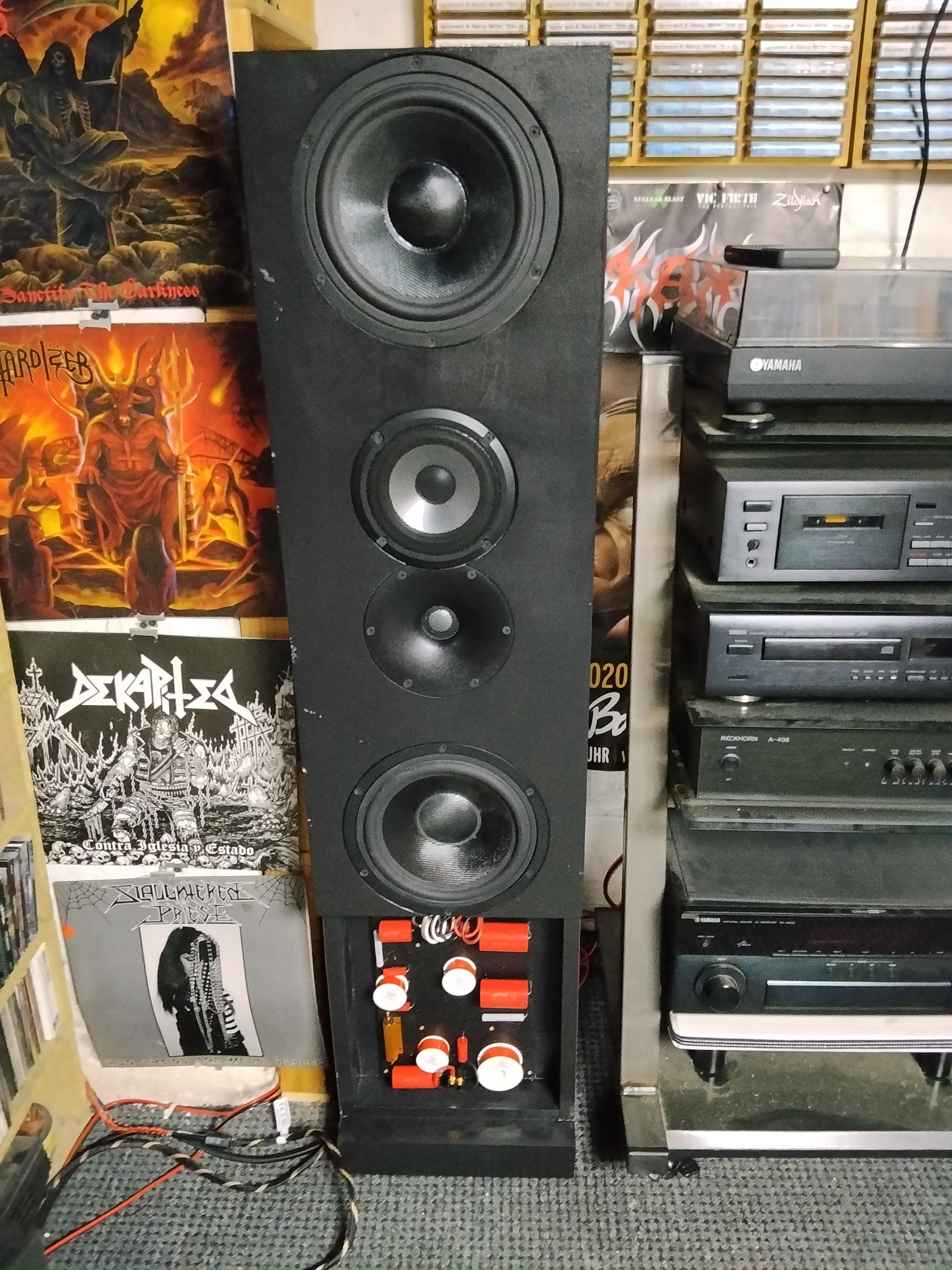

                        #101
                        So, die Gehäuse sind fertig... testen konnte ich leider noch nicht , da ich anscheinend irgendwas an den Weichen falsch gemacht habe - der Verstärker schaltet ab und sagt das ich die Kabel überprüfen soll....!

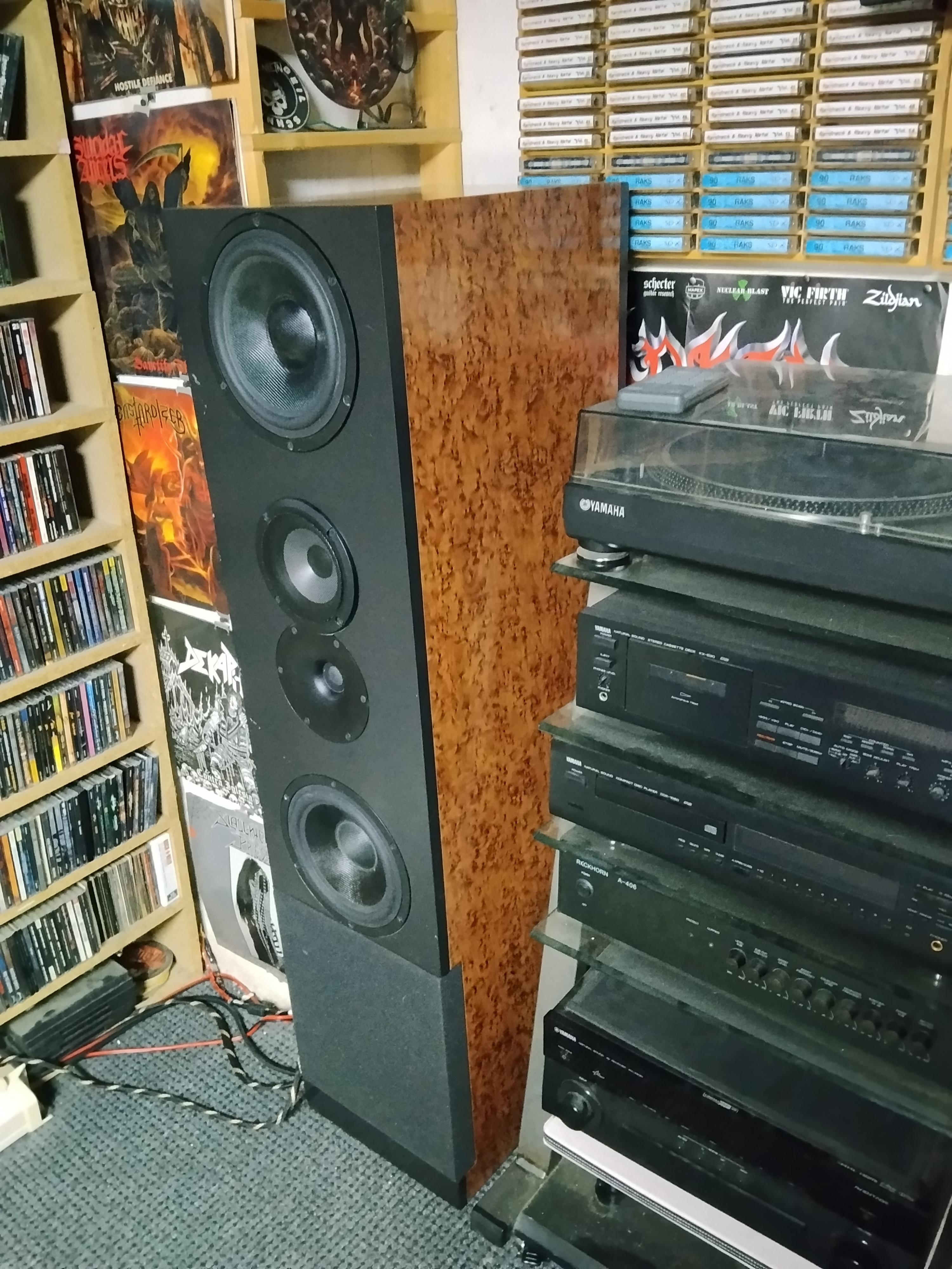

                          #102
                          Habe den Fehler gefunden...hatte nen kurzen auf der Weiche!
                          Der Lautsprecher klingt extrem gut bei Pop, Classic usw...aber bei Metal sind die hohen Töne ( ich sag mal ab 800hz) viel zu laut....hab schon die AL 130M gegen die normalen AL getaucht, hier klingt es etwas besser! Was könnte ich noch machen?

                            #103
                            Wenn ich ein Gefühl habe dass irgendwas nicht stimmt, mache ich zunächst drei Messungen. Ein Meter auf Achse und 15 oder 20 grad in einem Meter. Und dann mache ich eine hörplatz Messung.
                            aus diesen drei einfachen Kontrollen kann man sehr viel erkennen.
                            wenn die hörplatzmessung sehr unterschiedlich zu der einmetermessung ist, ist der Raum suboptimal.
                            wenn die 15 Gradmessung von der Achse sehr unterschiedlich ist, passt das komplette Konzept nicht.
                            wenn Winkel und hörplatz nichts ist, ist die Box und der Raum schlecht. Von dem gehe ich aber nicht aus.
                            Drei Messungen müssen minimal gemacht werden.

                                #105
