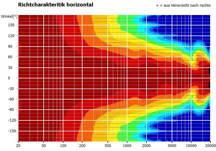

Mal wieder eine neue Box in Planung 2x GF200 + AL130 + KE25SC WG
die breitere Fase bringt in meinen Augen nicht viel, fast garnichts. Ich würde sogar behaupten, dass man dies nicht hört, ... die Bündelung ist mit kleinen Fasen homogener.
Ich mache mir da kaum mehr gedanken und mache einfach ohne Fasen, das spart schon einen Arbeitsgang, Scherz!
Gruß TimoKommentar

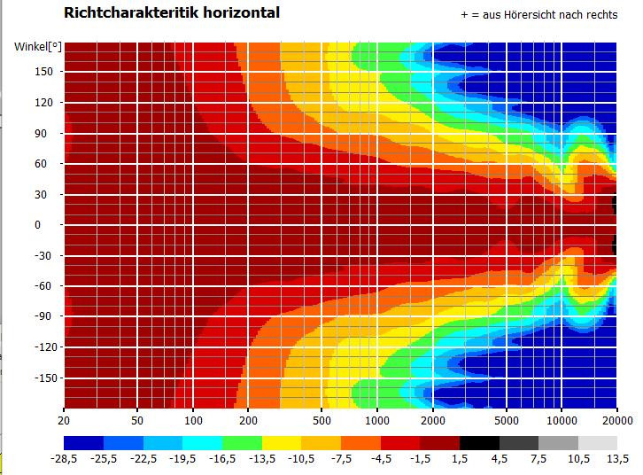

ich war gestern etwas schnell, ich wollte noch schreiben wie man dies direkt in der Simulation begutachten kann.
Die obige Simulation hernehmen und die Fasen komplett entfernen und als Referenz abspeichern.
Dann 3 oder 4 cm Fasen reinmachen und dann kann man direkt vergleichen.
Ja, oder 2 Simus nebeneinander anzeigen. Bei Sonogrammen geht es nur so! Bei der Bündelung werden alle Winkel erfasst, beim Son0 kann man sich auf die horizontalen beschränken, die halte ich für wichtiger. Und generell sollte man scharfe Kanten meiden, die versauen die Impulsantwort .
oben 1 cm, unten 3 cm FaseZuletzt geändert von walwal; 18.06.2026, 14:01.„Audiophile verwenden ihre Geräte nicht, um Ihre Musik zu hören. Audiophile verwenden Ihre Musik, um ihre Geräte zu hören.“
Alan ParsonsKommentar
Die Anhänge gehen mal wieder nicht. das horizontale (wichtigere) Sono ist besser mit 3 cm fase.
Und scharfe Kanten sind nie gut...„Audiophile verwenden ihre Geräte nicht, um Ihre Musik zu hören. Audiophile verwenden Ihre Musik, um ihre Geräte zu hören.“
