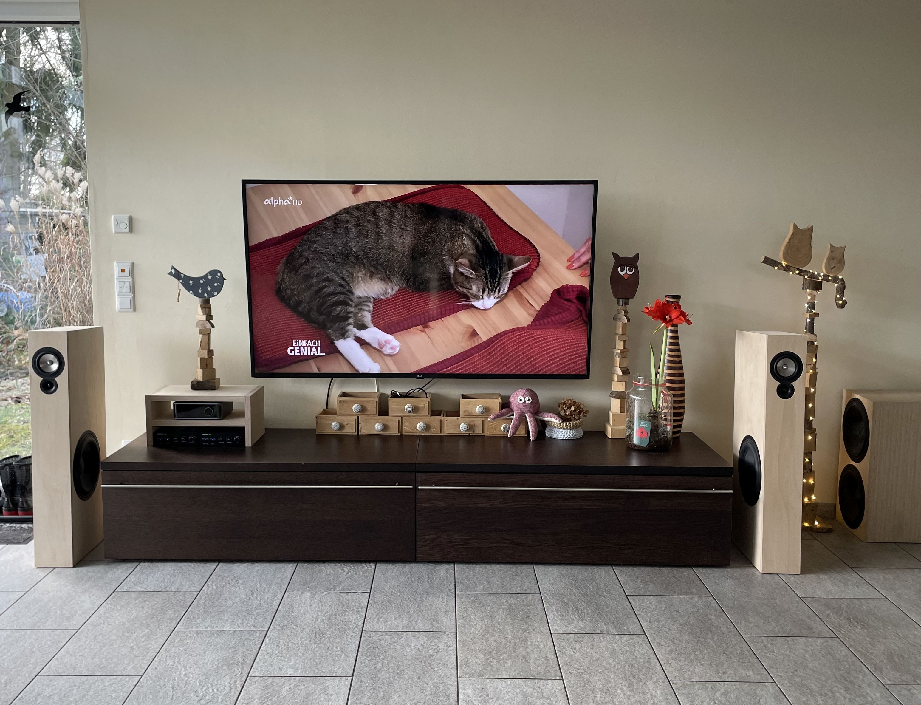

          übrigens, die Seitenbassbox steht gerade hier und ich höre ausnahmsweise mal Metal, und es klingt ganz passabel.
          denke dir anstelle des TI100 die AL130 und anstelle des G25NDWG die G25WG, und der Bass ist zwingend notwendig in BR, sonst wirst du bei hohen Pegeln keine Freude haben, ...

                Auch dir erstmal vielen vielen dank für deine Mühe!
                Ich höre ja schon seit einiger Zeit Musik über meine bisherige Standbox - bestehend aus G20SC AL 200 und eben den Redcatt Subwoofern!
                Und ich kann dir sagen, das der AL 200 unter 80Hz sehr schnell an seine Grenzen kommt! Deswegen wird er nach unten begrenzt! Eine höhere Trennung des Subwoofers (über 120Hz) führt zum dröhnen!
                Mit meinem bisherigen Setup bin ich eigentlich zufrieden!
                Nur will ich eben was neues und noch belastbareres! Daher 3-Wege Plus Aktivsubwoofer!
