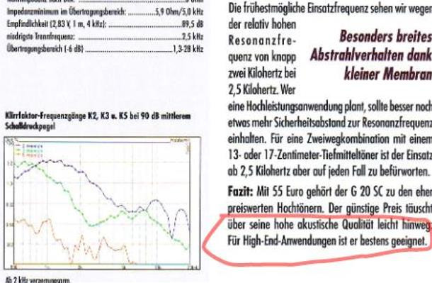

                    Das Problem ist der Bereich vo 2-10 kHz, der zu laut im indirekten Schall ist. Die G 20 ist überfordert, wenn es laut sein soll.
                    Den Sub musst du mit der Phase regeln (kannst du?), damit es psst, aber die Simu ist hier nicht korrekt wegen Nichtvisatonchassis.

                        #56
                        Ich habe ja auch die G 20 in der Sonja, ab 2500 Hz. Die G 25 im WG ist aber die bessere Wahl - wenn man die Ke nicht nimmt----
