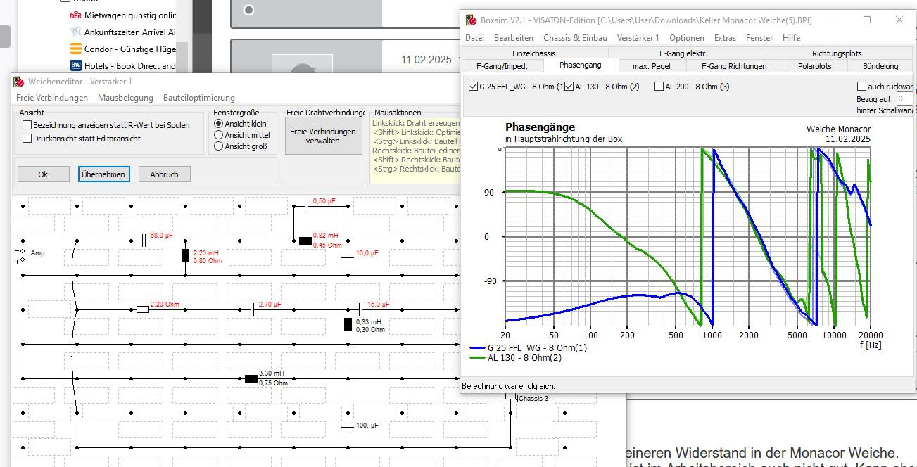

        Die Phase wird besser mit 0, 82 mH statt 0,68 sowie 15 statt 10 µF und 0,47 statt 1 µF. Ob man das hört?
        Bei der Studio 2 ist es auch nicht anders.

          So bekommst du die perfekte Phase
Ansichten: 402
Größe: 245,7 KB
          Aber du musst MT und HT 3 cm nach hinten verlagern oder aktiv mit Delay anpassen

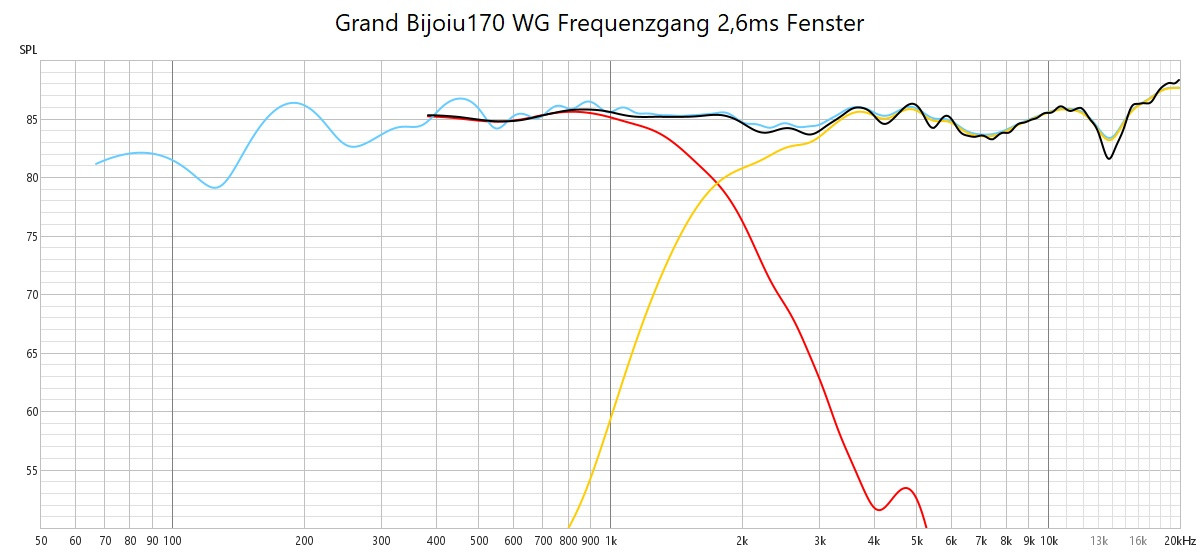

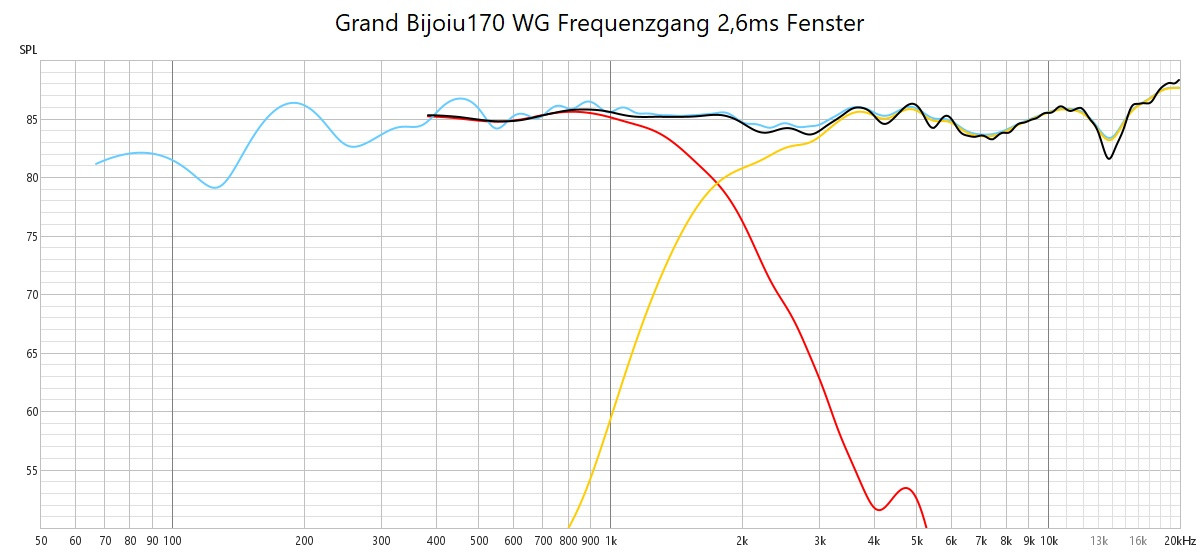

                Zitat von Timo
                Simulieren ist gut um zu testen ob die Chassis zusammenpassen, aber simulieren reicht nicht um eine sehr gute Box bis zum Ende fertigzustellen. Es ist lediglich ein guter Anhaltspunkt wo die Reise hingeht.
                Richtig!
                Boxsim ist genial! Überragend! Sollte für alle Chassis dieser Welt verfügbar sein!
                Aber letzentlich trotzdem nur eine Prognose
Name: Grand Bijou170 WG.jpg
Ansichten: 412
Größe: 144,7 KB
ID: 727475 Klicke auf die Grafik für eine vergrößerte Ansicht
Name: Grand Bijoiu170 WG Frequenzgang 2,6ms Fenster 2 Kanal 1m Abstand.jpg
Ansichten: 390
Größe: 149,1 KB

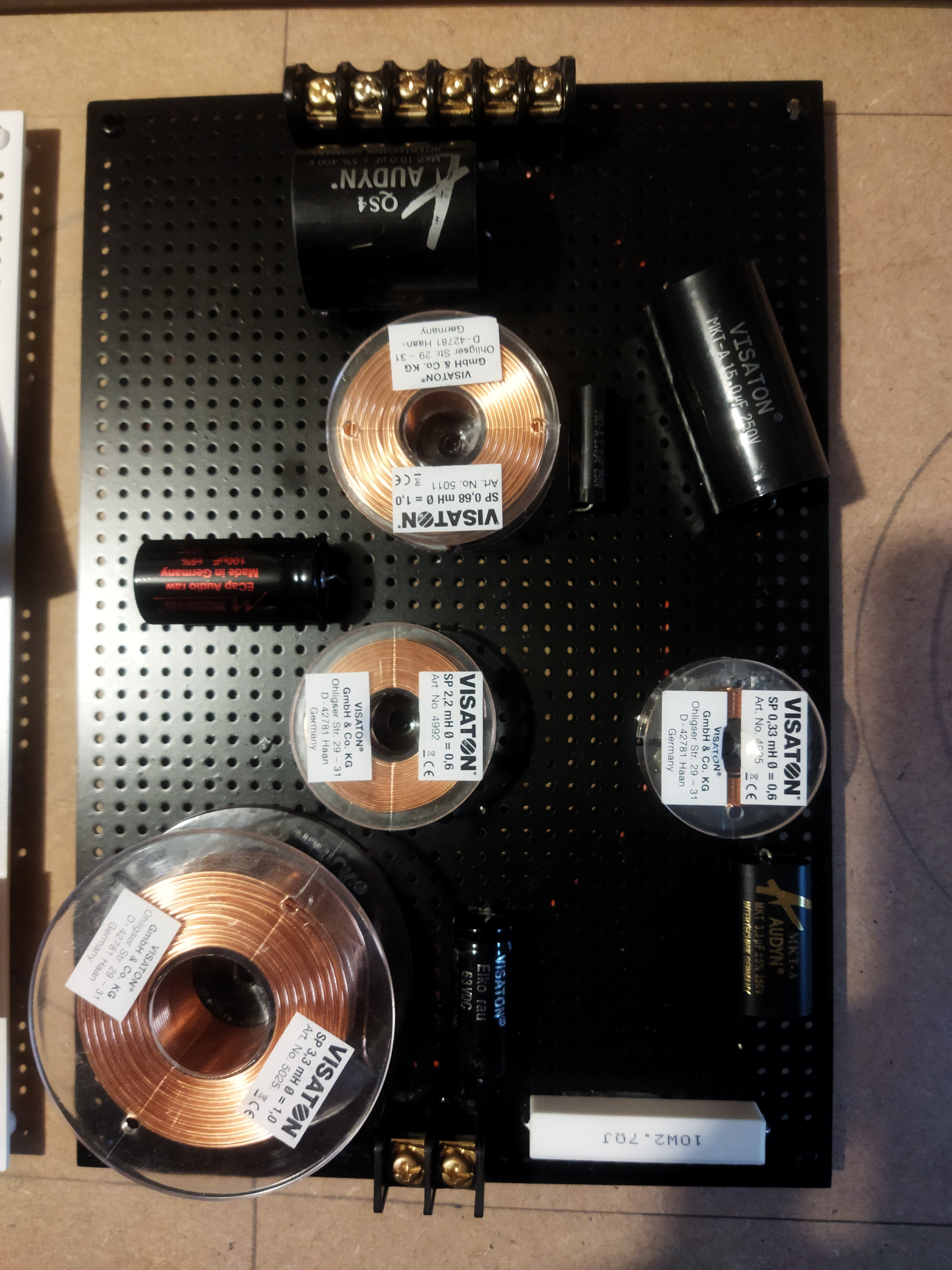

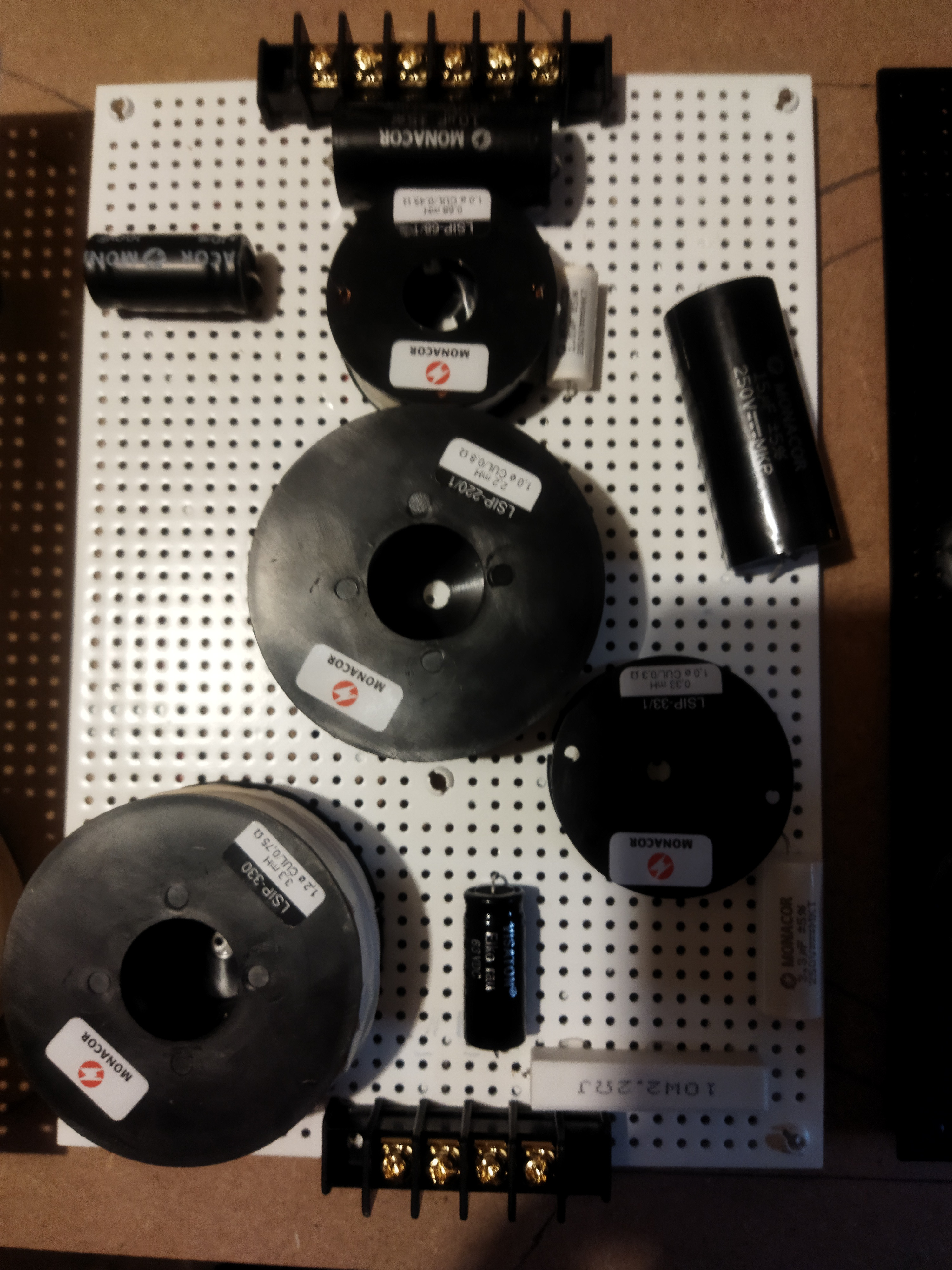

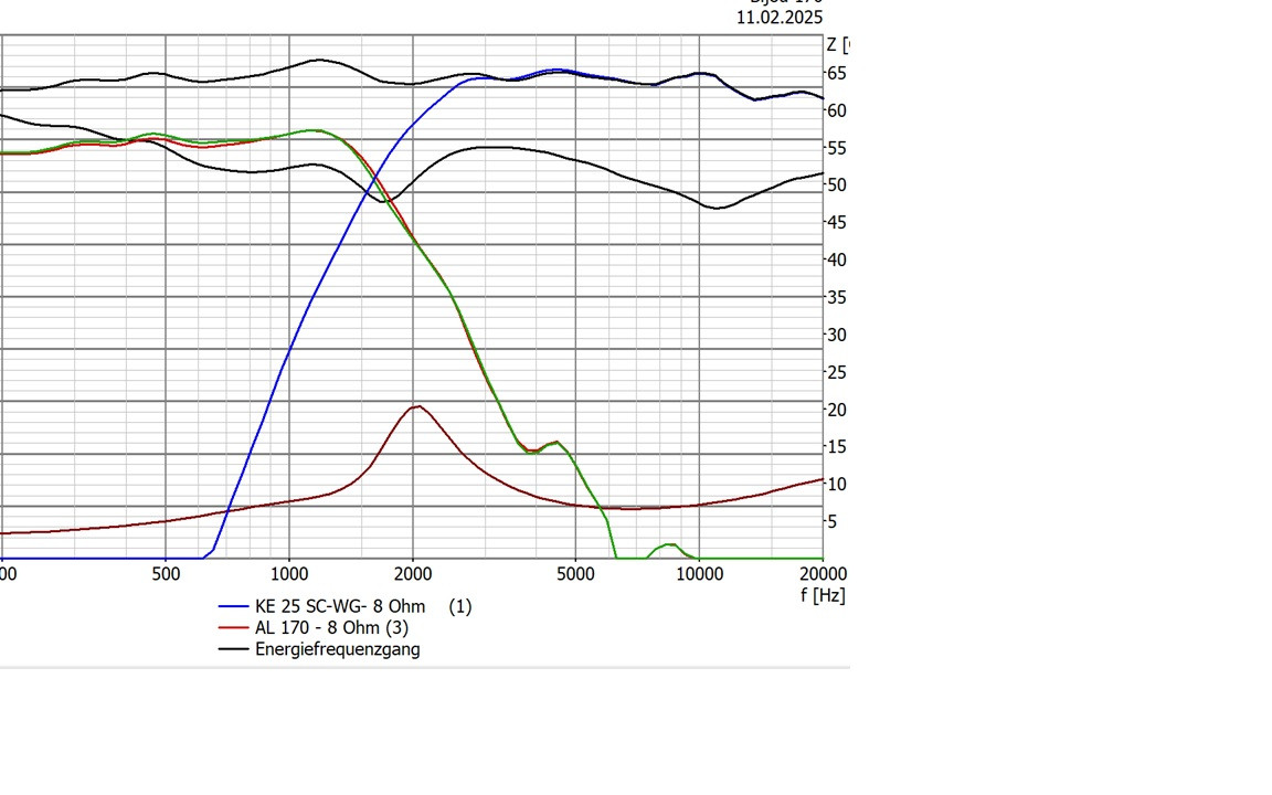

                  So, die Weichen sind schon mal fertig...
                  Ich hoffe, das ich keinen Fehler drin habe...

                      #130
                      Es gibt den Fehler, dass die Spulen sich beeinflussen:
                      • Slayer667
                        • 27.11.2024
                        • 294
                        #131
                        Die sind weit genug auseinander...das sieht nur auf'm Foto so eng aus!
                          • 3807
                          #132
                          Ich würde bei den Weichen anstatt den Parallelkondensator von 1 µF welche mit 0,27µF oder 0,33 µF nehmen, und dazu einen Widerstand von 22 Ω in Reihe schalten.

                            Dankeschön, aber was macht das für einen Unterschied?

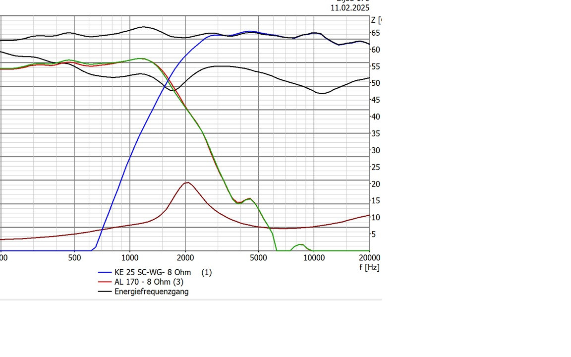

                                • 1265
                                #135
                                Bist Du Dir da sicher? In Deiner Weiche spielt der AL130M nach oben - abgesehen von einer Unterbrechung um 6kHz - bis15kHz mit über 70dB. Wenn Du die Trennung zwischen AL und G25 bei 2400Hz ansetzt, sollte der Al nach oben peu a peu ausgeblendet werden... Genau das hat ubix in seiner Variante berücksichtigt
