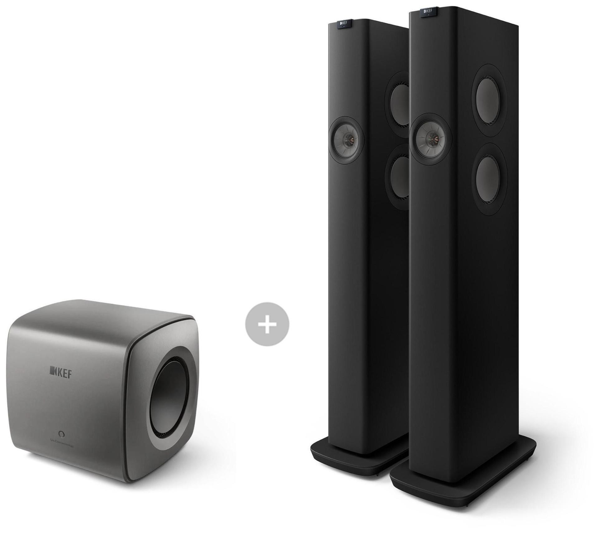

                  • Jupiter
                    • 17.01.2020
                    • 11
                    Warum nicht g
Name: Liedmann-kef-ls60-wireless-kc62-schwarz_grau-lautsprecher-subwoofer-kombi-1920x1920.jpg
Ansichten: 192
Größe: 169,7 KB
                    leich so?
                    • Slayer667
                      • 27.11.2024
                      • 185
                      Zitat von Jupiter Beitrag anzeigen
                      Warum nicht g
Ansichten: 192
Größe: 169,7 KB
                      leich so?
                      Subwoofer einzeln möchte ich nicht!
