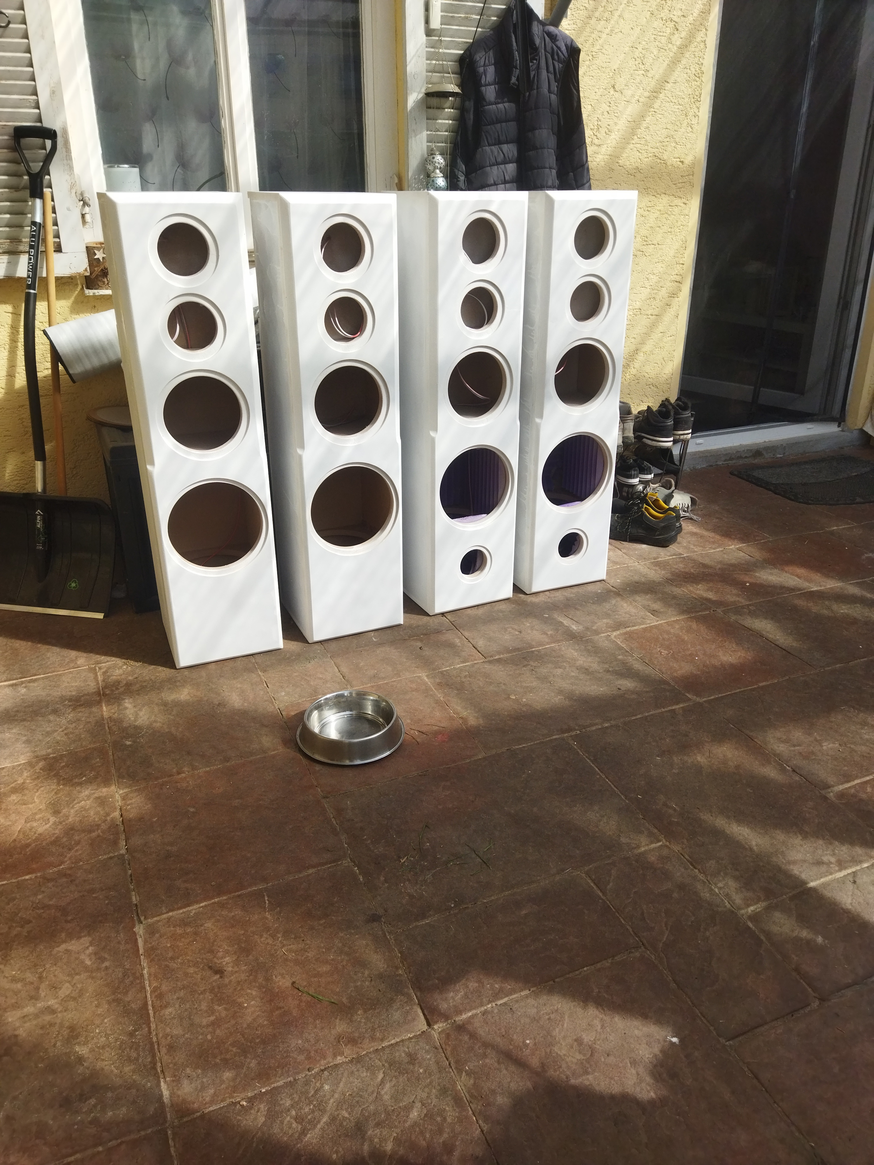

                So, endlich mal Zeit gehabt die Gehäuse zu bauen...ein Paar für maximalen Klang, und ein paar für Spaß (BR Gehäuse)! Die Gehäuse sind grundiert, jetzt werde ich sie noch mit Kunstleder bekleben!
                Sobald alles fertig ist, werd ich alles nochmal einmessen, dann kommt es auf, ob die Weiche so passt!

                  So, jetzt habe ich das ganze mal mit einem dichten Gehäuse (Mittelton) Gehört...und mir ist aufgefallen das der Hochton nun zu leise ist! Werde jetzt mal den Widerstand rausmachen....
                  Mittel und Tiefmittelton passt perfekt!
