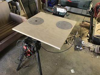

                  Das letzte wo ich enorm Zeit spare sind meine Arbeitswege in der Garage, ... ich baue die Boxen auf maximal 3x3 Meter Platz, die Arbeitswege sind super kurz, alle Werkzeuge, die ich brauche sind in sehr kurzer Distanz direkt greifbar. Säge, Ablegetisch/oder auch Teiletisch, Verleimstation, Bündigfräser als Frästisch, Bandschleifer und Handschleifklotz, Oberfräse zum Einfräsen.
                  So sieht das aus, ... hinten die Säge und vorne der Multitisch: Stichsägetisch, Oberfräsentisch zum Bündigfräsen und der Tisch ist gleichzeitig die Verleimstation, und der Bandschleifer hängt da hinten mit dran ... Ich habe zwei von den Tischen, sodass gerade neben an was fertig trocknen kann.
                  Klicke auf die Grafik für eine vergrößerte Ansicht  Name: IMG_1028 2 (17) (Groß).JPG Ansichten: 0 Größe: 399,5 KB ID: 713261

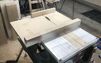

                  und die Säge dazu hat auch zwei Funktionen, ein zusätzlicher Schiebeschlitten macht die Teile winkelig. Sehr häufig in der Vergangenheit ist genau das mein Problem, dass die Boxen zu große Spalte hatten, ... wenn die Rohteile vorher schon hundertprozentig genau in der Dimension und in der Winklichkeit stimmen, kann schon beim Zusammenleimen nichts mehr schief gehen, ... leider war auch dieser Schiebeschlitten etwas klein für den Schreihals, sodass ich auch hier etwas länger gebraucht habe, die Winklichkeit hin zu bekommen, meine Boxen die ich ohne weiteres bauen kann sind max 90 x 38 x (von 10 bis 25) cm3 Höhe Tiefe Breite
                  Klicke auf die Grafik für eine vergrößerte Ansicht  Name: IMG_1713.jpg Ansichten: 0 Größe: 1,30 MB ID: 713262
                  Einer der Gründe warum der Schreihals modular geworden ist, war genau die Höhenbeschränkung bei 90 cm, meine Halbzeuge sind beim Großhändler vorgeschnitten auf 90x38. Das ist ein Maß was man super einfach händeln kann.

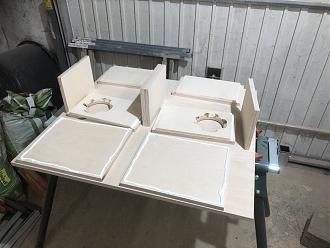

                  Klicke auf die Grafik für eine vergrößerte Ansicht  Name: IMG_1577 (Groß).jpg Ansichten: 0 Größe: 307,1 KB ID: 713263
                  Klicke auf die Grafik für eine vergrößerte Ansicht  Name: IMG_1579 (Groß).jpg Ansichten: 0 Größe: 347,2 KB ID: 713264
                  ... da sieht man schön, dass ich mir auch vorher schon Gedanken mache wie ich die Teile zusammenlege, dass ich nicht lange die Teile suchen muss.

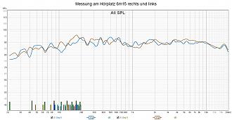

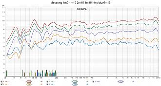

                            Ich werde nichts mehr dran machen, aber ist doch wirklich interessant was man so im nachhinein herausfindet.
                            Ich habe den Messungen nie hundertprozentig vertraut weil mein Ohr einfach oft was anderes behauptet hat,
                            und jetzt in der Detailmessung im Raum erkenne ich was ich meine, ...
                            zu aller letzt in meinen Entwicklungen mache ich Messungen an verschiedenen Punkten im Raum, ...
                            hier eine Messung unter
                            1m0 Grad
                            1m15 Grad
                            2m15 Grad
                            4m15 Grad
                            und am Hörplatz bei 6m15 Grad dann hätte ich im Nachgang noch die linke Box im Vergleich zur rechten auch am Hörplatz mit detailierter Analyse in Textform:
Name: Messung 1m0 1m15 2m15 4m15 hörplatz 6m15.jpg
Ansichten: 408
Größe: 307,8 KB
Name: Messung am Hörplatz 6m15 rechts und links.jpg
Ansichten: 377
Größe: 258,8 KB
                            der Bassbereich ist bei den nahen Messungen geprägt von enormen Berge und Täler, die auf der Ferne nahezu komplett verschwinden. Die Lautstärke im Bass ist am Hörplatz zwischen 5 und 10 dB unter dem Grundton, was aber in der Realität als super tiefe Abstimmung empfunden wird. Der Grundton bis hinauf bis 1kHz ist geprägt von Auslöschungen der hinteren Wand, Decke, Boden, nahe Wände und diese Berge und Täler verschwinden auf die Ferne und es stellt sich eine ziemlich neutrale Abstimmung ein. Im Hochton unter 0 und 15 Grad unterscheidet sich bei der ein Metermessung kaum, aber auf die Ferne egalisiert sich der Hochtonpegel auf den Pegel des Grundtons, ab 4 Meter wird dieser deutlich abgeschwächt und am Hörplstz ist dann rund 5 dB weniger Hochton als im Grundton. ... ich kenne mich mit den Hörplatzkurven nicht so aus, aber ich kann feingliedrig am Verstärker diese Kurve nachkorrigieren. Nachdem mein Gehör das OK gegeben hat habe ich gemessen. Dann stellt sich diese Hörplatzkurve ein, ... Dann ist da noch der Paarvergleich, links zu rechts, bis auf einen kleinen schlenker im Grundton sieht das richtig gut aus, ... der Bass und Hochton ist sehr gleich. Diesen einen Peak wollte ich noch überprüfen ob dies die Glastüre ist, ich werde im Nachgang mal mit offener Türe messen, ist aber jetzt komplett unkritisch.
                            Total interessant ist, dass der Klirr in der Entfernung im Bass abnimmt, im Mittelton deutlich zunimmt... das hätte ich genau andersherum erwartet. Ich habe beschlossen die Messungen bei etwas unter 90 dB am Hörplatz zu machen was auch schon richtig laut ist, übrigens, was bei 1 Meter rund 100 dB entspricht.
                            Noch zu den Enstellungen am Verstärker: der Hochton ist mimimal hochgedreht und der Bass steht bei den Messungen auf neutral, den habe ich aber auch schon auf hohe Basspegel gestellt, was mir einfach viel zu fett war und ich es deshalb zurückgedreht habe.
                            Das bleibt so weil für gut befunden, ... ein zurück zur aktiven werde ich wohl nicht mer machen, denn die passive Weiche hat, zumindest messtechnisch, die gleiche Qualität. Spectrogram, Ausschwingverhalten und Klirr ist bei der passiven sogar im Vorteil, was ich NICHT verstehe.

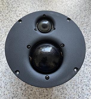

                              Die Schreihälse waren im Karlsruher Treffen im Einsatz und wie ich dort auch schon angekündigt habe, plane ich einen Neubau. Allerdings bleiben die beiden Unterteile so wie sie sind und der Kopf bekommt eine neue Bestückung, ... zunächst geplant in teilaktiv, ... mit passiver Weiche zwischen MT und HT und im unteren Bereich mit einer aktiven Trennung, ... Zu den verwendeten Treibern möchte ich nur soviel sagen, dass sie von Morel kommen und dem G50 und der G25 sehr ähnlich sind.
                              Nach sehr langer Suche habe ich nun ein neues Pärchen gefunden, ...
                              Somit ist der Unterbau für den Mittel- und Hochton erstmal ein Versuch, ob sowas gut geht, ... Mir ist bewusst dass die Unterteile aus zwei TIW300 in CB deutlich leistungsfähiger sind als der Kopf aus den beiden Morelkalotten, ...
                              Ich möchte hier im Forum nur über die Gesamtbox schreiben, weil ich gefragt wurde, was mit dem Schreihals passiert, ... Details möchte ich hier im Visatonforum nicht schreiben, ... vielleicht am Ende noch eine Messung, aber Details wären gegenüber Visaton nicht fair, ...

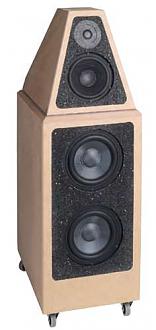

                              Ich stelle mir rein optisch im Oberteil so einen WattPuppy Nachbau vor, ob ich das hinbekomme mit den vielen Winkeln weiß ich nicht:
                              Klicke auf die Grafik für eine vergrößerte Ansicht  Name: puppy.jpg Ansichten: 0 Größe: 23,2 KB ID: 721350
                              Klicke auf die Grafik für eine vergrößerte Ansicht  Name: IMG_2591.jpg Ansichten: 0 Größe: 2,04 MB ID: 721351
                              Klicke auf die Grafik für eine vergrößerte Ansicht  Name: IMG_2592.jpg Ansichten: 0 Größe: 1,17 MB ID: 721352
                              ich möchte die Kombination dann direkt mit dem letzten Soliumbau vergleichen, da ist eine 65er Satorikalotte im Mittelton und die G20SC im Hochton, ... und im Bass spielen bei der Soli die TIW200 in CB und hier bei den Schreihälse zwei TIW300 in CB, ... also durchaus sehr vergleichbar, ... ich bin selbst sehr gespannt was man aus der Morelkombination rausholen kann, ...
                              ich bin noch in der Findungsphase was die Optik angeht, ... rein akustisch bin ich schon etwas weiter und zwar mit einer Simulation, wo ich kurzerhand mit der G50 und G25 gemacht habe und das Ergebnis, gerade in Sachen Abstrahlverhalten, gibt mir Recht so etwas mal Umsetzen zu wollen, ...
