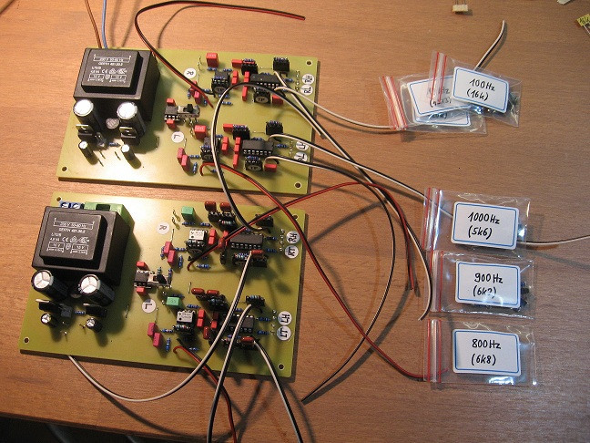

    erste Bilder von Klaus, ... noch im Rohbau.
    Klicke auf die Grafik für eine vergrößerte Ansicht  Name: image_59102.jpg Ansichten: 0 Größe: 147,9 KB ID: 732613
    Wir, Klaus und ich, haben schon ganz lange über eine Weiche gesprochen, die ursprünglich aus dem DIY Forum kommt und dort auch jahrelang diskutiert und nachgebaut wurde. Es wurde um die Weiche sehr still und auch die links zu den damaligen Platinen und deren Erfahrungdberichten führen nach den vielen Jahren schlichtweg ins Leere. Nach stundenlangem Suchen im Netz habe ich dann doch viele Informationen wiedergefunden. Klaus hatte sich ebenso das ganze Zeugs von damals auch auf seinen Rechner gespielt. Klaus hat die Weiche schon so umgesetzt, dass man über Steckbrücken nachträglich andere Trennfequenzen umsetzen kann. Da ich mir ursprünglich über die Trennung nicht einig war, hat Klaus noch andere Trennungen als Einzelteile besorgt. Ursprünglich dachte ich, dass ich ebenso wie Klaus eine 2.1 Weiche aus Bulli und Knalli damit befeuere. Nach langem Nachdenken, auch mit Klaus zusammen, denkt er, dass dies auch hier geht. Die Trennung passiert mit LR und 12 dB und bringt an einer vorher eingestellten Stelle im Bass einen regelbaren Bassboost mit.
    In der jetztigen Umsetzungsphase hier im Wohnzimmer habe ich diese Funktion der Weiche mit dem Audaphon simuliert. Sprich LR2 und Bassboost. Das Ergebnis habe ich dann auch schon gepostet. (oben sind zwei Umsetzungen, die untere Platine macht Klaus für die Schreihälse, die obere ist für ein eigenes Projekt)
    Jetzt zum oberen Text, so ganz unkommentiert kann man das nicht stehen lassen, denn ob die analoge Aktiv-Weiche schlussendlich besser als eine passive Umsetzung ist, wird man erst rausbekommen, wenn man einen direkten Vergleich hat. In meinem jetzigen Fall ist die Weiche einfach nur super praktisch mit einem kleinen Kästchen analog dem Audaphon, mit zwei Eingängen und vier Ausgängen. 2xBASS und 2xHochton, oder wie bei Klaus 2xSUB (mit Monosignalumschaltung) und 2xSAT.
    DANKE DANKE DANKE Klaus, dass du mir bei der Umsetzung behilflich bist. Ich hoffe es geht in Ordnung, dass ich das Bild schonmal gepostet habe.

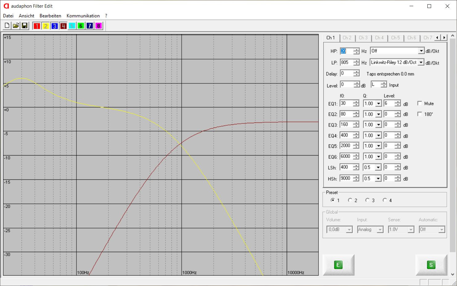

    die ersten Einstellungen am EQ (jetzt am WIIM Ultra) waren die Absenkung des Mitteltons / oberer Mitteltonbuckel am Horn und zwei kleinere Korrekturen im Grund- und Mittelton:
Name: Bildschirmfoto 2025-11-12 um 10.22.46.jpeg
Ansichten: 313
Größe: 180,0 KB
    und am Hörplatz rechte Box und Stereomessung:
Name: hörplatz schreihals und erste abstimmung.jpg
Ansichten: 289
Größe: 243,9 KB
    Fazit:
    Die Trennung bei 800 Hz und LR2, also mit 12 dB Trennung, funktioniert ganz hervorragend. Und der Bassboost bei 30 Hz und plus 6 dB ist somit auch abgesichert.
    Die Frage ob die EQ mit dem WIIM Ultra machbar sind haben sich ebenso bestätigt. die minus 10 dB der hornaufladung konnte sehr neutral abgestimmt werden. Die unteren zwei Korrekturen im Grund und Mittelton sind natürlich noch im Detail zu untersuchen. Aber der erste Schritt war erstmal erfolgreich.
    Es macht KEINEN SINN den Audaphon länger zu nutzen, denn jetzt habe ich zwei DSP an der Kette hängen, ... es ist in naher Zukunft eine analoge Weiche vor den Verstärkern geplant, die 800 Hz macht und einen Bassboost intergriert mitbringt.
    Info Nummer zwei: der in der Messung fehlende Superhochton ist deswegen zu sehen, da ich unter 15 Grad und zwei Meter gemessen habe und später am Hörplatz. je näher ich mich zur Achse bewege und je näher ich der Box mit dem Mikrophon komme, desto mehr ist ein Superhochton zu erkennen. Also unkritisch.
