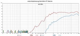

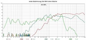

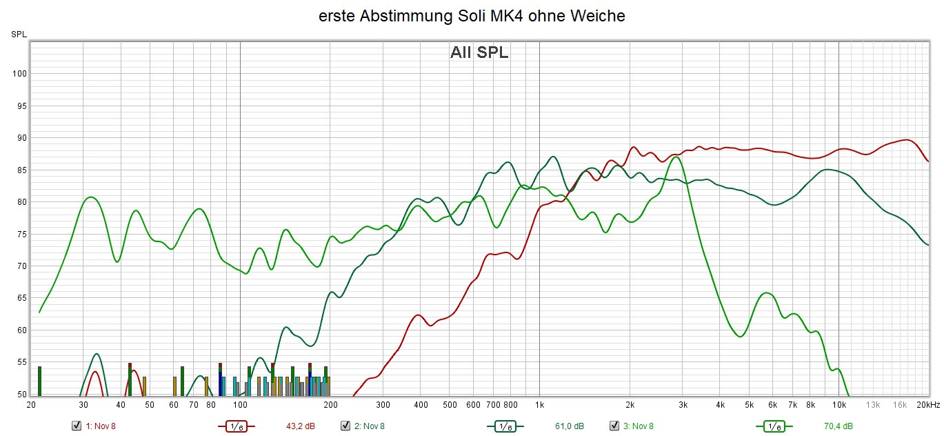

                und an der Soli MK4 geht es heute morgen Aufgrund Kurzarbeit weiter. Mein normaler Arbeitsbeginn 6:30 habe ich genutzt mit den ersten leisen Messungen:
                ohne Weiche BASS MT und HT, und der HT ist eine geile Sache, ... das sehe ich jetzt schon an der ersten Messung!!!
                Klicke auf die Grafik für eine vergrößerte Ansicht  Name: erste Abstimmung Soli MK4 ohne Weiche.jpg Ansichten: 0 Größe: 235,3 KB ID: 724432

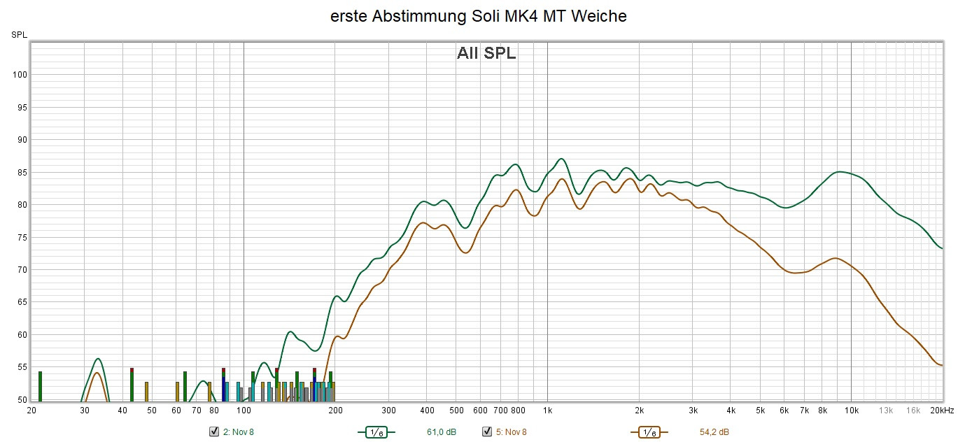

                der HT mit und ohne Weiche:
                Klicke auf die Grafik für eine vergrößerte Ansicht  Name: erste Abstimmung Soli MK4 HT Weiche.jpg Ansichten: 0 Größe: 212,4 KB ID: 724433
                der MT mit und ohne Weiche:
                Klicke auf die Grafik für eine vergrößerte Ansicht  Name: erste Abstimmung Soli MK4 MT Weiche.jpg Ansichten: 0 Größe: 215,9 KB ID: 724434

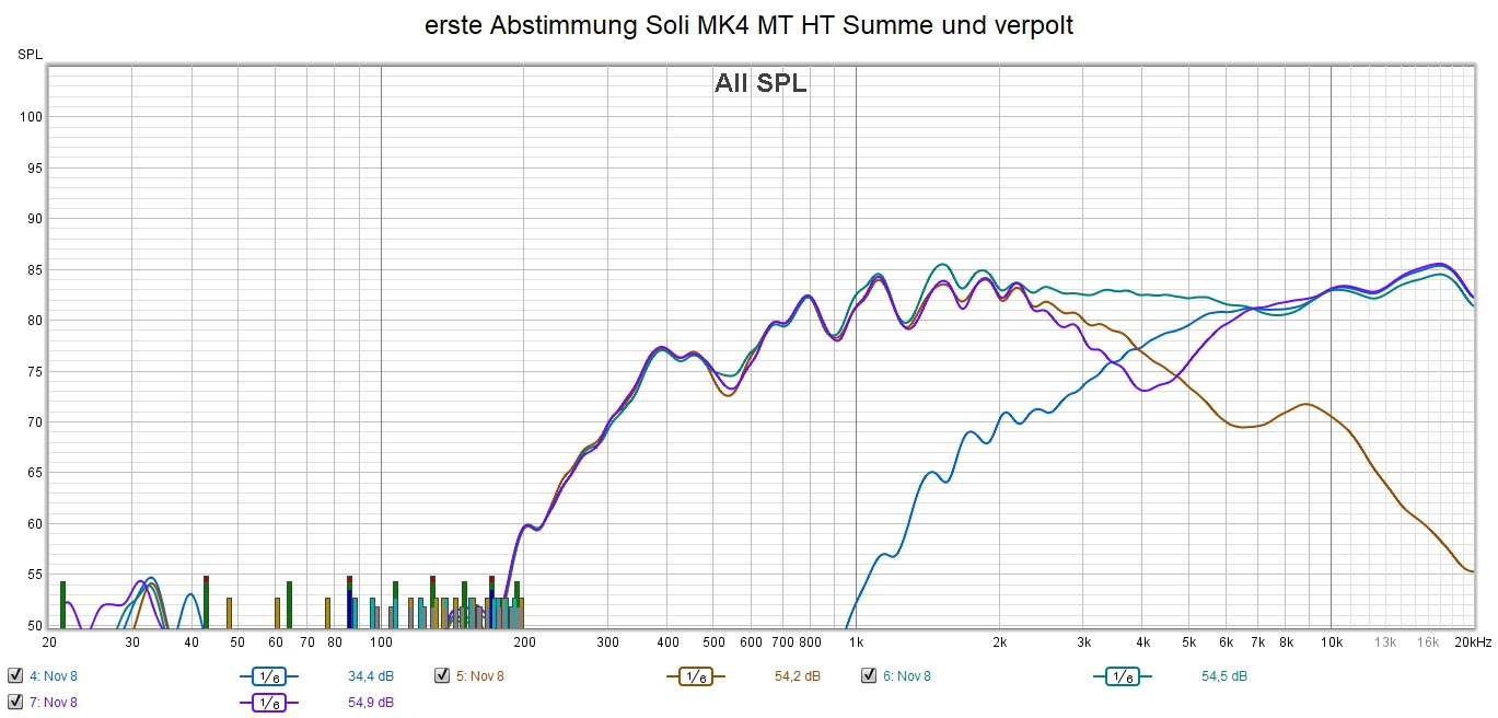

                Summe:
                Klicke auf die Grafik für eine vergrößerte Ansicht  Name: erste Abstimmung Soli MK4 MT HT Summe und verpolt.jpg Ansichten: 0 Größe: 230,7 KB ID: 724435

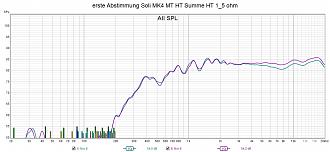

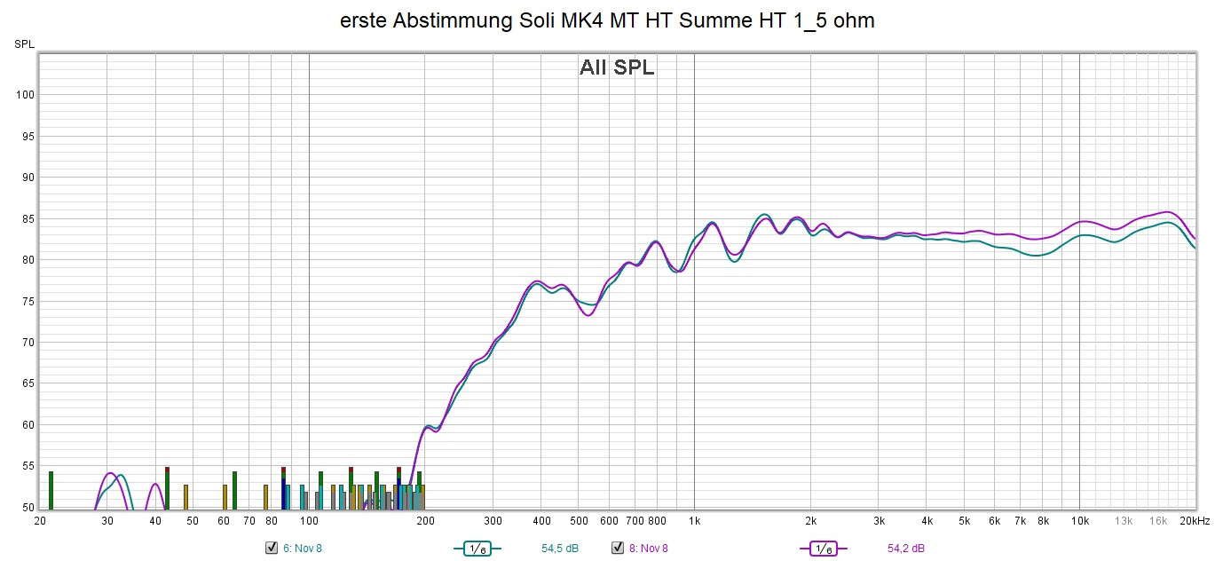

                und der Hochton noch etwas angehoben: anstatt 3,3 Ohm einen 1,5 Ohm:
                Klicke auf die Grafik für eine vergrößerte Ansicht  Name: erste Abstimmung Soli MK4 MT HT Summe HT 1_5 ohm.jpg Ansichten: 0 Größe: 212,2 KB ID: 724436
                so passt dies für mich im passivem Part. und die Weiche und die Winkelmessungen zeige ich gleich.

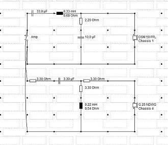

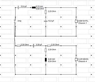

                  • 10982

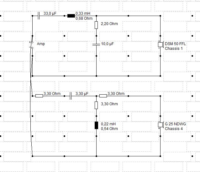

Name: finale Weiche Soli mit DSM50 und G25NDWG.JPG
Ansichten: 297
Größe: 71,8 KB
                  im HT habe ich lediglich den Widerstand verkleinert von 3,3 auf 1,5 Ohm und im MT hatte ich leider nur zwei 15µF, die sich dann zu 30 µF summieren, ... aber das wird eh nochmals in Frage gestellt wenn ich aktiv korrigiere.

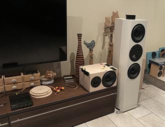

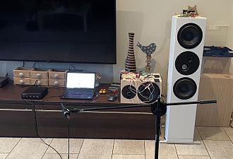

                  und nach den ganzen Messungen:
Ansichten: 201
Größe: 878,7 KB

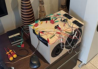

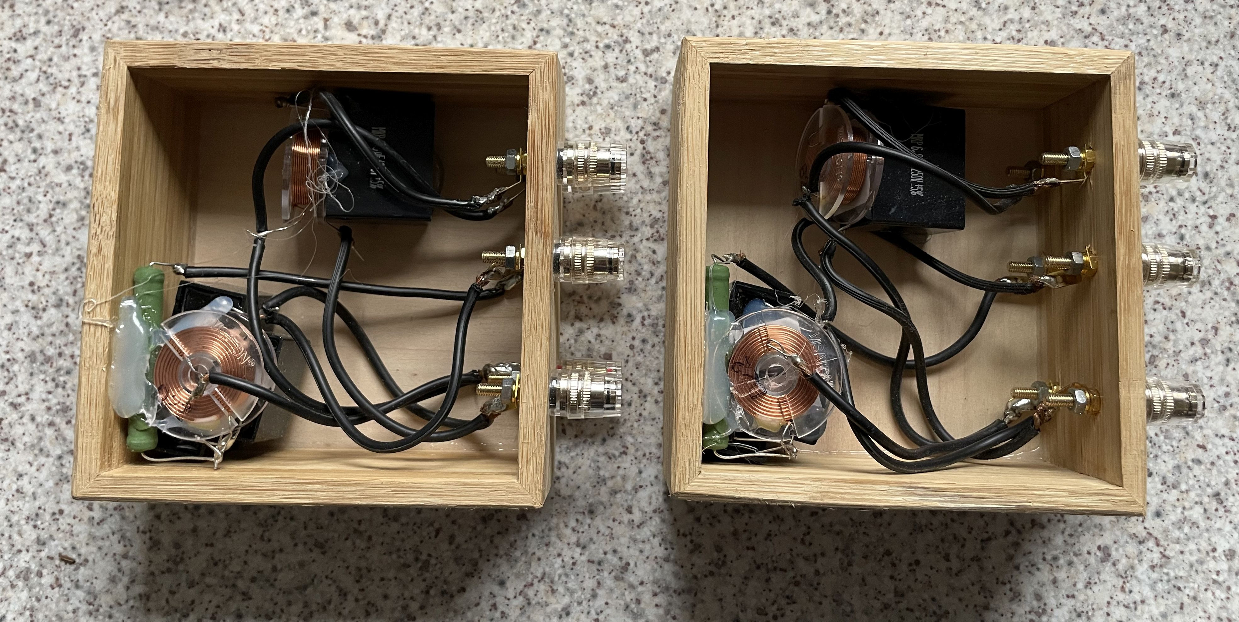

                  und wer die Weiche nachkontrollieren möchte, noch ein Bild vom chaotischen Aufbau:
Ansichten: 185
Größe: 936,8 KB

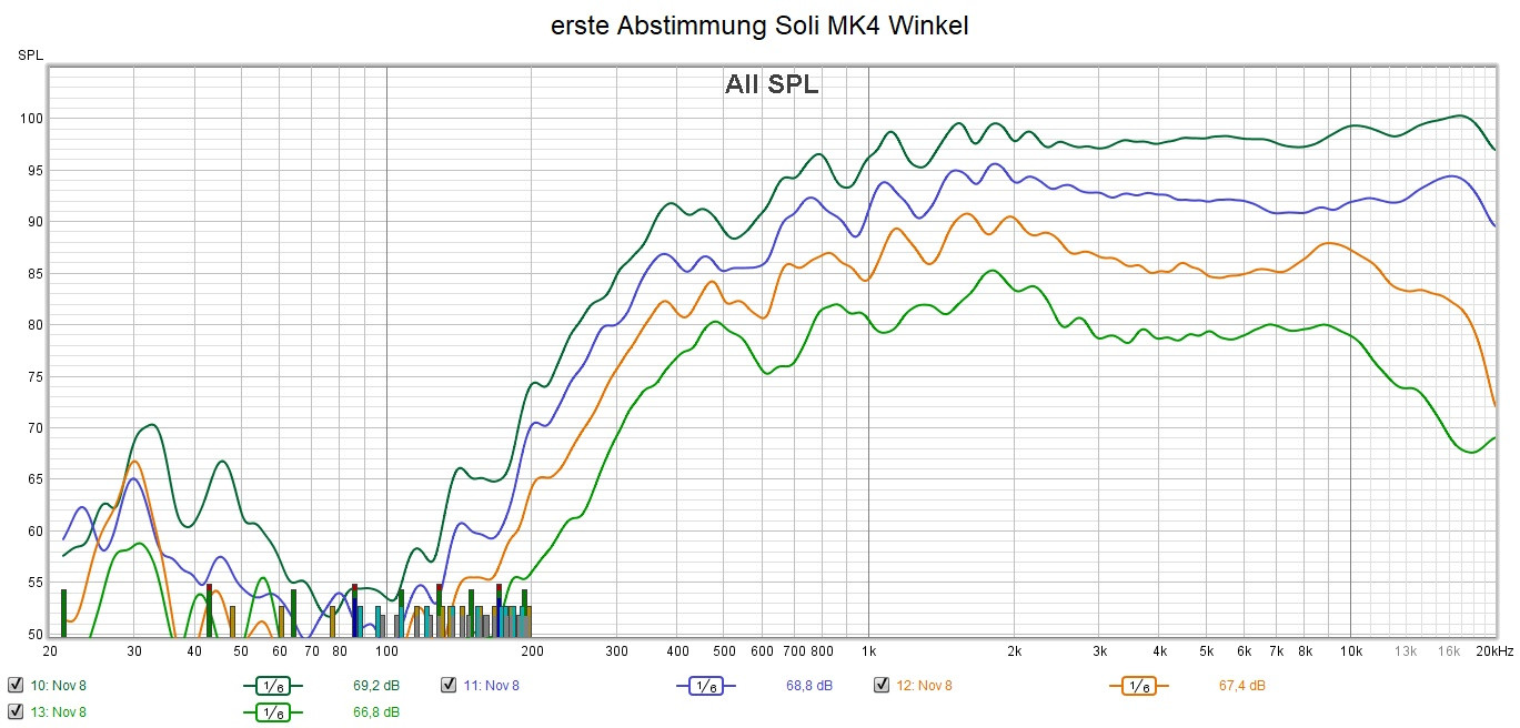

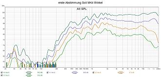

                      jetzt noch zu den Winkelmessungen, und da bin ich noch nicht so ganz zufrieden:
                      ABER, die eine Stelle im Mittelton mit eine Überhöhung hatte ich im Fokus diese in der aktiven Weiche etwas nach unten zu korrigieren (diese, bei ungefähr 2000 Hz, kommt vom sehr kurzen WG an der MT Kalotte), und im Hochton kommt noch eine Überhöhung bei der 30 Gradmessung sehr gut zu sehen, bei 9000 Hz, da muss ich sehen wie die stört und wieviel ich da wegnehmen muss:
                      Klicke auf die Grafik für eine vergrößerte Ansicht  Name: erste Abstimmung Soli MK4 Winkel.jpg Ansichten: 0 Größe: 249,9 KB ID: 724444
                      0 15 30 und 45 Grad.
                      Wie ich finde eine Umsetzung aus DSM50 und der neuen Superkalotte G25NDWG mit sehr großem Potential in der aktiven Weiche.

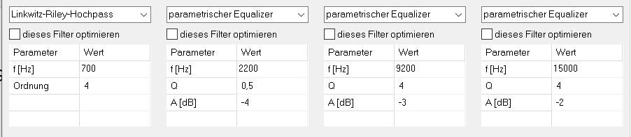

                        ich sehe gerade dass ich in meiner ersten Simulation auch schon die 9000Hz-Stelle in der Simulation entdeckt und aktiv korrigiert habe:
                        Klicke auf die Grafik für eine vergrößerte Ansicht  Name: aktive korrektur soli mk4.JPG Ansichten: 0 Größe: 44,1 KB ID: 724446

                            ich bin Mr. MONK, wenn es drum geht, immer wieder das Gleiche zu machen, wenn etwas funktioniert hat.
                            Nach dem Vorbild der Soli MK3, mit der Satori MT-Kalotte und dem G20SC ...
Ansichten: 190
Größe: 1,77 MB

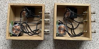

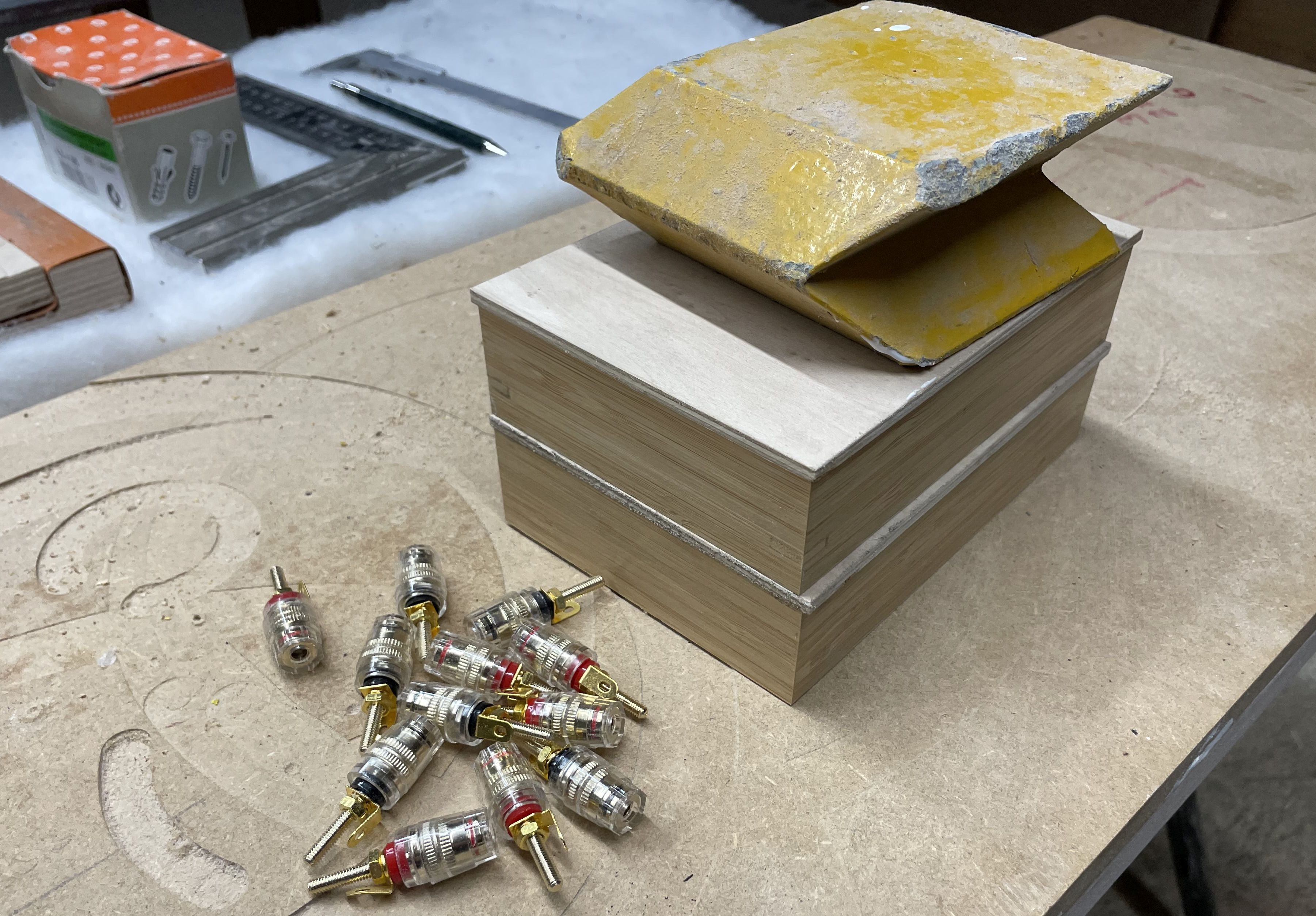

                            wird die Soli MK4, mit der DSM50 und dem G25NDWG umgesetzt und ich habe wieder ein IKEA-Gehäuse zweckentfremdet, ...
Ansichten: 157
Größe: 1,79 MB
                            da wird die passive Weiche drin umgesetzt und von hinten an das Stand-Gehäuse drangebracht.
                            Das hat nur den Sinn, dass ich in der Entwicklungs- und Abstimmphase jederzeit an die Weiche einfach drankomme.
                            Heute war mir nur wichtig einen Übergang zwischen MT und HT zu bekommen, der von der Phase her in Ordnung ist. Der Rest der Abstimmung sollte einfach über die aktive Korrektur gehen. Meine nächsten Abstimmgedanken gehen in Richtung, was für eine Trennung soll ich wählen? LR4 oder LR2 oder eine Kombination oder doch BUT? In der Simulation sieht nämlich BUT2 im Hoch und Tiefpass auch nicht so schlecht aus, aktuell bin ich bei BUT2 bei 700 Hz im Tief- und Hochpass.
                              • 10982
                              ich hänge auch gleich noch die neuste Simulation dran mit BUT2 bei 700 Hz und der kleinen Korrektur, dass ich den SEO der DSM50 einen Zentimeter nach hinten korrigiert habe. Die weiteren aktiven Korrekturen unter Vorbehalt, denn da muss ich erst schauen, was das kurze Waveguide am DSM50 wirklich macht.
                              optimiert habe ich die Weiche nach links hin, ... nach rechts, in den leeren Raum hinein, ist mir die Abstimmung eher egal, ... das ist meinem supergroßen Raum geschuldet, ... angrenzenden Flächen gibt es an der rechten Box erst in 8 Meter Abstand. An der linken Box muss ich mal schauen was die Messung am Hörplatz macht.
                              Die Simulation verspricht ein sehr gutes Endergebnis. Wenn ich das kurze Waveguide noch hinzuaddiere, denke ich wird das was richtig Gutes.
