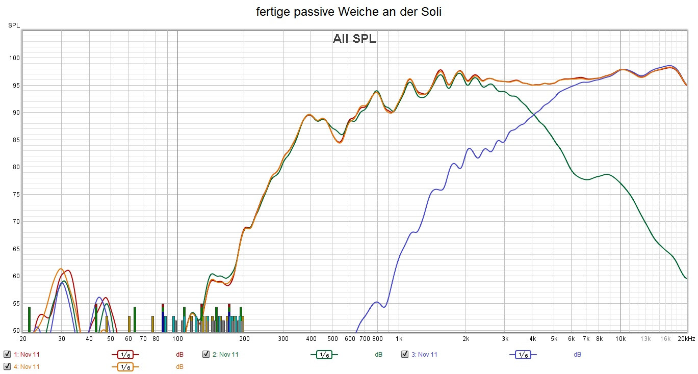

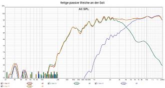

    und dann noch ein Bild der fertigen passiven Weiche, ohne Bass gemessen, bevor ich an die aktive Elektronik gegangen bin.
    Die Trennung ist etwas steiler geworden und ich suche noch den Schuldigen, aktuell ist auch der 1,5 Ohm im Hochton überbrückt, weil die DSM zu laut war, ...
    ich suche weiter nach dem Fehler in der Weiche, ....
Name: fertige passive Weiche an der Soli.jpg
Ansichten: 386
Größe: 239,5 KB
      • 29068
      #152
      Schuldig woran?
      Unter 200 Hz würde ich etwas mehr Pegel bevorzugen, gibt mehr Grundton.
        • 11185
        #153
        die Messungen die ich am offenen Herzen gemacht habe, war 2 dB leiser im Mittelton, als die Version die ich heute zusammengelötet habe, ... und ich finde leider den Fehler an der Weiche von heute im Gehäuse nicht, ... ansonsten ist gerade aus diesem Umstand heraus der 1,5 Ohm im Hochton überbrückt, sodass dieser lauter wird. Jetzt passt das auch ganz gut mit einer Trennung bei 4 kHz, nur die Phase passt nicht 100Prozentig (5 dB unterhalb und nicht 6 dB unterhalb ist der Kreuzungspunkt, ... am fliegenden Probeaufbau waren es noch 6 dB, ...
        und du hast es wirklich auch angesprochen, der Bereich direkt oberhalb des Tiefbasses ist noch etwas wenig, da muss ich nochmals drangehen.
          • 29068
          #154
          Danke

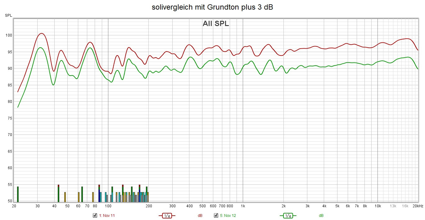

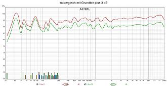

            • 11185
            #155

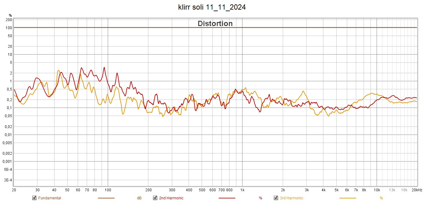

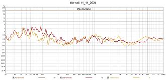

            seit gesten habe ich hunderte Messungen gemacht um irgendeine grobe Schwachstelle zu finden, und was soll ich sagen, die Box ist jetzt schon hervorragend, nach einem Tag der Abstimmung, ... was ich noch seit gestern gemacht habe war ein 3 dB breibandig bei 100 Hz, ... was sich am Klangbild ausgewirkt hat, dass das dünne Klangbild jetzt deutlich fülliger ist und nun passt.
            Dann habe ich meine üblichen Klirrmessungen gemacht leicht unter 100 dB Grundpegel. Ein grober Schnitzer war jetzt nicht mehr dabei, ... als ich gestern Abend versucht habe die untere Trennfrequenz auf ungewöhnliche 500 Hz runterzudrücken sieht man eindeutig, dass der Klirr ansteigt, zwischen 500 und 700 Hz, aber so schlimm war es akustisch garnicht, gehört habe ich bei den Pegeln nicht sehr viel Negatives. Dem Gewissen gegenüber habe ich die Trennung bei 740 Hz gelassen.
Name: klirr soli 11_11_2024.jpg
Ansichten: 445
Größe: 174,1 KB
            Mit EQ (untere Messung) und obere Messung von gestern:
Name: solivergleich mit Grundton plus 3 dB.jpg
Ansichten: 408
Größe: 235,9 KB
            ich habe noch insgesamt an den Pegeln gespielt zwischen MT/HT und Bass, ... der Bass ist um 1 dB lauter, als gestern.
            Ich bin insgesamt mit der Box und deren Abstimmung sehr zufrieden, mit einem kleinen Wehrmutstropfen, ... Die aktive Weiche von Thomann mag es nicht während des Betriebs abgeschaltet zu werden. Über einen Zentralschalter oder am Schalter der Weiche , ist egal, gibt es einen ca. 2 Sekunde dauernde Abschaltphase mit tollen sehr lauten künstlichen Geräuschen. Man bekommt das nur weg, indem man die Verstärker zuerst abschaltet und dann die Weiche. Somit ist die Weiche leider nichts für mein Wohnzimmer. ABER sie tut die Sache sonst wirklich sehr gut, und die Software ist nach einer gewissen Einlernphase auch richtig einfach zu bedienen.
            OT on: und dann noch ein Hinweis, wer sich über die Zacken im Tiefbass ärgert, diese sind nur an der rechten Box in der Einmetermessung zu sehen. Am Hörplatz sieht die Basswiedergabe sehr viel harmonischer aus, ... das habe ich schon in anderen Boxenmessungen in meinem Raum und diesem Standplatz gezeigt.
            Ich möchte auch kein Fass aufmachen, wenn ich jetzt sage, dass mir die Räumlichkeit der Box sehr gut gefällt, kommen gleich wieder die Kritiker des doch schallharten Raumes und des etwas spitzen Winkels des Abhörens. Ich habe schon oft die Boxen weiter auseinander gestellt und keine bessere Räumlichkeit gehabt, ganz im Gegenteil, an der linken Box kommen die nahen Wände sehr nahe, sodass die Räumlichkeit dann schlagartig zerfällt, ... also bleiben die Boxen stehen wo sie sind. die Boxen stehen rund 3 Meter voneinander entfernt und die Abhördistanz am Sofa sind rund 5 Meter, ... der Raum selbst hat 7 Meter, hinter dem Hörer ist noch ca. ein Meter und die Boxenschallwandebene ist auch knappe ein Meter von der Wand weg. Insgsamt also ein guter Kompromiss, in Sachen, Aufstellung nach Lehrbuch und Wohnlichkeit. : OT off
              • 29068
              #156
              Es ist erstaunlich, wie stark sich so eine Anhebung im Oberbass auswirkt. Ich musste das auch machen (wegen Hörgerät) weil es zu dünn klang. 1 (Ein) dB breitbandig angehoben und alles war wieder gut.Bei teilaktiv ein Klacks.

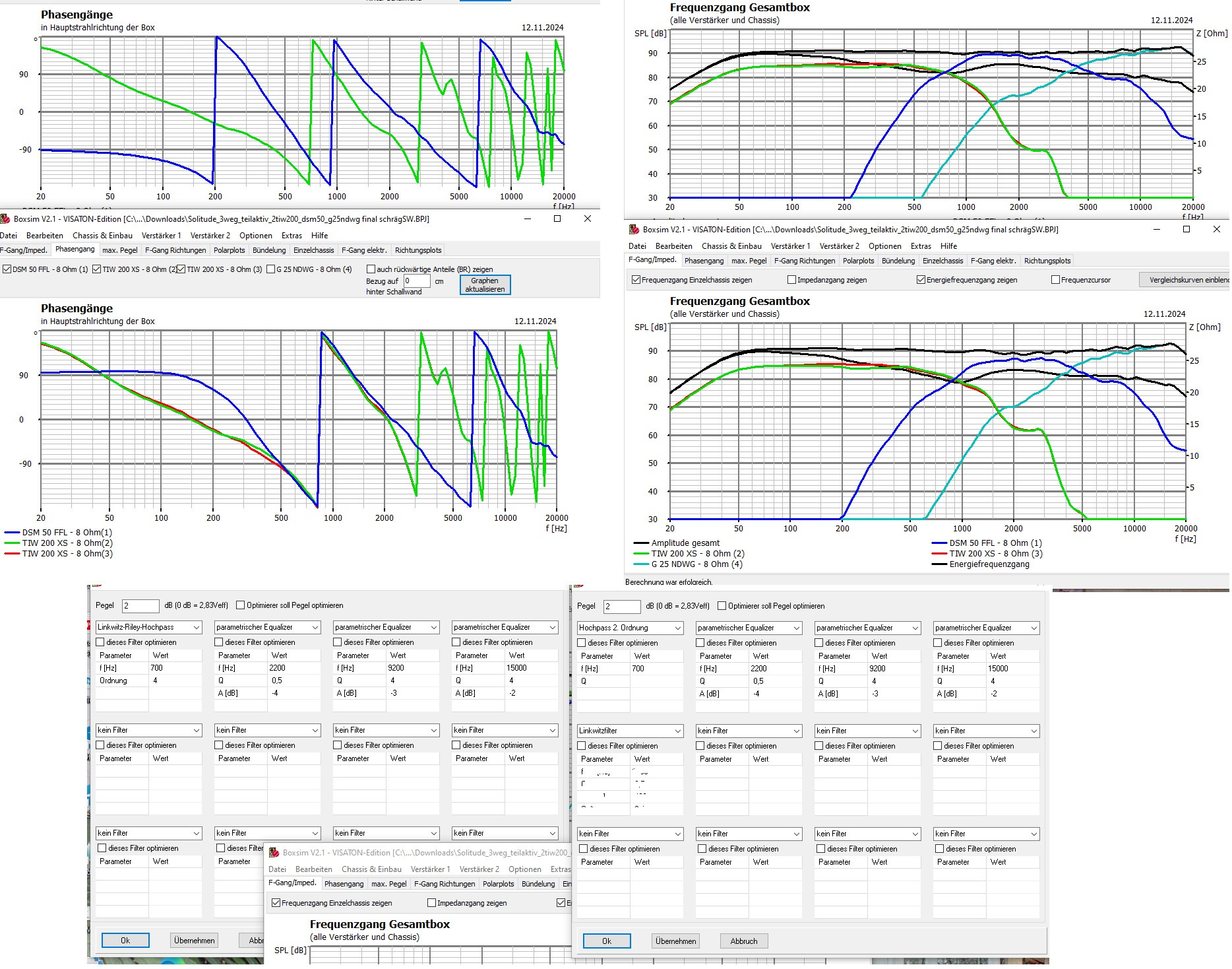

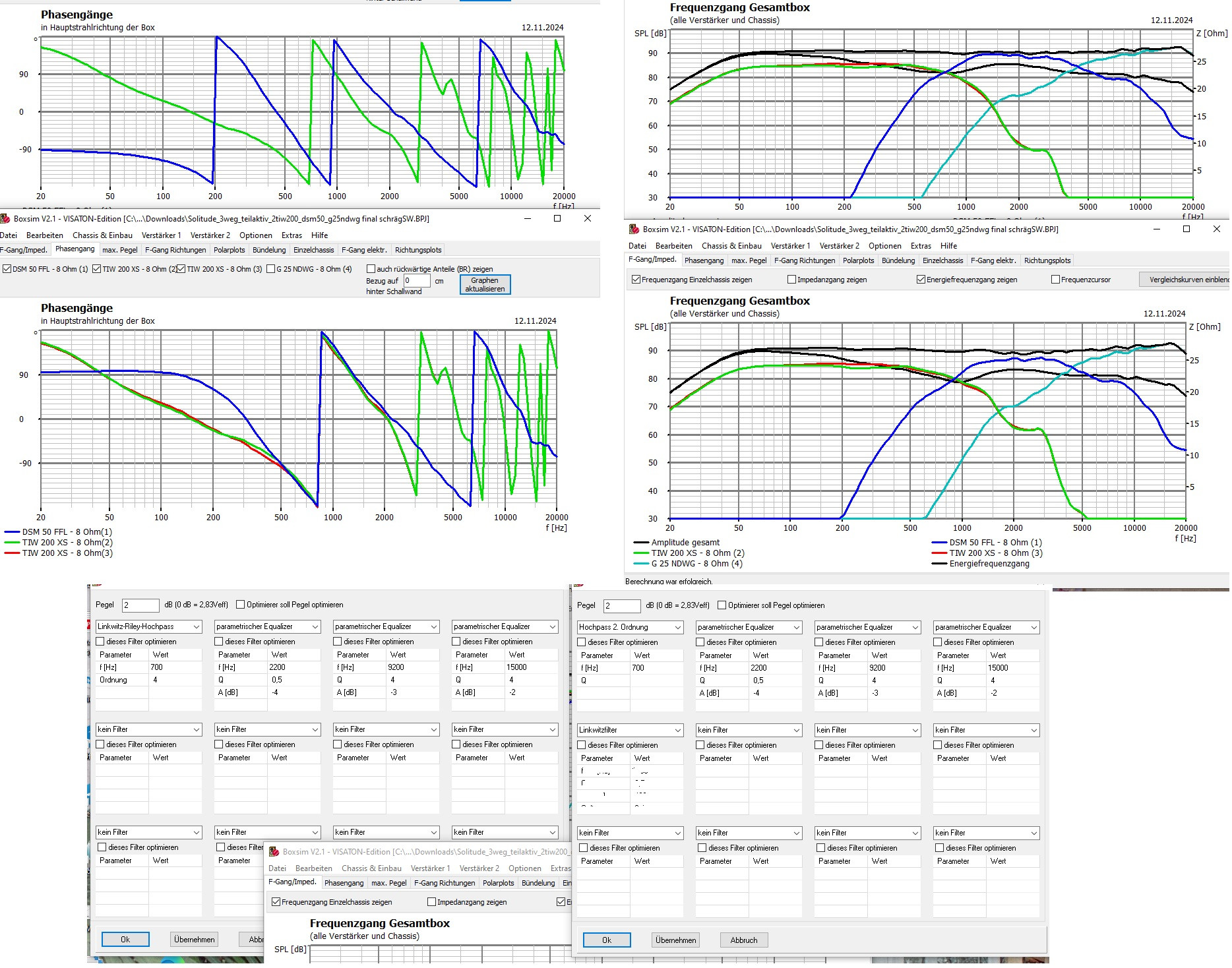

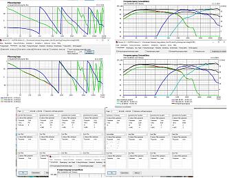

                        #161
                        Ich habe die Phase ganz einfach hinbekommen:
Ansichten: 353
Größe: 824,6 KB

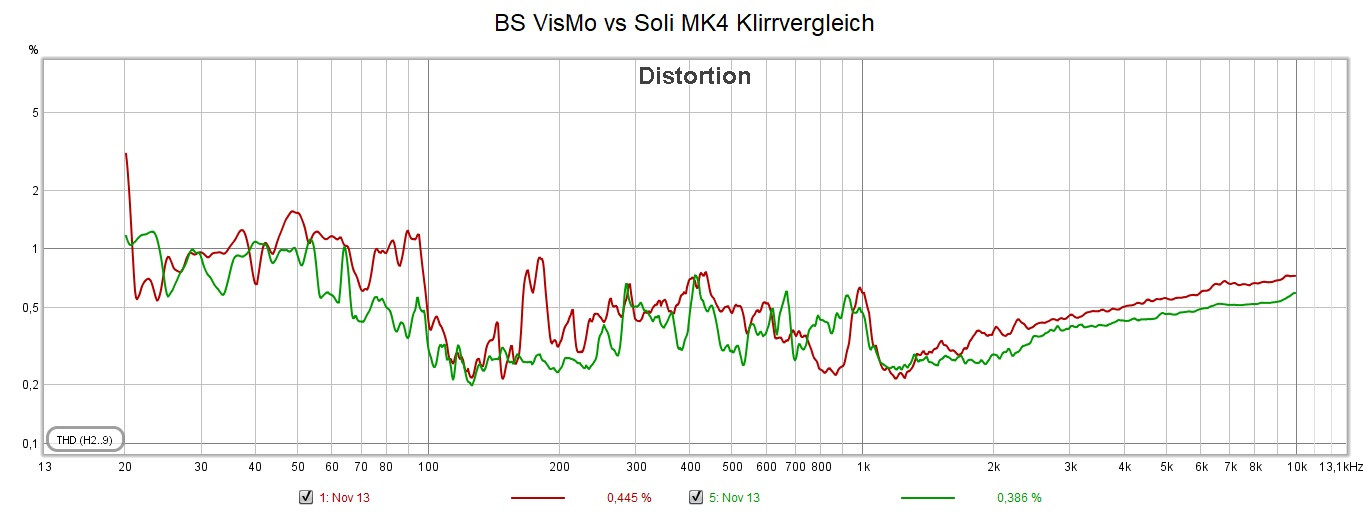

                            nachdem ich die Simulation weit hinter mir gelassen habe und quasi zwei Schritte weiter bin, möchte ich euch noch einen direkten Vergleich einer Klirrmessung zeigen bei gleichem Pegel (rund 100dB). und zwar zwischen der BS VisMo und der Soli MK4. immer auf Zwischenhöhe MT und HT gemessen.
Name: BS VisMo vs Soli MK4 Klirrvergleich.jpg
Ansichten: 424
Größe: 122,0 KB
                            wie zu erwarten haben zwei TIW200 im Bass weniger Klirr, als Einer, ... im Oberen-Mittelton sieht das bei beiden excellent niedrig aus, ... man beachte den hohen Grundpegel, ... und im direkten Vergleich macht die Visatonkalotte G25NDWG auch weniger Klirr als die 28 mm große Morel. Also in Summe sieht das an der neuen Box garnicht so schlecht aus.
                            Warum dieser Vergleich und wieso nehme ich keine andere Box zum Vergleich? Ganz einfach beantwortet, da die Konzepte sich sehr gleichen, mit ähnlichen Trennfrequenzen mit gleichem Treiber im Bass nur unterschiedliche Bestückung und Abstimmung im Mittel- und Hochton. Man muss aber gleich dazu sagen, dass die Morel nicht die gleichen Maxpegel fahren können, als die Visatöner, das wird gerade beim Mitteltöner deutlich.

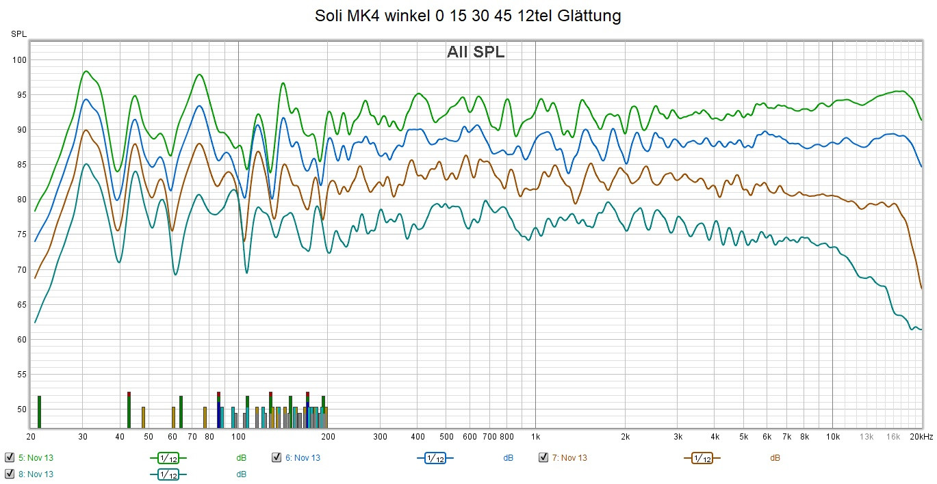

                            Also bei der neuen Box alles um "Grünen" Bereich, und nochmals eine Bestätigung der Winkelmessungen:
Name: Soli MK4 winkel 0 15 30 45 12tel Glättung.jpg
Ansichten: 320
Größe: 294,8 KB
                            Das gefällt mir so schon richtig gut, ...
