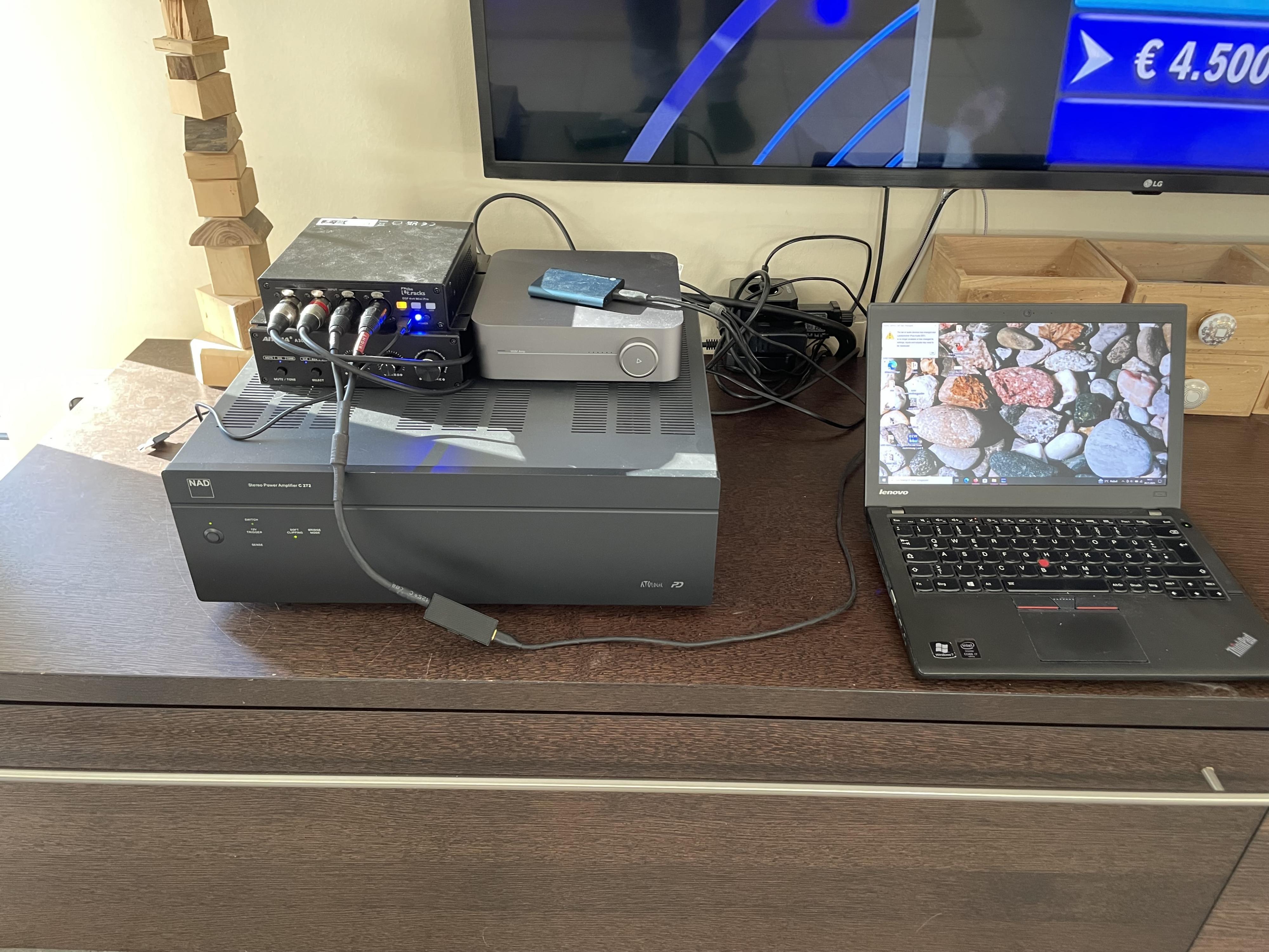

    Im Bass hatte ich mit den TIW200 und dem China Class D immer so meine Schwierigkeiten bei sehr hohen Pegeln, ... das habe ich vor Tagen schon angekündigt, dass ich da noch einen Versuch mache, ... ich habe den alten! NAD Verstärker hochgeholt, der mir immer genügend Leistung gebracht hat.
Ansichten: 232
Größe: 1,13 MB
    jetzt wird es aber gerade für Auge sehr unruhig und ich muss da was machen, ... neuer Vierfachverstärker mit ordentlich Leistung oder ?
