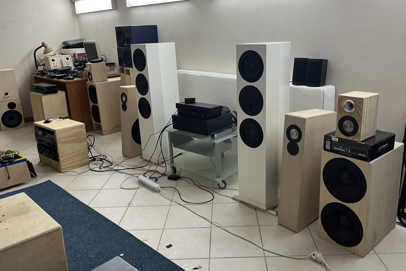

          hatte Besuch aus dem Forum, alle möglichen Kombinationen wurden durchgehört.
          1. Soliumbau die bei diesen geringen Lautstärken sicher gut gelungen ist. (es war den beiden ab und zu mal zu laut)
          2. die kleine Aria TL mit zwei Doppelsubs GF250 und TIW250, die sicher sehr ausgewogen ist und auch jede Menge Basspower hat, und
          3. zum Schluss noch die kleine Standbox MegaAria, die auf der Seite ein teilaktiver Seitenbass TIW300 hat, die sicher im Mittelhochton den anderen nicht unterlegen ist und auch super viel Basspower hat, ... am Schluss hörte ich bei einigen wenigen Stücken ein leises Störgeräusch, ist halt auf die Schnelle zusammengesteckt und war als leises Wispern zu hören, kurz und dann war es wieder weg, ...
          Habe jede Menge Varianten durchgespielt was eben heute technisch machbar ist, ... Gruß Timo
          Dies im Bild:
          Klicke auf die Grafik für eine vergrößerte Ansicht  Name: IMG_1501 (Groß).jpg Ansichten: 0 Größe: 327,6 KB ID: 708194

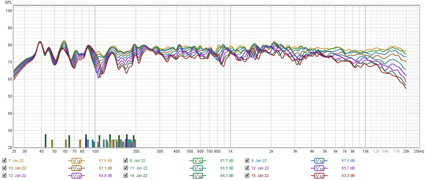

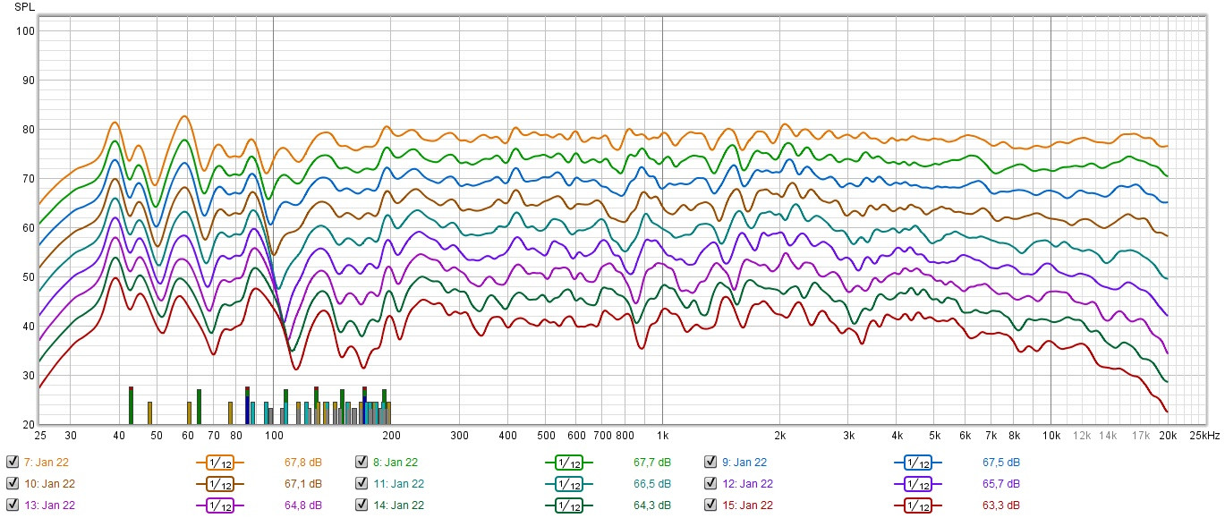

            ich habe eine intensive Untersuchung des Soliumbaus gemacht, und ich habe mich auf die Trennfrequenzen 600 und 3000 Hz festgelegt. Und dann habe ich in mehreren Mess-Sitzungen die Filter auf 48 dB Steilheit gedreht. Ich wollte nachdem ich auf Achse und 50 cm Abstand eine neutrale Abstimmung gefunden habe die Winkelmessungen gemacht (200 bis 20000 Hz, drunter stimme ich dann im Wohnzimmer ab)
            Die Entscheidung auf die Trennfrequenzen ist auch aus unzählichen Messungen entstanden, die Mitteltonkalotte hat ab 600 Hz einen super Frequenzgang und ist auch bei hohen Pegeln nicht überlastet, und ich muss einfach aufpassen dass ich mit dem TIW200 nicht ganz so hoch trenne, ... die obere Trennung habe ich in dieser Messung von 2500 auf 3000 Hz gedreht, da die G20SC davon ungemein profitiert. Das hat einige Auswirkungen unter Winkeln was noch im Nachgang verbessert werden muss: Bem. die Winkel muss man sich ausrechnen, bei 10 cm bei 50 habe ich angefangen (11Grad) und bin jeweils 10 cm weitergegangen, ... also bei 50 cm wäre es 45 Grad. (letzte Messung ist 80 cm bei 50 cm Abstand, dies sind ungefähr 60 Grad)
Name: Winkelmessung Soliumbau automatisiert 22012023.jpg
Ansichten: 588
Größe: 309,7 KB
Name: Winkelmessung Soliumbau automatisiert 22012023 2.jpg
Ansichten: 538
Größe: 230,9 KB
            ich helfe bei der Interpretation der Messungen, ...
            - unter ca. 200 Hz ist die Messung nicht repräsentativ, denn der Keller hat eine relativ hohe Schröderfrequenz, sodass massive Moden sich entwickeln, ins positive wie ins negative, mit jeweils 10 cm Abstand, weiter nach links geschoben, verschieben sich diese Moden ganz leicht. Das muss noch im Wohnzimmer nachgereicht werden.
            - absolut geile Abstimmung von 200 bis 1500 hz,
            - ab 1500 Hz schiebt die Mitteltonkalotte enorm viel Energie in den Raum, sodass unter Winkel dieser Bereich leicht überbetont ist, ...
            - ab ca. 4000-5000 Hz macht der Hochton einen mustergültigen Verlauf, gerade unter Winkel.
            also müssen noch zwei bereiche angepasst werden, bis 200 Hz und 1500 bis 4000 hz.

              moin Timo,
              schöne Aufnahme vom "Vorführraum". Für mich besonders beeindruckend, die Megastella neben der Solitude zu sehen. Das Bild verdeutlicht auf jeden Fall noch einmal was du mit "bauraumfreundlich" meinst. Messungen sehen auch prima aus.
              Nico
                • 10991
                #67
                moin Timo,
                Nico
                Danke dir. Doch der Vergleich ist vollkommen unfair. Der Soliumbau hat zwei tiw200. Die megaaria ein tiw300. Der 300er schiebt deutlich massiver. Umso mehr überrascht die mini Größe.
                Die Soli ist vollaktiv. Die megaaria halbaktiv.
                Interessant ist der Vergleich aber schon. Der immer wieder negativ diskutierte seitenbass ist für mich zumindest eher positiv. Ich habe ja durch die aktivtechnik jede Möglichkeit der Abstimmung.
                ich bin aber eher im downsizemodus. Die Stella tiw200b100 ist auch super gut geworden und benötigt das aufwendige aktivzeugs nicht. So sehr unterschiedlich im Klang sind die aufwändigen und die einfachen auch nicht. Anderer Thread.
                man merkt vermutlich deutlich dass ti100 und b100 es mir angetan haben. Dazu immer mal wieder die g20sc. Plus Bass und fertig ist die gute Box.

                  jo das stimmt auch völlig. Geniale Chassis!
                  Die "Classic B100" mit G20SC und GF200 konnte ich bei Jörg hören. Das ist ein wirklich toller Lautsprecher mit "günstigen" Chassis, Frontbass (falls Seitenbass nicht gewünscht ist) und ist auch nicht wahnsinnig groß. Also wenn mich jemand fragt, was man denn machen kann, wenn man nichts fertiges kaufen will (bzw. zu teuer ist), aber trotzdem tollen Sound will, dann ist die Classic B100 auf jeden Fall mein erster Tipp. Da ist man so ungefähr mit 400€ Straßenpreis pro Box dabei. Je nachdem wie man es dann gestalten will, noch (plate-) Amps und Gehäuse nach Geschmack und Geldbeutel.

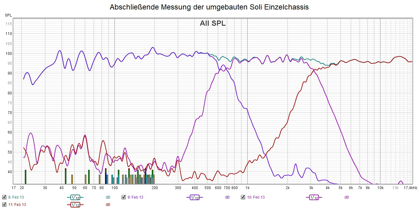

                      und, ich habe garnicht mehr viel dran gemacht, nur soviel dass ich über Tage des Hörens immer wieder den Mittel- und Hochton aktiv reduziert habe, da ist mir es doch eher zweitrangig, dass dann die Messung schlechter aussieht, ... denn die beiden kleinen Kalotten schicken eine ganze Menge Energie in den Raum, sodass in Summe zu laut empfunden wird, ...
                      Bild 1 ist in ca. 60 cm Abstand der ersten Messung direkt auf Höhe der mittleren Scheibe, genau da passt die Summenwirkung der beiden Kalotten nicht so super, aber leicht drüber und leicht drunter siehts etwas besser aus, und zu Winkeln hin wird es auch wieder besser. (die weiteren Kurven sind jeweils 10 cm zur Seite verschoben, bis zu einem seitlichen Maß von 60 cm was dann 45 Grad entspricht.)
                      Bild 2 sieht man das was ich geschrieben habe, die Phase ist sehr schwierig bei der hohen Trennung. (tiefer wollte ich wegen der G20SC nicht trennen), und die untere Trennung hat jeweils von beiden Treibern eine kleine Stufe, ich finde den besten Kompromiss aus zu hoher und zu tiefer Trennung, ... die Störung wird schlimmer wenn ich die Trennung nach unten oder nach oben schiebe.
                      generell: die Bassabstimmung ist im Keller vorgenommen, mit einem Minus 11 dB bei 40 Hz, das muss ich bei jeder Box im Kellerraum machen. So passt das für den Kellerraum super gut.
Name: Abschließende Messung der umgebauten Soli Winkel.jpg
Ansichten: 398
Größe: 336,3 KB
Name: Abschließende Messung der umgebauten Soli Einzelchassis.jpg
Ansichten: 432
Größe: 278,8 KB

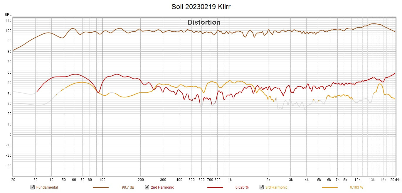

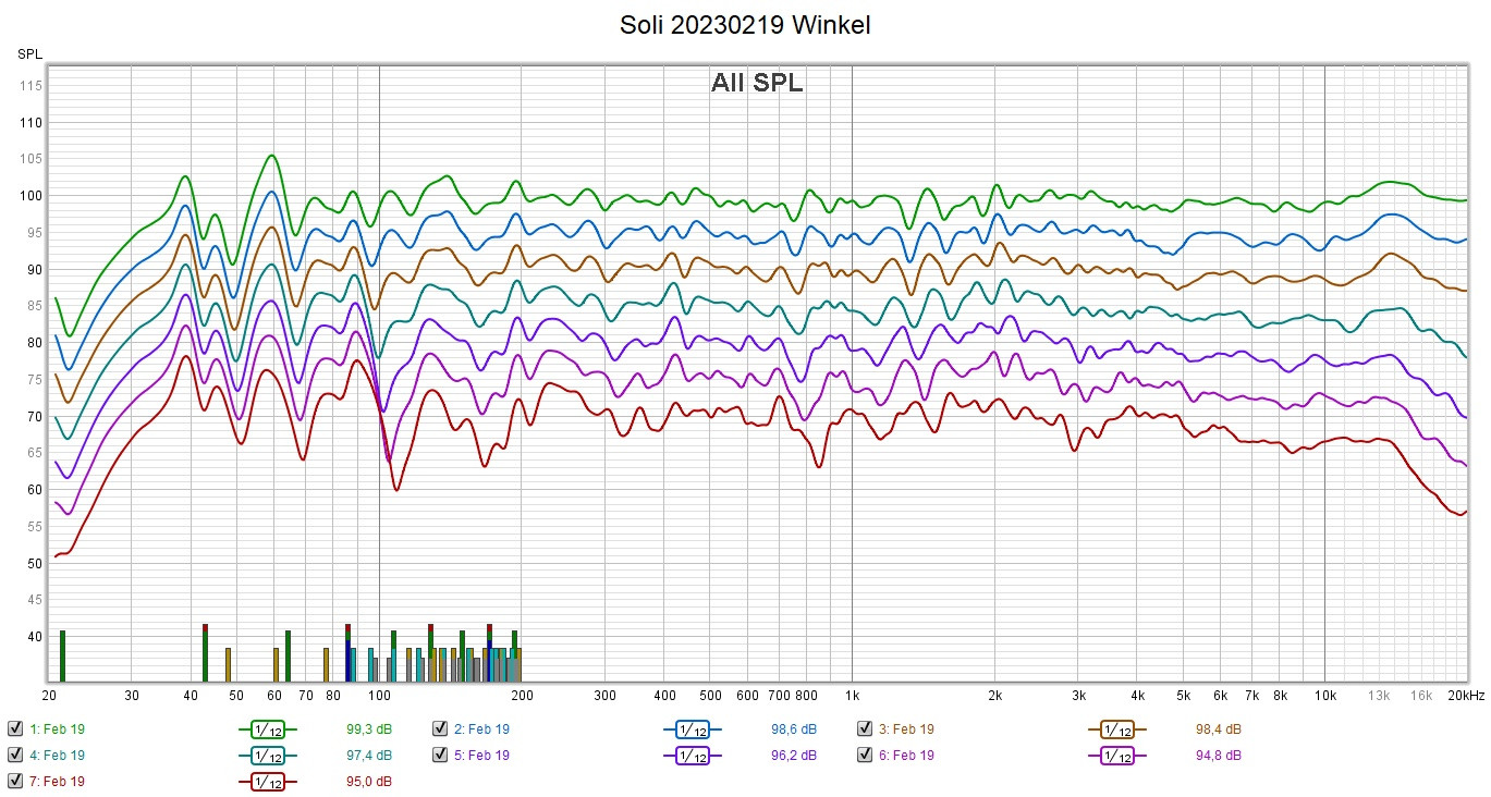

                        die letzten abschließenden Messungen, Winkel und Klirr:
Name: Soli 20230219 Winkel.jpg
Ansichten: 396
Größe: 353,6 KB
ID: 709073 Klicke auf die Grafik für eine vergrößerte Ansicht
Name: Soli 20230219 Klirr.jpg
Ansichten: 357
Größe: 241,7 KB
                        interessant bei den Klirrmessungen sind die extrem niedrigen K2 Messungen der Gesamtbox und gerade im Mittelton, ... die knapp 100 dB sind mit einem kalibrierten Messknecht überprüft, ...
                        die etwas höheren K3 fallen nur auf weil die K2 so extrem niedrig sind. Das Ganze macht die Box extrem gut durchhörbar. Und man dreht automatisch viel zu laut, ... der Flaschenhals sind die beiden TIW200 die in CB nicht die Pegel mitgehen können, wie die Mittel-Hochtonsektion.
                        Der G20SC könnte ein kleines Waveguide gebrauchen, allerdings lebt die Box vom extrem breitstrahlenden Hochtöner. Wie man auch an den Winkelmessungen sieht, ... die letzte Messung ist unter 60 Grad. Beim Mitteltöner ist eine leichte Überbetonung unter Winkel zu sehen. Dies fällt im Hörtest kaum auf, da ist noch Optimierungspotential. Ich hatte im Bereich um 2 kHz auch schonmal eine neutralere Abstimmung am Laufen und habe heute wieder zurückgedreht.

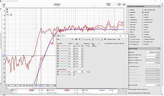

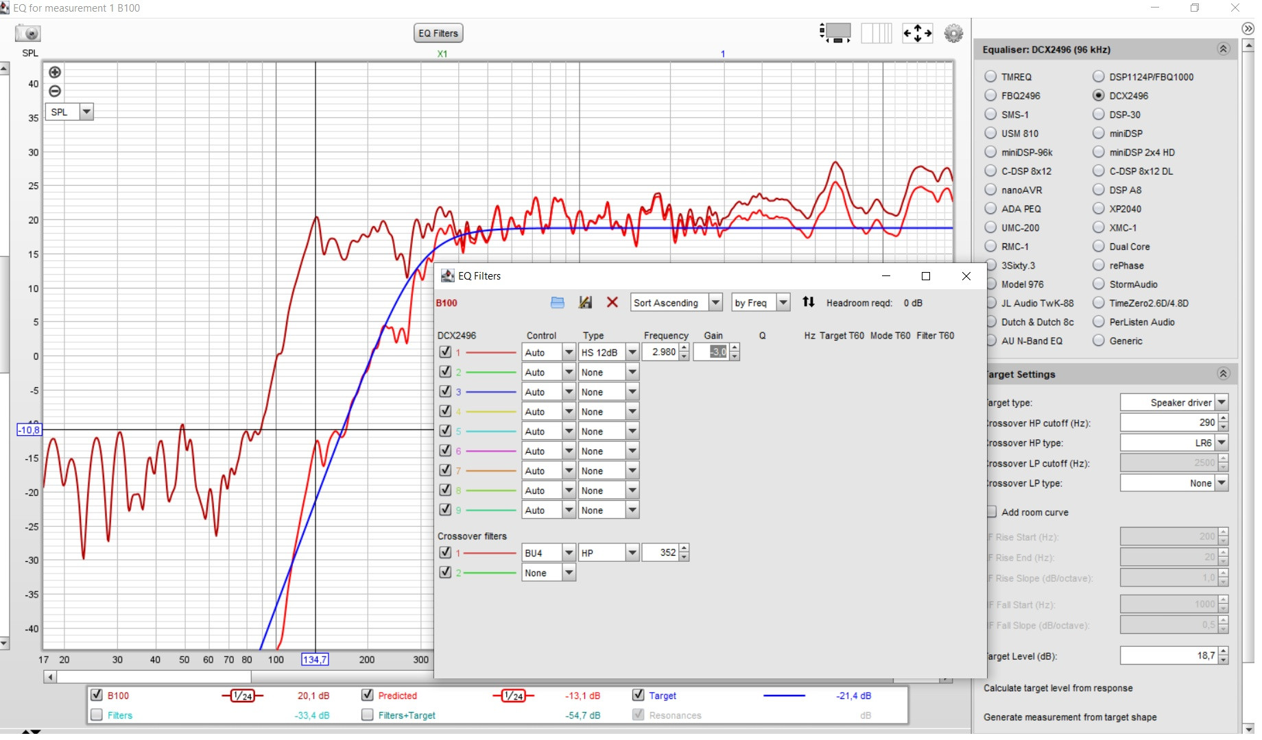

                            Am besten zeige doch unseren Kollegen wie du deine Entzerrung gemacht hast. Deine bunte Bilder sind beeindruckend aber sagen wenig aus. Wir wollen Details sehen.
                            Klicke auf die Grafik für eine vergrößerte Ansicht  Name: B100 entzert.jpg Ansichten: 0 Größe: 415,8 KB ID: 709365
