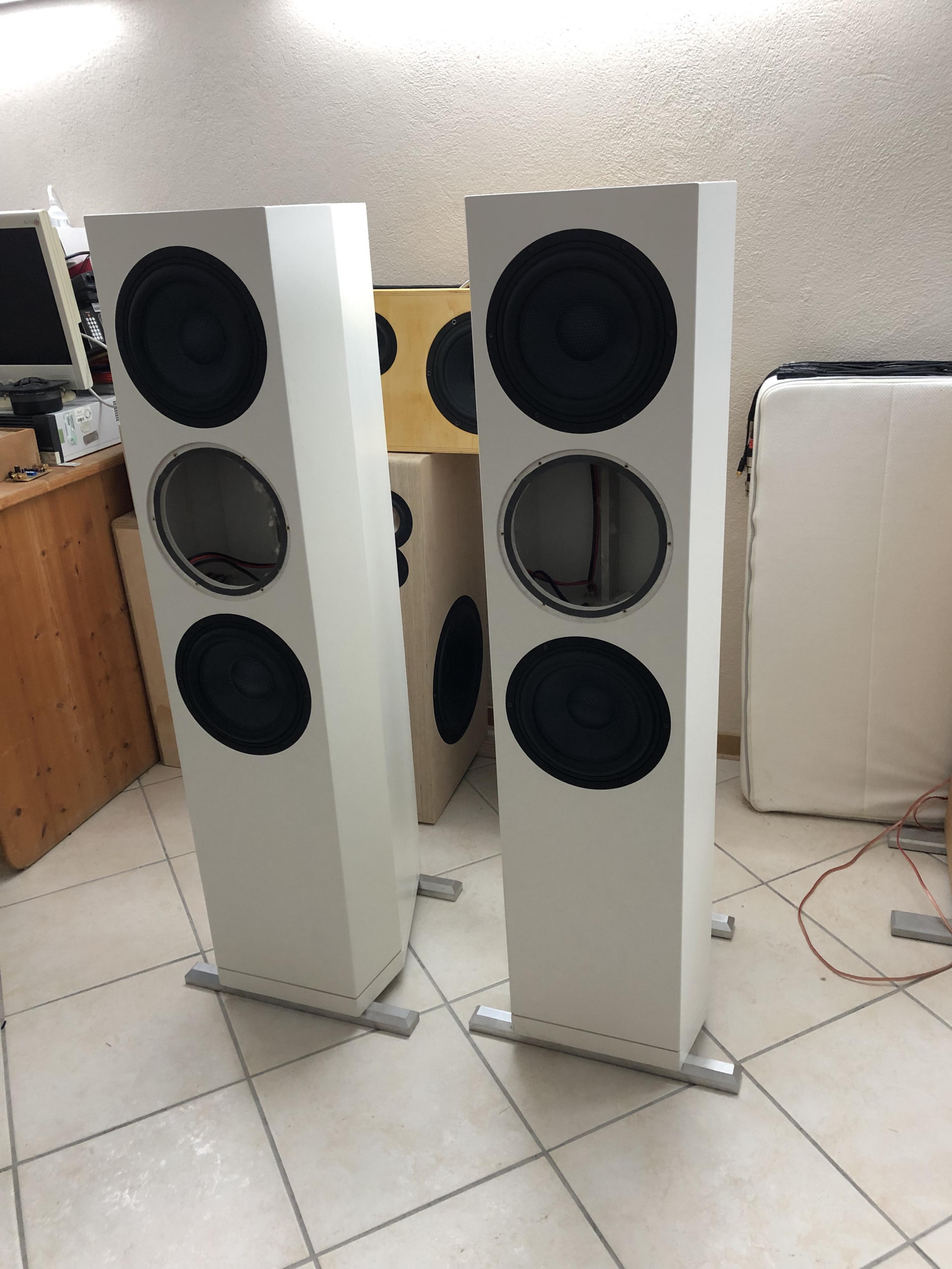

    wer die Box nicht kennt zunächst mal die Vorstellung der richtig toll gemachten Box von Silvio:
    Ich habe diese um 2009 gekauft und sie mehrmals auch umgebaut.
    Klicke auf die Grafik für eine vergrößerte Ansicht  Name: IMG_2017.jpg Ansichten: 0 Größe: 787,2 KB ID: 706460
    inzwischen sind auch die TIW200 drin und ich plane wieder ein Dreiwegerich aus großer Mitteltonkalotte und Hochtöner, ... der Mitteltöner war ursprünglich durch die G50 geplant, allerdings hatte ich im anderen Forum ein Pärchen Satori 60 sehr günstig bekommen, ... beim Hochtöner werde ich wohl wieder zum G20SC greifen, ... oder hätte ich noch zwei richtig tolle Sica hier im Schrank, ... ehrlich gesagt spielt der Hochtöner hier in diesem Falle eine untergeordnete Rolle, ... ich muss halt ein Höchtöner finden der zusammen ins Loch mit dem Satori Kalottenmitteltöner passt und da ist mit 222 mm Durchmesser leider nicht allzuviel Platz.

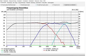

    anbei die allererste Simulation:
    Solitude_3weg_tiw200_g50_g20.BPJ

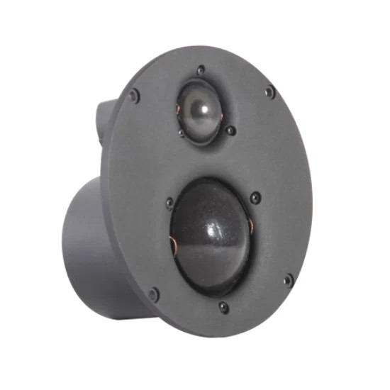

    Moin Timo,
    das Loch könnte man gut mit einem Pseudo Koax á la WHy füllen o.ä.,
    echte Koaxe wie Seas T18REX/XFC oder Beyma 8"CX300ND/N o.ä.;
    einer 3" Bärennase plus kleinem HT wie 27TFFNC/G ö.a.
    so ein HT würde wohl auch zu Deinen Konus-MT in den Ausschnitt passen.

      Mit den koaxen kann ich persönlich nach einigen Tests nichts anfangen. Ich suche nur noch ein passender hochton. Gruß Timo
        • 3204
        Moin Timo,
        nicht alle (Pseudo-)Koaxe sind doof...aber klar es gibt welche...

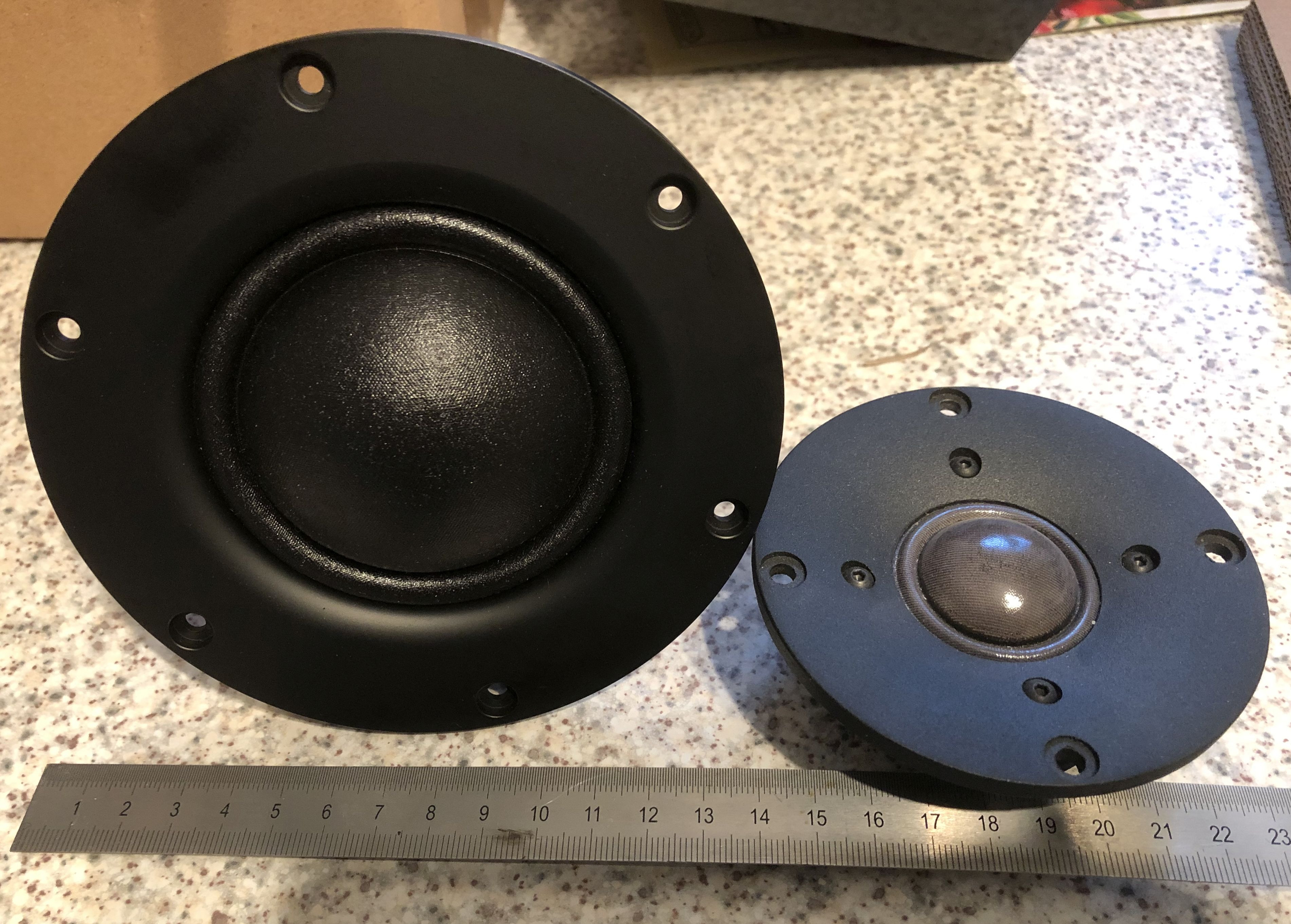

        Mein neuer Center soll möglichst breitstrahlend werden die Morel TweeMid TM 4055-8 sind angekommen:
Ansichten: 1674
Größe: 25,2 KB

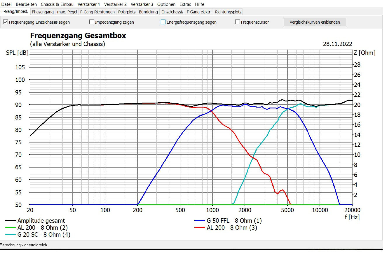

            ich würde so was bauen wenn ich eine 2" MT verwenden müsste:
            Klicke auf die Grafik für eine vergrößerte Ansicht  Name: umgebaute 3w.jpg Ansichten: 0 Größe: 337,2 KB ID: 706505
            Solitude_3weg_tiw200_g50_g20-SW.BPJ
            sorry, du müsstest den zweiten AL200 anschließen und den Pegel um 6dB verkleinern.
            • Markus213
              • 11.03.2017
              • 886
              Hier die richtige:
              Solitude_3weg_tiw200_g50_g20-SW mit richtigen Pegel.BPJ
                • 3204
                Jepp das ist gut....zu bekritteln wäre, das der HP und TP Schnittpunkt gerade mal 20 db down ist UND 5kHz für eine 2" Lotte abstrahltechnisch zu hoch ist

                  erstmal, die gezeigten Simulationen sind ein Anhaltspunkt, denn die Bässe sind die TIWs, was sich obenrum abspielt, weiß ich noch nicht, ... die Mitteltöner sind gerade angekommen: und die Hochtöner werden vermutlich die G20SC, denn die Sicas im Bild, sind mir für diesen Anwendungsfall zu groß, zu tief ankoppelbar und zuuuu leistungsstark. der G20SC würde akustisch besser passen, muss mal sehen ob er auch geometrisch dazu passt.
                  Klicke auf die Grafik für eine vergrößerte Ansicht  Name: IMG_2025.jpg Ansichten: 0 Größe: 1,89 MB ID: 706537

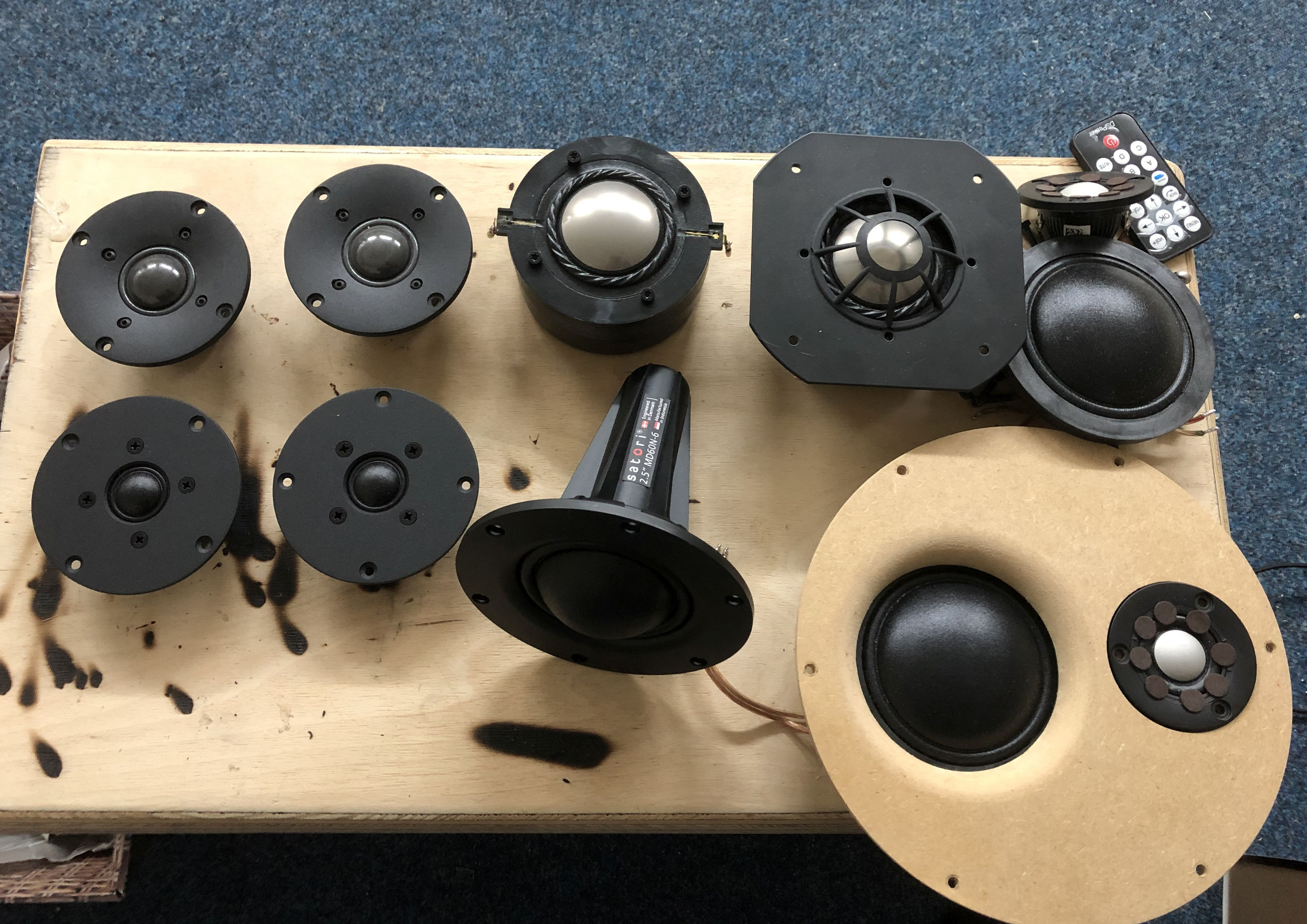

                      ernst gemeinte Frage in die Runde, und ich weiß, ich habe ein Luxusproblem ... ich habe so viel Auswahl und Varianten im Hinterkopf, dass ich gerade Hilfe von euch brauche, ... neben dem TL16H sind folgende Treiber in der engeren Auswahl:
Ansichten: 1708
Größe: 2,01 MB
                      Angedacht war zunächst der Satori und die G20SC, was haltet ihr von den anderen Varianten, DSM 50 und SICA HT oder VIFA 3 Zoll MT oder eben die TL16h wieder nehmen?
                      Ihr seht ich bin gerade maximal verwirrt.
                      Es gehen geometrisch auch nicht alle Varianten im Loch vom B200 unterzubringen, ... interessant wären vielleicht auch DSM 50 und TL16H, vielleicht auch geometrisch machbar?
                      Ich werde zwei verschiedene Varianten auch umsetzen!
