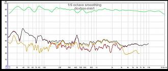

    Klirr unter Winkel habe ich noch nie gesehen, du bist wohl der Erste, der das macht. Ich denke auch, dass es mit der Bündelung zusammenhängt.
    Frag mal Visaton, denn theoretisch ist das interessant, aber praktisch nicht.
      • 10982
      du gibst vielleicht gerade indirekt zu, dass die (Achsen)-Klirrmessung teils unsinnig ist. Denn man sitzt NIE auf Achse. Ich habe immer irgendeinen Winkel zur Box hin, ... nur der Vergleichbarkeit halber, macht es Sinn, auf Achse zu messen. Da ich unter rund 20 Grad zur Box sitze möchte ich auch wissen, wie der Klirr sich unter Winkel verhält.
      Wir hatten mal generell die Diskussion ob im Wohnraum die Klirrmessung überhaupt gemacht werden kann, und ich gebe zu, dass dies teils unsinnig ist. Aber direkt zum Vergleichen kann ich die Messung hernehmen, also HT A zum HT B und dort die Vergleiche zu machen, bei gleichem Pegel, und bei gleicher Geometrie des Messens.
      Hat die KE25 dann mit WAVEGUIDE mehr Klirr zur Seite hin im Vergleich zu "nackt"? da evtl der Bezugspegel weniger wird, durch die stärkere Bündelung?

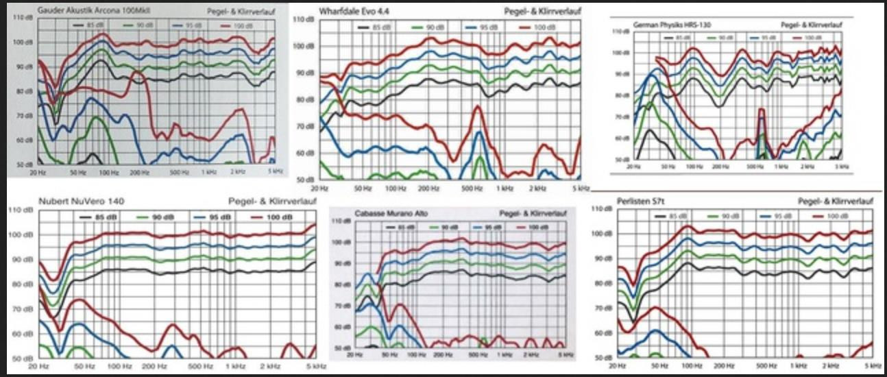

          Weil wir von Klirr reden:
          Klicke auf die Grafik für eine vergrößerte Ansicht  Name: klirr vergleich.jpg Ansichten: 0 Größe: 198,1 KB ID: 724925
Name: la belle klirr.jpg
Ansichten: 234
Größe: 62,1 KB
          La Belle

            Ist schon klar, dass die Messungen im Raum nicht optimal sind, aber ist das nicht auch bei der Amplitude oder Sprungantwort so?
            Durch den Abstand von 100 cm versucht man ja den Raum ja etwas auszublenden. Gerade auch bei dem Frequenzbereich unter 200 Hz funktioniert das naturgemäß dann nicht mehr. Leider ist es halt nicht immer so einfach möglich, den Lautsprecher ins Freie zu tragen.
            Bei der Entwicklung eines neuen Lautsprechern ist das IMHO zwingend erforderlich..
            Durch die Klirrmessungen konnte ich schon den ein oder anderen kaputten Hochtöner entlarven. Oder die Trennung des Hauptlautsprechers bei einer bestimmten Frequenz empfehlen. (Da läuft vieles Fullrange, was nicht dafür geeignet ist)
            … und zumindest waren die Sprungantworten und Verzerrungen aus REW immer eine weiterer Anhaltspunkt für die Übertragungsqualität eines Lautsprechers.

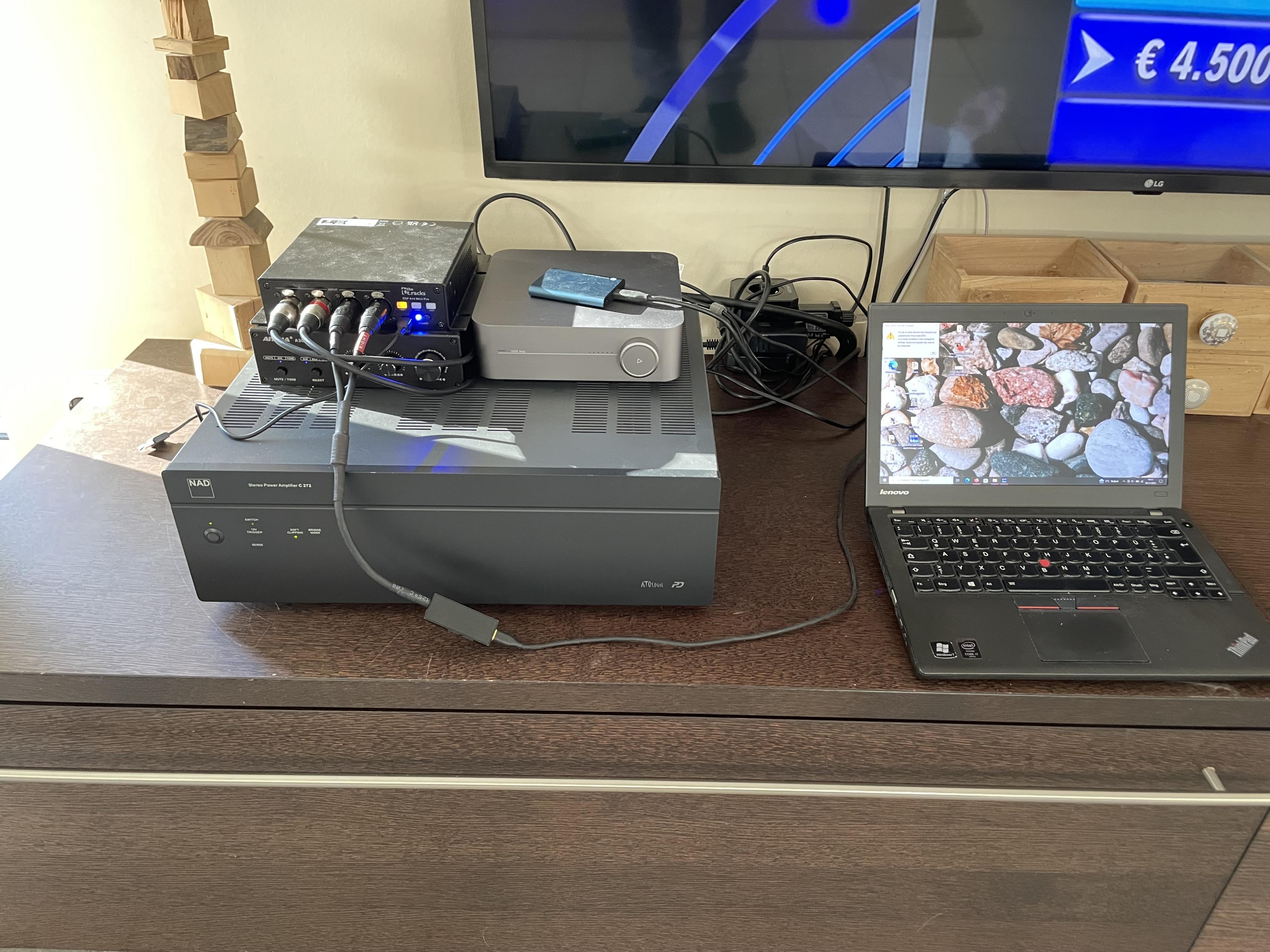

                  Im Bass hatte ich mit den TIW200 und dem China Class D immer so meine Schwierigkeiten bei sehr hohen Pegeln, ... das habe ich vor Tagen schon angekündigt, dass ich da noch einen Versuch mache, ... ich habe den alten! NAD Verstärker hochgeholt, der mir immer genügend Leistung gebracht hat.
Ansichten: 233
Größe: 1,13 MB
                  jetzt wird es aber gerade für Auge sehr unruhig und ich muss da was machen, ... neuer Vierfachverstärker mit ordentlich Leistung oder ?

                            Ja, der NAD C272 macht 2 x 150 Watt RMS an 8 Ohm - da wird es knapp, wenn's richtig laut wird.
                            10 dB mehr bedeutet 10fach Wattleistung und die TIW200 haben nur maximal 84 dB (1 W/1 m) pro Stück.
                            ICEpower 1200AS2 Verstärkermodul mit integriertem Universal-Netzteil gibt's für 430,00 € beim Franzosen. 2x1200 Watt an 4 Ohm.

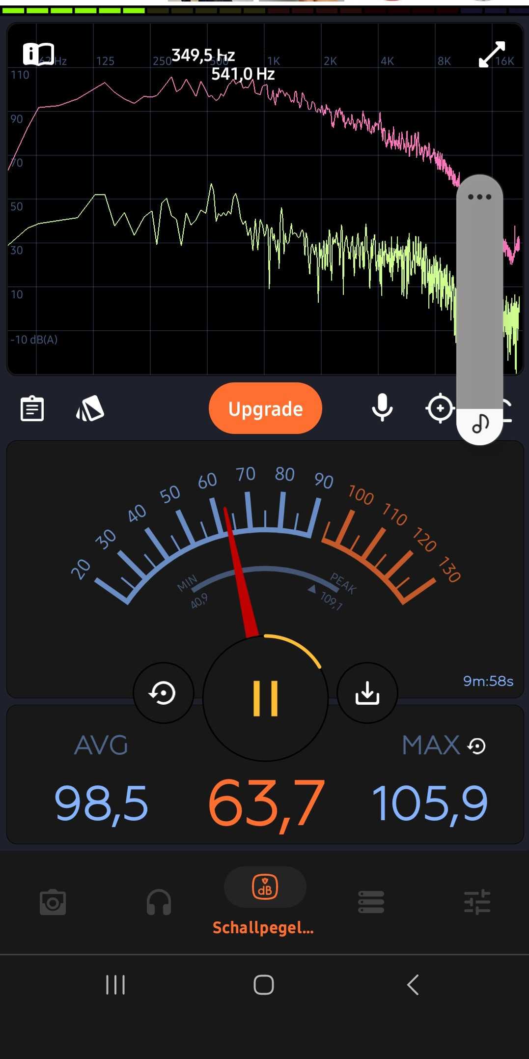

                                Hast mal mit dem iPhone parallel gemessen?
                                Das hier ist finde ich das zumutbare am Sitzplatz bei meinem Bruder mit der Phönix: 2xTiw300, Gf200, G50, G20sc
Ansichten: 266
Größe: 296,9 KB
                                Physical Graffiti via Vinyl am Sitzplatz mit dem S20FE gemessen . Etwas lauter und die Chassis sind am klanglichen limit(sind sie vermutlich da eh schon) .
