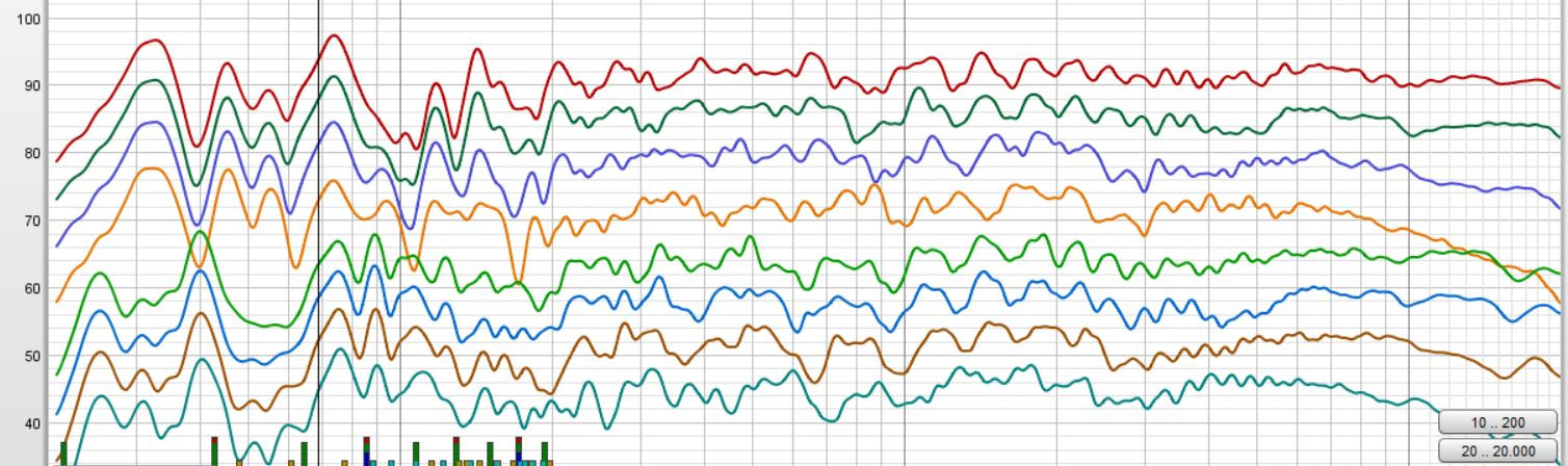

    ich habe nochmals 8 Messungen gemacht, a-size":"medium"}[/ATTACH][/URL]
    und jetzt verstehe ich auch der deutliche Unterschied im Maxpegel, denn der hohe Anstieg im Bassbereich bei der Soli nimmt natürlich Maximalpegel und erhöht den Klirr im Bass. Also auf jeden Fall ein Argument deutlich größere Bässe einzusetzen, man muss diese gar nicht massiv im Bass anheben weil sie automatisch diese Tiefbasspräsenz mitbringen.
    Jetzt nach rund zwei Jahren verstehe ich auch meine Enttäuschung dieser Box hier im Bass:
    Der Ti100 wurde in 10 Litern BR und später in 6 Liter BR im Bassbereich bis 35 und 40 Hz abgestimmt, aber beim Hörer kam diese Bassenergie überhaupt nicht an: und später stellte ich dann einen Sub daneben und schließlich war dann die Einstellung analog der ARIA TL im 2.1 System, Trennung bei etwas über 100 Hz.
    Das hast es du sehr schön formuliert. Die Basswiedergabe in Räumen ist von der menge der verschobenen Luft abhängig, also von der Membranfläche und dem Hub der Membrane. Im unteren Bas gibt es keine Wellen nur noch Maxima und Minima und abhängig wie die Box aufgestellt ist ergänzen in Idealfall die Maxima und die Moden den Frequenzgang nach unten. Daraus folgt, es müssen nicht unbedingt Boxen mit den tiefsten F3 sein, es reichen zB F3=60Hz und Qtc=1

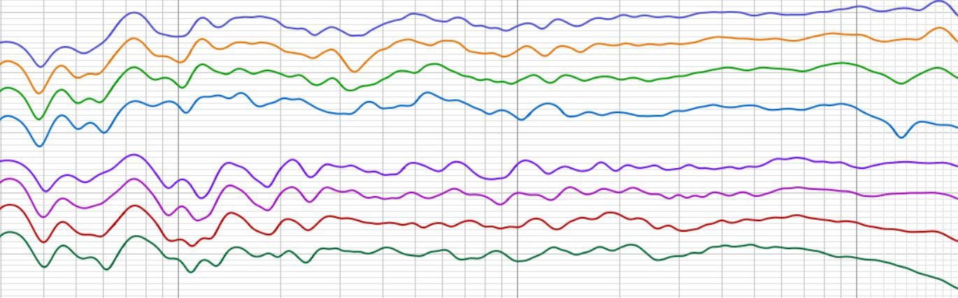

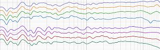

      ich stelle nochmals die Winkelmessungen im Vergleich hier rein:
      oben Schreihals unten Soli.
Name: Schreihals vs Soli Winkelmessungen 0 15 30 45.jpg
Ansichten: 859
Größe: 199,7 KB
      der Bereich unter 200 Hz ist kaum beurteilbar, deswegen lasse ich den mal weg, die Einbrüche egalisieren sich unter größerer Entfernung. deshalb ist lediglich interessant was die Boxen genau an den Trennfrequenzen macht. Ich finde den Übergang beim Schreihals überaus gut gelungen, obwohl das Ganze passiv umgesetzt ist. Das Wellige im oberen Grundton verschwindet in der Ferne, deshalb irrelevant. Bei der Soli stechen sofort zwei Bereiche hervor, die untere Trennung bei mittlerweile 600 Hz ist super gelungen, die Trennung bei 3 kHz ist deutlich zu messen. Was noch herausticht ist der "Buckel unter Winkel bei 2 kHz", dieser ist der Abstrahlcharakteristik zu verdanken einer großen Kalotte. Die einfach sehr viel Energie in den Raum abgibt und so in diesem Bereich sehr präsent klingt.
      Dann ist da noch der Hochton ab 10 kHz, da sieht man deutliche Unterschiede. Nicht so sehr im Superhochton ab 15khz, sondern drunter.
      Wenn ich jetzt direkt ein Fazit ziehen müsste sind dies genau die größten Unterschiede, die Soli macht den super sauberen oberen Mittelton. Eigentlich ein FAKE-Mittelton, denn so präsent ist einfach übertrieben, ich muss diesen noch leicht absenken. Der Hochton hingegen ist einfach beschrieben, 0 15 und 30 Grad sehen fast Identisch aus, ... ein leichter Einbruch bei der Trennfrequenz und im Superhochton leicht abfallend.
      Insgesammt ist der Schreihals die deutlich lautere Konstruktion. Dei Soli klingt im Mittelton etwas speziell, was man mögen muss. Ich bin gestern beim TV-Schauen mehrmals erschrocken über bestimmte Klangereignisse. Das ist schon maximal gut. Ist aber vermutlich nicht sehr langzeittauglich. Da hatte die Stella TIW200B100 ganz andere Langzeitqualitäten. Mir ist die Soli einfach zu präsent und auf die Dauer zu anstrengend für mein Gehör. Da muss ich nochmals rann und den Bereich bei 2 kHz leicht absenken. Das macht wiederum der Schreihals einfach wieder Besser. Da strengt nichts an. Und super hohe Pegel werden herausgehauen. Jetzt ist die Frage ist dies langzeittauglich, NEIN, auch dies ist es nicht, denn mein Gehör benötige ich noch eine ganze Weile. Meine eigene auferlegte Maxpegelgrenze ist zwischen 105 und 110 dB. Ein Vorteil ist dass diese Boxen dann deutlich im Volumen abnehmen, denn ab 20 Liter geht da schon was.
      Wieder etwas gelernt, ... beide Boxen haben unterschiedliche Qualitäten, und beide klingen jetzt schon super. Rechts daneben habe ich meine Stella, die ich dann wieder an den Platz stelle, da einfach langzeittauglicher.

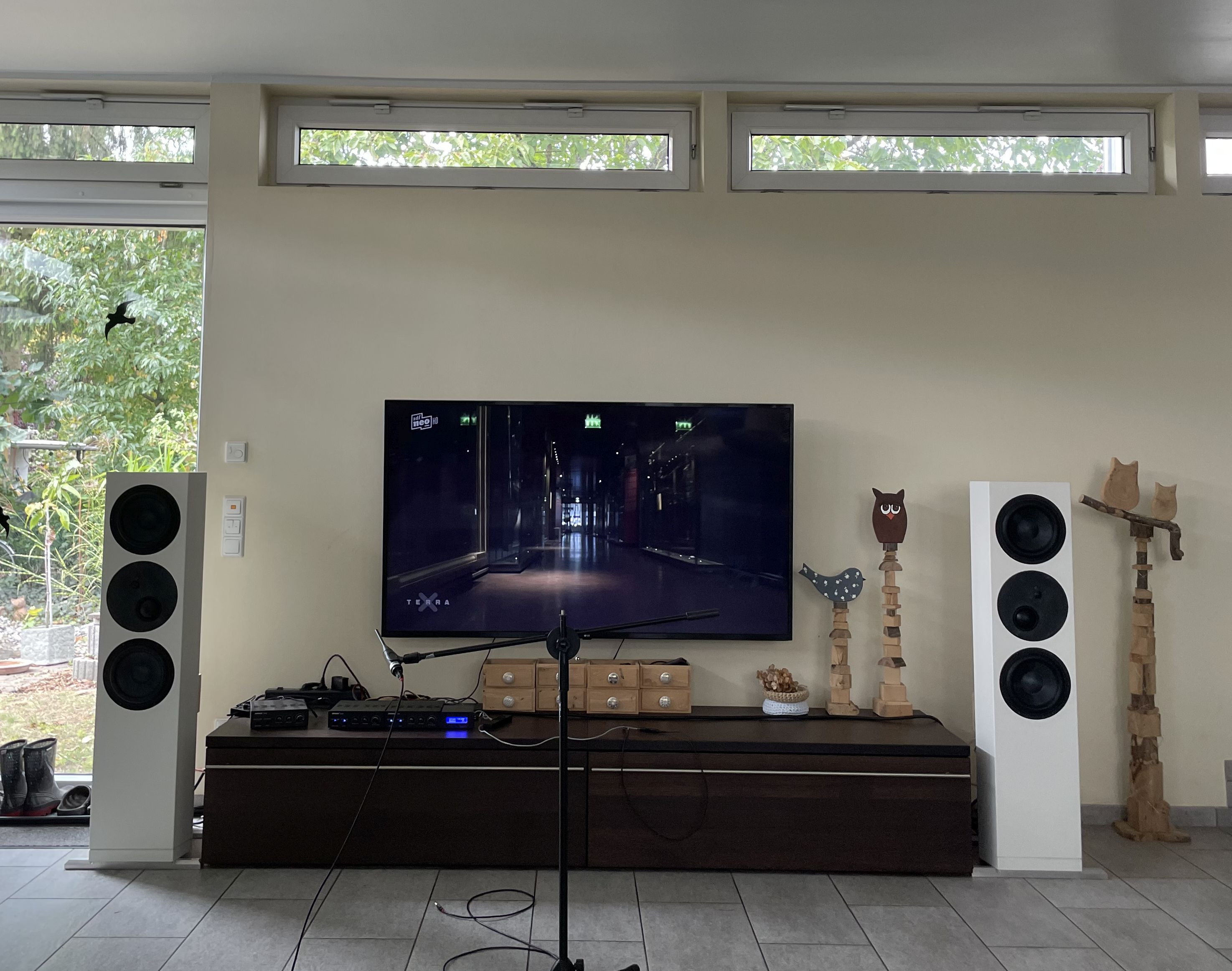

        Klicke auf die Grafik für eine vergrößerte Ansicht  Name: IMG_2255.jpg Ansichten: 0 Größe: 794,4 KB ID: 713782
        nach einer uralten Regel steht im Wohnzimmer immer nur ein Boxenpärchen, und deshalb musste ich, aus meinem inneren Ich heraus, die Schreihälse beiseite stellen.

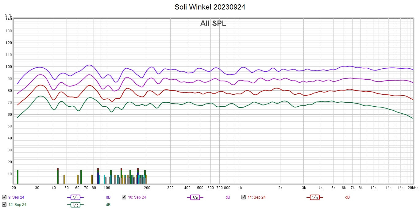

        Die letzten Messungen der Soli möchte ich unkommentiert nochmals einstellen. Da ist sicher noch Potential genug, diese zu verbessern. Es laufen zwei China AMPs und das Audaphon DSP 24 das die untere Trennung übernommen hat bei 600 Hz und eine leichte Tiefbassanhebung von 3 dB macht.
        Klicke auf die Grafik für eine vergrößerte Ansicht  Name: Soli Winkel 20230924.jpg Ansichten: 0 Größe: 259,8 KB ID: 713783
        Als nächste Messungen stehen die Raummessungen an. Ich komme aber erst, wegen einiger Geburtstage, in zwei Wochen dazu. Auch Maxpegelmessungen wollte ich noch machen, weil ich unbedingt noch den Klirr ermitteln möchte, ...

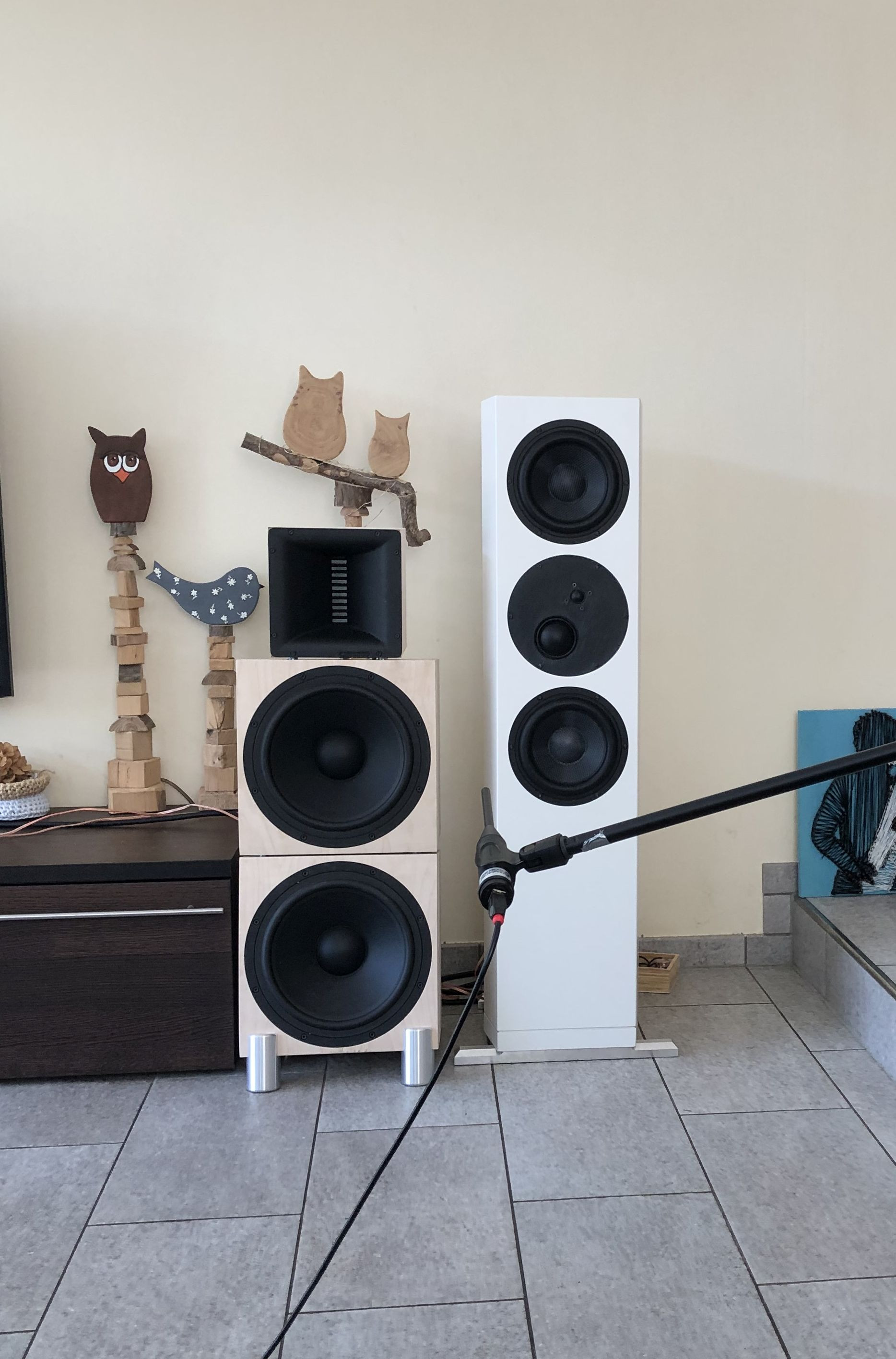

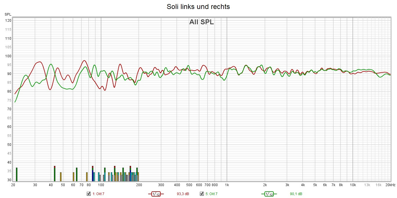

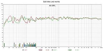

          heute bin ich mit dem zweitletzten Schritt der Messungen und Einstellungen zugange, bevor ich den letzten Schritt der Raummessungen mache.
          Eines sieht man bei den Messungen, wie auch in den letzten Jahren, dass sich im Bass die linke wie auch die rechte Box super gut ergänzen.
Name: Soli links und rechts.jpg
Ansichten: 682
Größe: 256,3 KB
          Die linke hat etwas mehr "Gezappel" weil sie an der Glasfront steht und die rechte hingegen hat etwas größere Bassauslöschungen die aber wieder von der linken wett gemacht werden, ... was mir gefällt ist der Eindruck der sehr tiefen Abstimmung. Leider geht den Boxen, obwohl deren Größe deutlich früher die Luft aus, als zB dem Schreihals, ... aber in diesem Anwendungsfall am TV passt dies ganz gut, ... für "laut" habe ich andere Boxen. Heute habe ich die Messungen mit den üblichen 95 dB gemacht. Und schon da merkt man, dass sehr viel Potential verschenkt wird durch die geschlossene Bauweise, ... schon ab 95 bis 100 dB steigt der Bassklirr etwas an, ... was wiederum im Grundton sich umkehrt, da ist ein besonders niedriger Klirr zu messen, ... Vielleicht stelle ich einfach noch zwei potente Subs daneben, ... aktuelle wäre diese Vierwege sogar mit einer Behringer zu machen, mit sechs Ausgängen, da Mittelton und Hochton passiv betrieben werden.
          Die Winkelmessungen von links und rechts sind auch interessant, es unterscheidet sich im Detail etwas, ... Wer gerne, wie ich, die Details analysieren möchte gerne hier mit dieser Messung:
Name: Soli links und rechts Winkelmessungen bis 45 Grad.jpg
Ansichten: 690
Größe: 251,1 KB

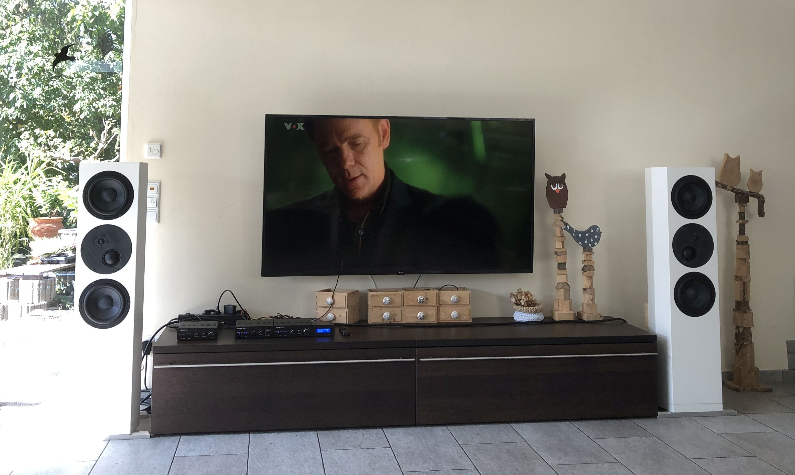

          Das Bild von gerade eben:
Ansichten: 638
Größe: 1,06 MB
          selbst bin ich mit der Mitteltonpräsenz noch nicht ganz einig, ... da muss ich im Feinen noch nachjustieren, ... schrittweise bei 1,5 kHz absenken, bis es mir gefällt. Und auch etwas über 5 bis 8 kz möchte ich noch absenken, ... Der Bass und Grundton und der untere Mittelton ist jetzt schon perfekt, da braucht es keine Korrektur. genau so im Superhochton über 10 kHz, dies gefällt mir ganz besonders gut und genau da ist der Vorteil dieser Klaottenkonzeption, weil eben die Mitteltonkalotte sohoch hinaus kommt kann ich den G20Sc eine optimale Bedingung garantieren. In meinen Augen und besonders Ohren passt das sehr gut.
          ps. der Schreihals steht auf der Seite und kann jederzeit zurück geholt werden. Ein passiver Umschalter habe ich mir auch besorgt, der sehr gut funktioniert.

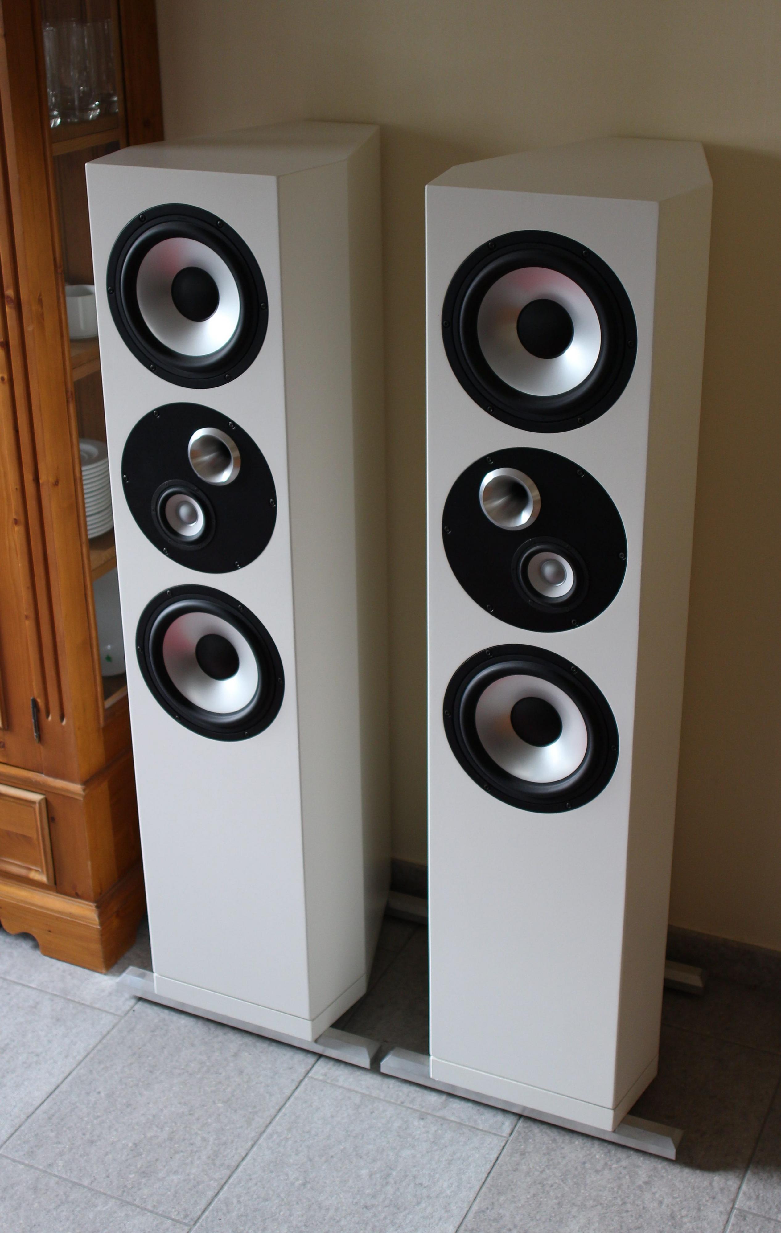

            gestern Abend im TV
            https://forum.visaton.de/forum/allge...027#post714027
            die Solis machen sehr viel richtig, besondern herauszuheben im gestrigen Abend war die sehr gute Durchhörbarkeit der Klangereignisse. Ich möchte jetzt nicht übertreiben aber vom Kontrabass zur Trompete über Sax bis Klarinette und Orgel und bis zum Piccolo ... konnte ich jede Stimme heraushören und lokalisieren, ... das habe ich so gut, kaum bei einer Box. Das kann sonst nur ein super gut gemachter Breibänder, ...

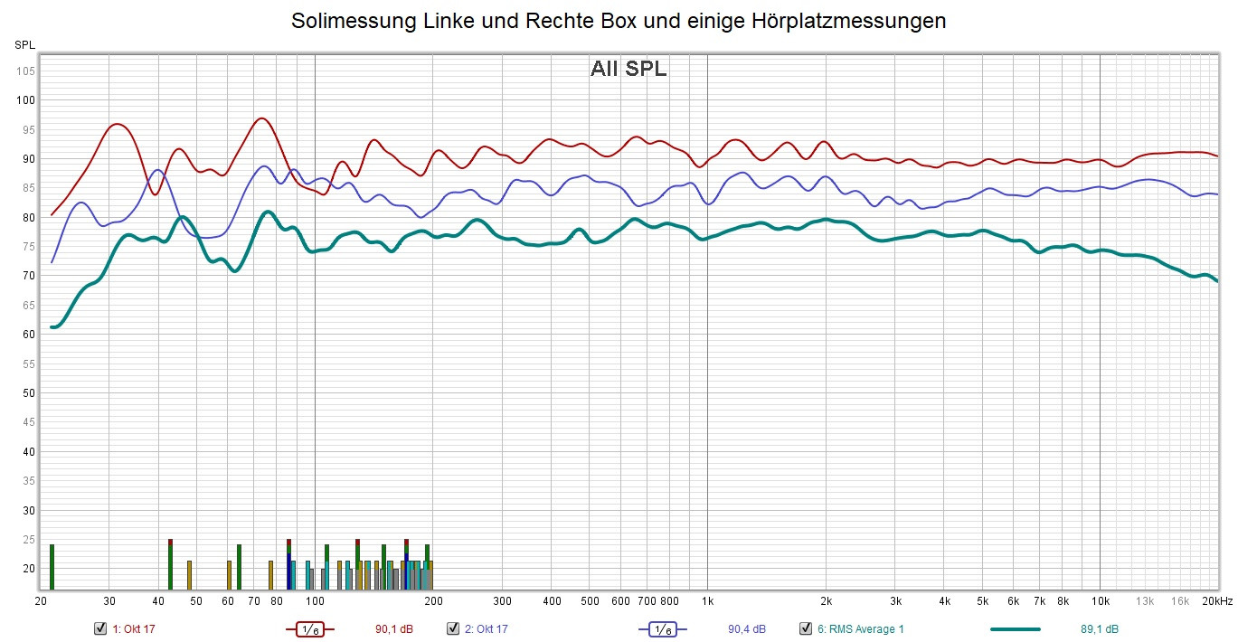

                      Die neuste Messung von gerade eben. rechte und linke Box und drei Messungen im (NOSHOW) am Hörplatz in einem Abstand von einem Meter voneinander und die Summenkurve gezogen:
                      Klicke auf die Grafik für eine vergrößerte Ansicht  Name: Solimessung Linke und Rechte Box und einige Hörplatzmessungen.jpg Ansichten: 0 Größe: 279,9 KB ID: 714081
                      Der Abstand der Messungen in der Summenbildung zu den Lautsprechern ist um die 6 Meter entfernt. Dies zeigt sehr deutlich, dass am Hörplatz keine Mode stört obwohl in einem Meter Abstand noch gemessen. Konkret: Die Moden in einem Meter Entfernung gemessen sind alle verschwunden. Der leichte Einbruch bei 70 Hz der ist dauerhaft und messe ich IMMER, bei allen meinen Boxen. Bei den Moden hingegen sind nur die kleinen Hügelchen übrig geblieben. Das ist MEIN Hörraum und kann nicht auf andere Hörräume übertragen werden. Und ich zeige bewusst die Einzelmessungen am Hörplatz nicht!
                      Korrigiere ich jetzt die Moden, die ich unter einem Meter messe raus, ist am Hörplatz viel zu wenig Bassenergie vorhanden.
                      Ganz im Gegenteil, ich experimentiere gerade mit einer sanften Bassanhebung. Hier in der Messung ist schon ein Shelf-Filter bei 200 Hz zu sehen von plus 3 dB. Das macht die Box und die Verstärker locker mit. Auch die beschriebene Korrektur bei 1,5 und 7 kHz ist mit drin, es sind jeweils breitbandig minus 1,5 dB jeweils mit integriert, das hatte ich schon angedeutet, dass ich das probiere und es war positiv, wie man auch in der Hörplatzmessung sieht.
                      Ich bin aber noch nicht am Ende der Abstimmung, ...

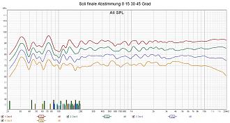

                        • 10982

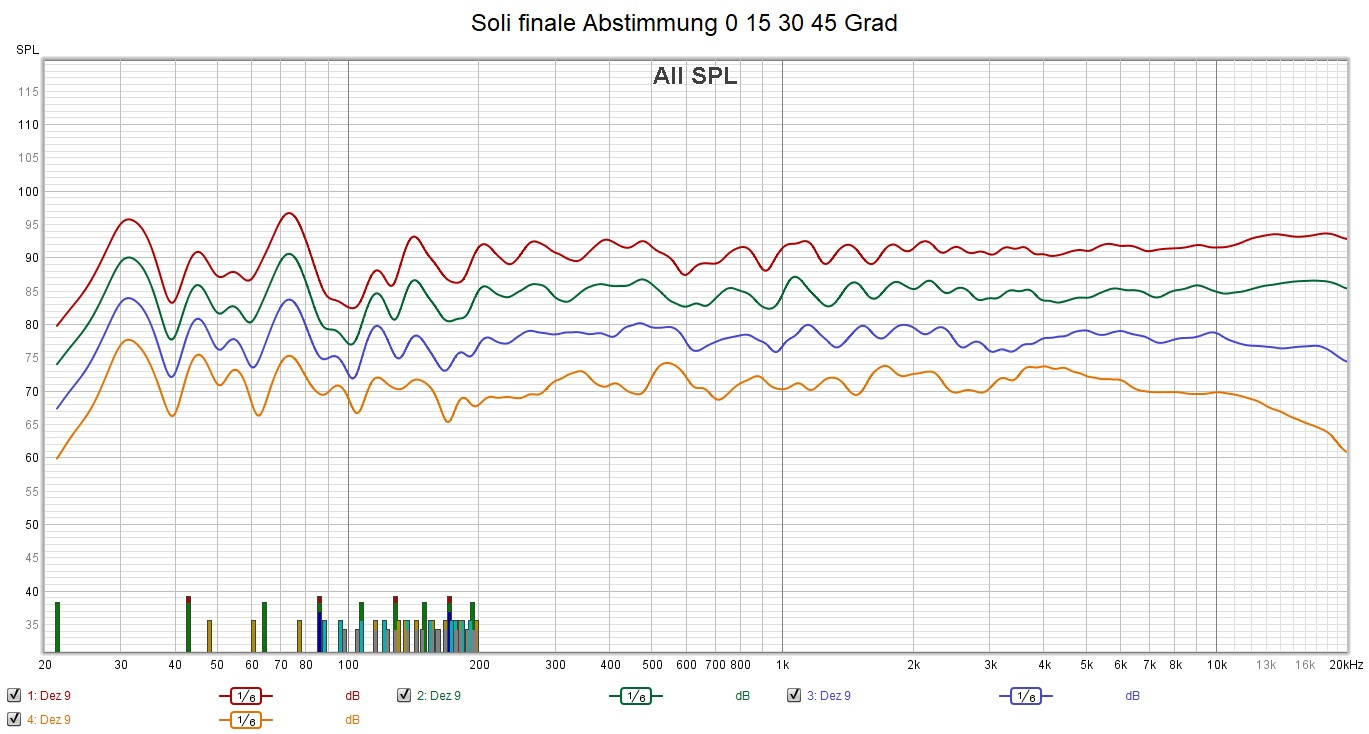

                        Nach wochenlanger Hör- und Mess-Stunden ist mir eine finale Abstimmung gelungen, ...
                        Die Soli ist wirklich eine Zicke, schon kleinste Änderungen im Mittelton führt zu massiver Klangunbalance.
                        Dies ist jetzt super gelungen, ... und das sieht dann in der Messung unter 0 15 30 und 45 Grad so aus:
Name: Soli finale Abstimmung 0 15 30 45 Grad.jpg
Ansichten: 546
Größe: 287,3 KB
                        Die leichten Überhöhungen unter Winkel bei 4 kHz fallen nicht negativ auf, ... Gestern hatte ich die Stella TIW200B100 im direkten Vergleich gehört, ... und da merkt man gleich die erheblich bessere Sprachbalance und Klarheit im Dreiweger, ... nachdem ich dann die Stella einen Tag dran hatte passte sie wieder, aber im direkten Vergleich merkt man schon die Defizite der Breitbänderbox, ...
                        Neben der MegaAria, welche ich letzt weitergegeben habe und dieser Box ist eine tonales Gleichgewicht, ... beide würde ich 95 von 100 Punkten geben, ... der Schreihals und die Stellas deutlich kleiner mit vielleicht 85 Punkten, wobei der Schreihals komplett außen vor ist, denn der Maxpegel dieser Box ist mir deutlich zu hoch, Mit rund 10-20 dB im Maxpgel höher schlägt sie hier alles Boxen, ...
                        Wenn ich jetzt alle Vorteile zusammenzähle ist ein Seitenbass TIW250XS und ein TI100 und dazu die G20SC mein nächster Favorit, ... Trennung wieder Halbaktiv, ...
                        Den kleineren Bass wähle ich, da mir der TIW300 in der Seitenbassversion zu einer nicht gerade schmalen Box gekommen ist, er hat ein hohes Tiefenmaß, da muss ich mal schauen ob ich im Bass Alternativen finde.

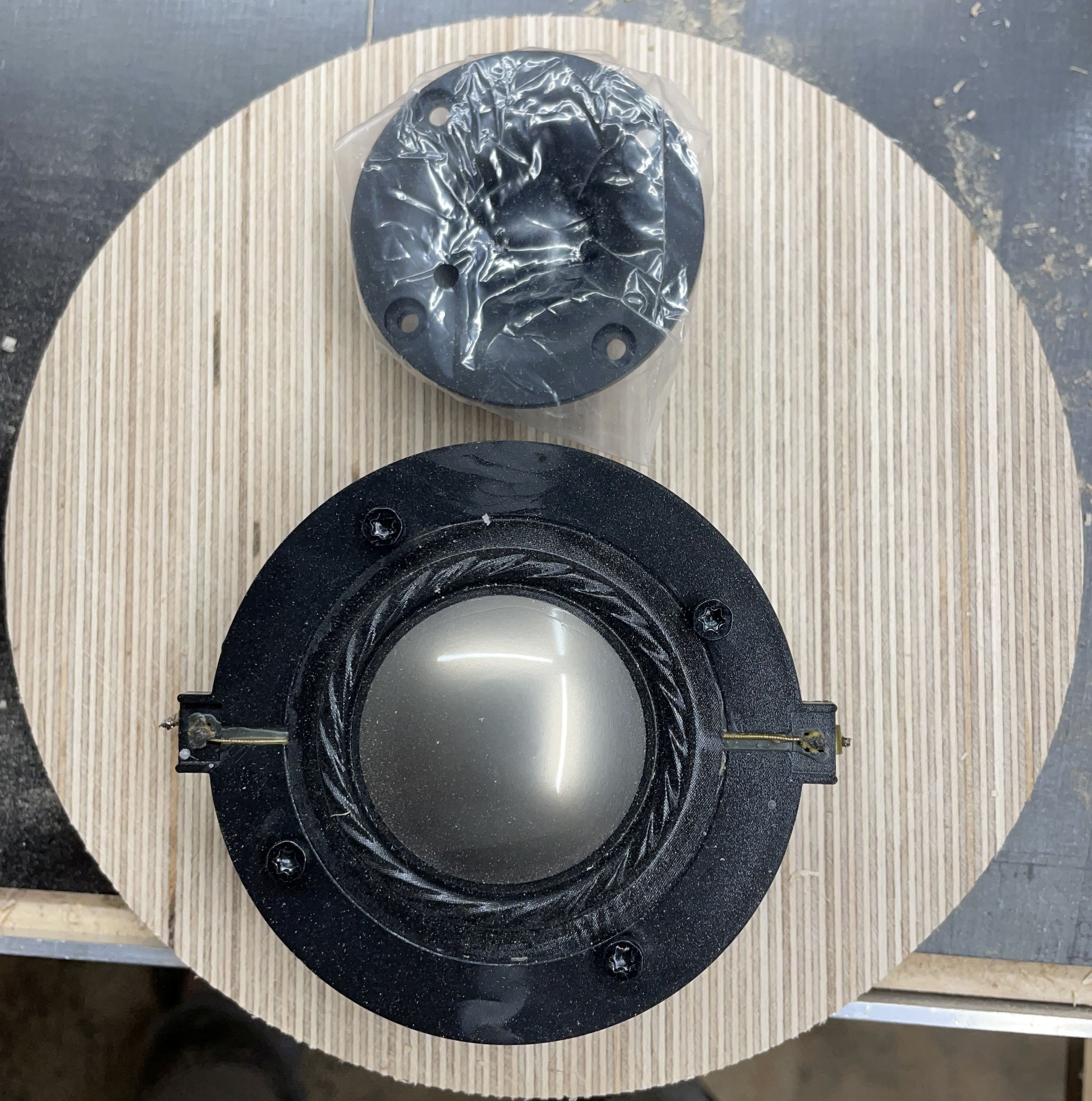

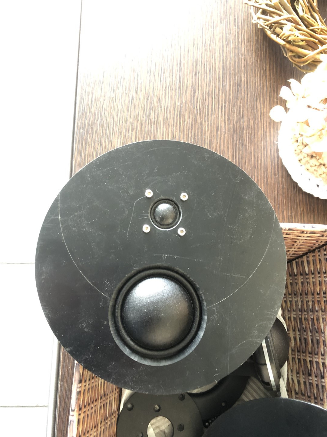

                            der neue Hochtöner G25NDWG beschäftigt mich sehr, nach einer Aria B100G25NDWG und der Simulation eines neuen Schreihalses, kommt mir als dritte Idee der vierte Umbau der Soli zum erneuten Dreiweger, ... und zwar ist mir die Idee während der Simulation mit der DSM50 am Schreihals gekommen. Denn entweder muss beim Einsatz der TIW300 der Mitteltöner größer werden oder wenn man die DSM 50 einsetzt der TMT kleiner werden. Und beide Varianten könnte ich ohne große Umwege direkt umsetzen. Denn aktuell stehen beide Boxen, wie auf dem Bild zu sehen, noch in einer Ecke im Wohnzimmer. (Ich bekomme sie einfach durch das Gewicht der Boxen nicht alleine weggeräumt)
                            ich habe hierzu ein altes Bild hervorgeholt was ich demnächst machen werde: ich mache für die DSM 50 und die G25NDWG eine neue Platte mit den Außenmaße des B200/GF200:
Ansichten: 282
Größe: 308,1 KB
                            und der Kopf des Schreihalses wird so umgebaut, dass ich diese Platte aus MT und HT direkt in die umgebaute Soli wie auch in den Schreihals einbauen kann.
                            Eine erste Simulation des Soliumbaus der passiven wie auch aktiven Weiche habe ich heute auch gemacht: und wie ich finde wird das gut werden, dass ich diese Umsetzung auf jeden Fall mache sollte.

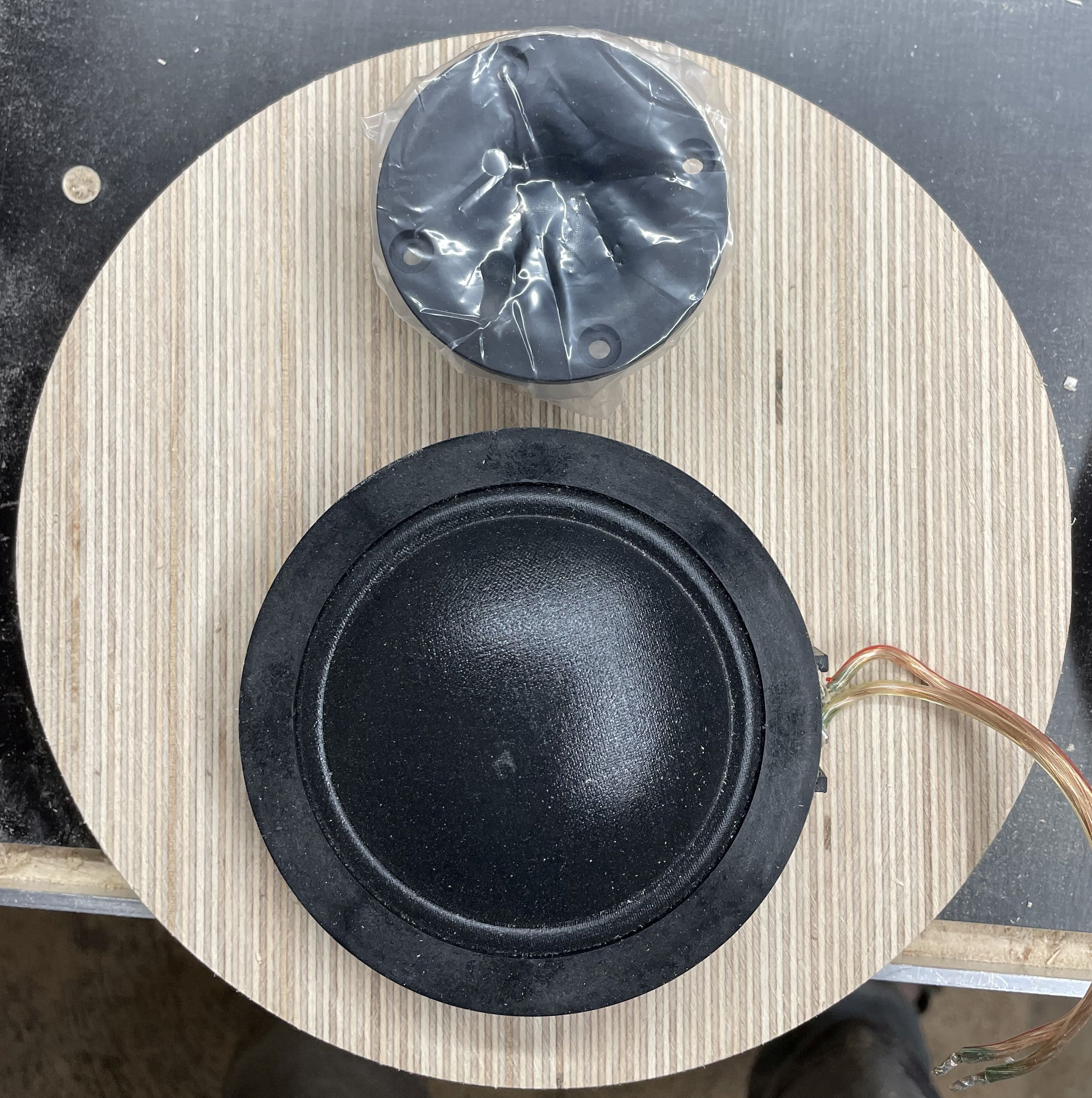

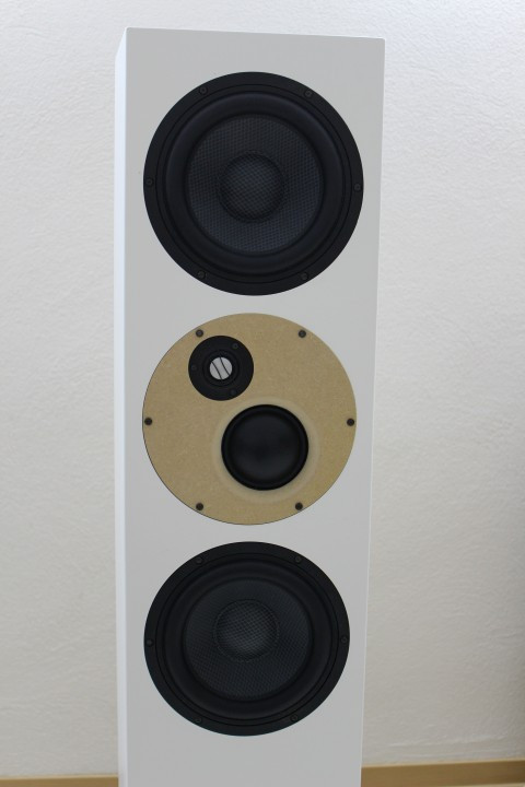

                              ich habe mir gestern auf der "Offerta" in Karlsruhe einige Inspirationen geholt, was ich euch nicht vorenthalten möchte:
                              Klicke auf die Grafik für eine vergrößerte Ansicht  Name: IMG_2836.jpg Ansichten: 0 Größe: 1,21 MB ID: 724005
                              Doch jetzt wieder zum Boxenbau: und heute, nach gut einer Woche Trockungszeit der Streifen, habe ich die Außengeometrie der Scheiben für den Umbau im Bereich des MT und HT gefräst.
                              Noch was ist mir aufgefallen, ich habe 24er Material genommen, was am Tag der Verleimung am Einzelstreifen 23,5 mm hatte, und ich habe genau 10 Streifen miteinander verleimt, die Summe war dann 23,5 cm. Und dieses Mal habe ich den wasserfesten Holzleim von Ponal genommen, ... eigentlich aus der Not heraus, denn der Hornbach hatte aktuell keinen Anderen. Am ersten Tag gemessen und heute gemessen mit dem Ergebnis, dass die Scheibe KAUM geschrumpft ist. Liegt es jetzt am Leim oder am 24er Material, oder ... bevor ich quasi die Scheiben in der außengeometrie fräste, hatten die Scheiben immer noch 23,5 cm!
                              Da ich der Sache noch nicht ganz traue habe ich das Außenmaß noch auf 224 mm gefräst, ... die Endfräsung kommt also noch.
                              Jetzt kommt als nächster Schritt die Auswahl des Mitteltöners, denn da ist die Entscheidung entweder ein Mitbewerberprodukt zu nehmen mit 75 mm oder die DSM 50. Beide würden dann ein kleines angeformtes Waveguide bekommen, und beide sind ungefähr gleich groß in der Außengeometrie.
                              In Sachen der nachbaubarkeit wäre die DSM sicher wünschenswert, in Sachen Bündelung wäre sicher die größere Kalotte im Vorteil. Die untere Grenzfrequenz wäre bei der großen auch etwas niedriger, aber nur in einem aktiven System denn im unteren Bereich geht die große Kalotte auf Sinkflug, sodas am Ende die wirkliche Trennung bei der 75er und bei der DSM50 ähnlich tief wäre. um die 700 bis 800 Hz. Der Kennschalldruck sollte ähnlich hoch sein.
                              Aus den Simulationsdaten könnte man sicher die DSM50 nutzen, und die Simu würde vermutlich auch sehr genau getroffen werden. Also bin ich mir sicher dass die DSM und die G25NDWG sehr gut zusammen passen, ... die Unsicherheit bei der 75er Kalotte bleibt also, ... Wobei ich mir aus der Erfahrung auch sicher bin, dass ich eine passive Weiche zusammenbekommen würde.
                              was meint ihr? und ich würde mir noch ein paar Tage für die Entscheidung Zeit lassen, ...
                              Klicke auf die Grafik für eine vergrößerte Ansicht  Name: IMG_2837.jpg Ansichten: 0 Größe: 1,91 MB ID: 724006 Klicke auf die Grafik für eine vergrößerte Ansicht  Name: IMG_2838.jpg Ansichten: 0 Größe: 1,74 MB ID: 724007
