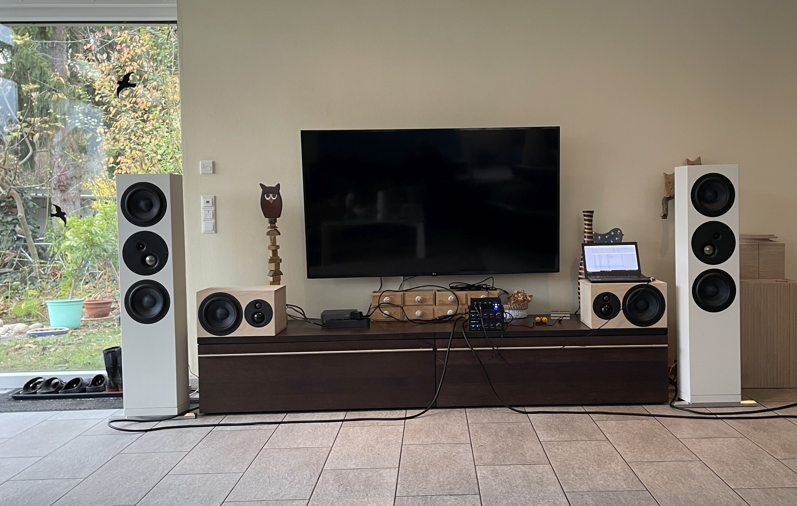

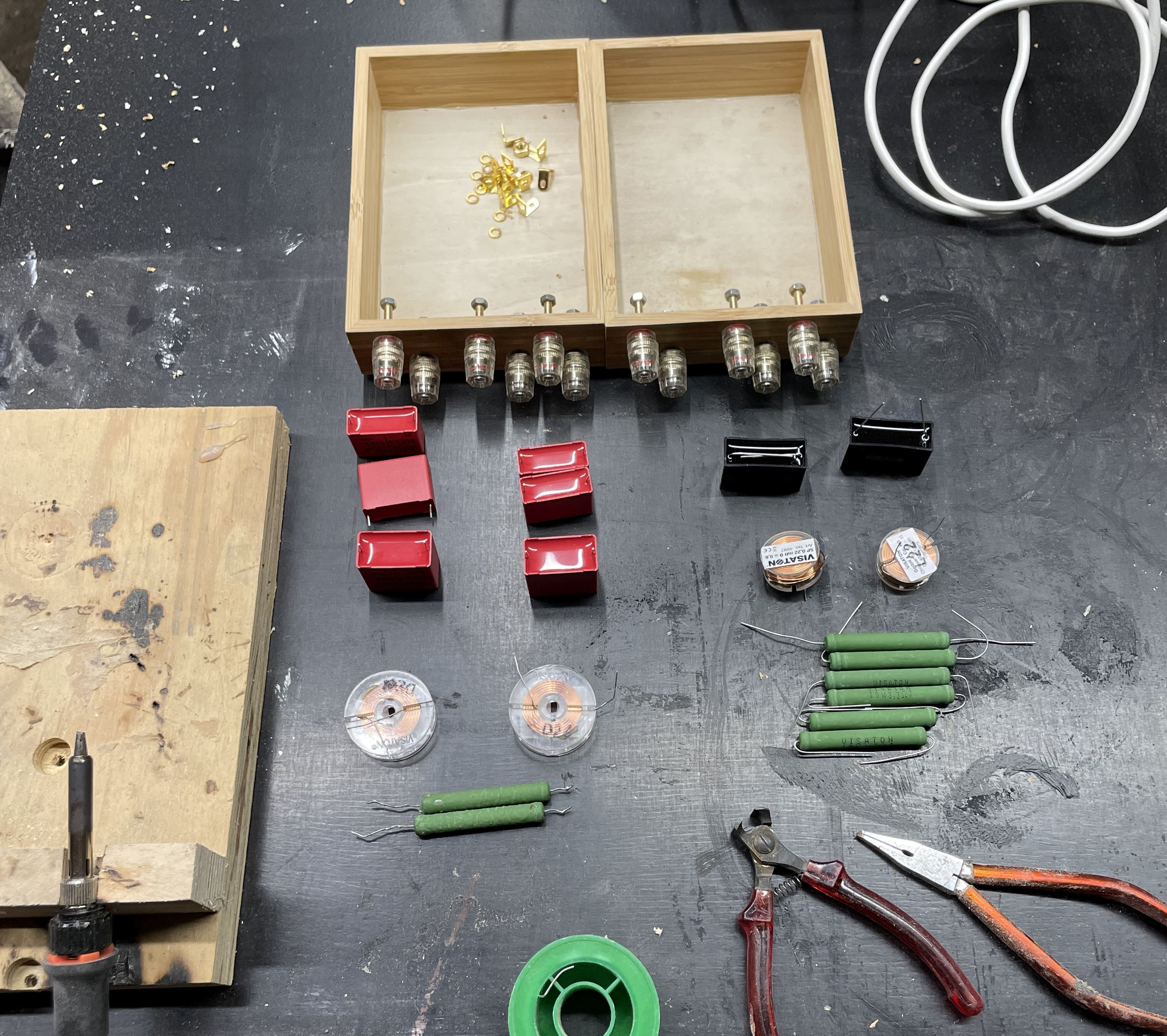

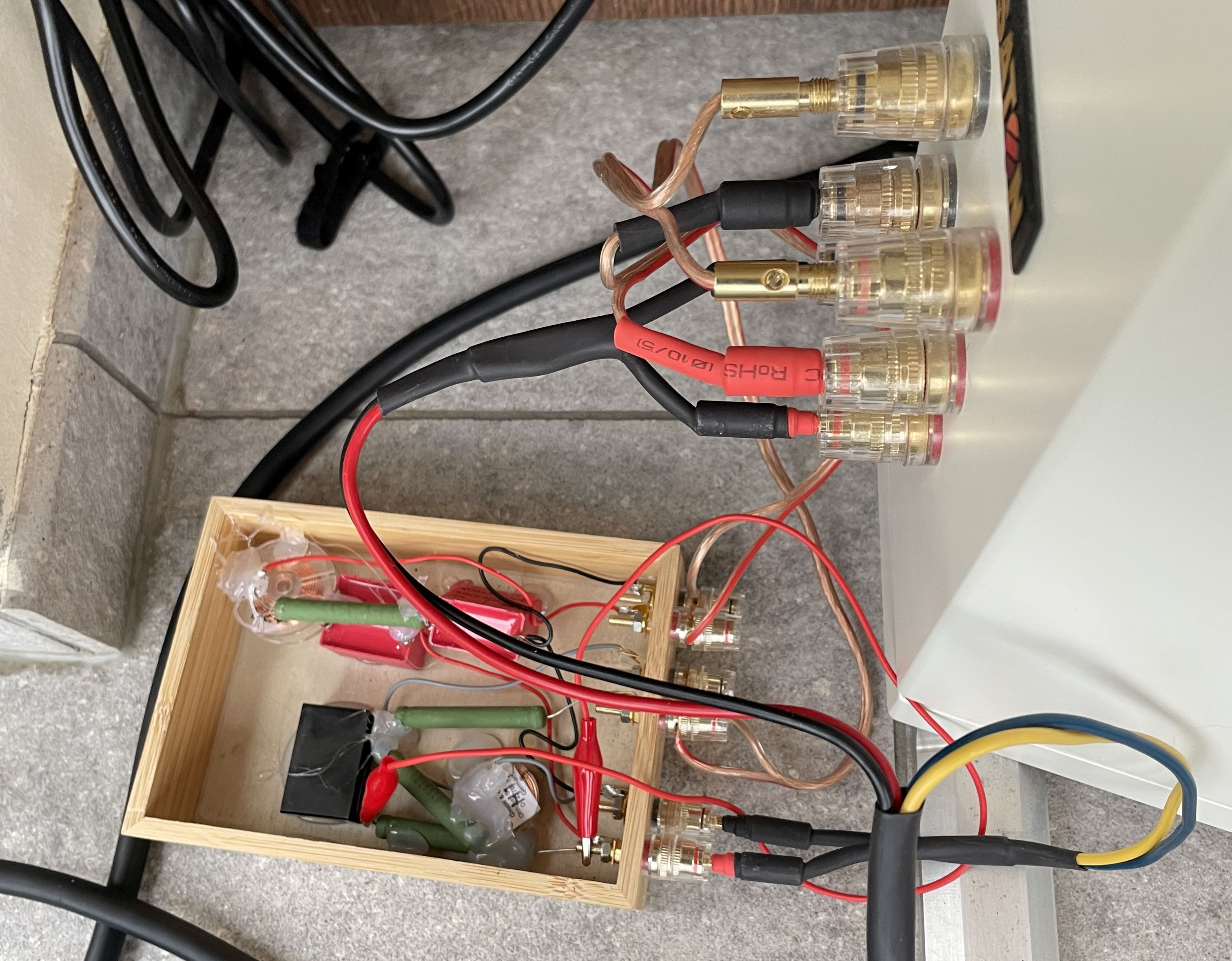

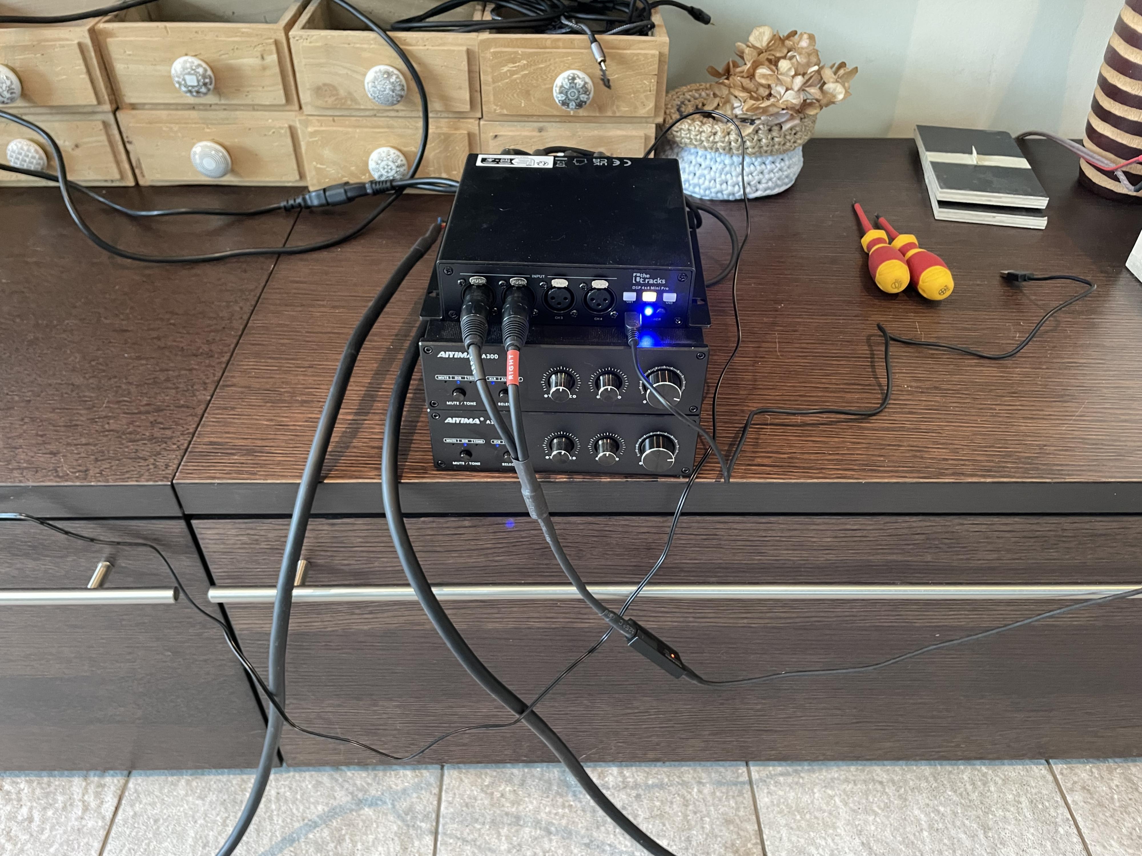

                            heute spielen die ersten Töne, und auch zunächst, weil ich zu blöd war leiserzudrehen, die ersten Töne richtig laut, ... ich bin ganz schön erschrocken und es ist nichts defekt gegangen. Was schon mal ein gutes Zeichen ist.
                            heute morgen habe ich die Weichen im Gehäusebau gemacht, gelötet und fertigmontiert, ... das ist eine ganz schöne Feinarbeit, und ich bin da ganz nervös dabei geworden. Und ich bin ehrlich, irgendetwas stimmt nicht, denn im Übergang habe ich auf einmal 2 dB mehr, was ich mir noch nicht erklären kann, ... ich habs mindestens fünf mal gecheckt und ich finde keinen Fehler, ... aber die Phase ist OK, die Trennung ist super bei 4 kHz und den Rest biege ich eh aktiv weg, ...
                            Dann kämpfte ich eine Weile mit der Software des Thomannteils. Ich hatte ja schon geschrieben dass ich mit der Software noch nicht so viel gemacht habe. Dadurch dass die teilaktive BS VisMo (im Bild die Regalboxen aus TIW200 und Morelkombination) noch drauf war, ist der Rest ein Kinderspiel gewesen, diese umzubauen. Die Trennfreuquenz habe ich auf BUT4 und 740 Hz gestellt, das zeigte sich eben als die beste Kombination mit dem kleinsten Klirr, in dem unteren Trennungsbereich.
                            Die Simulationen, die ich zuvor gemacht habe waren Gold wert, denn die Überhöhung bei 2 kHz mit minus 3 dB, zeigte sich sehr ähnlich und die Stelle bei 9400 Hz habe ich auch aus kosmetischen Gründen 2 dB abgesenkt. Was jetzt noch fehlt ist eine Feinabstimmung im Grundton, und die Laustärkebalance zwischen TIW und dem Rest.
                            Klicke auf die Grafik für eine vergrößerte Ansicht  Name: IMG_2876.jpg Ansichten: 0 Größe: 1,86 MB ID: 724557
                            Klicke auf die Grafik für eine vergrößerte Ansicht  Name: IMG_2877.jpg Ansichten: 0 Größe: 1,36 MB ID: 724558
                            Klicke auf die Grafik für eine vergrößerte Ansicht  Name: IMG_2878.jpg Ansichten: 0 Größe: 1,23 MB ID: 724559
                            Klicke auf die Grafik für eine vergrößerte Ansicht  Name: IMG_2879.jpg Ansichten: 0 Größe: 1,12 MB ID: 724560
                            gleich folgen noch die ersten Messungen.

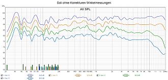

                              • 11031
                              #149

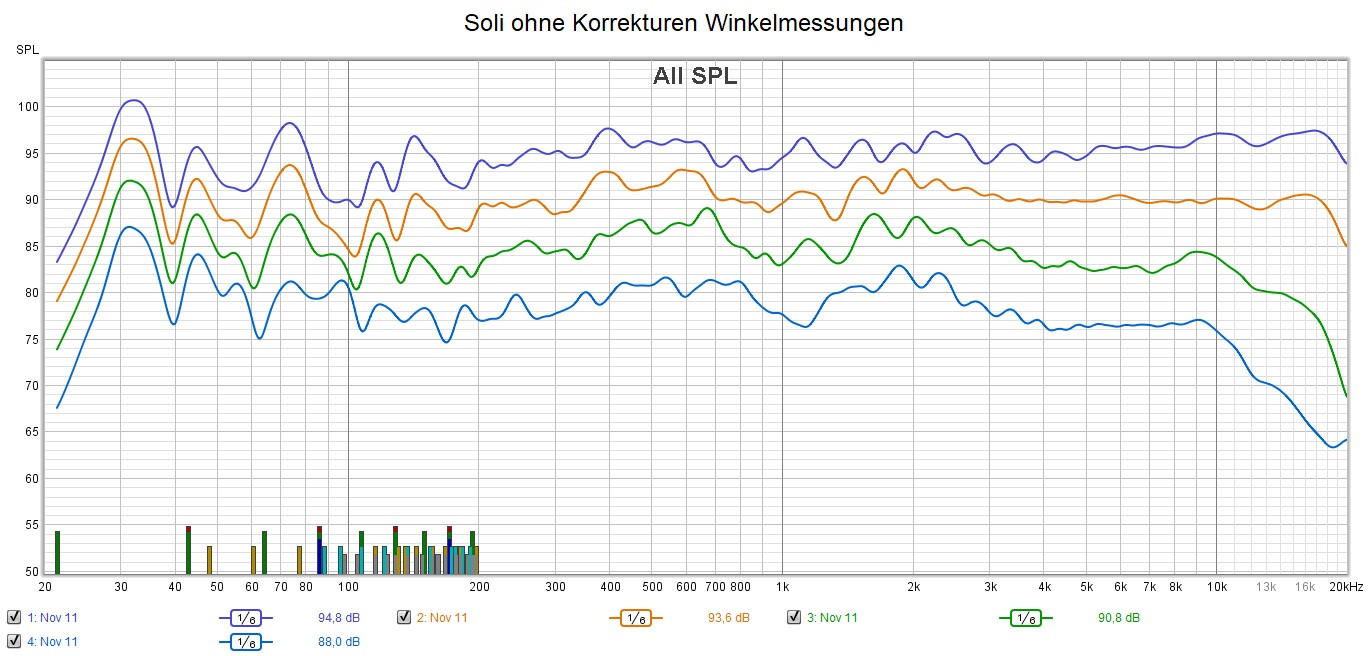

                              erstmal ohne die beiden Korrekturen bei 2000 und 9400 Hz:
Name: Soli ohne Korrekturen Winkelmessungen.jpg
Ansichten: 260
Größe: 261,3 KB

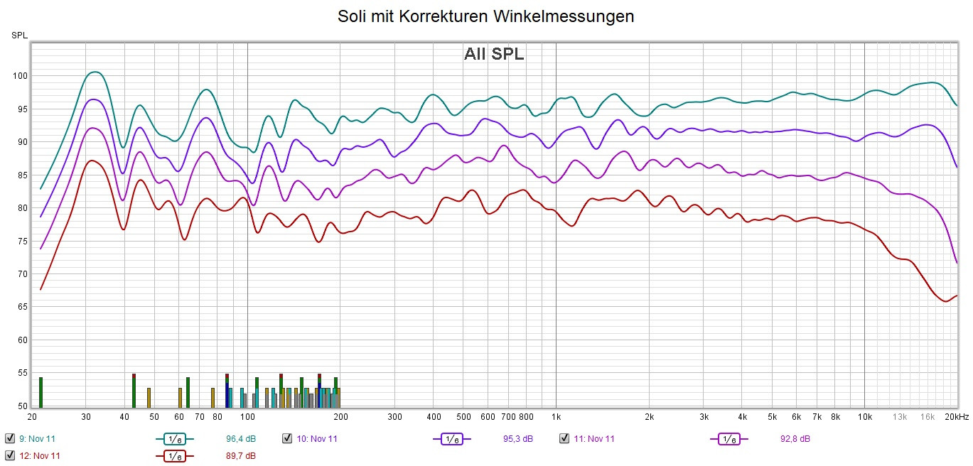

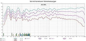

                              und dann mit den beiden EQs:
Name: Soli mit Korrekturen Winkelmessungen.jpg
Ansichten: 233
Größe: 263,6 KB

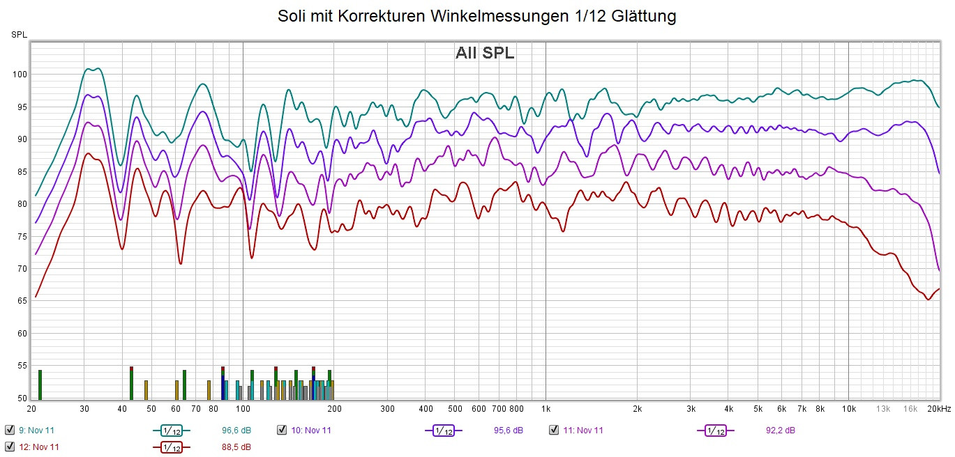

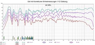

                              und anstatt 1/6 Glättung noch eine 1/12tel
Name: Soli mit Korrekturen Winkelmessungen 12tel Glättung.jpg
Ansichten: 233
Größe: 288,6 KB
