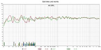

    heute bin ich mit dem zweitletzten Schritt der Messungen und Einstellungen zugange, bevor ich den letzten Schritt der Raummessungen mache.
    Eines sieht man bei den Messungen, wie auch in den letzten Jahren, dass sich im Bass die linke wie auch die rechte Box super gut ergänzen.
Name: Soli links und rechts.jpg
Ansichten: 675
Größe: 256,3 KB
    Die linke hat etwas mehr "Gezappel" weil sie an der Glasfront steht und die rechte hingegen hat etwas größere Bassauslöschungen die aber wieder von der linken wett gemacht werden, ... was mir gefällt ist der Eindruck der sehr tiefen Abstimmung. Leider geht den Boxen, obwohl deren Größe deutlich früher die Luft aus, als zB dem Schreihals, ... aber in diesem Anwendungsfall am TV passt dies ganz gut, ... für "laut" habe ich andere Boxen. Heute habe ich die Messungen mit den üblichen 95 dB gemacht. Und schon da merkt man, dass sehr viel Potential verschenkt wird durch die geschlossene Bauweise, ... schon ab 95 bis 100 dB steigt der Bassklirr etwas an, ... was wiederum im Grundton sich umkehrt, da ist ein besonders niedriger Klirr zu messen, ... Vielleicht stelle ich einfach noch zwei potente Subs daneben, ... aktuelle wäre diese Vierwege sogar mit einer Behringer zu machen, mit sechs Ausgängen, da Mittelton und Hochton passiv betrieben werden.

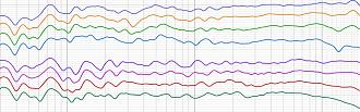

    Die Winkelmessungen von links und rechts sind auch interessant, es unterscheidet sich im Detail etwas, ... Wer gerne, wie ich, die Details analysieren möchte gerne hier mit dieser Messung:

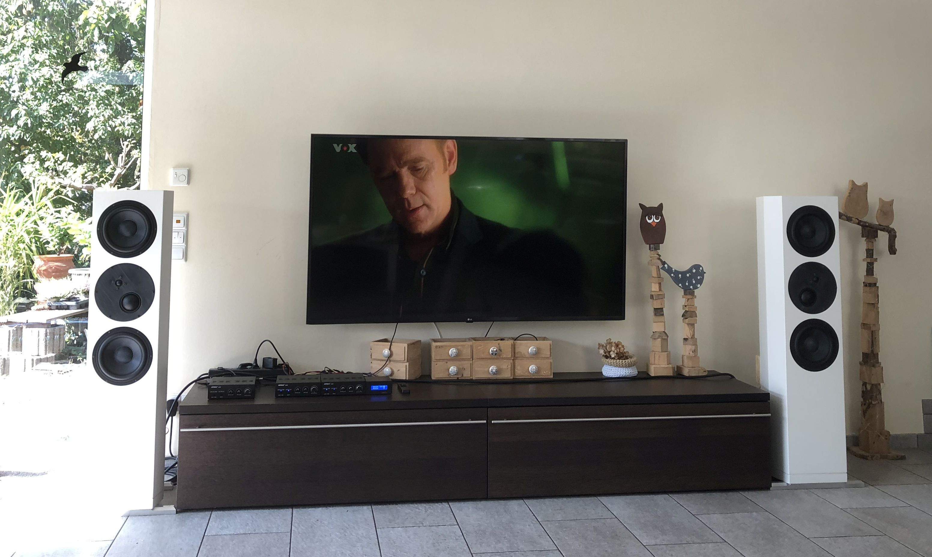

    Das Bild von gerade eben:
Ansichten: 636
Größe: 1,06 MB
    selbst bin ich mit der Mitteltonpräsenz noch nicht ganz einig, ... da muss ich im Feinen noch nachjustieren, ... schrittweise bei 1,5 kHz absenken, bis es mir gefällt. Und auch etwas über 5 bis 8 kz möchte ich noch absenken, ... Der Bass und Grundton und der untere Mittelton ist jetzt schon perfekt, da braucht es keine Korrektur. genau so im Superhochton über 10 kHz, dies gefällt mir ganz besonders gut und genau da ist der Vorteil dieser Klaottenkonzeption, weil eben die Mitteltonkalotte sohoch hinaus kommt kann ich den G20Sc eine optimale Bedingung garantieren. In meinen Augen und besonders Ohren passt das sehr gut.

    ich stelle nochmals die Winkelmessungen im Vergleich hier rein:
    oben Schreihals unten Soli.
Name: Schreihals vs Soli Winkelmessungen 0 15 30 45.jpg
Ansichten: 856
Größe: 199,7 KB
    der Bereich unter 200 Hz ist kaum beurteilbar, deswegen lasse ich den mal weg, die Einbrüche egalisieren sich unter größerer Entfernung. deshalb ist lediglich interessant was die Boxen genau an den Trennfrequenzen macht. Ich finde den Übergang beim Schreihals überaus gut gelungen, obwohl das Ganze passiv umgesetzt ist. Das Wellige im oberen Grundton verschwindet in der Ferne, deshalb irrelevant. Bei der Soli stechen sofort zwei Bereiche hervor, die untere Trennung bei mittlerweile 600 Hz ist super gelungen, die Trennung bei 3 kHz ist deutlich zu messen. Was noch herausticht ist der "Buckel unter Winkel bei 2 kHz", dieser ist der Abstrahlcharakteristik zu verdanken einer großen Kalotte. Die einfach sehr viel Energie in den Raum abgibt und so in diesem Bereich sehr präsent klingt.
    Dann ist da noch der Hochton ab 10 kHz, da sieht man deutliche Unterschiede. Nicht so sehr im Superhochton ab 15khz, sondern drunter.
    Wenn ich jetzt direkt ein Fazit ziehen müsste sind dies genau die größten Unterschiede, die Soli macht den super sauberen oberen Mittelton. Eigentlich ein FAKE-Mittelton, denn so präsent ist einfach übertrieben, ich muss diesen noch leicht absenken. Der Hochton hingegen ist einfach beschrieben, 0 15 und 30 Grad sehen fast Identisch aus, ... ein leichter Einbruch bei der Trennfrequenz und im Superhochton leicht abfallend.
    Insgesammt ist der Schreihals die deutlich lautere Konstruktion. Dei Soli klingt im Mittelton etwas speziell, was man mögen muss. Ich bin gestern beim TV-Schauen mehrmals erschrocken über bestimmte Klangereignisse. Das ist schon maximal gut. Ist aber vermutlich nicht sehr langzeittauglich. Da hatte die Stella TIW200B100 ganz andere Langzeitqualitäten. Mir ist die Soli einfach zu präsent und auf die Dauer zu anstrengend für mein Gehör. Da muss ich nochmals rann und den Bereich bei 2 kHz leicht absenken. Das macht wiederum der Schreihals einfach wieder Besser. Da strengt nichts an. Und super hohe Pegel werden herausgehauen. Jetzt ist die Frage ist dies langzeittauglich, NEIN, auch dies ist es nicht, denn mein Gehör benötige ich noch eine ganze Weile. Meine eigene auferlegte Maxpegelgrenze ist zwischen 105 und 110 dB. Ein Vorteil ist dass diese Boxen dann deutlich im Volumen abnehmen, denn ab 20 Liter geht da schon was.
    Wieder etwas gelernt, ... beide Boxen haben unterschiedliche Qualitäten, und beide klingen jetzt schon super. Rechts daneben habe ich meine Stella, die ich dann wieder an den Platz stelle, da einfach langzeittauglicher.

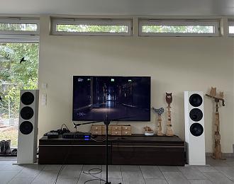

    OMG, das war vielleicht schwer, ... ich bin von meiner Statur nicht gerade feingliedrig und eigentlich bin ich immer ganz gut in Sachen schwerer Arbeit, aber die Teile vom Keller ins Wohnzimmer zu bringen war nicht gerade einfach. ... jetzt stehen die Solis erst einmal da um Abstimmungsarbeiten zu machen. Zur Erinnerung: Die "aktive" Weiche steht auf Null, ... diese übernimmt lediglich bei 700 Hz die Trennung und sonst macht diese aktuell noch nichts. Die "passive" Weiche bringt den Mitteltonpegel auf den Hochtonpegel und trennt bei leicht über 3 kHz. Beide Verstärker stehen auf Maximalpegel und stehen ebenfalls auf Durchzug, auch da werden die Klangregelungen nicht genutzt.
    die Winkelmessungen, nach links und rechts, sehen durch die Schrägstellung von Mittel- und Hochtöner etwas unterschiedlich aus, ich habe sie jetzt so aufgestellt, dass der Mitteltöner nach innen zeigt und der Hochtöner nach außen. Dies macht den unteren Übergang etwas harmonischer und den oberen etwas unsauberer. Aber so gefällt es mir schon ganz gut. Weitere Messungen folgen, aus dem Wohnzimmer.
Ansichten: 521
Größe: 1,04 MB
Name: Soli im Wohnzimmer Winkel.jpg
Ansichten: 517
Größe: 310,6 KB
    0,15, 30 und 45 Grad. Ich habe bei der passiven Weiche bewusst den Bereich um 3-5 kHz etwas verhaltener abgestimmt, man sieht es in der 45 Gradmessung die da immer einen Berg hatte und beim herumgehen im Raum fiel mir der Bereich negativ auf, ... dann habe ich den Hochton demensprechend zurückhaltender abgestimmt.
    ist doch eigentlich gar nicht so übel, ... ich bleibe dran, und berichte weiter
    Erschreckend ist der Größenvergleich zum Schreihals!!! Der locker 10 dB mehr Maximalpegel heraushaut, ...
    oder anders formuliert, optisch macht die Soli ganz schön was her, ...
    Ich liebe die Gehäuse von Silvio!!! Und bin immer wieder froh, diese schnell gekauft zu haben.
