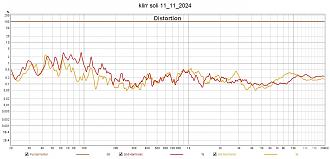

    seit gesten habe ich hunderte Messungen gemacht um irgendeine grobe Schwachstelle zu finden, und was soll ich sagen, die Box ist jetzt schon hervorragend, nach einem Tag der Abstimmung, ... was ich noch seit gestern gemacht habe war ein 3 dB breibandig bei 100 Hz, ... was sich am Klangbild ausgewirkt hat, dass das dünne Klangbild jetzt deutlich fülliger ist und nun passt.
    Dann habe ich meine üblichen Klirrmessungen gemacht leicht unter 100 dB Grundpegel. Ein grober Schnitzer war jetzt nicht mehr dabei, ... als ich gestern Abend versucht habe die untere Trennfrequenz auf ungewöhnliche 500 Hz runterzudrücken sieht man eindeutig, dass der Klirr ansteigt, zwischen 500 und 700 Hz, aber so schlimm war es akustisch garnicht, gehört habe ich bei den Pegeln nicht sehr viel Negatives. Dem Gewissen gegenüber habe ich die Trennung bei 740 Hz gelassen.
Name: klirr soli 11_11_2024.jpg
Ansichten: 354
Größe: 174,1 KB

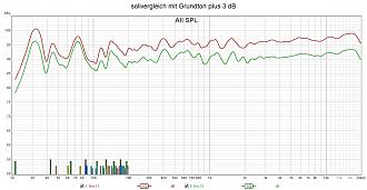

    Mit EQ (untere Messung) und obere Messung von gestern:
Name: solivergleich mit Grundton plus 3 dB.jpg
Ansichten: 314
Größe: 235,9 KB
    ich habe noch insgesamt an den Pegeln gespielt zwischen MT/HT und Bass, ... der Bass ist um 1 dB lauter, als gestern.

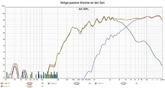

    und dann noch ein Bild der fertigen passiven Weiche, ohne Bass gemessen, bevor ich an die aktive Elektronik gegangen bin.
    Die Trennung ist etwas steiler geworden und ich suche noch den Schuldigen, aktuell ist auch der 1,5 Ohm im Hochton überbrückt, weil die DSM zu laut war, ...
    ich suche weiter nach dem Fehler in der Weiche, ....

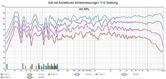

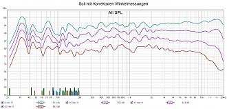

    erstmal ohne die beiden Korrekturen bei 2000 und 9400 Hz:
Name: Soli ohne Korrekturen Winkelmessungen.jpg
Ansichten: 214
Größe: 261,3 KB
    und dann mit den beiden EQs:
Name: Soli mit Korrekturen Winkelmessungen.jpg
Ansichten: 186
Größe: 263,6 KB
    und anstatt 1/6 Glättung noch eine 1/12tel
Name: Soli mit Korrekturen Winkelmessungen 12tel Glättung.jpg
Ansichten: 189
Größe: 288,6 KB

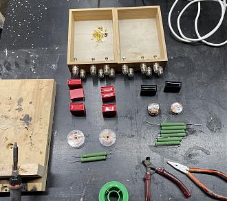

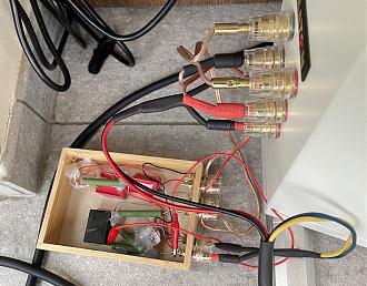

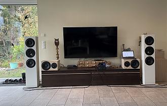

    heute spielen die ersten Töne, und auch zunächst, weil ich zu blöd war leiserzudrehen, die ersten Töne richtig laut, ... ich bin ganz schön erschrocken und es ist nichts defekt gegangen. Was schon mal ein gutes Zeichen ist.
    heute morgen habe ich die Weichen im Gehäusebau gemacht, gelötet und fertigmontiert, ... das ist eine ganz schöne Feinarbeit, und ich bin da ganz nervös dabei geworden. Und ich bin ehrlich, irgendetwas stimmt nicht, denn im Übergang habe ich auf einmal 2 dB mehr, was ich mir noch nicht erklären kann, ... ich habs mindestens fünf mal gecheckt und ich finde keinen Fehler, ... aber die Phase ist OK, die Trennung ist super bei 4 kHz und den Rest biege ich eh aktiv weg, ...
    Dann kämpfte ich eine Weile mit der Software des Thomannteils. Ich hatte ja schon geschrieben dass ich mit der Software noch nicht so viel gemacht habe. Dadurch dass die teilaktive BS VisMo (im Bild die Regalboxen aus TIW200 und Morelkombination) noch drauf war, ist der Rest ein Kinderspiel gewesen, diese umzubauen. Die Trennfreuquenz habe ich auf BUT4 und 740 Hz gestellt, das zeigte sich eben als die beste Kombination mit dem kleinsten Klirr, in dem unteren Trennungsbereich.
    Die Simulationen, die ich zuvor gemacht habe waren Gold wert, denn die Überhöhung bei 2 kHz mit minus 3 dB, zeigte sich sehr ähnlich und die Stelle bei 9400 Hz habe ich auch aus kosmetischen Gründen 2 dB abgesenkt. Was jetzt noch fehlt ist eine Feinabstimmung im Grundton, und die Laustärkebalance zwischen TIW und dem Rest.

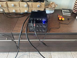

    und dann treibt mich noch um, welchen Verstärker ich für den Bassbereich nehmen soll, ... die TIW200 brauchen bei hohen Pegeln schon sehr viel Leistung, ...
    alles andere entscheide ich bei der Messung der aktiven Weiche.
    Einen Kommentar schreiben:
    antwortet
    Jürgen, du hast meine Bilder nicht angeschaut! JA, ich habe den HT einzeln gemessen ohne Weiche und mit Weiche. Bild, weiter oben.
    die realen Messungen interessieren mich gerade mehr als die Simuationen!
    Eine Korrektur habe ich noch, wenn ich nächste Woche beide passive Weichen verlötet habe und im Gegenvergleich links und rechts miteinander vergleiche, dann habe ich zumindest die Sicherheit dass beide Hochtöner gleich sind.
    Mich treibt gerade etwas anderes um, soll ich das Audaphon nehmen, da habe ich die Bedienung der Software besser im Griff, oder soll ich den Weg über das Thomannteil nehmen. Aktuell tendiere ich zu Thomann!
    Und dann treibt mich noch um ob ich die Korrekturen im Superhochtonbereich machen soll, dies kann ich erst im Hörtest begutachten.
    interessant ist auch noch, dass man beim Thomannteil vier Eingänge hat, und ich habe zwei Quellen, den TV und den PC mit Musik, ... vielleicht kann ich über die Presets Eingang 1 und 2 zum TV schalten und 3 und 4 zum PC, sodass ich über die Wahlschalter die verschiedenen Quellen schalten kann, ... das wäre super wenn das funktioniert, dann bräuchte ich keine weiteren Vorverstärker. (da kenne ich aber die Software zu schlecht, um zu sagen, ob das geht.)
