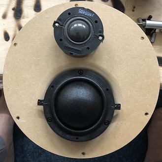

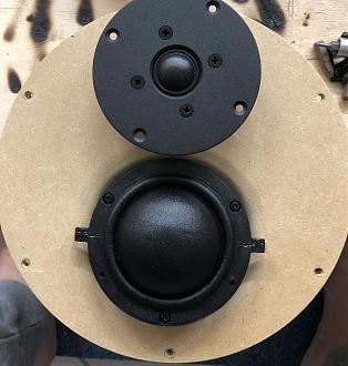

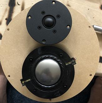

    im anderen Forum habe ich die Bilder schon gepostet,
    die geometrisch möglichen Varianten habe ich fotografiert, ...
    es wird dann analof der Morelkombination von hinten an eine Platte befestigt und hinten eingefräst:

    wenn ich die DSM 50 und die Simulation dazu anschaue traue ich mich garnicht diese höher zu betreiben als maximal 3 kHz, schon etwas früher schnürt diese ein, was eine tiefe Trennung zum Hochton bedeutet, vielleicht bei 2,5 kHz und da wirds dann wieder schwierig für die G20SC. Dann vielleicht doch die Sica einsetzen die weitaus tiefer betrieben werden kann, die geht schon mit enormen Pegeln schon ab 1,5 kHz, ...
    Die Satori scheint etwas höher noch zu gehen, ... vielleicht weil es eine Weichkalotte ist? und auch die tiefe der Trennung ist bei der DSM auf minimal 700 Hz begrenzt, ... wenn man in der Simualtion etwas tiefer geht merkt man den Maxpegeleinbruch rings um die Trennung. Die komplette Box könnte 110dB was ich erreichen möchte, allerdings ist die DSM bei Trennung 600 oder 650 Hz dann der Flaschenhals, ... ob dies die Satori besser kann? keine Ahnung, aber deswegen mache ich beide Varianten. Aus beiden Gründen, 700 Hz und tiefer und 3kHz und höher, muss ich wohl folgende Versionen nehmen:
    Statori plus G20SC und DSM plus Sicakalotte.
    im ersten Fall Trennung bei 600 Hz und 3.5 kz und im zweiten Fall 700 Hz und 2,5 kHz.
    jetzt wo ich drüber nachdenke werde ich wohl keine andere und bessere Kombination finden.
