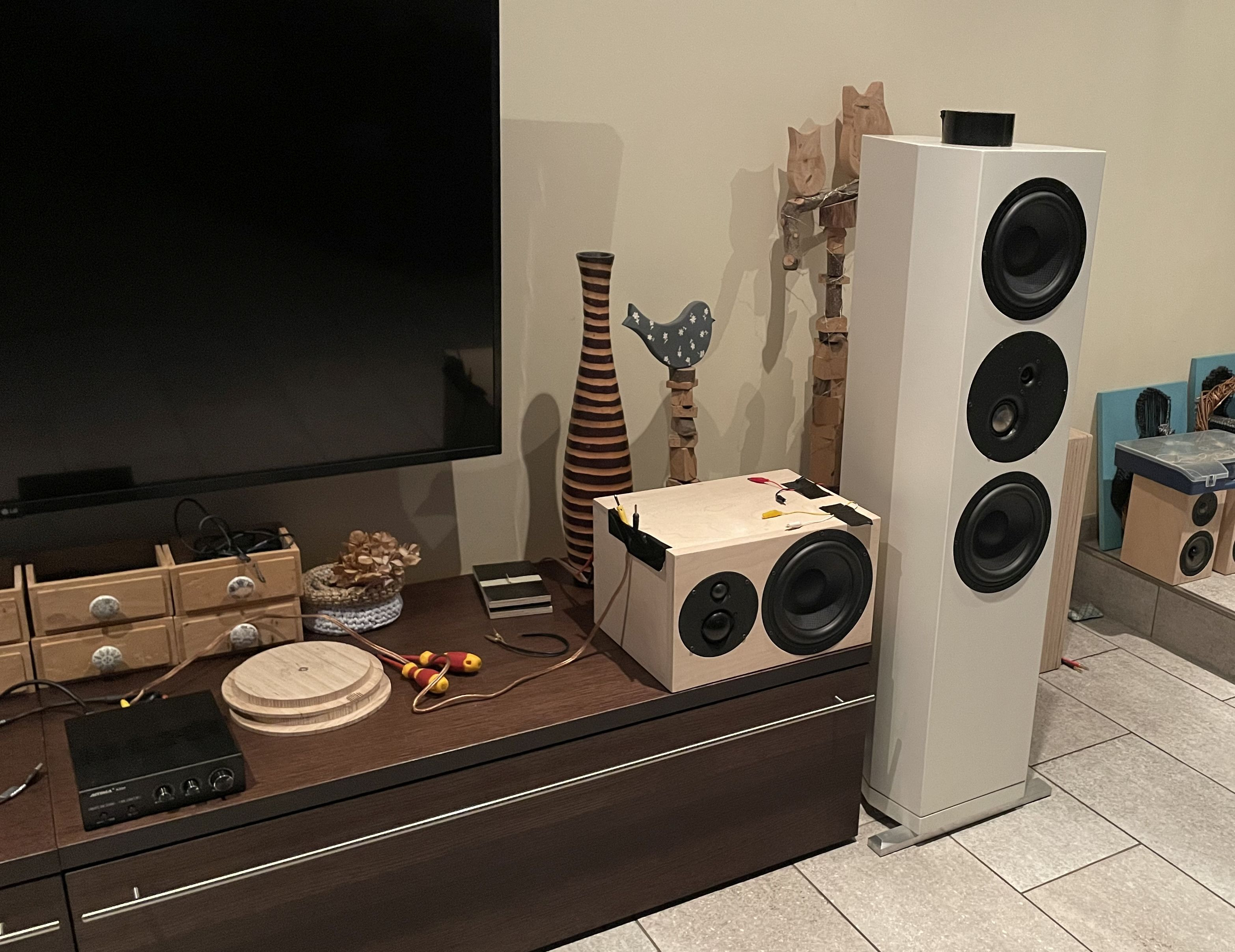

    ich bin Mr. MONK, wenn es drum geht, immer wieder das Gleiche zu machen, wenn etwas funktioniert hat.
    Nach dem Vorbild der Soli MK3, mit der Satori MT-Kalotte und dem G20SC ...
Ansichten: 167
Größe: 1,77 MB
    wird die Soli MK4, mit der DSM50 und dem G25NDWG umgesetzt und ich habe wieder ein IKEA-Gehäuse zweckentfremdet, ...
Ansichten: 141
Größe: 1,79 MB
    da wird die passive Weiche drin umgesetzt und von hinten an das Stand-Gehäuse drangebracht.
    Das hat nur den Sinn, dass ich in der Entwicklungs- und Abstimmphase jederzeit an die Weiche einfach drankomme.
    Heute war mir nur wichtig einen Übergang zwischen MT und HT zu bekommen, der von der Phase her in Ordnung ist. Der Rest der Abstimmung sollte einfach über die aktive Korrektur gehen. Meine nächsten Abstimmgedanken gehen in Richtung, was für eine Trennung soll ich wählen? LR4 oder LR2 oder eine Kombination oder doch BUT? In der Simulation sieht nämlich BUT2 im Hoch und Tiefpass auch nicht so schlecht aus, aktuell bin ich bei BUT2 bei 700 Hz im Tief- und Hochpass.

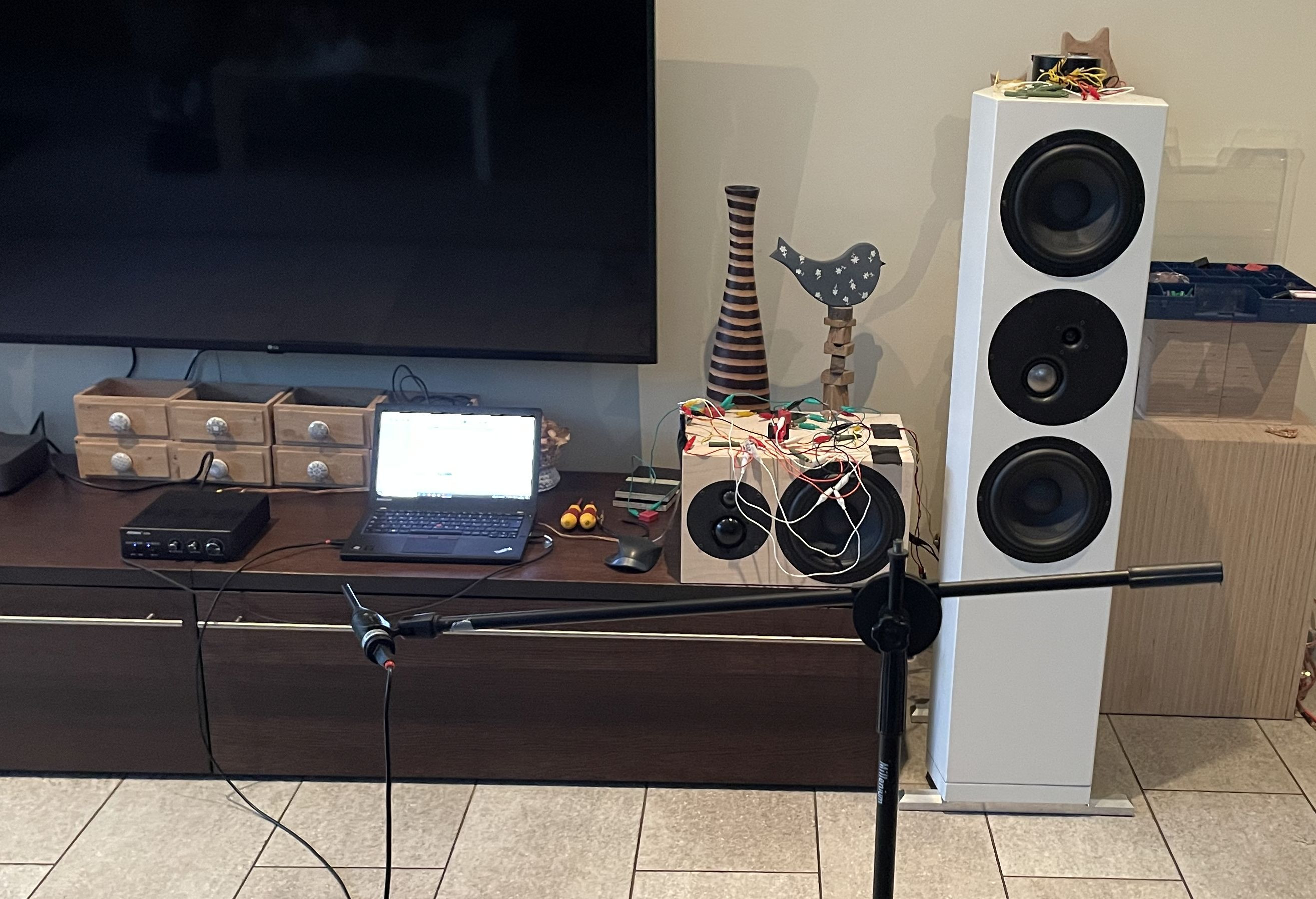

    und wer die Weiche nachkontrollieren möchte, noch ein Bild vom chaotischen Aufbau:
Ansichten: 163
Größe: 936,8 KB

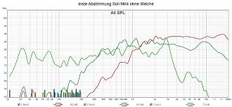

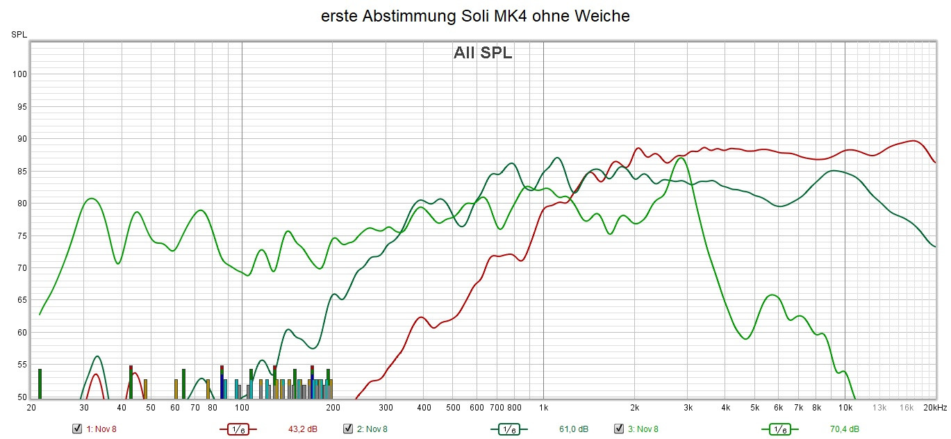

    und an der Soli MK4 geht es heute morgen Aufgrund Kurzarbeit weiter. Mein normaler Arbeitsbeginn 6:30 habe ich genutzt mit den ersten leisen Messungen:
    ohne Weiche BASS MT und HT, und der HT ist eine geile Sache, ... das sehe ich jetzt schon an der ersten Messung!!!
    Klicke auf die Grafik für eine vergrößerte Ansicht  Name: erste Abstimmung Soli MK4 ohne Weiche.jpg Ansichten: 0 Größe: 235,3 KB ID: 724432

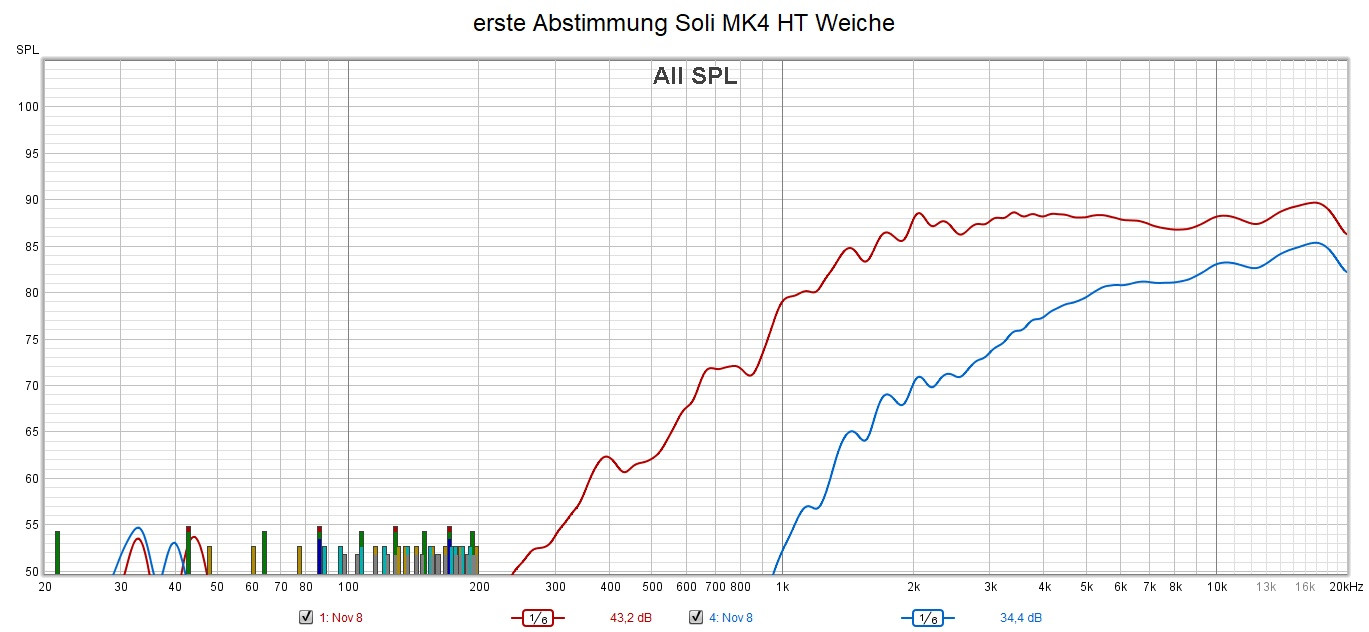

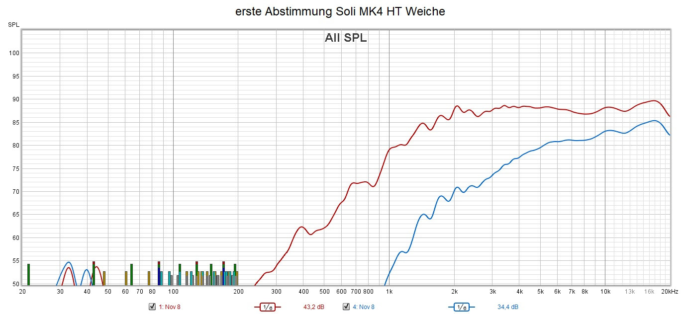

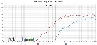

    der HT mit und ohne Weiche:
    Klicke auf die Grafik für eine vergrößerte Ansicht  Name: erste Abstimmung Soli MK4 HT Weiche.jpg Ansichten: 0 Größe: 212,4 KB ID: 724433

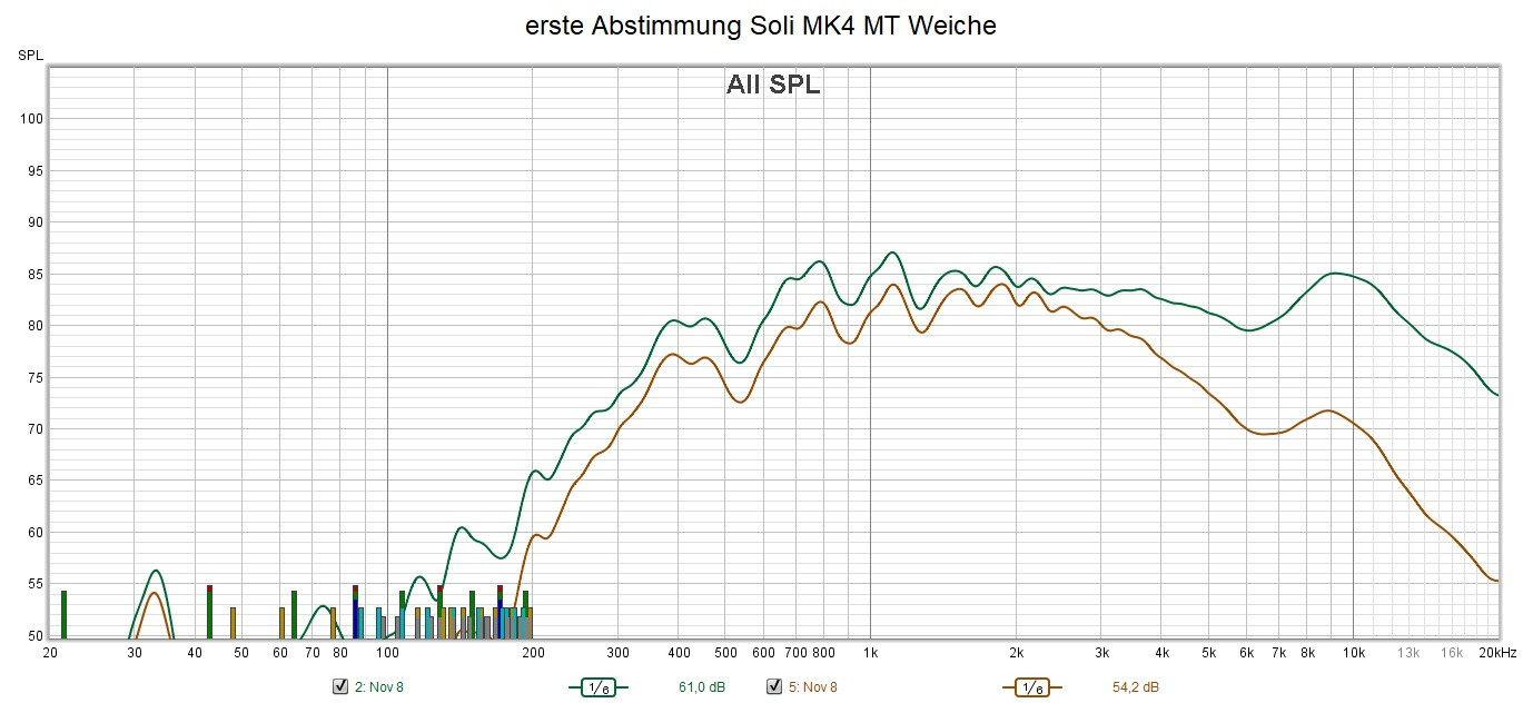

    der MT mit und ohne Weiche:
    Klicke auf die Grafik für eine vergrößerte Ansicht  Name: erste Abstimmung Soli MK4 MT Weiche.jpg Ansichten: 0 Größe: 215,9 KB ID: 724434

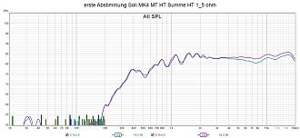

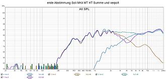

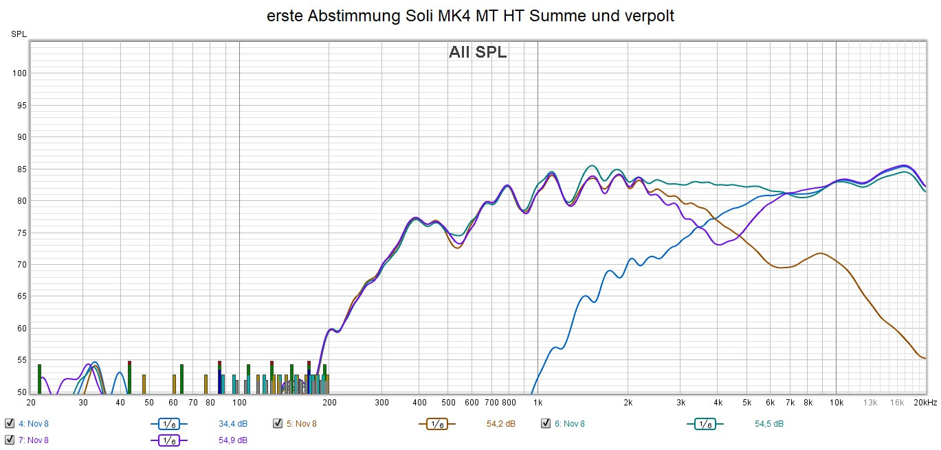

    Summe:
    Klicke auf die Grafik für eine vergrößerte Ansicht  Name: erste Abstimmung Soli MK4 MT HT Summe und verpolt.jpg Ansichten: 0 Größe: 230,7 KB ID: 724435

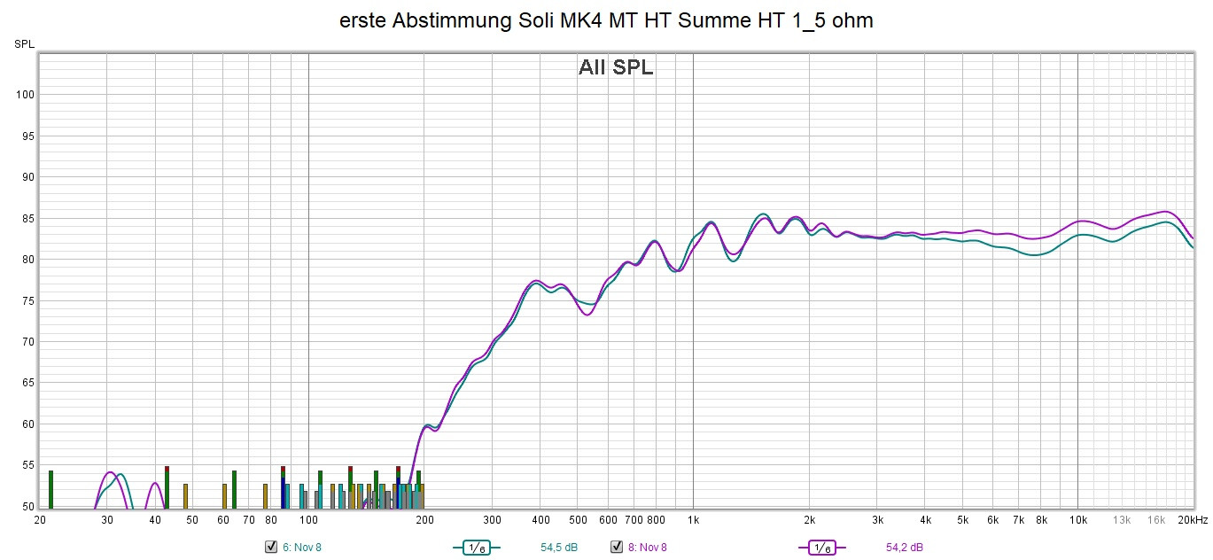

    und der Hochton noch etwas angehoben: anstatt 3,3 Ohm einen 1,5 Ohm:
    Klicke auf die Grafik für eine vergrößerte Ansicht  Name: erste Abstimmung Soli MK4 MT HT Summe HT 1_5 ohm.jpg Ansichten: 0 Größe: 212,2 KB ID: 724436
    so passt dies für mich im passivem Part. und die Weiche und die Winkelmessungen zeige ich gleich.
