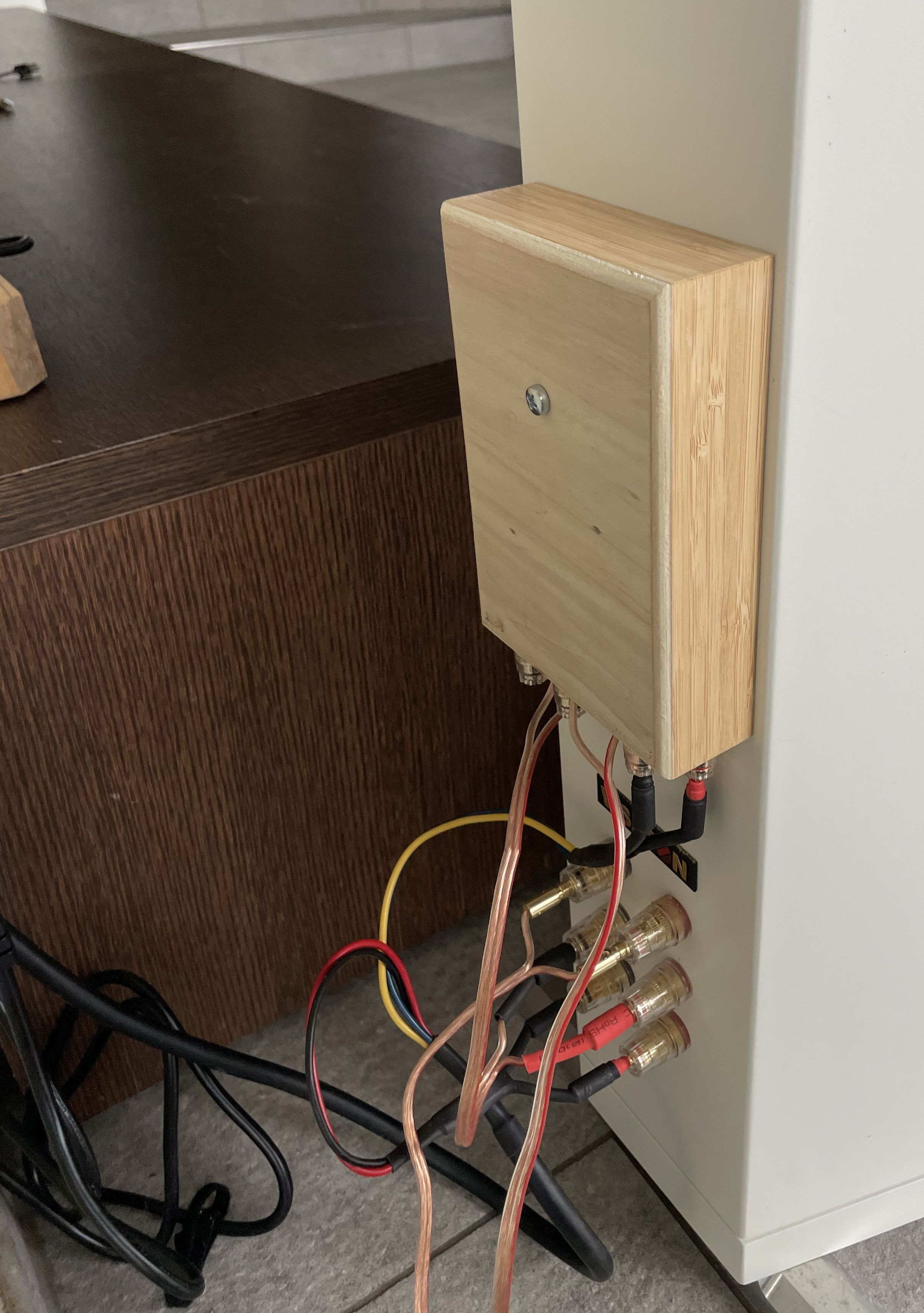

    noch das letzte Detail an der Abstimmung ist die Befestigung der passiven Weiche, des Mittel- und Hochtons, die ich aus einer Ikeabox gefertigt habe.
    Klicke auf die Grafik für eine vergrößerte Ansicht  Name: IMG_2899.jpg Ansichten: 0 Größe: 1,39 MB ID: 724871
    zur Erklärung, das vieradrige schwarze Kabel kommt von den beiden Verstärkern, die beiden dunklen Kabel sind der Bass und die beiden hellen Adern gehen zur Passivweiche, wo dann passiv das Mittel- und Hochtonsignal aufgetrennt wird.
    In der Regel sind die Kosten für die teils kleinen Bauteile im Hochton sehr überschaubar. Man erspart sich dadurch zwei aktive Wege, also ein Verstärker und die aktive Weiche muss dann nur noch vier Wege anstatt sechs haben, was jetzt mit dem Thomannteil gemacht wird, ... also wird dieser Dreiweger, einmal aktiv getrennt im Bereich um 700 Hz und einmal passiert die Trennung bei um die 4 kHz passiv über die Weichenbauteile. (diese sitzen jetzt hier in der Ikeaweichenkiste) Und dass sie nicht auf dem Boden liegen, habe ich sie hinten mit einer M5-Schraube an der Box festgemacht.

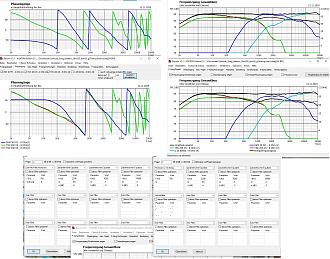

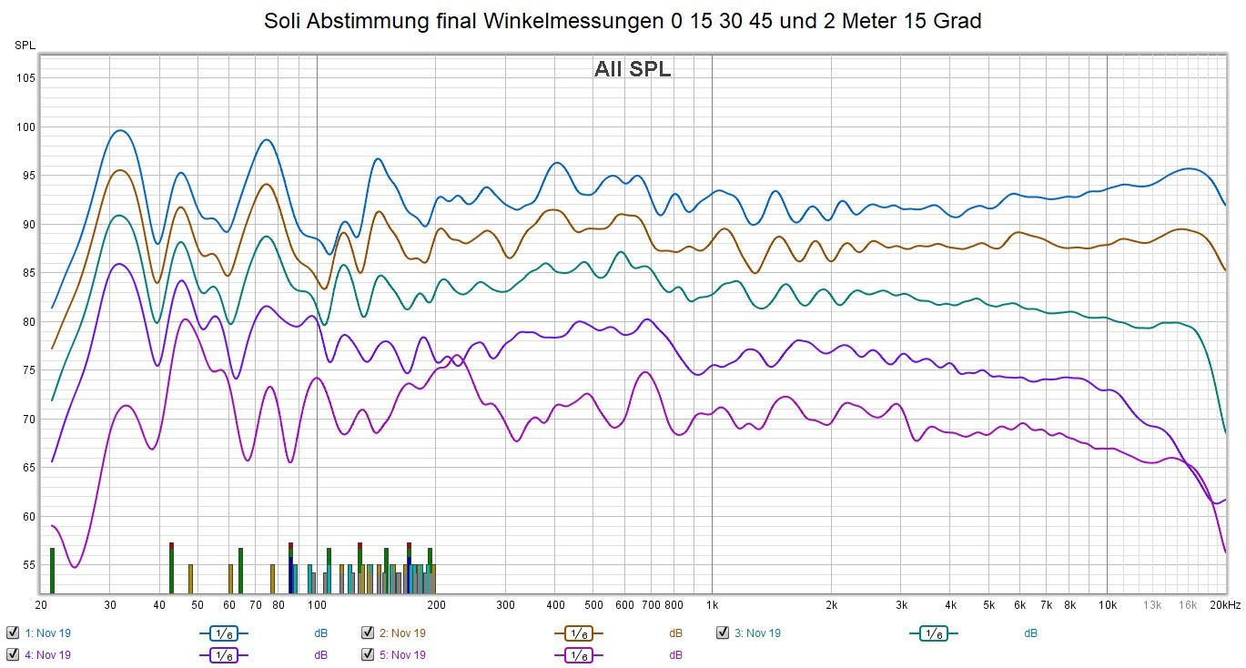

    ich habe jetzt heute nochmals superkleine und feine Änderungen vorgenommen, und zwei dinge sind mir aufgefallen, ...
    zum einen habe ich keine Diskrepanz der Messungen in größerer Entfernung, bei mir 2 Meter und 15 Grad, im Vergleich zur Metermessung. Bis auf den oberen Grundton, Dies ist bedingt durch den oberen angeordneten Bass und den sehr weit entfernten unteren Bass, ... In größerer Hörentfernung sollte man den Grundton nochmals einpegeln, ... und dann ist mir was aufgefallen, was ich eigentlich immer schon messe, aber jetzt in der heutigen messung sehr intensiv war, und zwar unter Winkel größer 15 Grad nimmt der Hochtonklirr enorm zu. Dies kann speziell heute vom Sturm da draußen kommen, oder gibt es eine akustische Erklärung? Wie gesagt, gemessen habe ich schon immer deutlich mehr klirr unter winkel, nur dieses mal fällt dies komplett negativ auf. Gerade deshalb weil der Klirr sonst super unauffällig ist.
    Winkelmessung, 0 15 30 und 45 Grad un 2 Meter 15 Grad:
    Klicke auf die Grafik für eine vergrößerte Ansicht  Name: Soli Abstimmung final Winkelmessungen 0 15 30 45 und 2 Meter 15 Grad.jpg Ansichten: 0 Größe: 306,2 KB ID: 724868
    0 Grad im Vergleich zu 30 Grad im Klirr:
    Klicke auf die Grafik für eine vergrößerte Ansicht  Name: Klirr der Soli auf Achse und unter 30 Grad.JPG Ansichten: 0 Größe: 134,6 KB ID: 724869
    Fazit: Die eine Mode bei 30 Hz ist nur an der rechten Box und nur in der Ein-Metermessung auffällig, deshalb komplett zu ignorieren. Dagegen gibt es eine Mode bei 45 Hz, was sehr speziell an dieser Box ist, dies ist auch die Mode die mir gehörtechnisch, in den letzten TV-Tagen, aufgefallen ist. Die nehme ich noch zurück, und auch die Überhöhung im Grundton, muss ich noch wegnehmen, diese ist nur in der größeren Entfernung zu messen. Dann sollte in Summe die Soli gut abgestimmt sein.
    Die letzte Überhöhung im "oberen Grundton" bei der Einmetermessung verschwindet in größerer Entfernung und bleibt deshalb drin, und auch das Tal im Mittelton ist extra reingebracht, dass die Messung in größerer Entfernung sauber ist.
    Insgesamt ist das Klangbild sehr klar und detailreich. So wie mir das bei Musik sehr gut gefällt, ... wo ich noch am hadern bin, ist, dass ich diese extreme Durchhörbarkeit beim TV eigentlich nicht so gerne habe. Das strengt mein Gehör sehr an, ... und ich werde dabei sehr unruhig. Ich versuche ein Beispiel zu machen, bei einem Krimi wird ein Tatort besichtigt und im Hintergrund spielen Kinder, es gibt Vogelgezwitscher und eine Unterhaltung der Personen. Die Vögel und die Kinder werden mir zu sehr im Feinen wiedergegeben, dass man jede Unterhaltung im Hintergrund noch wahrnimmt, und das strengt mich sehr an. Speziell bei den Produktionen, die wir gerne schauen "Morden im Norden" oder "Soko" oder "Wapo", sind toll gemachte Filme in Bezug auf die Akustik. Ich werde noch eine Weile zuhören, vielleicht gewöhne ich mich, und es ist dann nicht mehr so anstrengend.

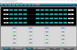

    was man vermutlich an der Software ständig nutzt, sind diese folgenden Reiter

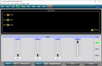

    Delay:

    Matrix:

    also alles dabei was man braucht.
    die maximale Filtergüte sind 24dB/Okt, vermutlich in den meisten Fällen ausreichend.
    Was mir am Gerät direkt auffällt, dass da keine Lautstärke verschwendet wird, der TV hat einen Lautstärke-Pegel bis "100", ab 15 wird es an dem angeschlossenen System schon richtig laut! Ähnliches am PC, von der Pegelscala von Windows wird mir der Pegel an dieser Box ab 50 schon ungewöhnlich laut, das sind weit mehr als 100 dB. Im Umkehrschluss, der DSP von Thomann "schluckt" keinen Pegel der Lautstärke. Das habe ich an einigen anderen DSPs schon anders erlebt: Reckhorn oder Audaphon!

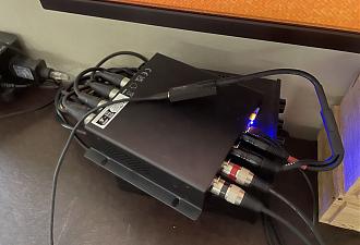

    das "alte" Zeug ist mal wieder weggeräumt und ich kümmere mich wieder um den G25NDWG und der neuen Errungenschaft bei Thomann, ... was bis auf ein kleines Geräuschproblem beim Abschalten richtig gut ist, ... ich zeige gleich ein Bild was ich gestern gemacht habe. Und zwar habe ich zwei Quellen, den TV und den PC mit dem Messen und der Musik drauf, ... somit brauche ich auch einen Quellenumschalter, was ich die ganzen Jahre durch einen Vorverstärker gemacht habe. Nun bei dem Thomann DSP gibt es vier Eingänge, die in der Software als A, B, C und D bezeichnet sind. Auf dem Preset 1 liegt jetzt eine Abstimmung mit TV Eingang also A und B (im Bild rechts unten), und auf dem Preset 2 liegt jetzt die gleiche Abstimmung mit Eingang PC, Eingang C und D (auf dem Bild rechts mittig). Auf dem Bild, bei den Lämpchen zu sehen (im Bild rechts oben), gibt es drei Presets zum Umschalten und 1 und 2 ist nun nichts anderes als ein Quellenumschalter TV und PC. Preset 3 nutze ich zum Spielen/Variieren neuer Abstimmungen.
    Der Anschluss über die Software ist total einfach, anders wie bei einigen MiniDSPs, kann man auch während des Betriebs jederzeit den USB abstöpseln und nichts passiert: keine Abstürze oder ähnliches. Beim MiniDSP 4x10HD hatte ich so mal Probleme, dass bei Maxpegel mir fast ein Hochtöner abgeraucht wäre, da volles Signal drauf ankam. Das Thomannteil ist davon komplett unbeeindruckt.

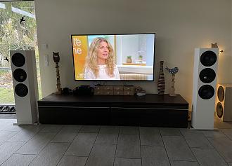

    Nach dem Wegräumen aller anderen Boxen, bis auf den Sub in der Ecke siehts jetzt wieder deutlich aufgeräumter aus. (die Aria muss ich wohl nochmal bauen, es kamen wieder Risse. ich werde wohl die Box ohne die Streifen nochmals neu bauen)

    und noch ein letztes Bild von gerade eben:
Ansichten: 333
Größe: 1,87 MB
    ungeschriebenes Gesetz bei mir im Wohnzimmer, ... noch mit meiner EX ausgemacht, ... stelle nur ein System zum Abhören und der Rest wird in den Keller geräumt.
    Das ist der Grund warum ich jetzt mal eine Weile mit den umgebauten Solis MK4 höre. Die Weiche von gestern und heute habe ich erstmal gelassen, beim Ausschalten haben wir halt dieses 3-Sekunden-Geräusch, das sich wie ein Sinussweep anhört mit einem Plopp am Anfang. Bein Einschalten ist kein negatives Geräusch, und da die Lautstärke beim TV sehr leiste steht, ist das jetzt ertragbar, beim Abschalten. (noch am Bildrand zu sehen für die Vergleichsmessung zu den Aria B100G25NDWG, die Aria Sica incl DoppelsubGF250BR)
    Der nächste Umbau? Es stehen zwei Boxen an, der Schreihals und die Aria B100G25NDWG, ... wobei die Aria aktuell noch "on hold" ist, da das Gehäse immer noch schrumpft. Ich möchte da erst beginnen, wenn die Verkleinerung ein Ende gefunden hat, inzwischen sind wir bei 22 cm Höhe, bei Höhe am Fertigungstag 23,1 cm. Vielleicht gehe ich da nächste Woche dran. ...
    Beim Schreihals, die hier auch auf der Seite stehen, da sie nicht transportabel sind, warte ich mal noch ab, wie die Solis sich machen, ... quasi, ob man die so betreiben kann. Man merkt deutlich diese Unbanlance im Maxpegel, die Mittel/Hochtoneinheit schreit nach mehr Pegel, auch schon wenn die TIW200 am Ende sind.
    Entweder bekommen die Schreihälse die Satori/G20 Kombination oder diese hier aus DSM50 und G25. Den Kopf dazu kann ich schon jetzt fertigen, denn die Aufnahme sind die Außenmaße eines B200/AL200/Gf200/TIW200. Die Scheiben sind dann einfach austauschbar. Bis auf den Pegel sollten dann auch die Abstimmungen zueinander passen. Denn die passiven Weichen (beide sind im Gehäuse umgesetzt und jederzeit umsteckbar) sollten auch im Schreihals gehen. (natürlich mit einer nachträglichen aktiven Korrektur)
