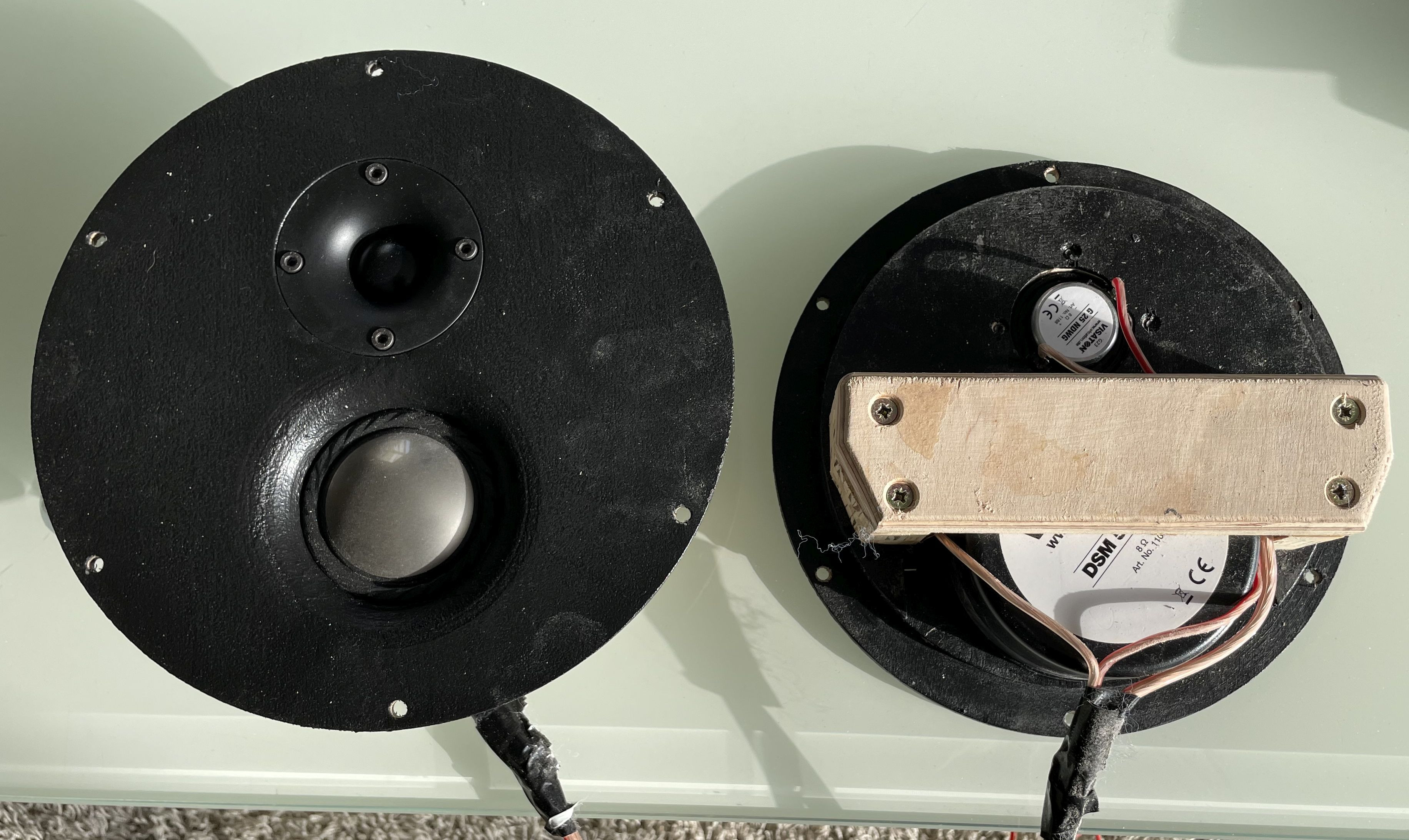

    quasi die erste Umsetzung mit der G25NDWG und ich bleibe mir mit meiner Eigenheit, dass ich die Treiber schräg stelle, treu. Ich bin doch jetzt sehr gespannt was das Waveguide am Mittelton macht und wie die Hochtonkalotte sich im Zusammenspiel mit der DSM50 macht. Bass, Mittel und Hochton kann ich hinten am Gehäuse elektrisch abgreifen, sodass ich Vollaktiv oder auch Teilaktiv fahren kann.
    (Eine erste Simulation habe ich auch in einer passiven Variante gemacht, allerdings würde ich da zu viele Kompromisse eingehen müssen.)
    Am Freitag versuche ich die teilaktive Variante, im Zusammenspiel mit dem Thomann DSP: https://www.thomann.de/de/the_t.rack...4_mini_pro.htm

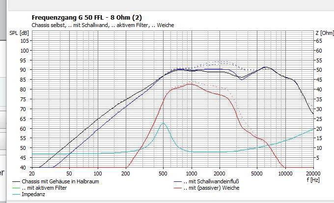

Name: g 50 wg.jpg
Ansichten: 320
Größe: 101,8 KB
ID: 724182 Ich habe das mal bei der g 50 verglichen, die DSM wir ähnlich sein

    was ich zuerst fertigmachen soll, bin ich echt am Grübeln, denn die Aria B100G25NDWG ist für mich genau so interessant und von der Leistungsfähigkeit der Treiber sind kaum Unterschiede, ... ABER auch mich interessiert die Wirksamkeit des sehr kurzen Waveguide, es ist ein R15 , also ein wirklich großer Radienfräser, aber in der Tiefe beschnitten, ich meine es waren 12 mm. Man sieht von hinten die Tiefenfräsung am DSM50. Das habe ich damals an der 75er Kalotte des Mitbewerbers auch so gemacht. Sodass meine Simulation, welche ich hier habe, speziell im Bereich der unteren Trennfrequenz, nicht stimmen wird, ... und auch die Bündelung im bereich 1000 bis 3000 Hz an der Kalotte sollte auch etwas besser sein.

    und nun ist die Entscheidung getroffen, ... die DSM50 ist es geworden, ...
    ich habe mir die Scheiben nochmals gemacht, ...
    ohne Kommentar:
Ansichten: 251
Größe: 1,46 MB
Ansichten: 257
Größe: 1,06 MB
    die Scheiben werden noch schwarz und dann kann es auch schon an die Endmontage gehen und die Abstimmung am lebenden Objekt, ... Ich kann bei meinen weißen Soli von hinten Mittel- und Hochton abgreifen, sodass ich die Box mechanisch komplett fertig machen kann, bevor ich abstimme.
